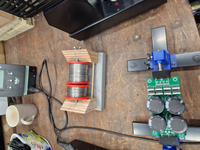

Daar dub ik nog over omdat eigenlijk de uitgang ook even op mute moet bij dit soort grappen, (mijn Audio Research SP6B heeft daar ook een schakelaar voor b.v.) en ik dat er dan bij deze ook in ga zetten, want iedere keer de voeding eraf is ook geen goed idee lees ik in de andere topics (van de mensen met de Salas voedingen dan toch). Dus dat moet nog even rijpen in m'n hoofd.
Daarnet eens een voeding in de printhouder gezet en wat componenten erop gesoldeerd, nu ik toch bezig was van een beetje resthout een houder voor de 2 klossen meest gebruikte soldeer (Multicore Ersin 362 1,0mm & Stannol SN62/PB36/AG2 0,5mm)
geknutseld zodat ik niet meer die losse rollen op de werkbank heb;

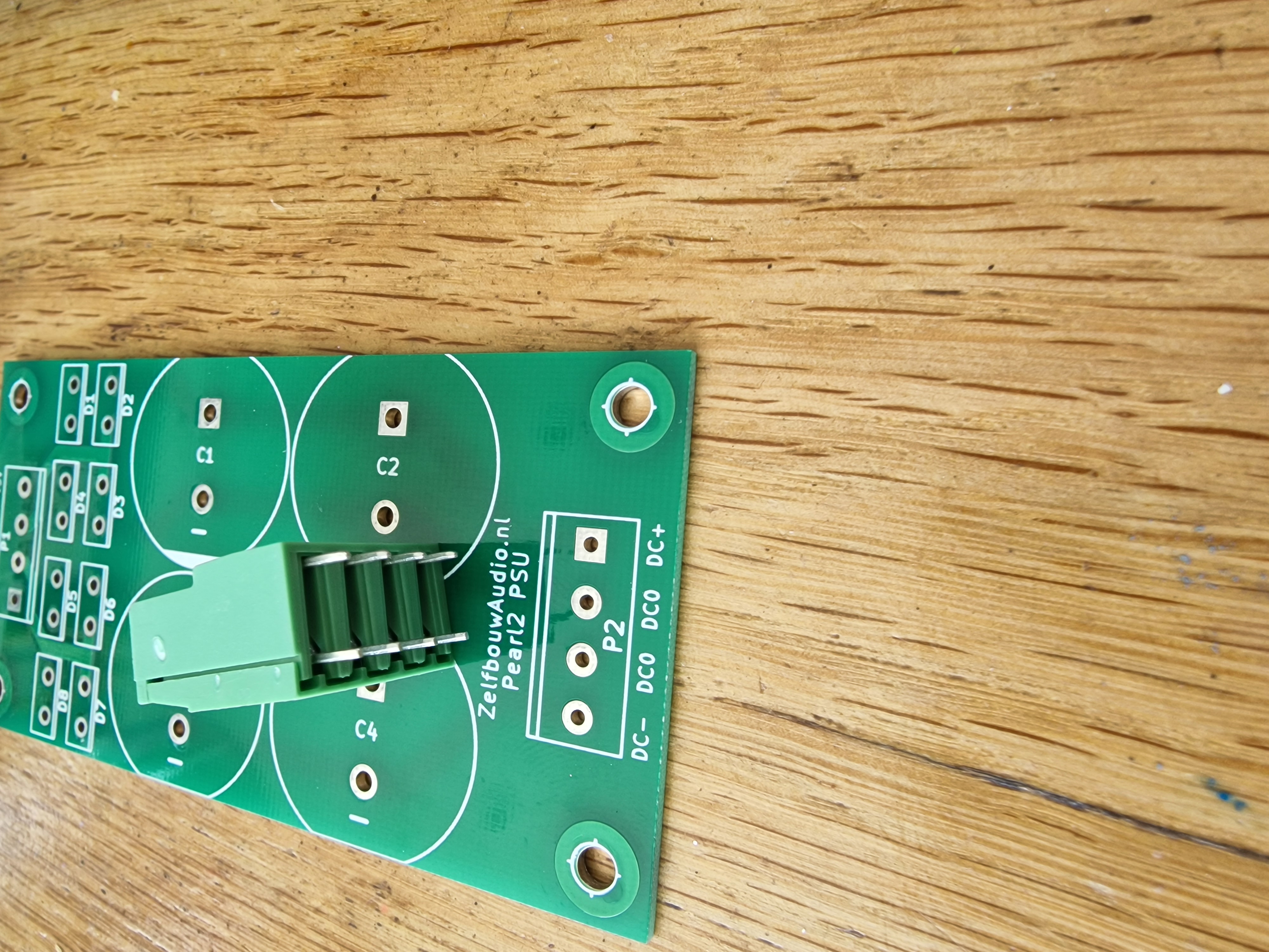

Ik denk dat ik een van de weinigen ben die de gelijkrichtprinten erbij heeft van de laatste serie, daar staan de verkeerde contact blokken van Phoenix Contact voor op de BOM;
Dit is de Phoenix 1730528 zoals op de BOM, met 2 contact pennen per positie, terwijl het de 1712805 moet zijn :-"
Ik had het op de afbeelding ook gewoon kunnen zien maar keek er over heen ](*,)

Wel stom van me overigens dat de BOM niet klopt.
Was me nog niet eerder ter oren gekomen.
