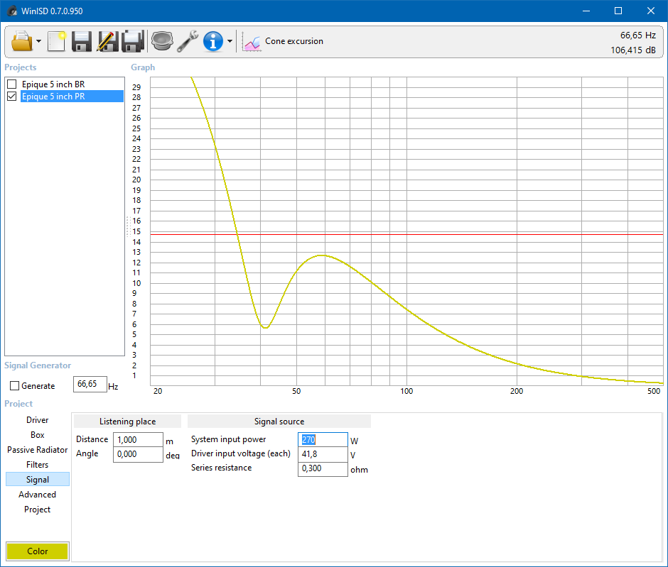

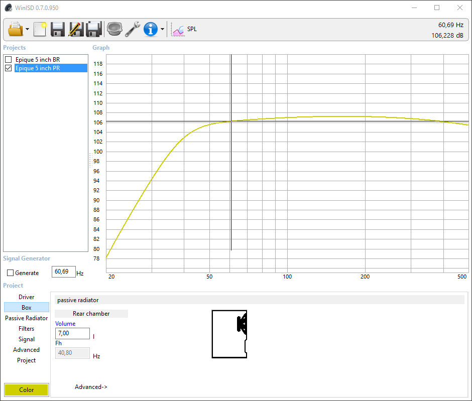

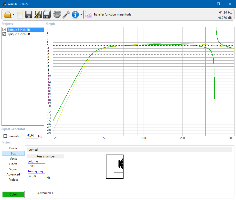

Om weer terug op topic te komen heb ik even wat gesimuleerd in WinISD, ook met pr's. Momenteel heb ik alleen gekeken naar de 5 Inch versie E150HE-44 omdat je daar mogelijk echt compacte designs mee zou kunnen maken. Het is op zich niet moeilijk om een redelijke response te krijgen. Met 7 liter en 40 Hz afstemfrequentie kun je een f3 van 40 Hz realiseren. Ik heb een bas reflex kist vergeleken met een kist die voorzien is met twee SB15SFCR-00 pr's. Normaliter zou je voor de pr ongeveer 2x de sd van de actieve driver moeten nemen. Maar in dit geval door de enorme xmax potentie, moet dat wel wat meer zijn. De bas reflex kist heeft een 50 mm diameter poort. De lengte daarvan is bijna 49 cm zijn :shock: Raak dat maar eens kwijt :think:
De reponsies van de twee kasten zien er in ieder geval prima uit:
Voor het br kistje kunnen we niet boven de 100 watt rms uitkomen voordat de luchtsnelheid in de poort een probleem wordt:
Met 100 watt rms aan ingangsvermogen halen we alleen op lange na nog niet de volle potentie uit de driver:
Met de twee passive radiators kan het ingangsvermogen verdubbeld worden en gebruiken we meer van de potentie:
Het probleem is nu dat we 200 w in een 8 ohm load nodig hebben om dat punt te bereiken. Op zich gaat het dan wel goed hard:
