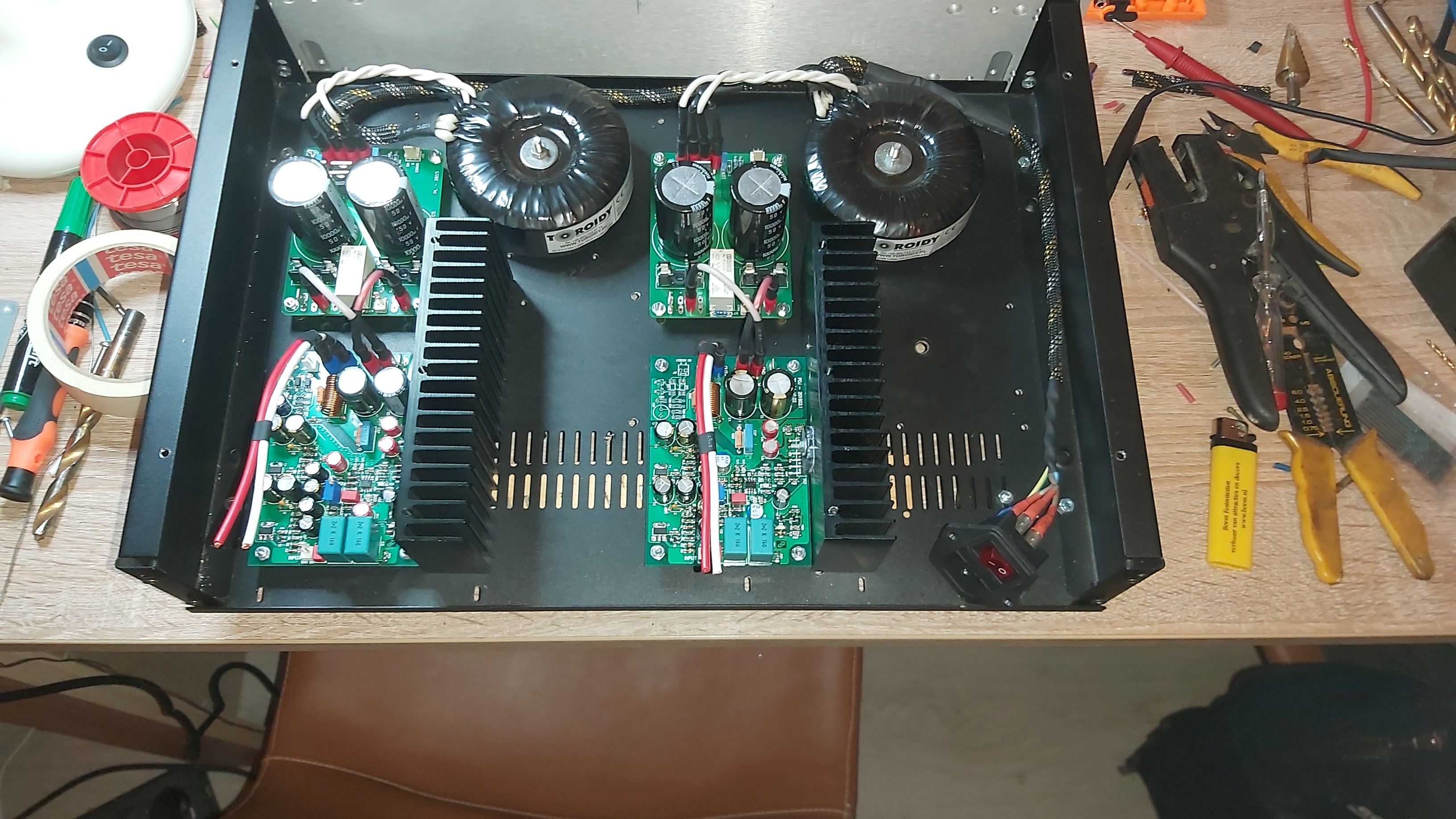

Nou, de stapjes zijn erg klein, maar toch even een kleine update.

En weer een stapje.

Het gaat nu als een jekko.

Net 4 ampjes te kort, maar waarschijnlijk morgen testen. :yeah:
En dan nog even achter een maagdelijk achterkantje aan. 8) .
En input stekkertjes.

Nu kan ik om te testen, kiezen uit 2 zekeringswaardes.
Ik heb 250mA en 4A liggen. Kan ik de versterker testen met 250mA als ik hem niet helemaal openzet?
Die van 4A durf ik niet zo goed aan. :-k

Die van 4A nemen! Eigenlijk moeten er helemaal geen zekeringen in. Alleen in de netentree. Als er eentje piept komt de LM3886 "scheef" in de voeding te hangen. Groene ledje moet gaan branden en dan spanning checken op de uitgang. Moet een paar mV staan.

Oef, nu wordt het spannend. [-o<

Mooi, hij werkt. :yeah:
Maar, links brand de led mooi fel groen, en rechts
brandt hij nauwelijks en gelig.
Op de uitgangen meet ik links 2,6mV en rechts 7,8mV gelijkspanning.
Hij lijkt verder goed te werken. Heb maar 1 speaker om te testen, straks maar even echt aansluiten.

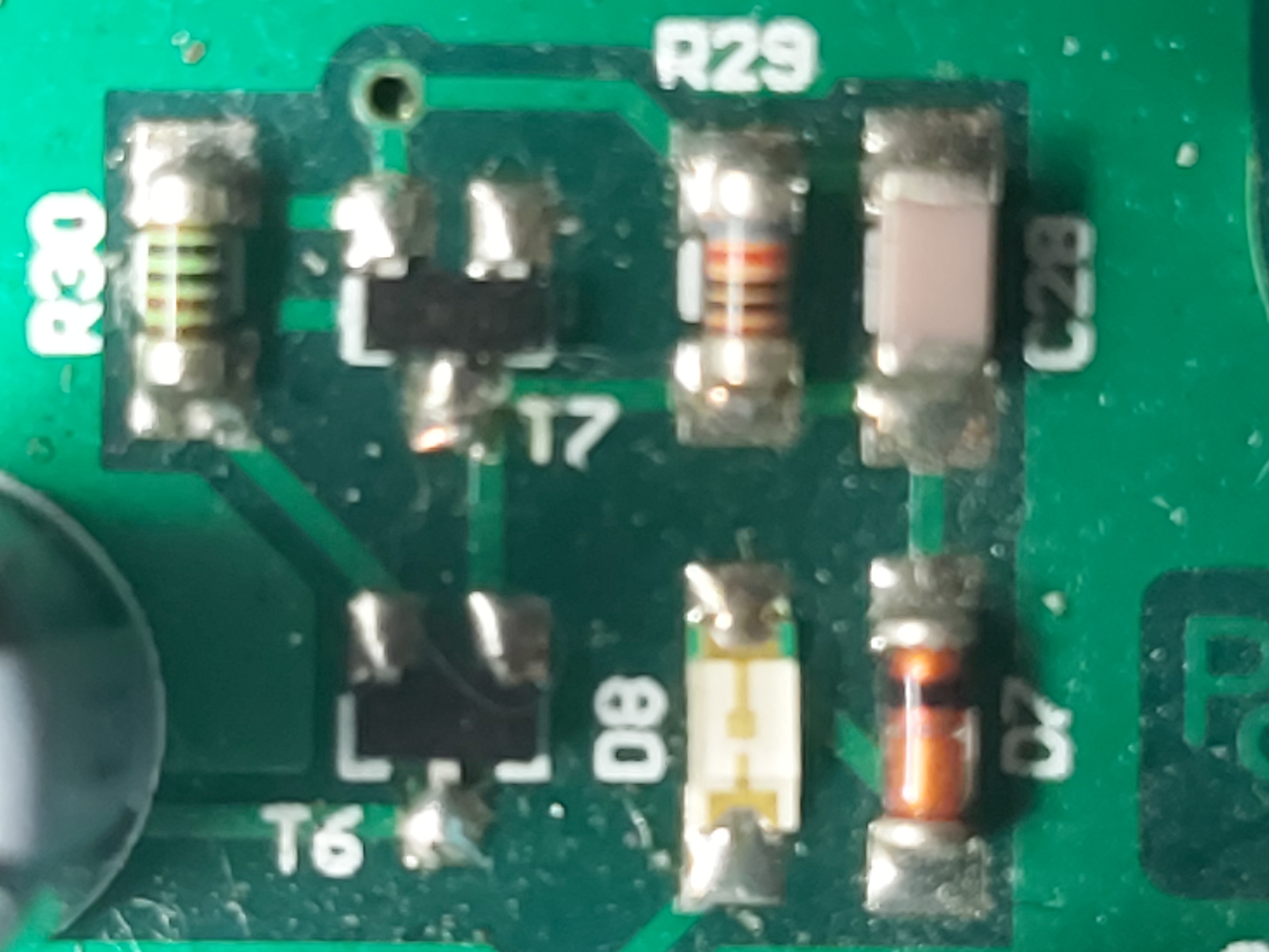

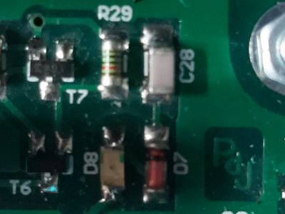

Zag dat r29 verschillend is bij de modules.
En niet alleen r29. Bah! :cry:
Re: Zba ca poging 2.
Ja, ik zie ook bij 1 module 1206 weerstanden. Is ook niet de bedoeling. Zou even die spanningen opmeten en het hele schema eens afchecken. Kleuren kunnen lastig te zien zijn. Kun je het beste met een halogeen lampje bekijken.

Verschil in weerstand is wel duidelijk.
Ik weet niet waar ik bij de opamp moet zijn om te meten.

Heb je geen schema er bij gekregen dan? Daar staat het op! I.i.g. is pin4: -15V en pin7: +15V. Pas op dat je niet uitschiet of sluiting maakt. Je kunt het beste op de ceramische C'tjes meten naast de opamp. I.i.g. is de kleine offset spanning aan de uitgang een teken dat er niet iets ernstig stuk is.
