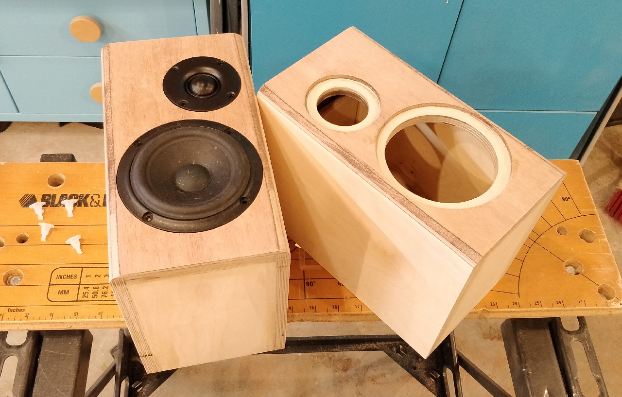

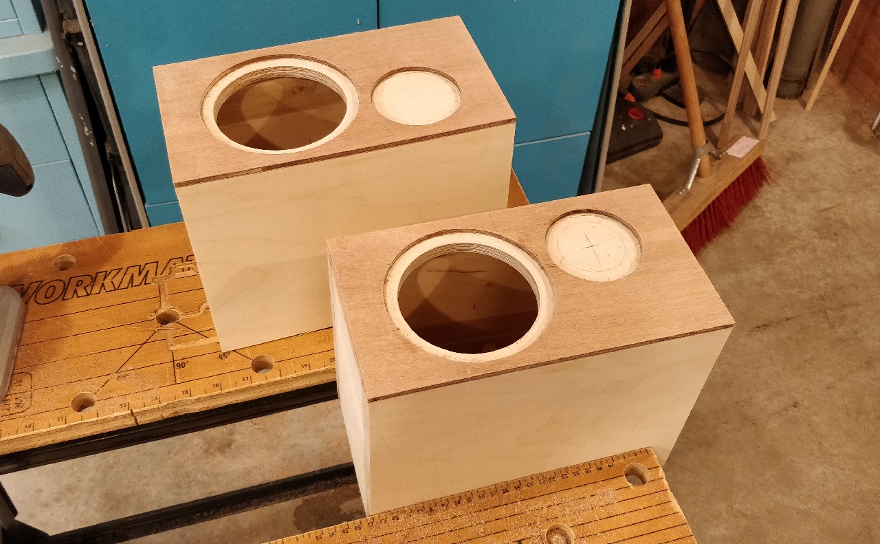

Vanmiddag de laatste hand aan de kastjes gelegd.
randjes afgefreesd
randjes afgefreesd
zijkanten met de afrondfrees...
...en de schuurplank

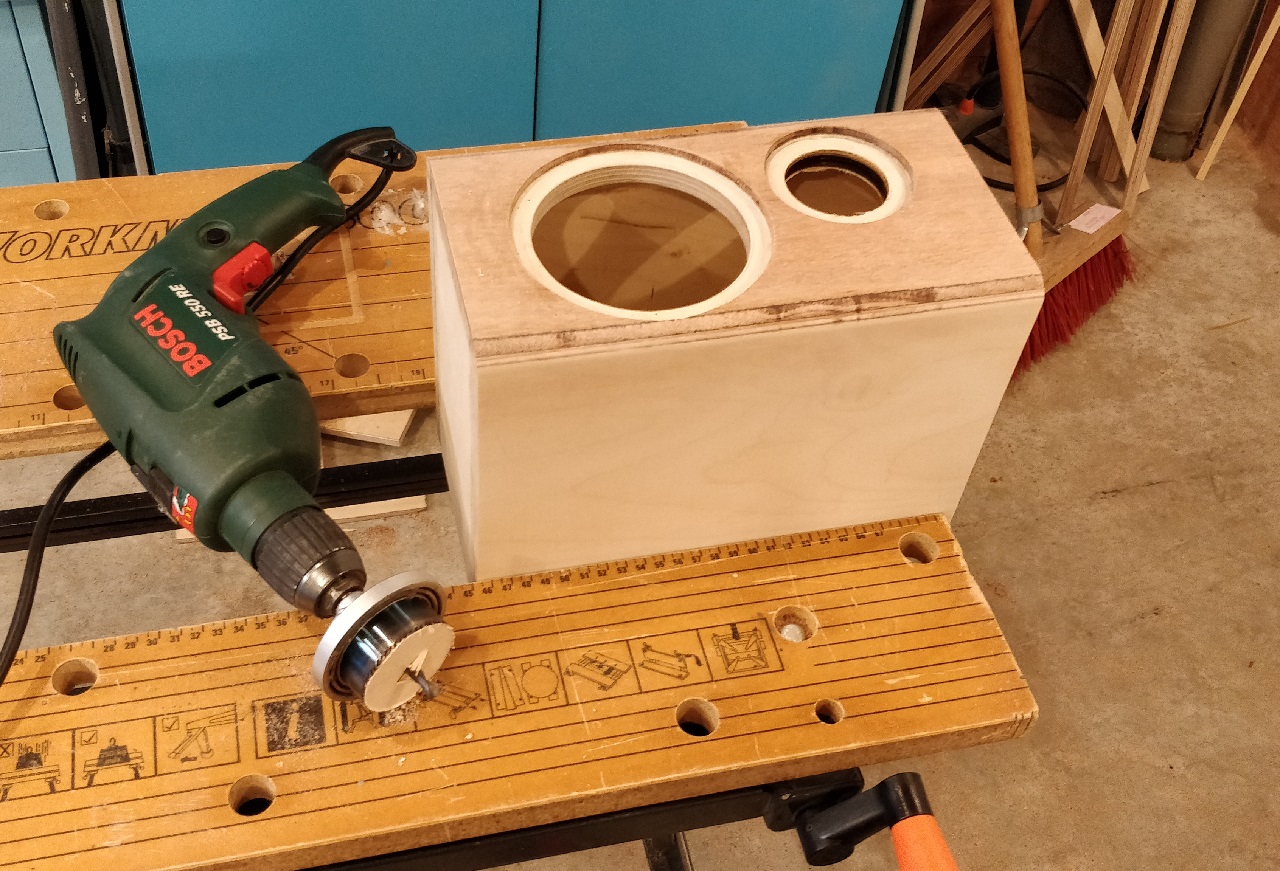

Het gat van de tweeter kan mooi met een gatenzaag:
gatenzaag
gatenzaag

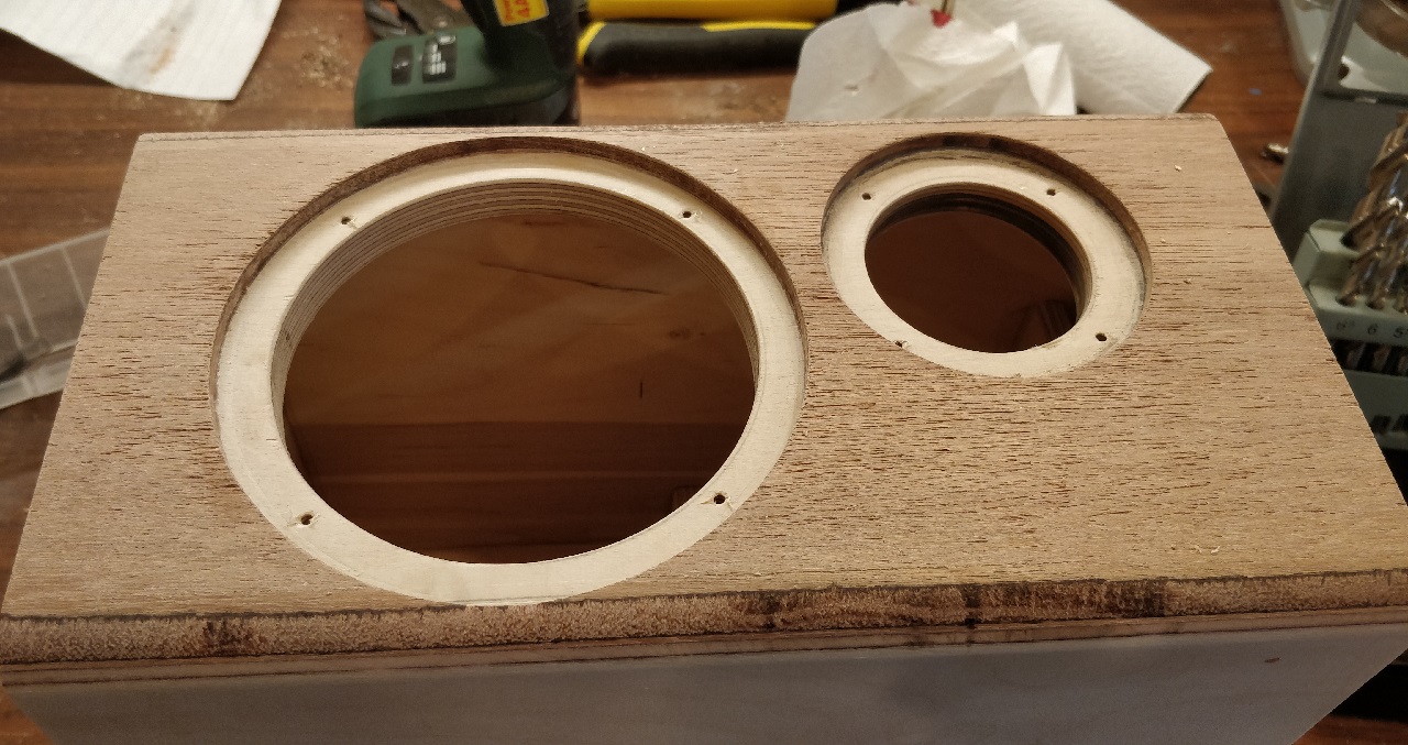

De afronding loopt precies tot aan de wooferrand:
close up
close up
pasmomentje
pasmomentje
bevestigingsgaatjes
bevestigingsgaatjes

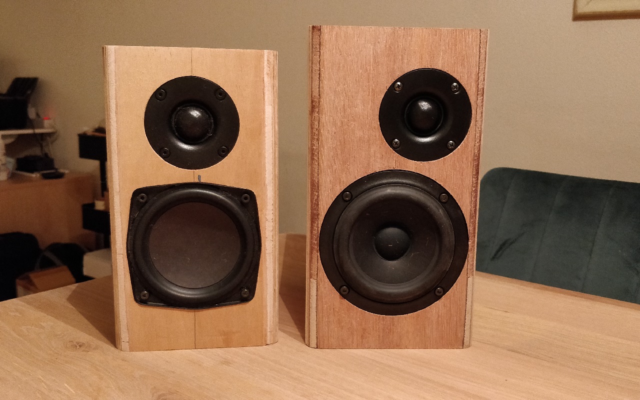

Voor een indruk van de maat nog even een groepsfotootje:
inimini, calimero, paaskuiken
Komende week maar eens even horen of hij ook kan zingen.

Gatenzaag of gatenbrander? :roll: :lol:
Re: Calimero
Schuurpapiertje er over en je ziet er niks meer van.
Berichten: 14139
Re: Calimero
Als de tweeter erin zit ook niet lijkt me... :mrgreen:
Re: Calimero
Weet ik niet. Die tweeter is heel transparant. :mrgreen:

'Tis gewoon betere kwaliteit Berken: Zwart Berken :lol: Wel grappig, ze ogen kleiner dan het Paaskuiken met die tweeter zo uit het midden.

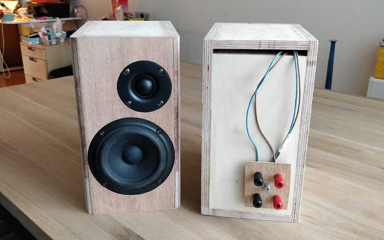

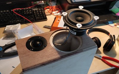

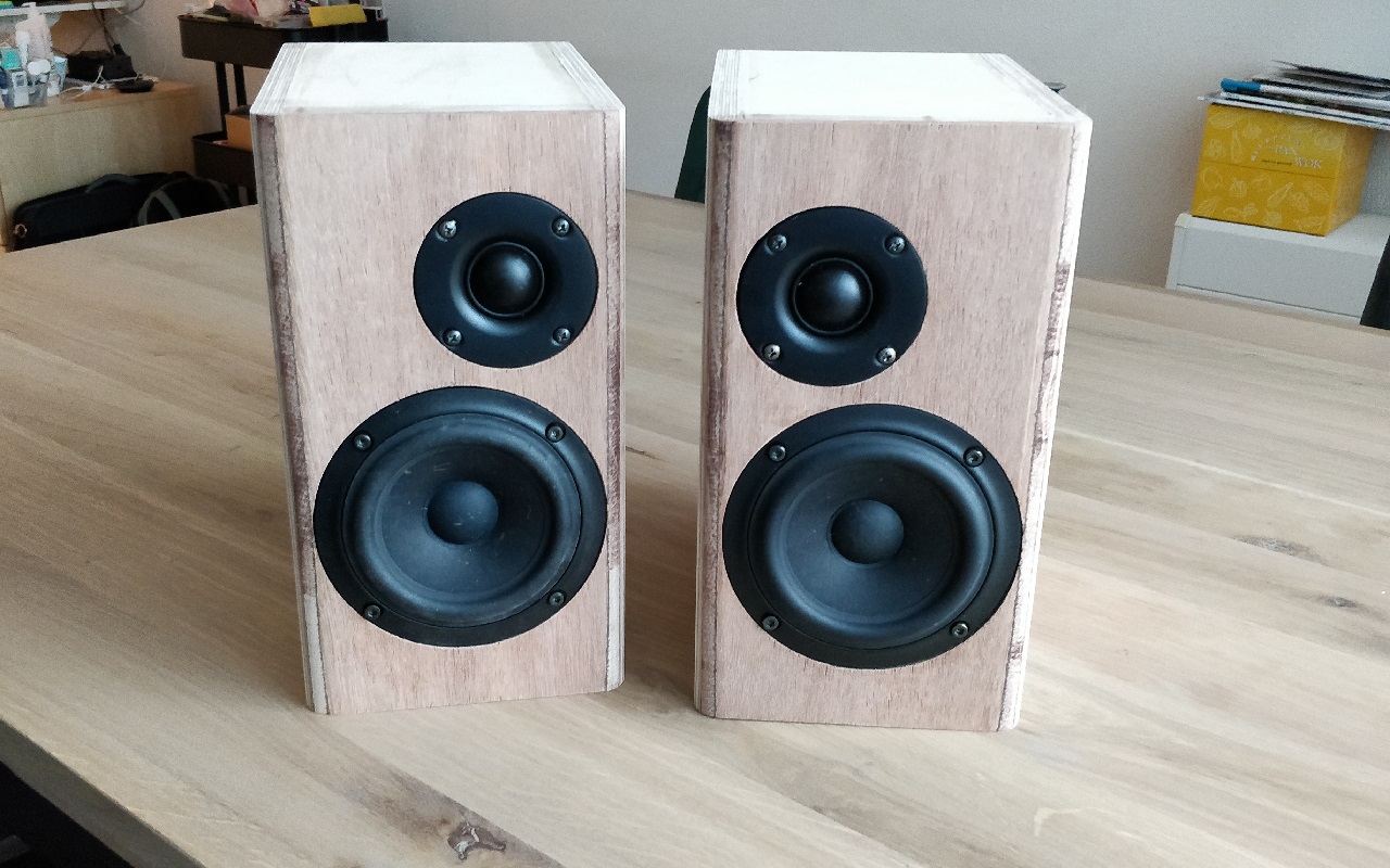

Terwijl hier de valse klanken om mijn oren vliegen :-& , heb ik maar de soldeerbout en de schroevendraaier ter hand gepakt.
Wat BAF er in en de units monteren:
Blij dat ie nu de tv nog niet hoeft weer te geven
En dit is dan het resultaat:
Van voren
Van voren
en ook van achteren
en ook van achteren
Het is dat het beter is tegen diffractie, maar ik vind de plaatsing van de tweeter uit het midden optisch minder geslaagd.
Valt toch een beetje tegen. Kwestie van smaak waarschijnlijk.
PS: Ik hoor nu toch een valse uithaal :shock: :shock: :shock:

Vind die tweeter zo er eigenlijk wel stoer uitzien. Wat voor kleur gaat het worden. Denk dat het met een donkere kleur wel mee gaat vallen.

Kleur nog niet bekend. Dat bepaal ik pas als er echt geluid uit kan komen. Anders wordt het Kliko-groen.
Dacht ik ook meteen, het is namelijk wat mij betreft wringend omdat de tweeter bijna even groot is als de midwoofer, en dan werkt asymmetrisch alleen optisch als het maar een beetje is denk ik.
Maar vorm volgt functie :rock:

Ik ben benieuwd of je het suc6 van het Paaskuiken kan evenaren hiermee.
Het ziet er niet gek uit zo.
Vind het wel wat hebben al zou de tweeter wel iets meer naar het midden mogen qua optiek. tis wel op het randje zo

Ik heb gemerkt dat juist op zo'n smalle baffle er een aardig dipje kan ontstaan net in het weergavegebied van de tweeter. Uit het midden verhelpt dat niet helemaal, dat klopt wel. Maar toch wel een eind. Het is hier wel op het randje omdat je het met het x-over ook wel kan corrigeren. Ben ook benieuwd hoe het zich verhoudt tot het paaskuiken.
Re: Calimero
Ik heb in de polderbox de woof en tweet tegen elkaar aangelegd, en aan een zijkant uitgelijnd om toch een evenwichtige vorm te krijgen. het is wel een dingetje. Heb je wel eens gedacht over een frontje? :hide:
Berichten: 9198
Re: Calimero
Het is wat mij betreft vooral een voordeel voor het filter afstem proces. Want buiten de 0 as verdwijnt de dip al snel, en met een asymmetrische plaatsing is je box ook asymmetrisch in afstraling - dat is niet perse prettig.
Het leest gewoon wat makkelijker door de meting heen, maar volgens mij is het niet louter positief.

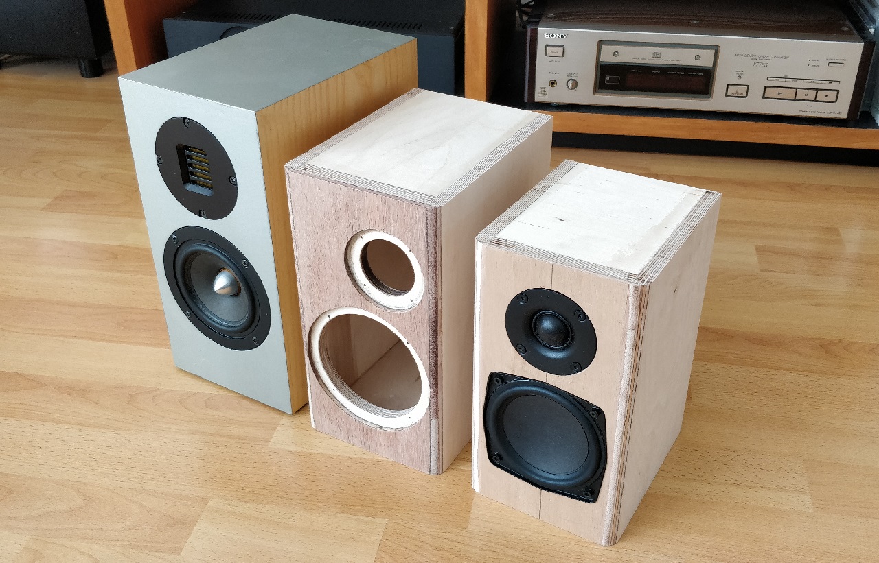

Nog even ter vergelijk:
Paaskuiken - Calimero
