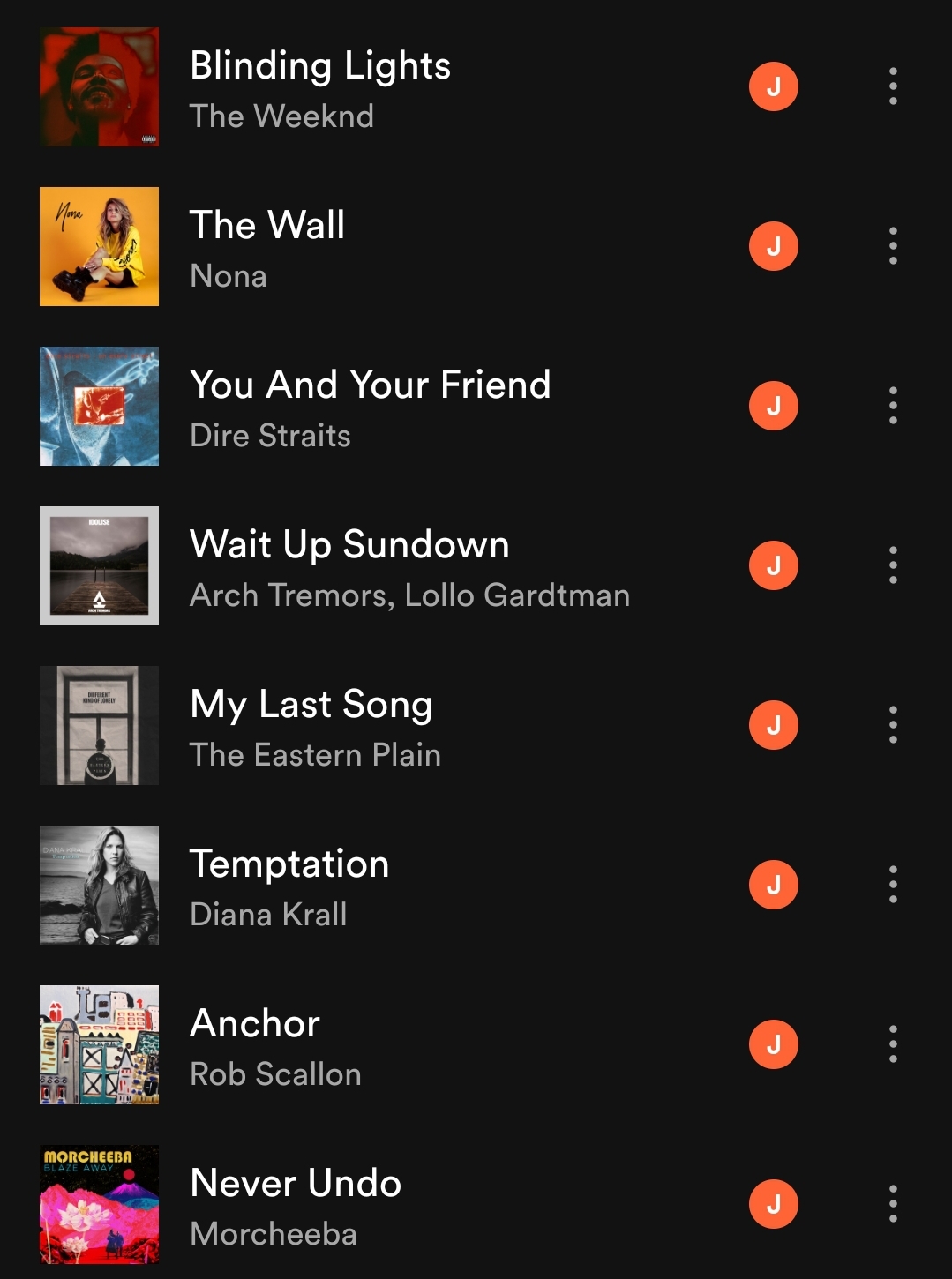

gelly schreef:Is het mogelijk om die lijst te delen?
Gewoonlijk hebben lijsten namen die men er zelf aan geeft?
Klopt;
https://open.spotify.com/playlist/02vf4 ... =copy-link

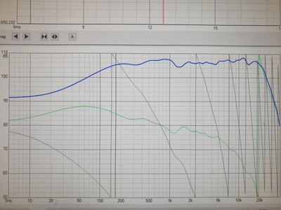

na een tijd spoor ik ietwat "modderigheid" op in het midlaag, wat me vandaag alles weer liet nameten.
afhankelijk hoe je de tijdvenster zet is de meetnauwkeurigheid zo geen feit meer ??? (laag tot laagmid tot pakweg 400hz varieert teveel om een absolute waarde op te plakken) wat vreemd... (het telt niet zo goed meer op in de mid/laag overgang)
Eerste marker, zoals gewoonlijk vlak vóór de puls,
2de marker, de gate einde, net voor de eerste reflectie, wat voor een goede weergave zorgt, helaas te weinig laag informatie. Daar voorbij krijg je complexe signalen erbij van reflecties, zodus niet bruikbaar en kan je verkeerde/valse dalen zien (mid invers aangesloten om de daldiepte te checken) onder de xover frekw. Van 450 hz.
Erg afhankelijk van de mic. Positie en meetplek.
heb vervolgens een buiten meting gedaan, aan 1,5 meter.
heb enkel de reflectie van de bodem, zo'n 3.5 a 4ms wat nog niet voldoende is om het lager gebied beter in kaart te brengen om een betere fasegedrag op te meten. dat bracht niet zoveel meer duidelijkheid.
dan maar metingen op 50cm van de conus, iets betere metingen (met isolatiemateriaal op de bodem).
weer een probleem om de fase beter zichtbaar te maken in het laaggebied onder de 400hz.
als ik de metingen neem op 10cm zal het wellicht mooiere grafieken geven die natuurlijk de diffacties van de kast niet/minder zullen tonen waarbij de baffle step weer wat anders gaat uitzien.
met wat doe ik het beste ?

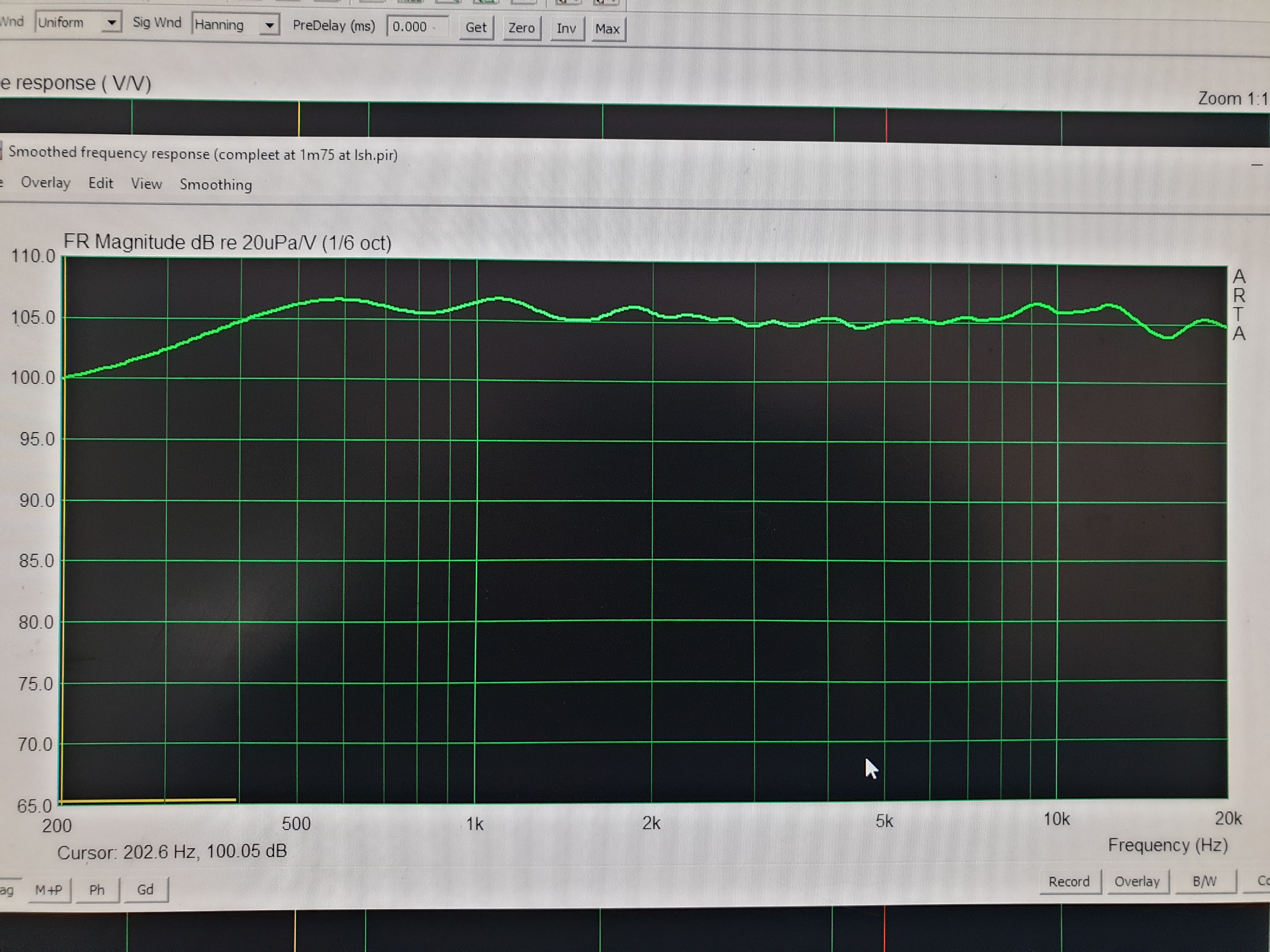

Re: twijfels ! c-core, i-core, corobar, toroidal...

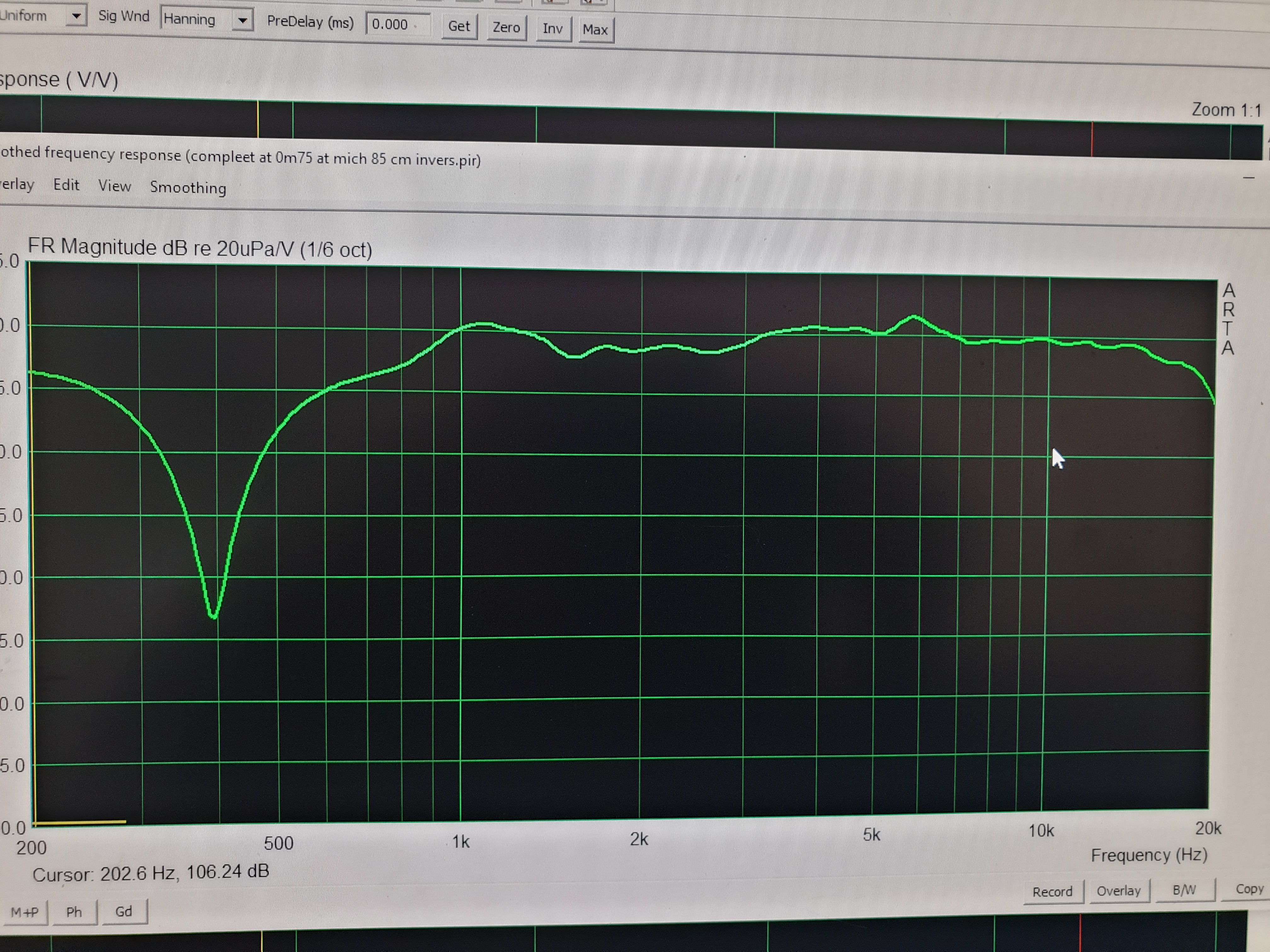

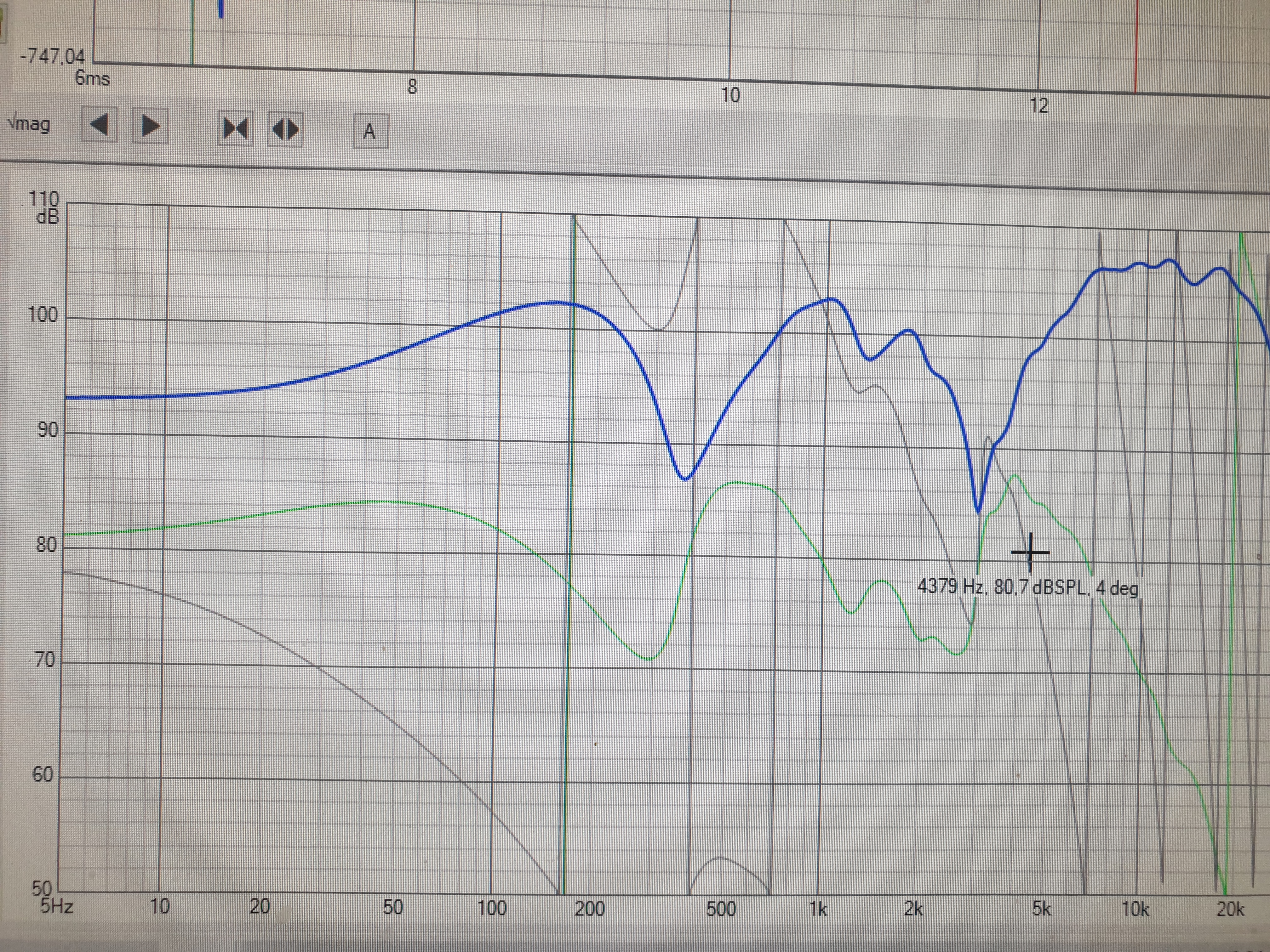

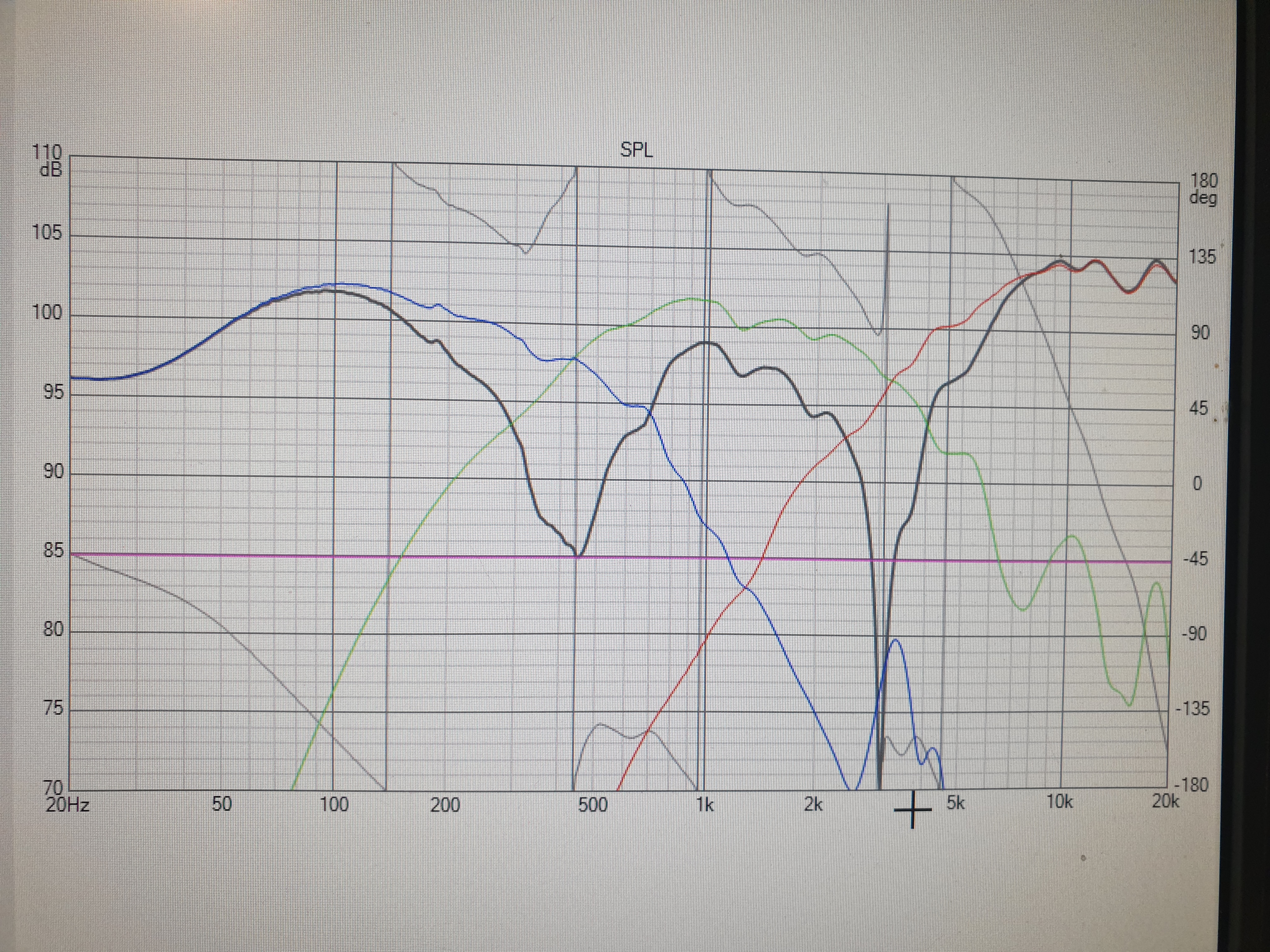

Dat is ook zo
Dit zijn dus de metingen outdoor uitgevoerd (frd's ervan onttrokken met turkey 50%) langere gatetijd en simulaties gemaakt die met deze metingen in de plaats geplakt zijn met de huidige xover (zonder wijzigingen).
De grafieken zien er anders uit dan de indoor metingen...
1ste foto is de meting,
2de foto de simulatie,
3de foto meting invers,
4de foto simulatie invers.
Ik kan me voorstellen dat ik nog met dat plateau van 500Hz-1kHz aan de slag zou gaan als ik het filter moest ontwerpen. Gezien de breedte van je kast lijkt dit me geen bafflestep. Wat meet je onder de verschillende hoeken?
Oh, en de mid-hoogovergang lijkt mij prima gelukt. Al zou ik ook daarvan de polar plot wel willen weten.

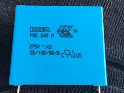

Ik heb geen ervaring in het horen van verschillen tussen diverse mkp's.
Maar voor mijzelf hou ik het gewoon bij industriële condensators met het idee dat die eisen een stuk hoger liggen en de kosten van de onderdelen lager.
En die haal ik vervolgens ongebruikt van Marktplaats
- VintageHarry
- Berichten: 2410
- Locatie: Bij Arnhem
Interessant! Domme vraag misschien, maar waaraan herken je of een condensator een industrieel model is? Is deze dat bijvoorbeeld?
Heb ik hier liggen, maar of zo’n X2 iets voor een luidsprekerfilter is? Komt ook van Marktplaats.
