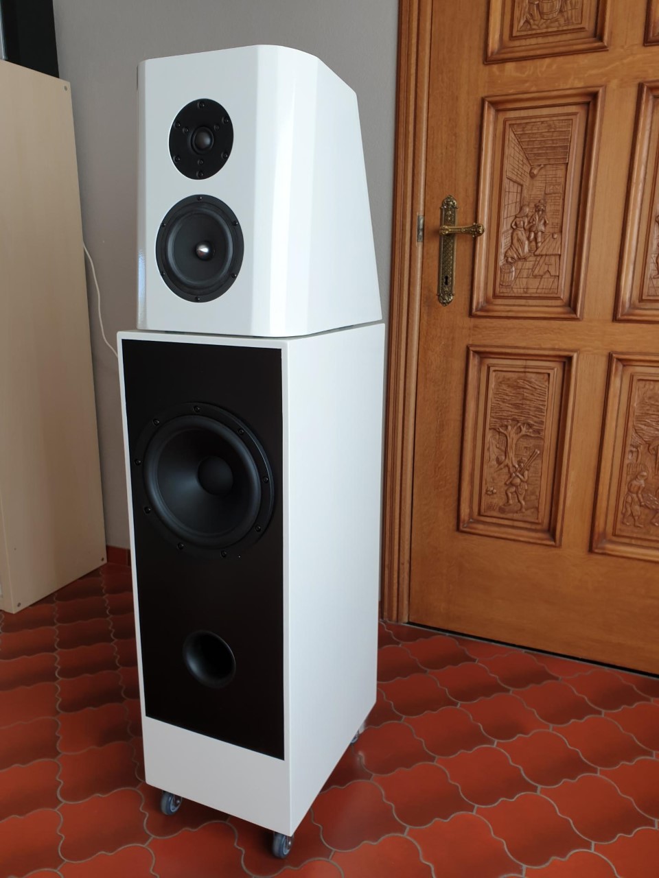

ff snel een foto bijvoegen :)
Berichten: 9198
Re: twijfels ! c-core, i-core, corobar, toroidal...
In dat prijssegment (waarmee Walt komt) is er nu ook een folie kernspoel: https://www.audiohobby.eu/en/cfs10/1019 ... 0-560.html
Prachtige luidsprekerboxen zeg! Denk dat ze ook in een heel mooie omgeving staan, als ik die deur zo zie :D
ja de deur...
links is het een kast van ikea :D
