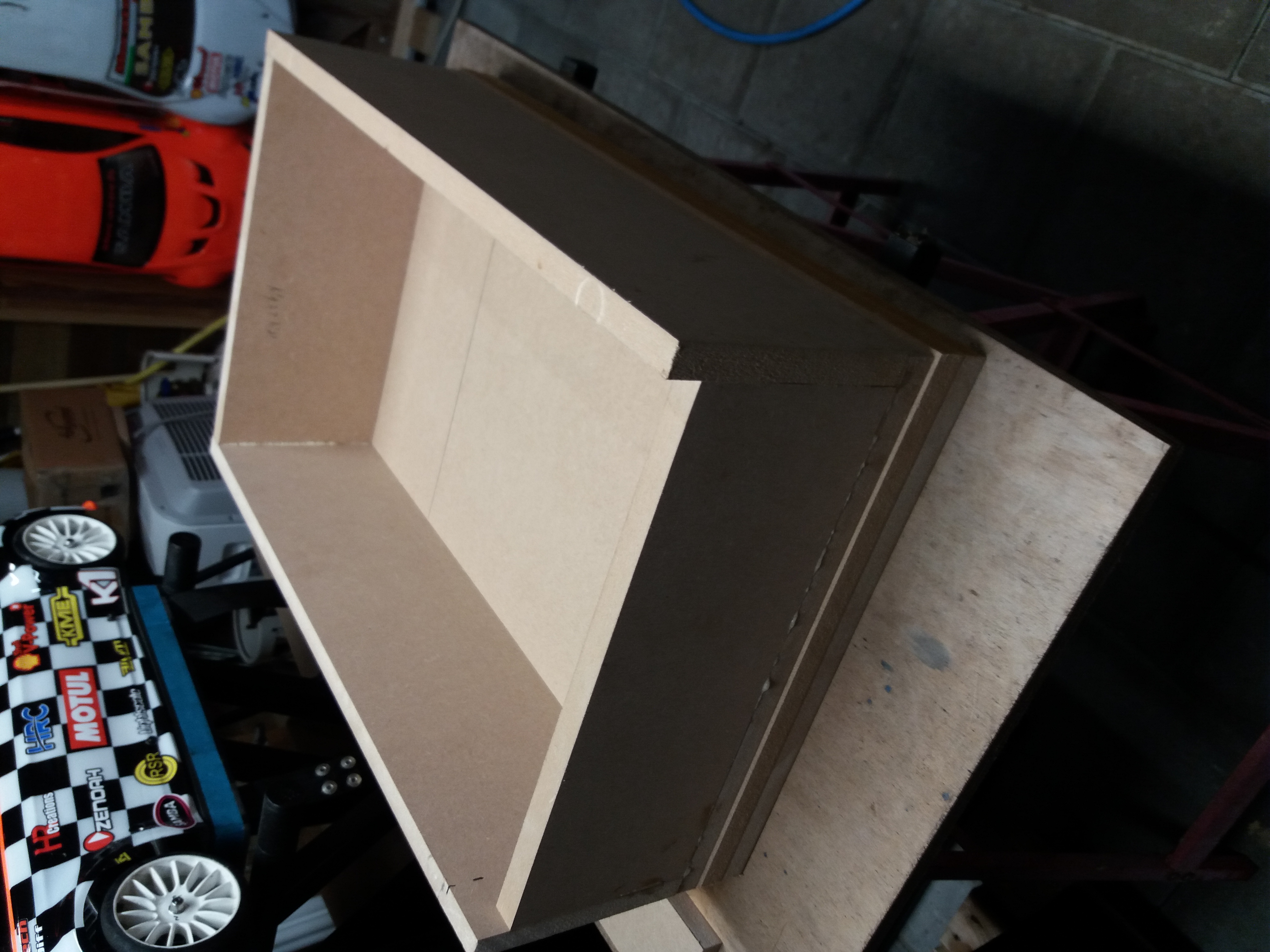

De slotpoortkist begint al vorm te krijgen.

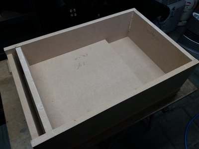

Henkjan nog een vraagje over de slot die is van onderen 2.15cm vrij van de bodem zoals je erbij hebt getekent maar de slot die naar boven gaat moet die ook op 2.15cm van de kant af zitten ?
