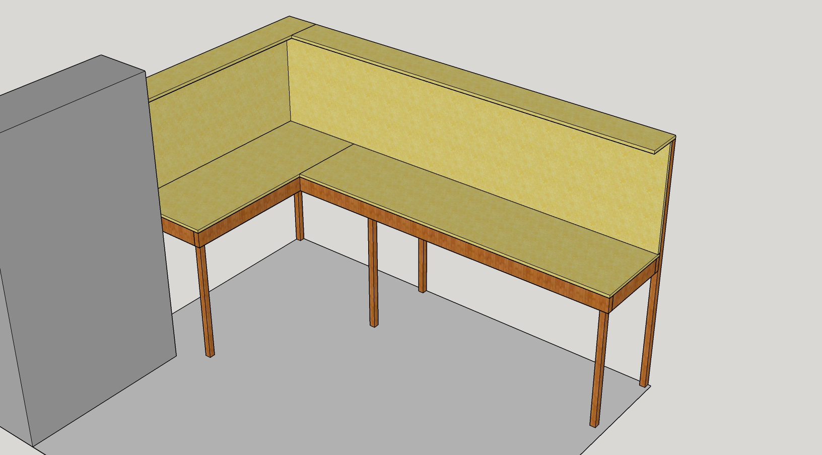

Om jouw goeie idee om een wandje aan de achterkant te plaatsen even uit te breiden .... een complete achterwand waar je ook van alles in kunt schroeven (stekkerblokken, gereedschap), als je wat kleinere panelen gebruikt (ik heb nu een grote achterwand getekend) dan kun je 'm ook nog eens vervangen als je alleen nog maar schroefgaten hebt :mrgreen: Je kunt de balken die tegen de muur staan langer maken en dan kun je ook nog een korte plank bovenop maken, hier kun je bijv. verlichting onder bevestigen en ook nog klein spul bovenop zetten ... misschien moet je dan nog wel iets verzinnen met schoren oid maar het gaat om het idee :idea:
ik ben al weer aan het tekenen, iets kleinere balkjes nu. En een achterwand is wel een goed idee natuurlijk, scheelt gaten maken in de muren.
Het enige wat me tegen staat om zn achterwand vast te maken aan de werkbank komt door de cheap-ass werkbank die ik nu heb. Wanneer je bijv met een hamer te werk gaat op de werk bank dat dan al het gereedschap veranderd in een orkest :roll: maar als alles stevig is zal dat wel mee vallen lijkt me. De werkbank die ik nu heb mag de naam werkbank eigenlijk niet dragen :lol:

Als je 'm in de muur vastzet dan valt het orkest wel mee denk ik.

Die wand gewoon aan de muur hangen en niet vastmaken aan de werkbank.

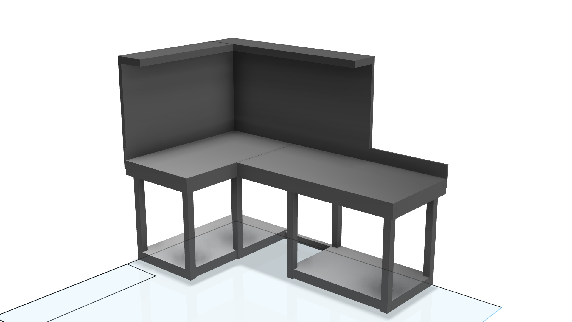

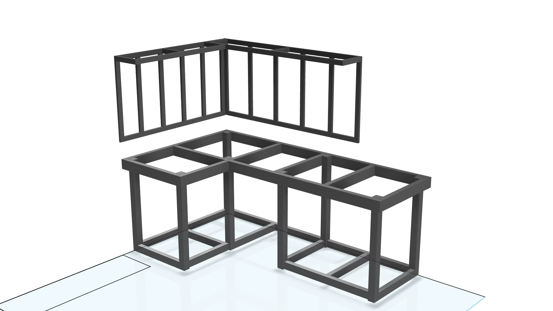

nou we hebben weer wat op papier staan.
Hout voor de frames zal in totaal z'n €100 zijn. Dan komt daar nog plaatmateriaal bij voor de platen en de wanden, 8 stelpoten en schroeven om heel de boel bij elkaar te houden.
De gereedschapswanden monteer ik wel aan de muur.
Poten zijn nu 65x65, dragers voor het blad zijn 45x95 en voor de onderkant 45x70. frames voor de gereedschapswand zijn 22x45.
Wat vinden jullie hier van? :mrgreen:
hij is iets korter geworden omdat er nog een schuin deel van het dak loopt dus dat kan ik toch niet benutten.

Ik vind dit er helemaal niet verkeerd uitzien. :goedzo:
Twijfel alleen een beetje of het niet handiger is om die onderste laag wat hoger te zetten.
Voordeel is nu wel dat je er grote dingen in kwijt kunt.
Ik laat het voor nu laag dan kan ik er nog alle kanten mee op. Een lade, een lade kast of een extra laag toe voegen is dan nog mogelijk.

Ik ben nu al jaloers! Ik zou wel even goed nakijken of de planken op de vloer niet wat korter moeten zijn omdat je anders de hele tijd met je voeten er tegenaanstaat/stoot.

Ja, dat gaat zo zeker helemaal niet werken! Normaliter zitten er dwarsbalken naar achteren tussen de poten op een 10cm - 20cm hoogte van de vloer. Zodat daar nog een bezem/stofzuiger onderdoor kan. Die dwarsliggers zijn dan in het midden met 1 balk verbonden. Die dan eventueel als ook voetensteun dient als je een werkkruk gebruikt.

Er komen nog stelpoten onder de poten dus dat is nog zn 40/50mm. En eventueel kan de horizontale balken onder nog wel iets hoger plaatsen.
