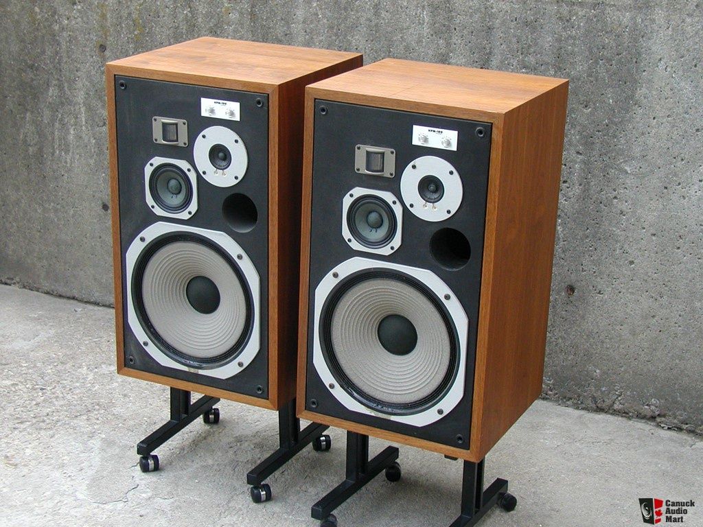

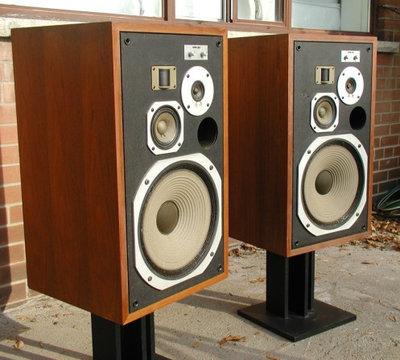

Of een mooie metalen standaard er onder zoals ze vaak doen bij de HPM100 en L100

Dit bedoel je? Zou kunnen, wel rekening houdende dan met het gewicht.

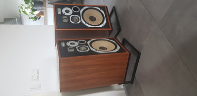

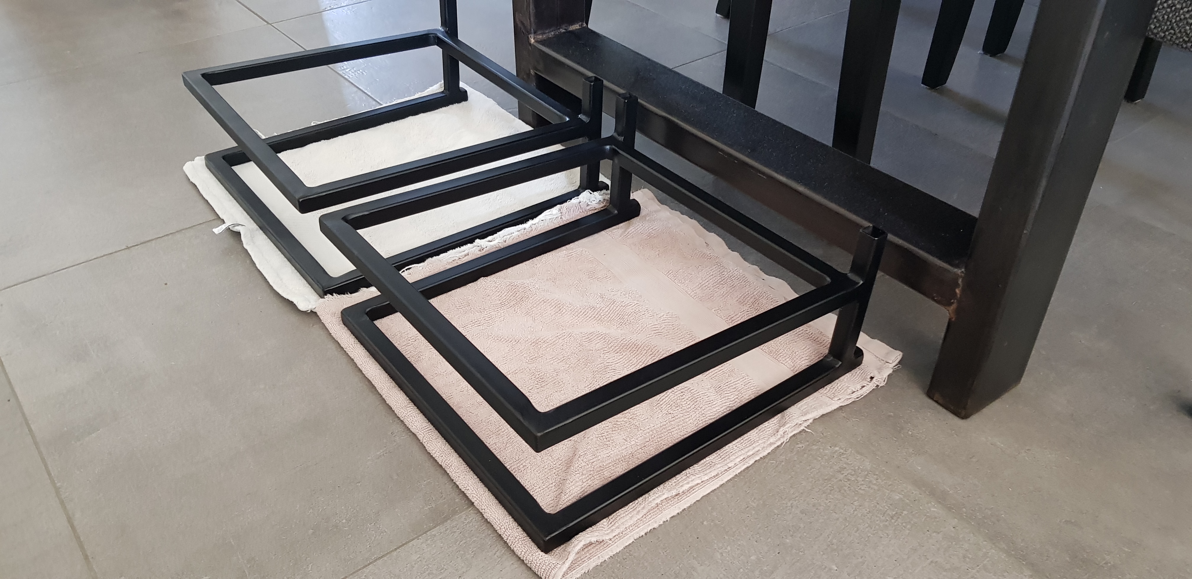

Ik heb toen zelf een setje gemaakt voor mn hpm100.
Die kun je makkelijk stevig genoeg maken en als je ze vult met zand zijn ze geluidsdood.

Fraai, mooie oplossing! Wel 2 dingen, de compressie driver/hoorn bij Calpamos wil je op oor hoogte hebben, dus dan zou het achteroverhellen minimaal moeten zijn. En het gewicht? Weet je zo wat die HPM's wegen? Calpamos zal om en nabij de 75kg worden, vraag me af of dat wil.

Zulke stand zijn redelijk makkelijk te ontwerpen en te maken. Je kunt dan natuurlijk zelf te maten van het materiaal bepalen zodat ze het gewicht kunnen houden en de hellingshoek kun je ook zelf bepalen.
Een stalen frame is over het algemeen sterk genoeg voor 75kg.

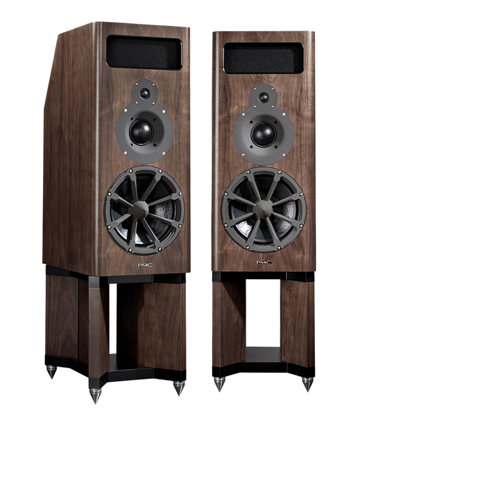

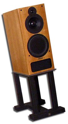

PMC had destijds wel aardige stalen voeten.
Je zou ze idd wel iets lager moeten maken zodat hoorn op hoor hoogte zit.

Die 1e wordt het wel pompeus van, die 2e en laatste (zelfde denk ik?) vind ik wel mooi. Beetje Harbeth stijl. En dan wat lager, als ik de speaker zo op de grond zet, zit de hoorn op 72cm hoogte. Als ik in mijn luisterstoel ga zitten meet ik ongeveer 100cm oorhoogte. Dus dan zou het frame iets minder dan 30cm hoog moeten worden. Ja, volgens mij kan dat wel mooi worden!
