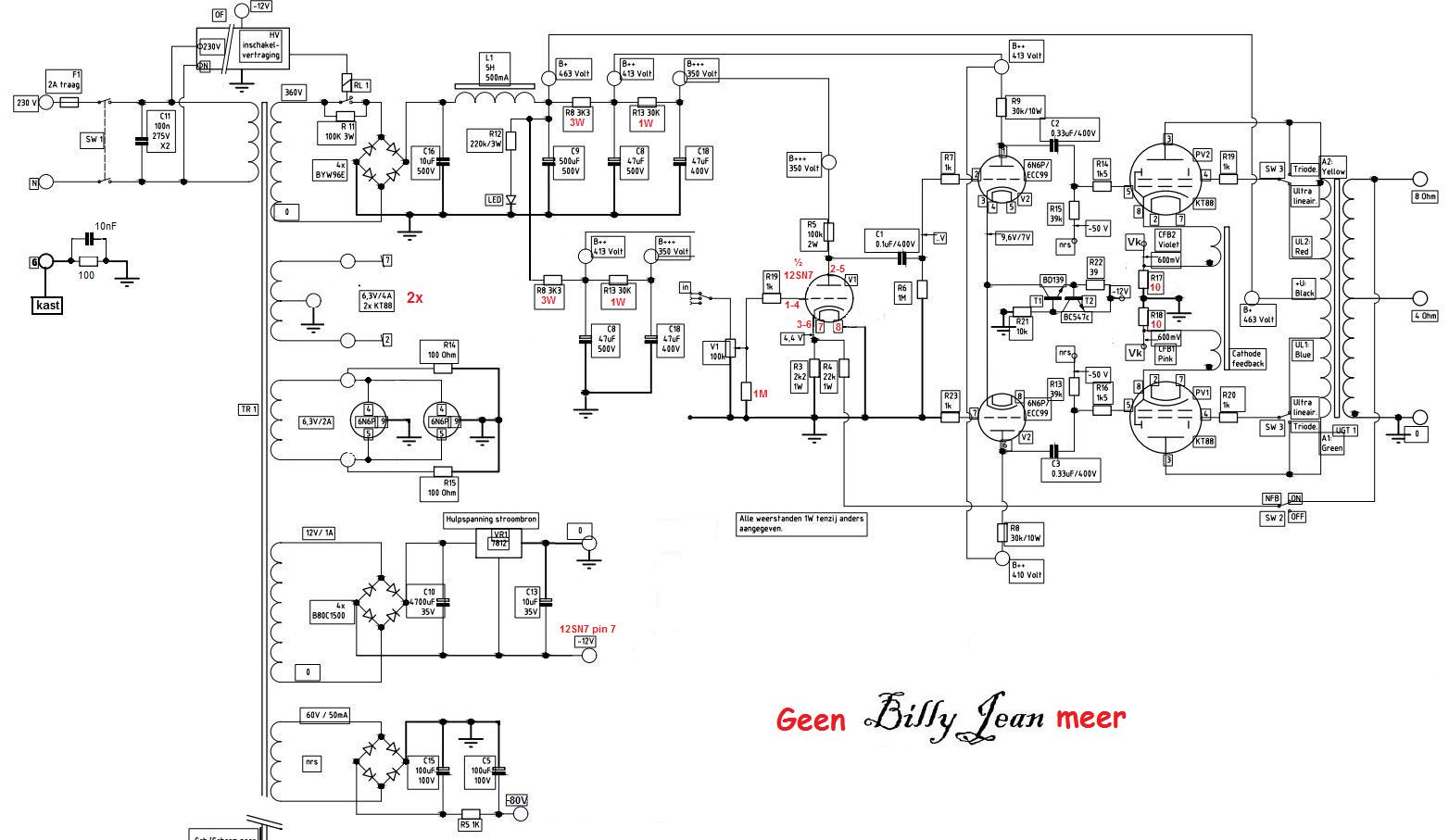

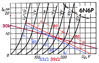

Nog wat.Voor R17 heb ik 47Ω opgegeven, was 39Ω in een vorige uitvoering.Is om wat meer uitgangsspanning van de fasedraaier mogelijk te maken wegens de kathodetegenkoppeling.
Misschien dat die 39Ω toch wel kan (of 43Ω ), later bekijken, hangt van de voeding af.
Even wat bekeken, ECC99, 6N6P en 6SN7.Maakt niet zo heel veel verschil, hou 't dan toch maar op de vroegere 39Ω voor een goeie 7,5mA per triode.
Re: MonoBill 3 met CFB
Ok 7,5 mA is het doel , dan maken we dat Anne O:)

Had gelezen dat een 6N6P het pas lekker deed bij > 10mA (12 mA.)
https://www.diyaudio.com/forums/tubes-v ... n6p-5.html
ja, maar dan moet de weerstand naar 27K
Dat is wel bij klassseA bedrijf en ook nog twijfelachtig, een triode is meer lineair met een grote anodeweerstand en hoe meer stroom hoe kleiner de weerstand.
Hier moet een balans eindtrap aangestuurd en dan nog met 39k lekweerstand.Maakt de belasting voor de 6N6 (samen met de anodeweerstand 30k) ong 16k.En daarover moet dan minstens 75Vpiek kunnen geleverd (hou 't op 80Vp).Met 9mA en een nieuwe buis zou het nog kunnen, is dan 33Ω voor R17.
Om met een gemiddelde buis uit te komen het op 7,5mA gehouden, evt 36Ω voor ruim 8mA kan ook.

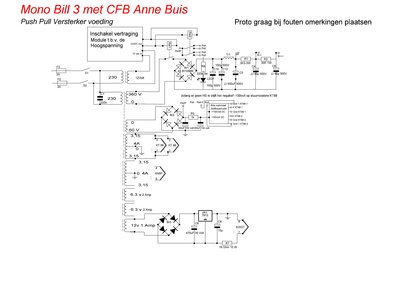

Nog wat tekenwerk :D

Dankjewel Anne
En dat tekeningetje maakt het duidelijk

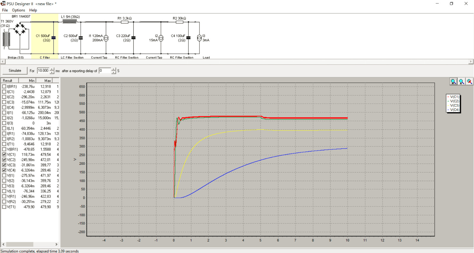

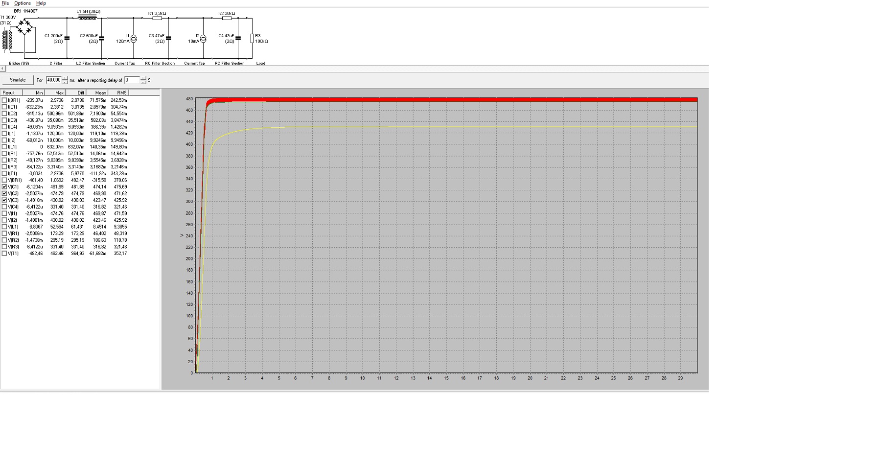

Florick heeft voor mij een print voor de voeding getekend en bij jlpcb gestuurd
Eerst al is op de print 2X 100 uF gezet in plaats van die 2 x4,7mkp
Hij heeft met Duncan de voeding geoptimaliseerd en uit gekomen op 220 Uf
maar die is peperduur en OpaBert heeft 8 100 uF 500 V elco,s van JJ
Moet misschien de waarde van de 3k3 weerstand worden aan gepast Anne ?
De spanning komt wat hoger uit
Ik zie een condensator zitten c3 van 220 uF in plaats van 100 uf :think:
Zal die simulatie ook niet kloppen
Ik ben benieuwd of wat ik heb gesimuleerd goed is 8-[ dat is de laatste

Veel te veel uF,s!!! [-X
Wordt waarschijnlijk een hele trage voeding :-&
Zo simuleer je dat niet in Duncan Amp!!! ](*,)
Hou je maar bij de oorspronkelijke voeding :D
Je simuleert hier met een 50K belasting,probeer het eens met 120mA.
Maar goed als Florick het zegt zal het wel goed zijn :)
En je eerste simulatie is voor een stereo met 1 trafo,niks mono.
Lijkt nergens op :lol:
Ik heb even de waarden er in gezet van Anne en de belasting erin gezet voor 2 buizen Peet
en daarna gaan spelen met de eerste Condensator
dit is tot nu niet veel anders als wat ik altijd gebruik heb maak ik die eerste C kleiner wordt de rimpel heel groot
Belasting voor de buizen 120 mA en nog eens 10 mA voor de fasedraaier en 100 k voor de 6J5 meer stroom loopt er niet

Das beter.
Was toch niks mis mee, zit wel goed zo.
De rimpel is klein genoeg voor een balansversterker.Bij de Annastasia was C1 10µF en ook geen brom.Met die kleinere C1 was de spanning wat lager, meer als 100µF geeft nog nauwelijks winst.Heb je 220µ in voorraad, kan ook.
Fasedraaier goeie 15mA, maakt niet uit, spanning genoeg.

Ik zal de simulatie aan passen Ik heb 8 100 uF JJ condensatoren
Die zou ik graag gebruiken Ik heb geen 220;uF 500 volt en bij JJ kost dat ding 9.95€ vandaar die 2x100uF Anne
Bij de Annastacia 10 uF ? :think:
Ben even gaan kijken daar zit voor en na de smoorspoel 150uF en 68 uF voor b++

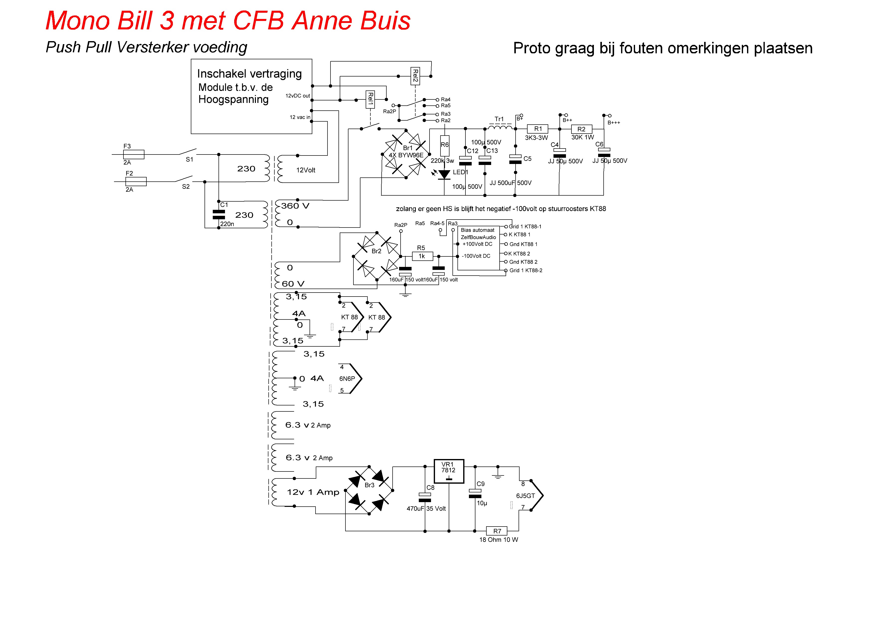

democles schreef:
Das beter.
Dankje wel :rock:
Ik meen dat je daar twee stuks 4,7µF parallel had gezet :?
Nee hoor gewoon precies wat Triode Dik Wacht
ik weet niet waar de verwarring onstaansis Anne
In de Deze versterker had ik aan Florick als eerste C voor de smoorspoel 2x4.7μF voor gesteld
Maar ik had dat gesimuleerrd ( Ja eindelijk gesnappt hoe dat werkt ) en ik kwam heel laag uit met veel rimpel :-k
En dat staat in het eerste schema , En Kwam nog een praktisch probleem bij ,!
Die 4,7 uF 630 volt Dc zijn ERG GROOT En bovendien kostbaar :!:
Dus daarom van de 10 uF afgestapt Maar ik kan me niet herinneren dat ik dat in die Annastacia heb voorgesteld maar ik vlieg wel meer heen en weer terug :lol: :oops:
Maar het komt allemaal goed O:)

De verwarring is denk ik ontstaan omdat ik die printjes met een footprint voor 2x 4.7uF uitgerust heb, om deze ook bruikbaar te maken met buizengelijkrichting. Ik dacht dat de MKP-4 van wima hierop paste maar het is de MKS2- 4.7uF 630V die erop past.
Het leek mij bij inziens onzinnig om geen elco op na de brugcel te zetten, die MKS condensatoren zou je alleen doen wanneer je met buizengelijkrichting werkt.

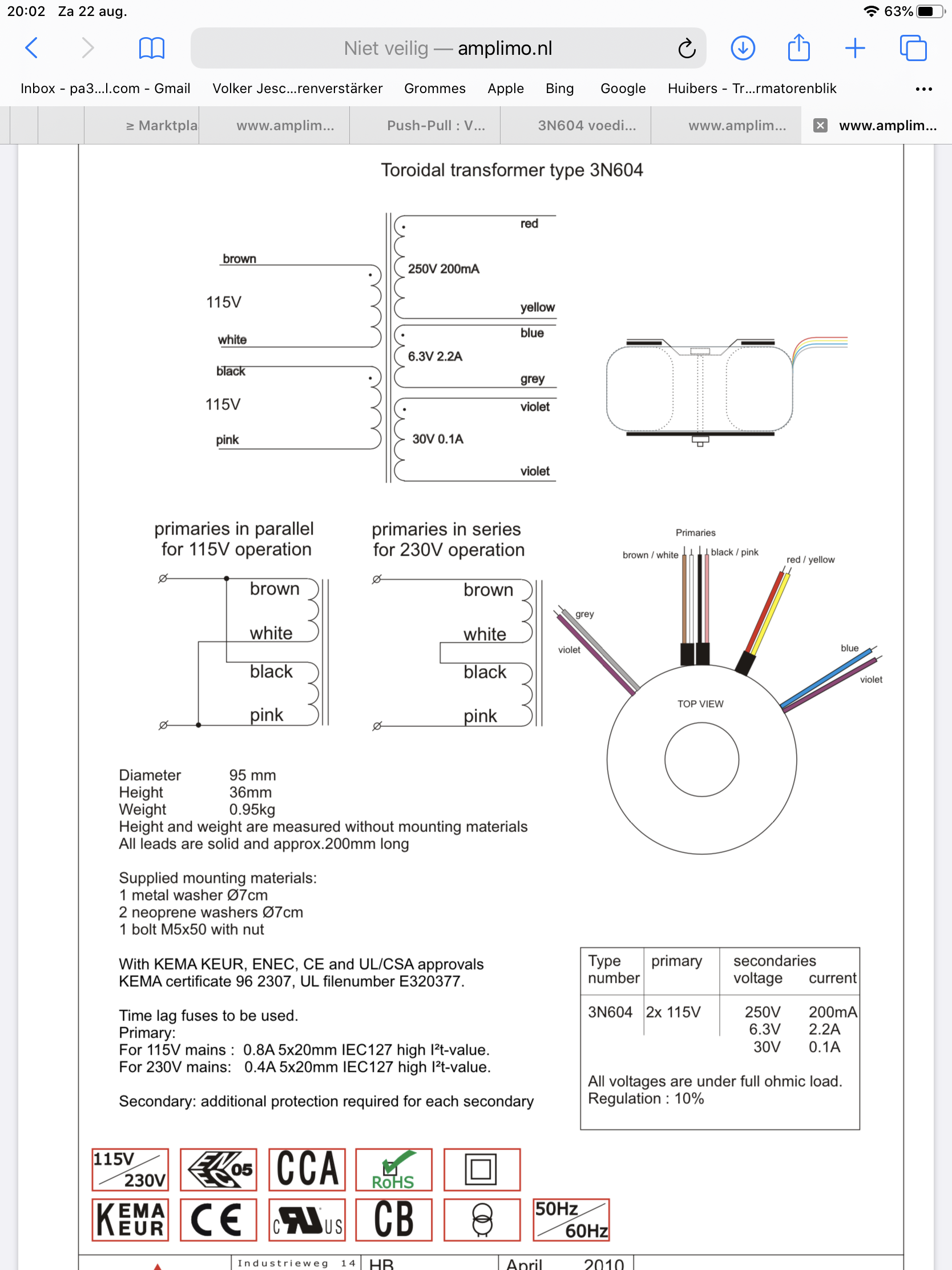

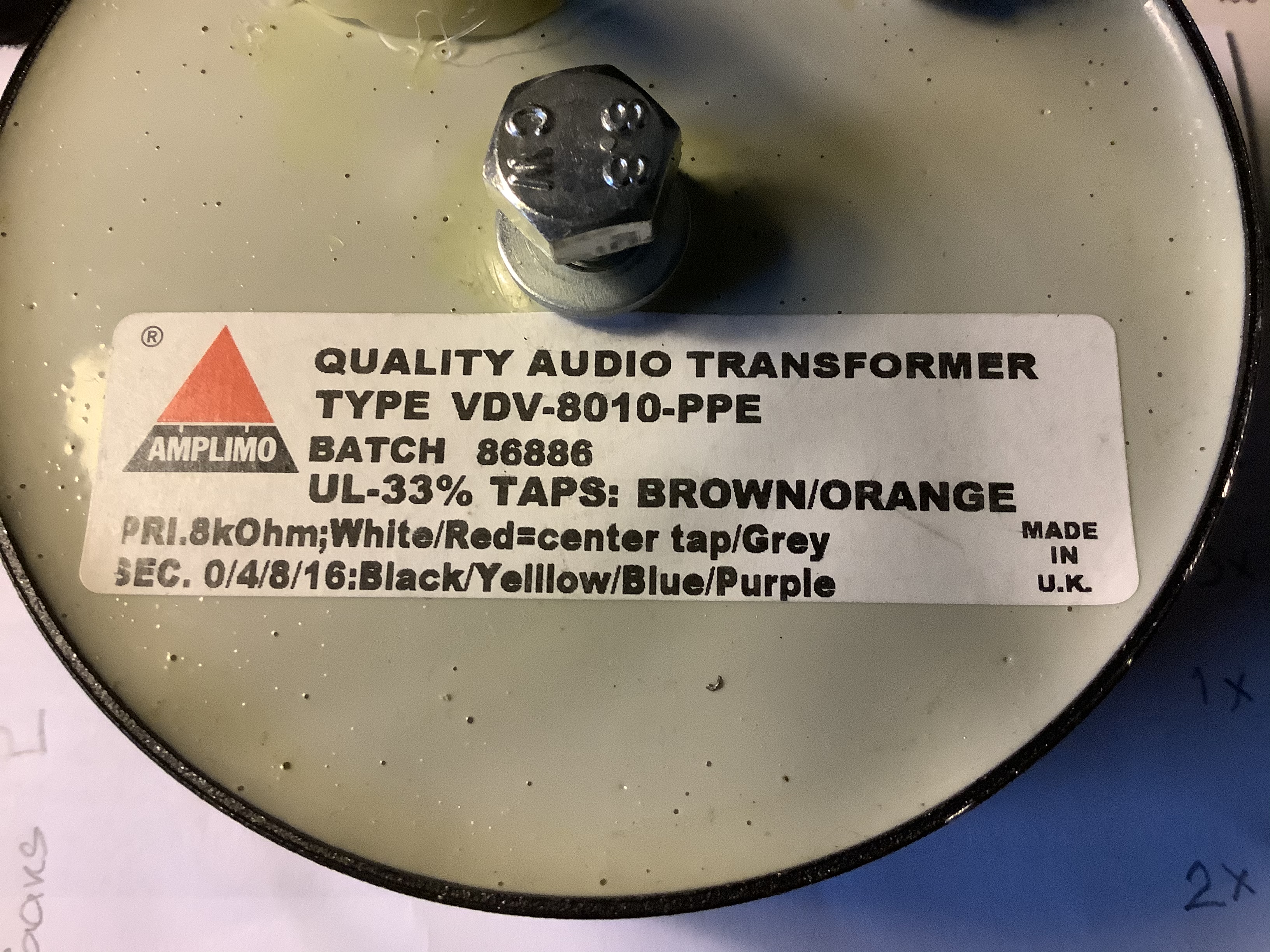

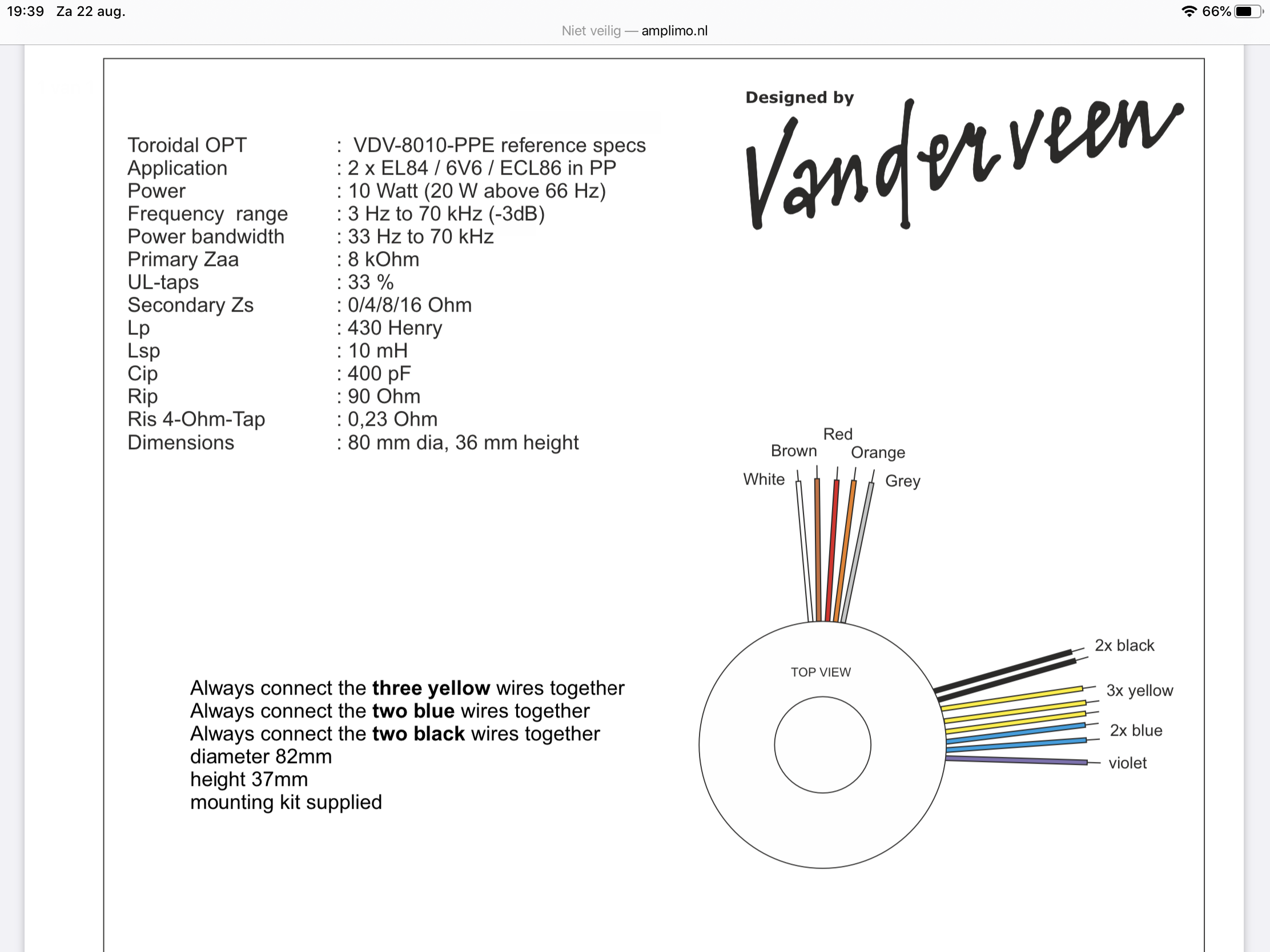

In die gedachte heb ik sinds vanmiddag een komplete set trafo,s staan van VDV voor EL84 PP UL ( CFB ) ?
http://www.amplimo.nl/images/downloads/ ... 010ppe.pdf
Er zit een extra 8 ohm wikkeling op welke uitwendig bevestigd zit aan de andere
Beetje ingewikkeld Maar dat hoourt zo op een trafo :lol:
Maar alle uiteinden van de wikkelingen zitten uitwendig op de trafo en Ook een 8 ohm wikkeling als CFB wikkeling te gebruiken :?:
Kan er niets over vinden bij VDV
Ook de Voedingstrafo,s heb ik erbij Alles is in een gepotte uitvoering
http://www.amplimo.nl/images/downloads/ ... /3n604.pdf
Weer een nieuw speeltje :oops:
De TAC34 Trafo,s zijn met de 4 ohm wikkeling op 8 ohm ook te gebruiken voor een EL84 6P14P versterker
Daar doe ik mn rug veel plezier mee O:)

Ja, Menno gebruikt de eerste 2 cijfers voor de impedantie en de tweede 2 voor het vermogen. Mooie trafo' s trouwens
Dankjewel Douuwe Ben er ook blij mee O:)
