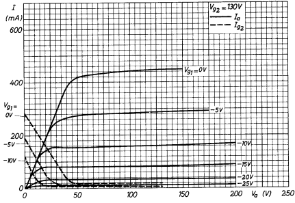

Kan ook verkeerd gaan.Met een anodespanning onder 50V gaat de schermroosterstroom sterk steigen, wordt veel te heet.
Kijk maar 's naar dit (van de PL500, bijna htzelfde als PL36)

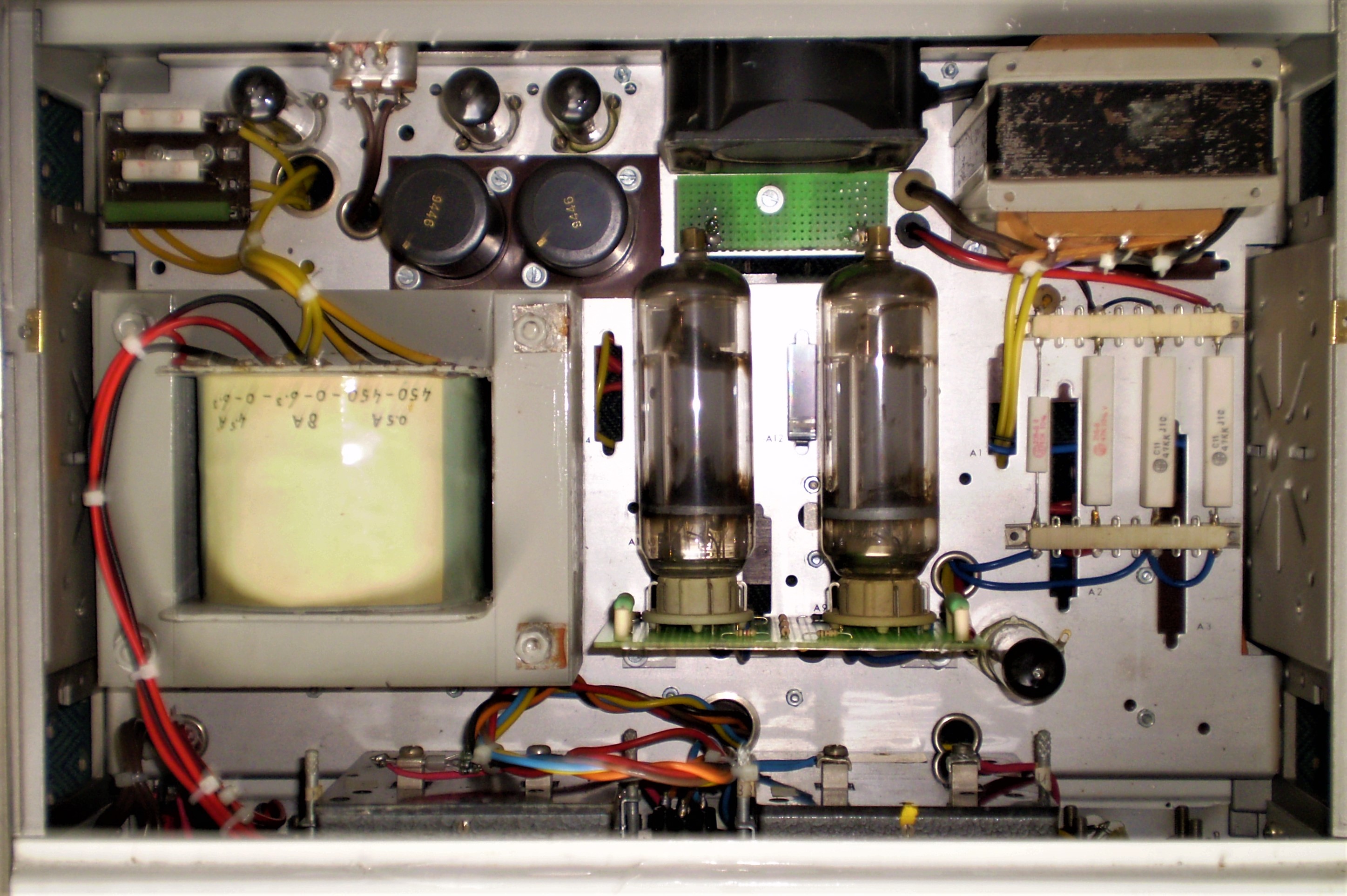

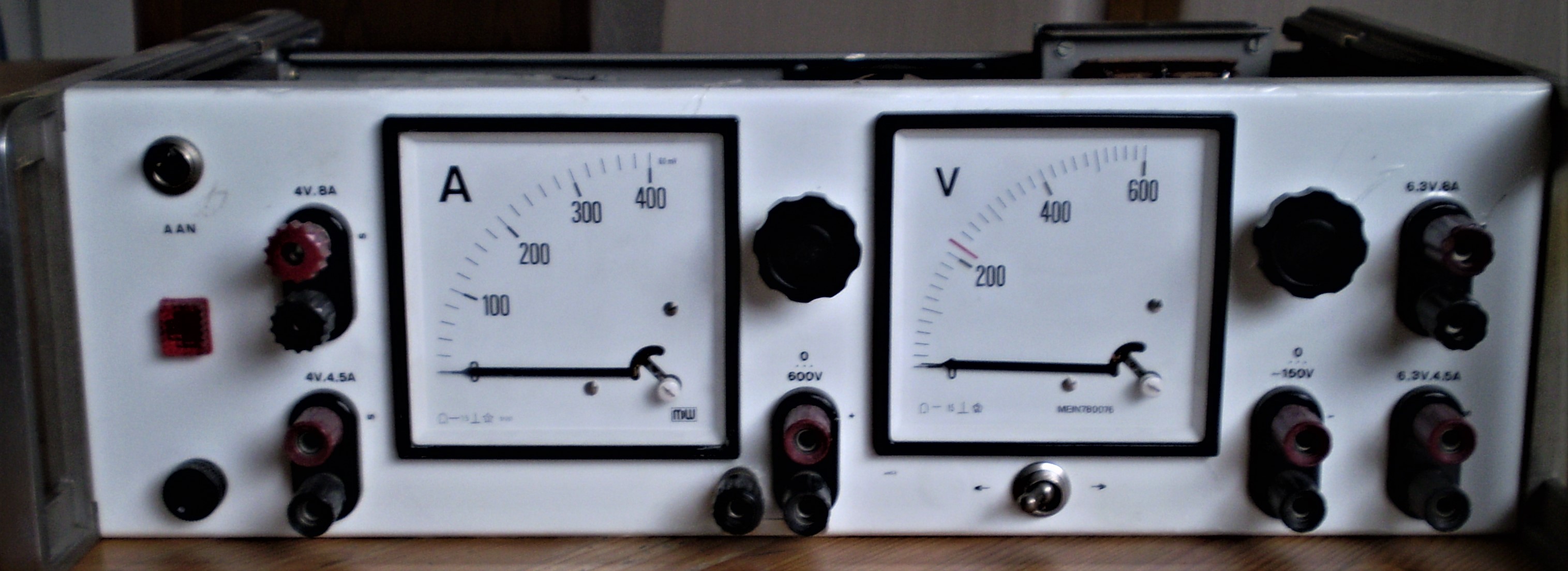

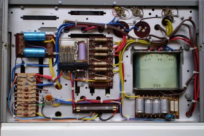

Ik heb zelf 3 "buizenvoedingen". Met 1xEL84, met 1xEL34 en met 2xPL519. Die met EL34 is een fabrieksmodel (Oltronix), de anderen zijn zelfbouw.
Die met PL519 is 0-600V en kan maximaal 400mA leveren. De PL519 is een zeer robuuste buis, en deze gaan bij mij al jaren mee. En de hoge spanning kunnen ze ook goed aan. Bij mij zijn ze in triode geschakeld. Hierbij nog wat foto's. De vieze kleur van de buizen zegt alleen maar dat ze gebruikt zijn, en dat ontstaat al heel snel, door het gebruikte glas voor de buis. De werking blijft gewoon prima.

Verdorie Piet, dat ziet er wel heel erg netjes uit. De PL519 ken ik natuurlijk wel uit de K7 en K8 tijd. Ik had er bij het opruimen van mijn bedrijf (2015) ook nog wel wat liggen, maar alles is naar de stort gegaan. Achteraf jammer natuurlijk.
Douwe
Re: Hoogspannings voeding
Douwe
Ja Piet bouwt erg netjes Mn Complimenten Piet :goeie: :goeie:

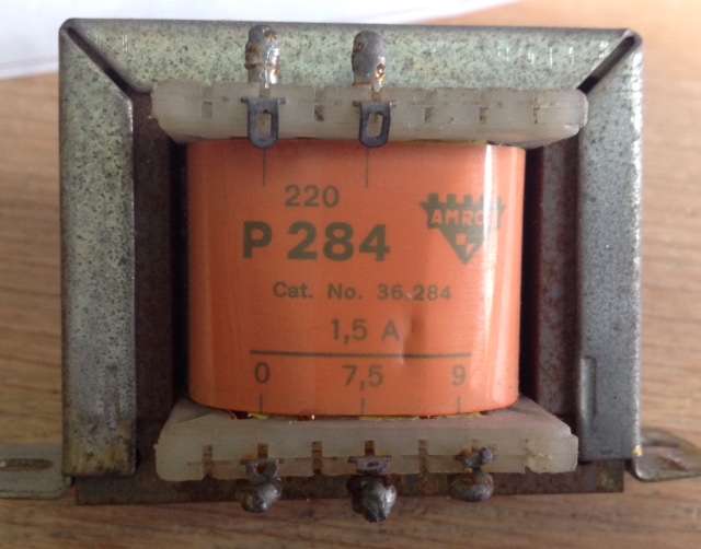

Ja Anne, het is inderdaad een stevige trafo. Ik heb het opgelost met een trafotje die ik nog had liggen. Een Amroh P284. Deze is 220/9V 1.5A
De twee trafo's werken nu op 221 V en het mooie is, met weinig energie verlies.
