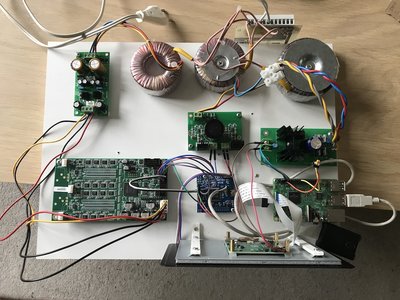

Vandaag weer wat gedaan, gekeken naar een 12V trafo meer helaas die heb ik niet meer liggen dus net als Hans nu een 2x15V 1A als trafo gepakt voor de DAM en ook met de voeding die ik had besteld in China goed bekeken, gemeten en een aantal soldeerverbindingen opnieuw gesoldeerd en deze werkt nu ook gelukkig. De voeding gaf eerst -9 V en +5.71V ja dat gaat niet werken.
Het plankje moest dus weer mee naar boven om ook de voeding voor de DAM er op te zetten.
Een plaatje van het plankje met de hele zooi

Kloppen alle instellingen van dat boardje, of is er niets te verdraaien, + - of zo?

Als je de voeding bedoelt Hans, die is niet te regelen met een potmetertje of zo maar met vaste instel weerstanden, bij het bestellen geef je op welke spanning.
De juiste weerstanden zitten er op dat was het eerste wat ik had gecontroleerd, na het onderzoek van vandaag bleek dat de soldeerverbindingen niet allemaal goed waren.

OK, en nu dus wel de juiste spanningen?
Dat is dan vlot opgelost, en je kunt nu ook de kwaliteit van het totaal dan gaan beoordelen, en dat is dan wel lekker.

Ja de juiste spanningen de DAC is er volgens mij erg blij mee en dat laat die horen :yeah:
Klinkt schoner ruimtelijker en gecontroleerder dus ik ben hier heel erg blij mee.

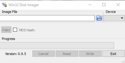

Gebruik zelf Max2play en maak ondertussen een backup van mijn distro kaartjes met dit programma.
Zie bijlage.
Dit program maakt een ISO en zet hem net zo weer terug.
Altijd makkelijk als de boel weer eens verkloot is :lol:

Nog even voor de duidelijkheid, met het progje Winisd kun je dus een sdcard clonen of een nieuwe .img maken van de oude of een nieuwe beschrijven.
Je kunt dus een .img maken, en opslaan, of dan de nieuwe op een sd card zetten, gewoon een keer doen, geeft weer een nieuwe ervaring.

Mijn progje controleerd ook alles als het weggeschreven is.
En plaatst de data waar het weg komt.
Daarom zelfs ook EMCC geheugens er mee kunnen back-uppen en herschrijven.
Natuurlijk kun je andere dingen gebruiken, als ze werken............. :mrgreen:
