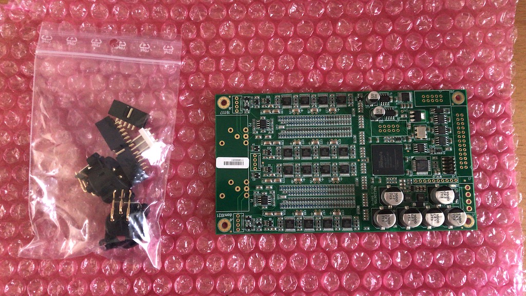

De aanpassing zal zijn dat de Hifiberry DAC wordt vervangen voor een Soekris DAM1021-12 DAC.
Zo uit de verpakking de Soekris DAM1021.
Nu eerst alles vast zetten op het plankje en het werkend zien te krijgen.
Voeding voor de DAM is op de werkbank even een labvoeding en de raspberry krijgt de spanning van een usb lader.

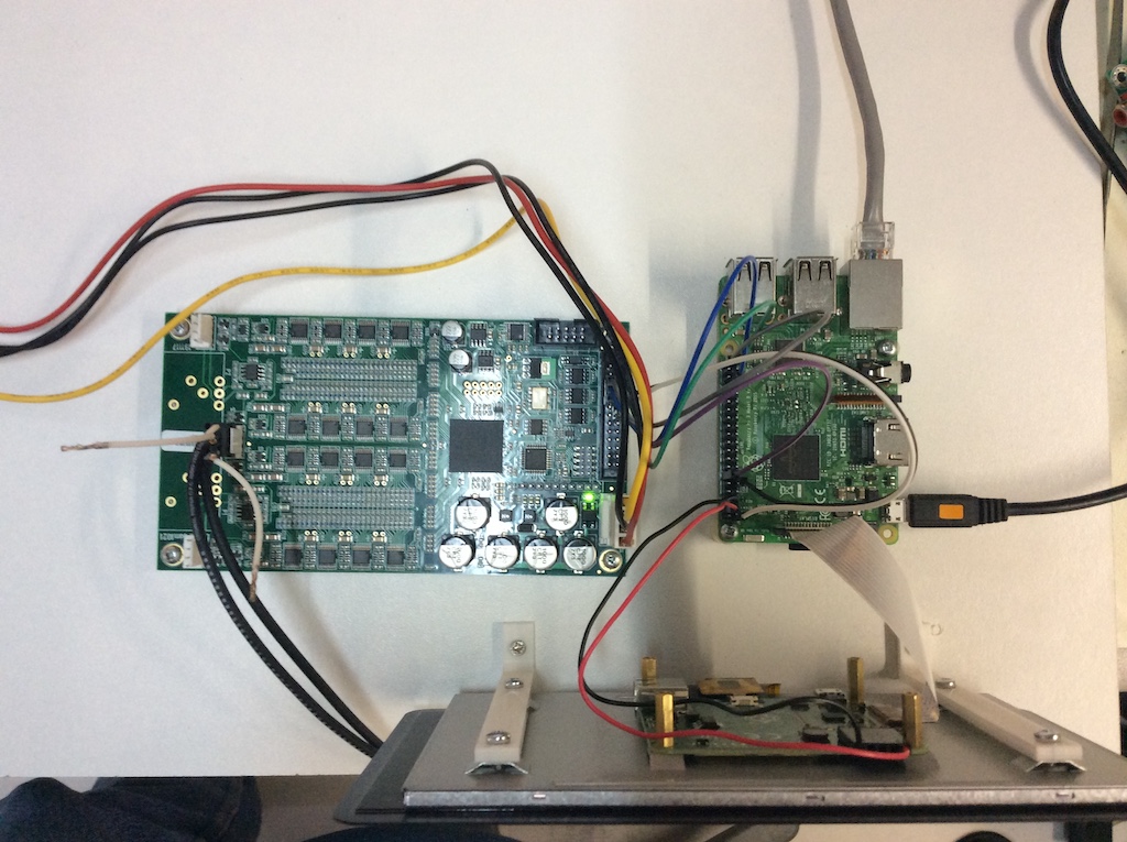

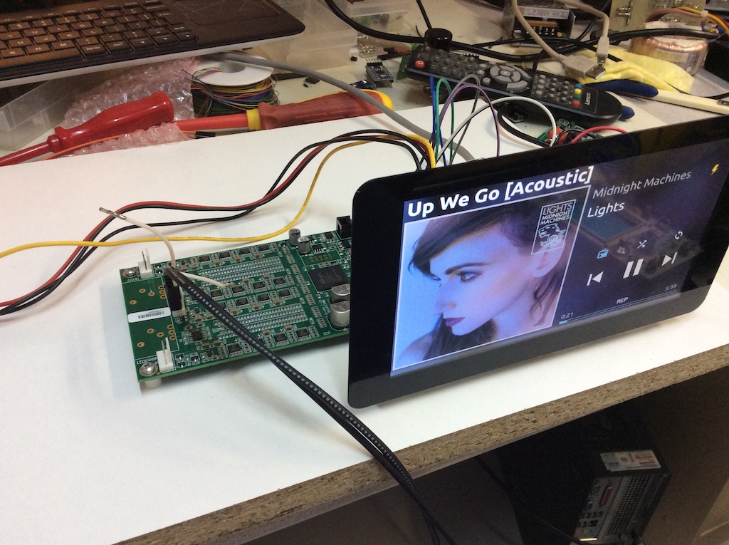

Het geheel op een plaatje "hout"
een brandende led en
geluid :rock:
Ropieee op de RPI met een paar draadjes direct naar de DAM, toch wel handig dat de LM4780 versterker er nog stond kan deze nu mooi in het soldeer hok gebruiken met proberen de luidsprekers die er achter hangen zijn met de FRS8 naar ontwerp van hier.
Nu alleen serieel nog gangs zien te krijgen, op de site van DimDim las ik dat het met de USB>RS232 van 3.3 en 5v niet lukt en die heb ik alleen :(
Een oude pc heb ik ook nog staan met een seriële poort hopen dat het nog een "echte" seriële poort is.

Dat bliksem icoontje rechtsboven, hoort die bij het plaatje?
Dat icoontje wordt nl. ook getoond, als de Pi te weinig spanning krijgt.
rjmulder
Berichten: 1187
Locatie: Twente
Re: RJ's streamer/dac
Bericht door rjmulder »
Met die filters ben ik nog niet echt bezig geweest kan wel wisselen met soft en minimal bv maar als de dac dan ook opnieuw opgestart moet worden?
Selecteren van een ander soort filter heb ik nog niet gedaan ook nog niet gevonden hoe ik dat doe er staan er volgens mij wel een boel in.
Hoger dan die 176 komt die nu niet daar is een XMOS voor besteld en is wachten wanneer die binnen komt.
Dat bliksem icoontje is inderdaad een melding van te weinig spanning, zitten ook hele dunne draadjes aan was makkelijk maar met de definitieve opstelling wordt dit ook aangepast en de voeding goed ingesteld en zou dat ook weg moeten zijn.
