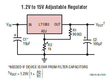

Ik wilde ook even goed kijken naar wat je zei. Als ik het goed begrijp dan komt het circuit bij de LM317 met de elco (na de diodebrug) er zo uit te zien:
En dan één voor elk buisje. Op welke DC spanning heb je ze nou draaien?
(uit de specsheet https://www.digchip.com/datasheets/part ... 12-pdf.php).
Wat ik nog niet begrijp is waarom de In-pin van de LM317 in jouw schema aan de 250V vast zit?
De afmetingen van de componenten zijn behoorlijk inderdaad, heb al veel toeters en bellen alweer afgeschreven :lol: Eerst maar eens alle onderdelen op een knutselplankje verwerken tot iets dat geluid geeft, kast komt wel.

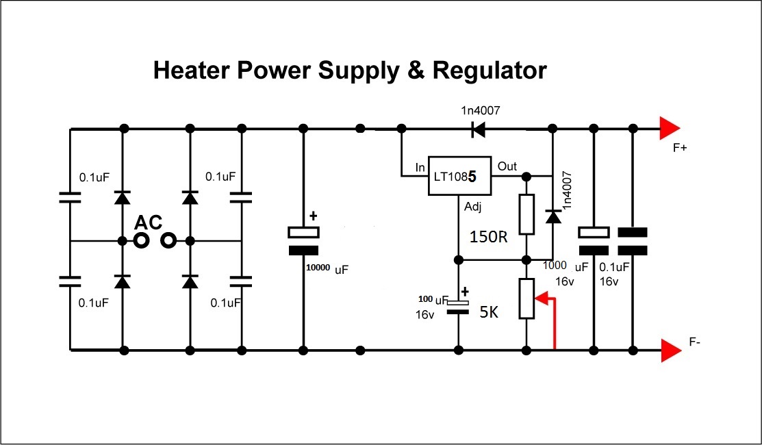

Het voedingsschema klopt niet met hoe ik het heb zitten!
Wat je laat zien is een oud schema die de hoogspanning wat optilt,bij de gebruikte voedings transformator.
Voeding voorbuisjes 6,3V DC en dit schema.

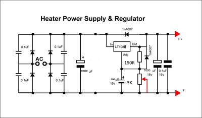

Waarom heb ik beide voorbuisjes op DC gegloeid?
Dan hoeft er geen 6,3v AC leiding door de halve kast te lopen van voedingstrafo naar de voorbuisjes,minder kans op brom.
Bij DC heb je daar geen last van.
Waarom gebruik ik een LT1085-CT spanningsregelaar i.p.v. LM317?
De LT1085 gaat tot 3 Ampère,wordt minder warm,verstookt minder voor spanning en werkt goed in al mijn voedingen.
Heb te veel LM317 regelaars gehad die er zomaar de brui aan gaven,en als ze dan ook nog je bias automaat voeden [-X wordt die 4 euro besparing opeens een hele dure. :think:
Laatst gewijzigd door democles op vr 25 okt 2019, 0:40, 3 keer totaal gewijzigd.

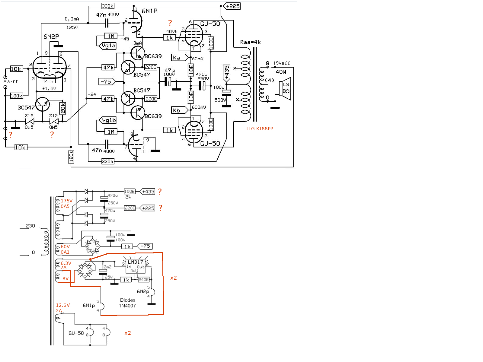

Ok, meest recente schema dat ik kon vinden van Democles wat aangepast. Als ik het goed begrijp wordt het in de lijn van dit:
Geprobeerd om de wijzigingen in het rood te doen, maar uiteindelijk is dat bij twee lijntjes gebleven en de rest wat geschoven met de componenten.
Paar vragen over het schema:
- De spanningen bovenaan zijn verhoogd, en de toevoeging van de +19V vervalt. Welke spanningen verwacht je daar dan 475V en 246V? Moeten de weerstanden aangepast worden?
- Z12/0W5 - zijn dit "all-round" zeners van 12V, 0,5W ? 't Is een wat afwijkend symbool...
- Linksboven staan 2 rondjes met 2Veff. Dit leek mij het meest op het aansluitpunt voor het line-in signaal, maar vanwaar de weerstanden in parallel?
- Linksonder staan twee rontjes op de lijn, gaan die ergens naar toe?
- Linksboven de GU-50 buis stat "40Vt". Wat is dat?
- Rechtsboven de UGT staat 19Veff. Klopt het dat het ingangssignaal 9,5x wordt versterkt?
- Vg1a/Vg1b/Ka/Kb -> aansluiting autobias
Over materialen:
- Alle weerstanden 1/4W, op de 100 Ohm na bi 435V?
- Welke soort weerstanden? Lood-koolstoffilm, dunne film, loodmetaalfolie?
- Elco's: heeft het ergens zin om de "high audio grade" te gebruiken?
- Draad: ik neem aan dat ik met 1 mm2 koper uit de voeten kan, of is dat te weinig/te overdreven?
Berichten: 6144
Re: Steampunk buizen mediacenter
Nee,blijft zo.
