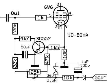

Re: 6V6 preamp maar dan anders
Maar even aan het tekenen geweest.
Weet niet of het goed komt.
Laatst gewijzigd door democles op wo 21 aug 2019, 0:57, 2 keer totaal gewijzigd.

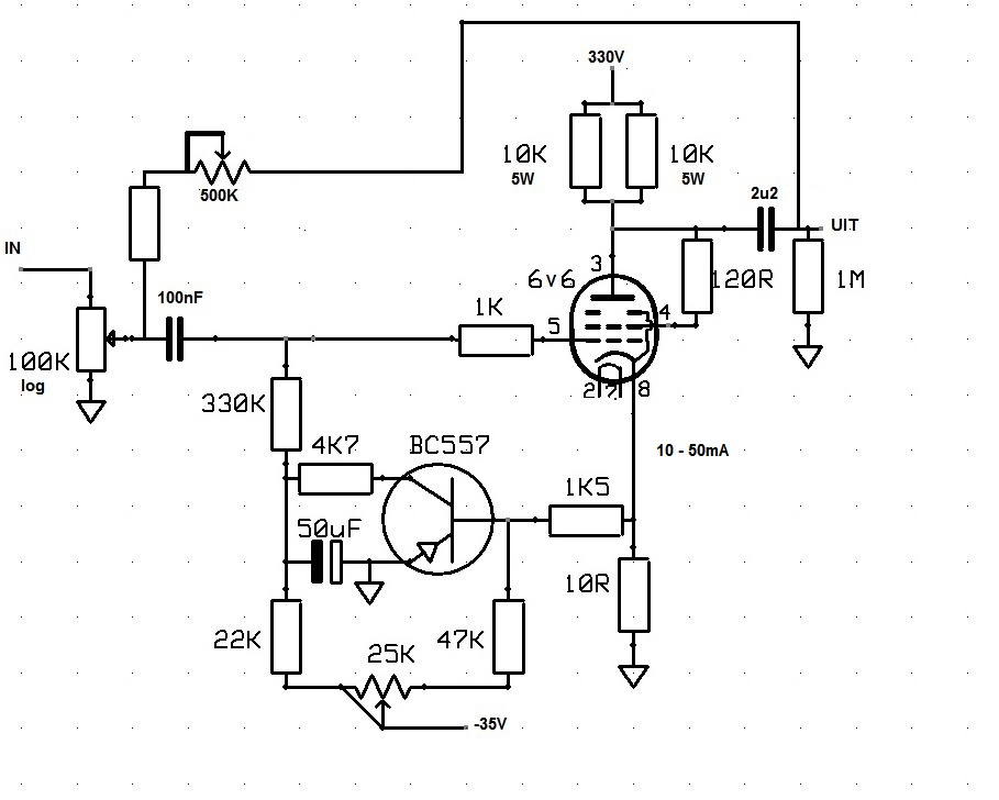

Theorie en praktijk sluiten niet altijd naadloos aan, soms moet je gewoon een besluit nemen en iets bouwen. Voor de terugkoppeling van uitgang naar ingang zou ik beginnen met een 470K weerstand in serie met de 500K potmeter. Gebruik afgeschermde kabel en mogelijk moet je het huis van de potmeter aarden. Bedenk dat deze oplossing de versterking terug zal brengen, net zoals het opdelen van de anodeload.

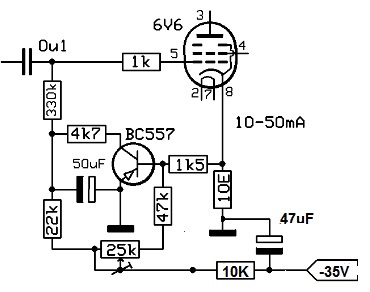

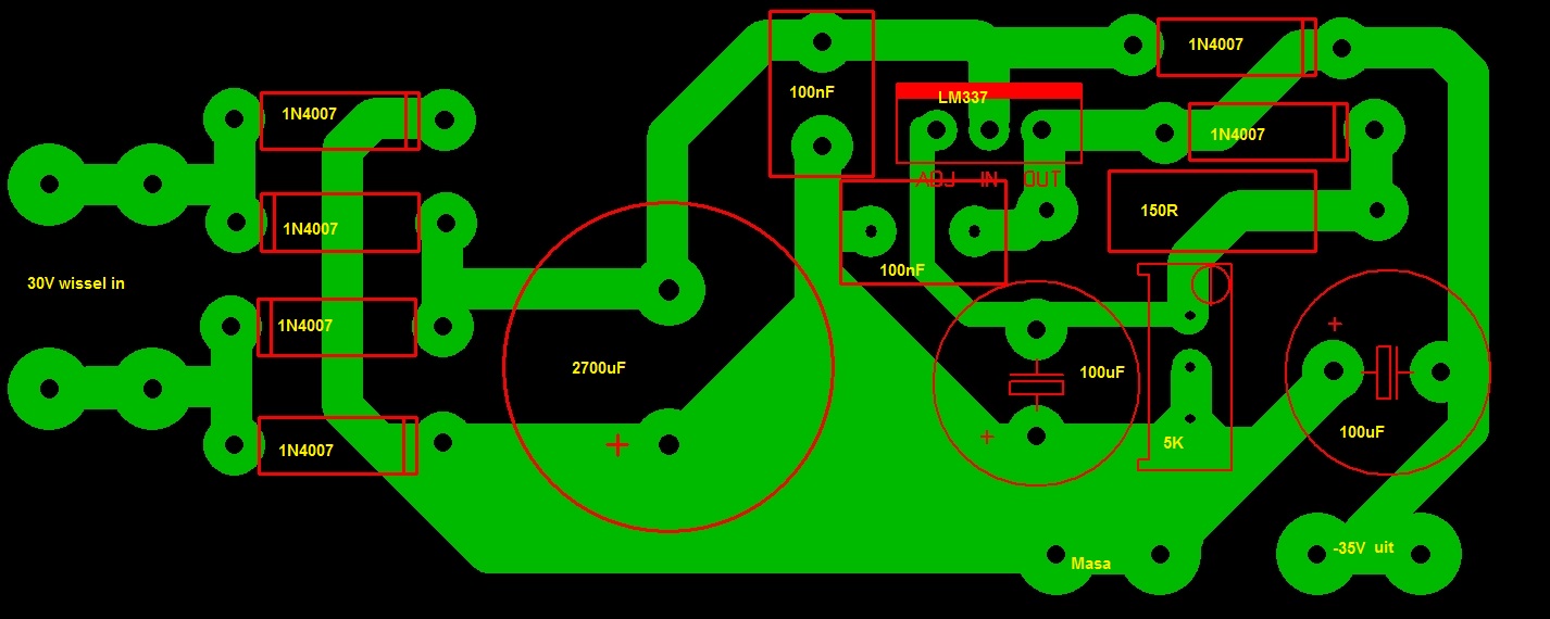

Vraagje Anne.
Als ik de negatieve spanning van -35V met een LM337 spanningsregelaar maak uit 30v wissel en de zener weg haal uit het schema kunnen de 10K en de extra elco dan blijven staan?
-35v met LM337.jpg (27.01 KiB) 573 keer bekeken
Ah nee, dat val je terug op schema 14aug op blad 2.
De toevoeging was voor een trafo-uit van 50V~.Komt de 35V ergens anders vandaan dan vervalt dat spul weer.
Berichten: 6144
Bedankt Anne.
Dus ook geen buffer elco nodig.
Nog een vraag,die 10R kathode weerstand is 2W voldoende?
democles schreef:
Bedankt Anne.
Tussen gelijkrichter en IC wel.Ook na de LM337 (uitgang) moet er een 10µF (elco) naar massa voor de stabiliteit.
Wel wat overdreven een IC goed voor 1,5A die nauwelijks 2mA moet leveren :-$
Meer dan !
Nog even waarschuwen.Dit ding kan flinke spanningssprongen maken aan de uitgang, vooral bij in- en uit-schakelen.
Een buizenversterker kan dat wel hebben, maar bij die halfgeleiderdingen blaas je zo een ingang op 8-[
Scheelt weer een koelblok.......... :mrgreen:
Mute schakeling inbouwen dus :-k
Of zoiets tussen uit en massa.
Moet er tussen de Zener geen weerstand ?
Of is de stroom ergens door begrenst Anne
Bericht door MarcelvdG »
Een LM337 heeft een minimale belastingsstroom van 10 mA als ik het me goed herinner. Als je het tegenkoppelnetwerk van de LM337 voldoende laagohmig maakt, kan dat de overige 8 mA trekken.
Heel toevallig zat ik dat net op te zoeken,bedankt Marcel. :lol:
Misschien een LED op de uitgang plaatsen?
Of 120Ω en 3k3, trekt 10mA. Trouwens die 10mA is wel in het allerslechtste geval.
Wat die zener betreft hoeft Bert zich geen zorgen te maken, de uitgang heeft vanzelf een weerstand.

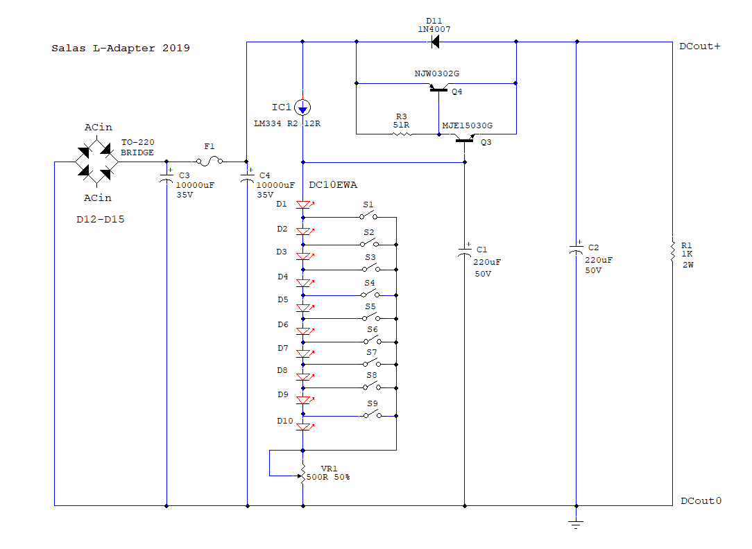

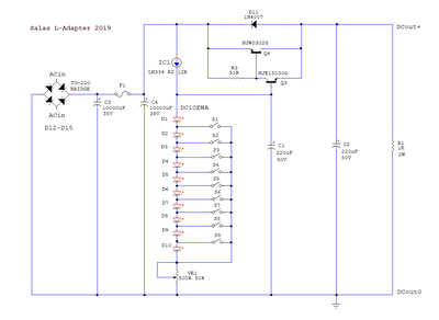

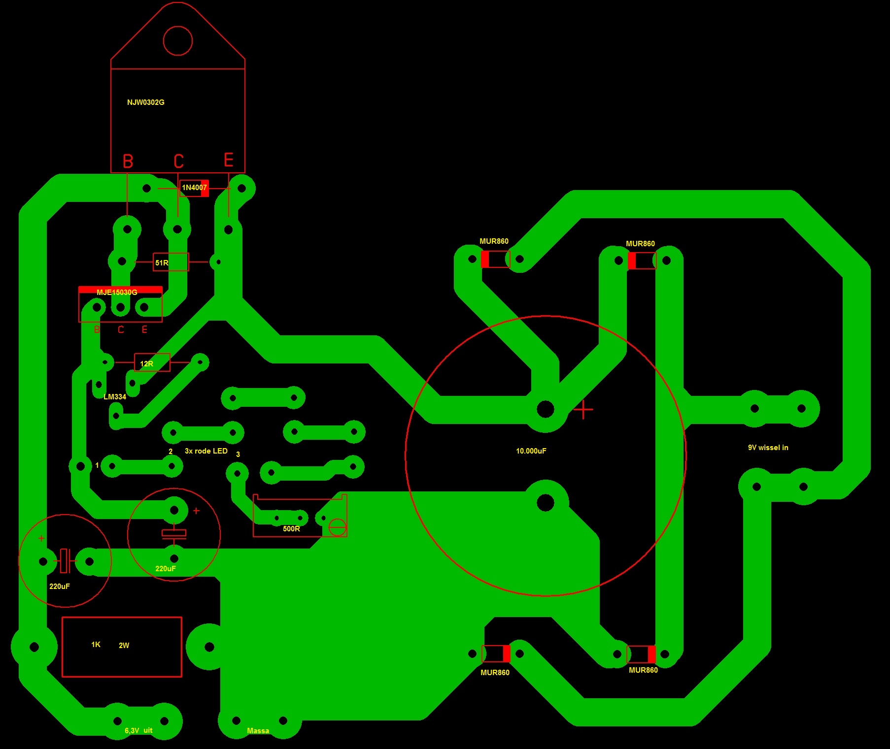

En dit voor de bias printjes (3x4cm 2x)
En dit voor de gloei voeding. (x2)

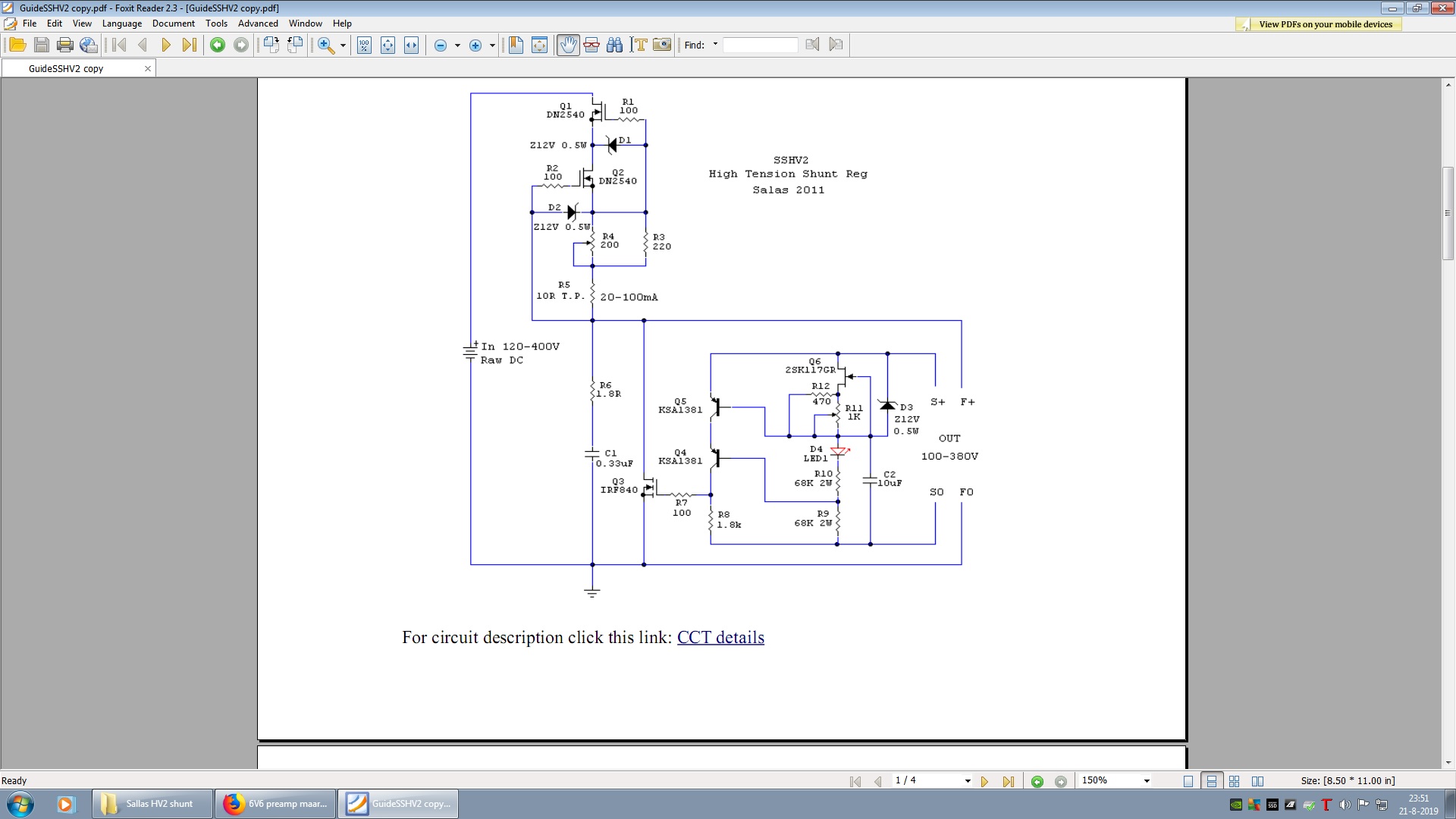

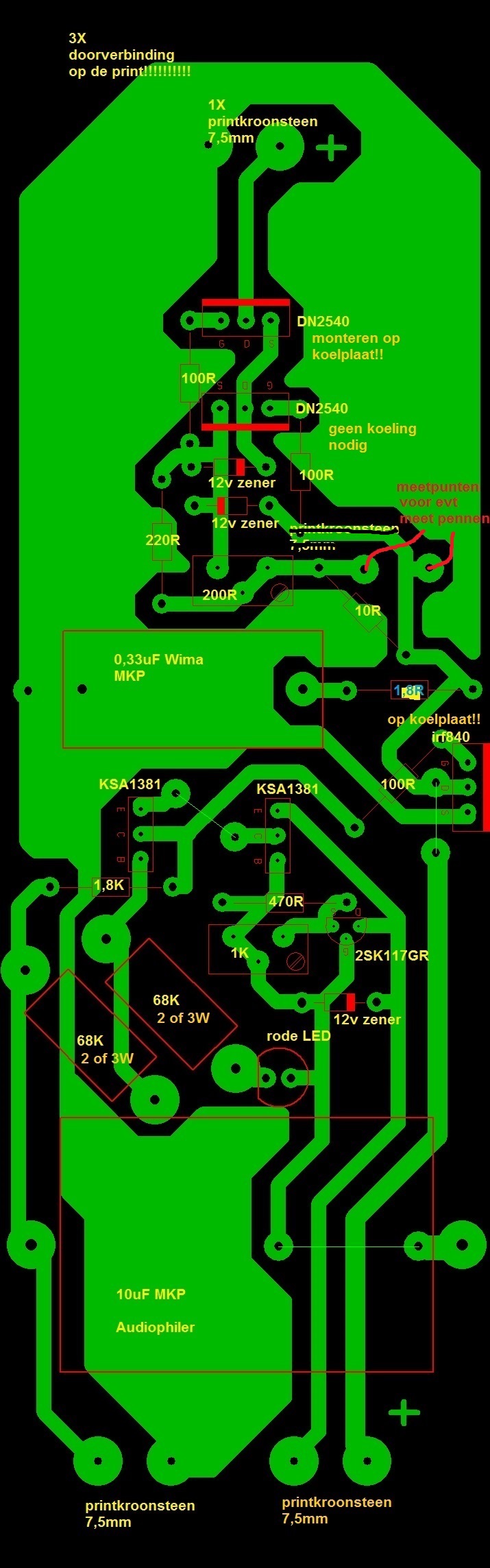

En de uiteindelijke voeding.
En dan nog 2x Salas HV2 shunt voedingen. (of 1,als die het kan trekken :? )

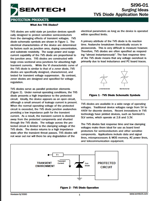

Anne ik lees dat een enkele TVS diode van 5V over de uitgang hetzelfde effect heeft,klopt dat?

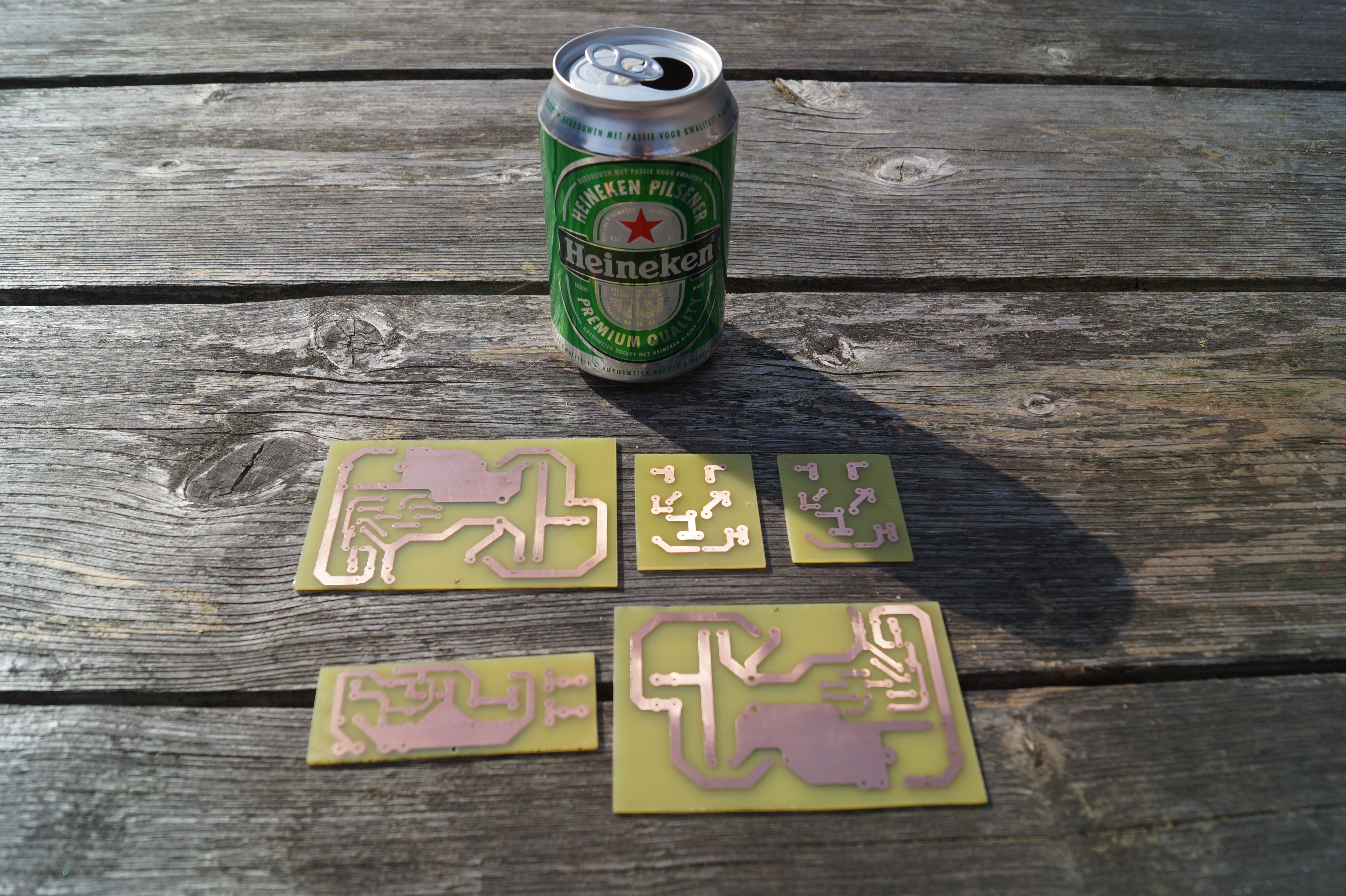

Printjes gefabriekt. :D
Klopt, kan ook, wel 6V als je 't zelfde wil (2x 0,6 + 4,7).
Maar ja wie heeft zo'n ding liggen, een paar (twee paar :oops: ) diodes en een zener is wel meer gangbaar spul.

Je zou ook nog twee Zeners in antiserie kunnen zetten als je het aantal onderdelen wilt beperken.
