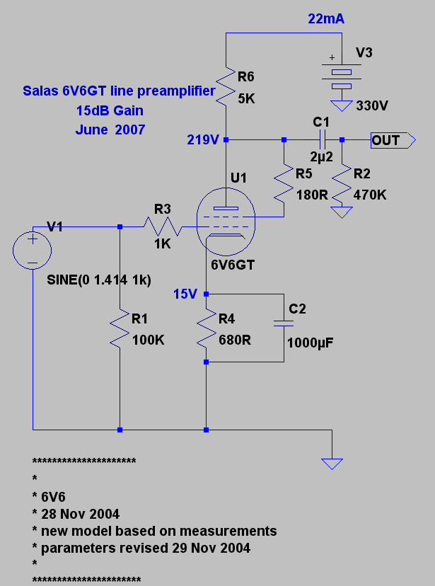

Op Diyaudio heeft meneer Salas een 6V6 als triode geschakelde voorversterker ontworpen.
Het nadeel van dat ding is dat de fase 180 graden draait.

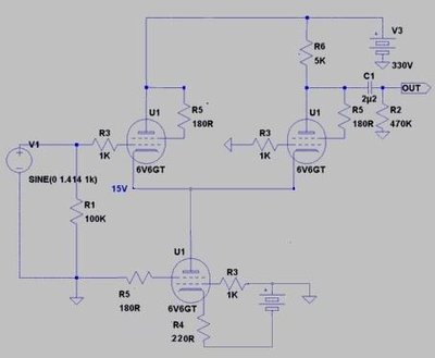

Ik bedoelde eigenlijk 2x 6V6 per kant, dus totaal 4.
De buizen die jij noemt ken ik ook niet.
Piet1950
Berichten: 475
Locatie: Alblasserwaard
Re: 6V6 preamp maar dan anders
Bericht door Piet1950 »
Bedoel je zoiets?
Piet
Berichten: 6144
Ja,
Bedankt Piet.
Maar gaat dat werken?

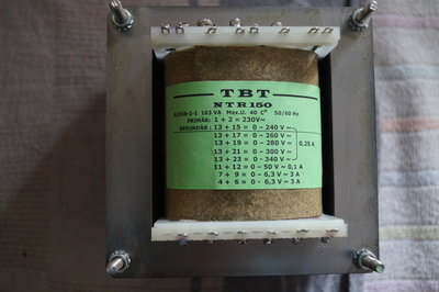

Had nog een trafo liggen met 300v en 340v/ 250mA aftakkingen.
Zit ook 50v aansluiting op, 6V6 voorversterker met biasautomaat :think: :lol:
