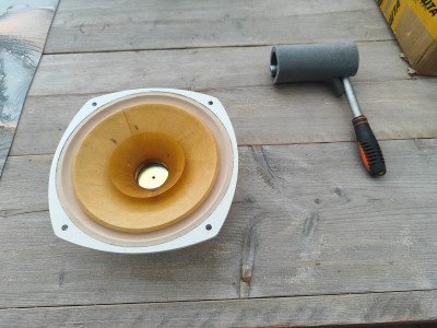

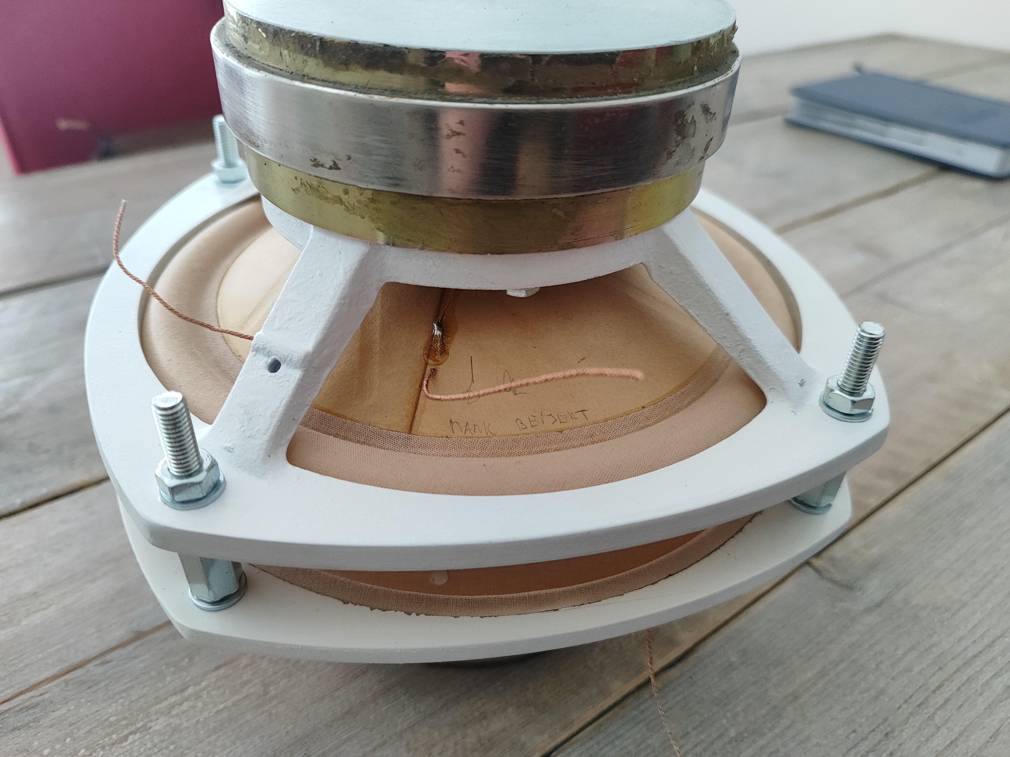

Ik had er nog geen foto's van, maar dan bied het forum uitkomst.
Waarvoor dank overigens :dank:
Nu even bedenken wat ik er mee ga doen. Het laagste laag blijft logischerwijs achterwege. En daar zou ik graag iets aan doen, zonder te DSP'en.
De bd2 zal mogelijk het veld ruimen, al dan niet gereconed. En met de bd3 wordt het alleen maar luider.

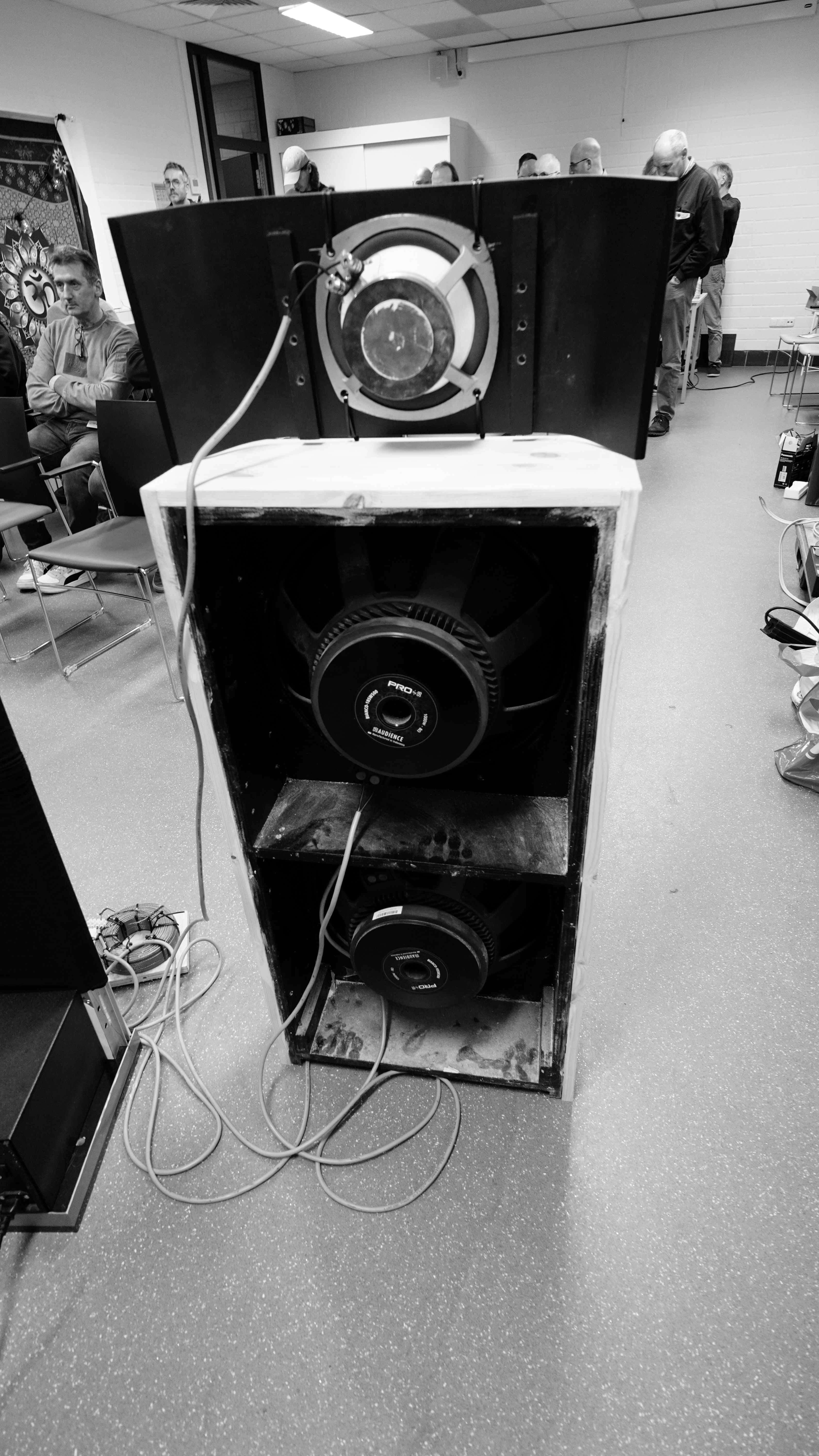

Inmiddels de nieuwe drivers binnen voor de volgende variant, dan kunnen de andere misschien wel op marktplaats.

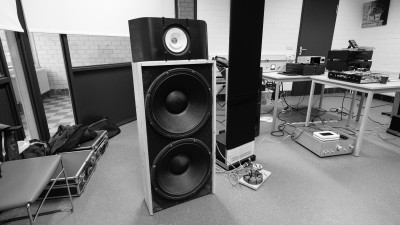

Berichten: 20398
Re: AER open baffle
Klonken erg fijn in Breda! Stap vooruit ten opzichte van Hengelo!

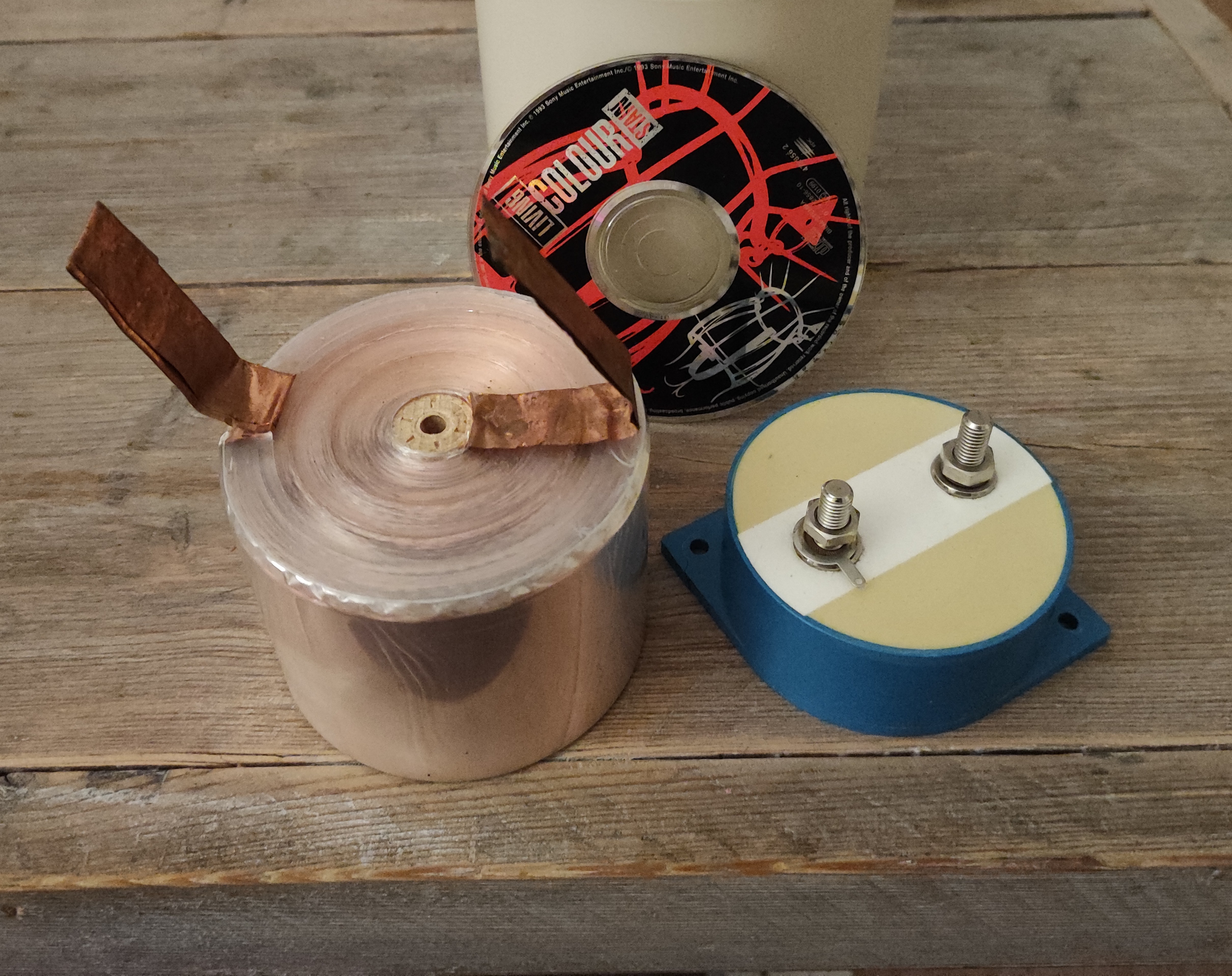

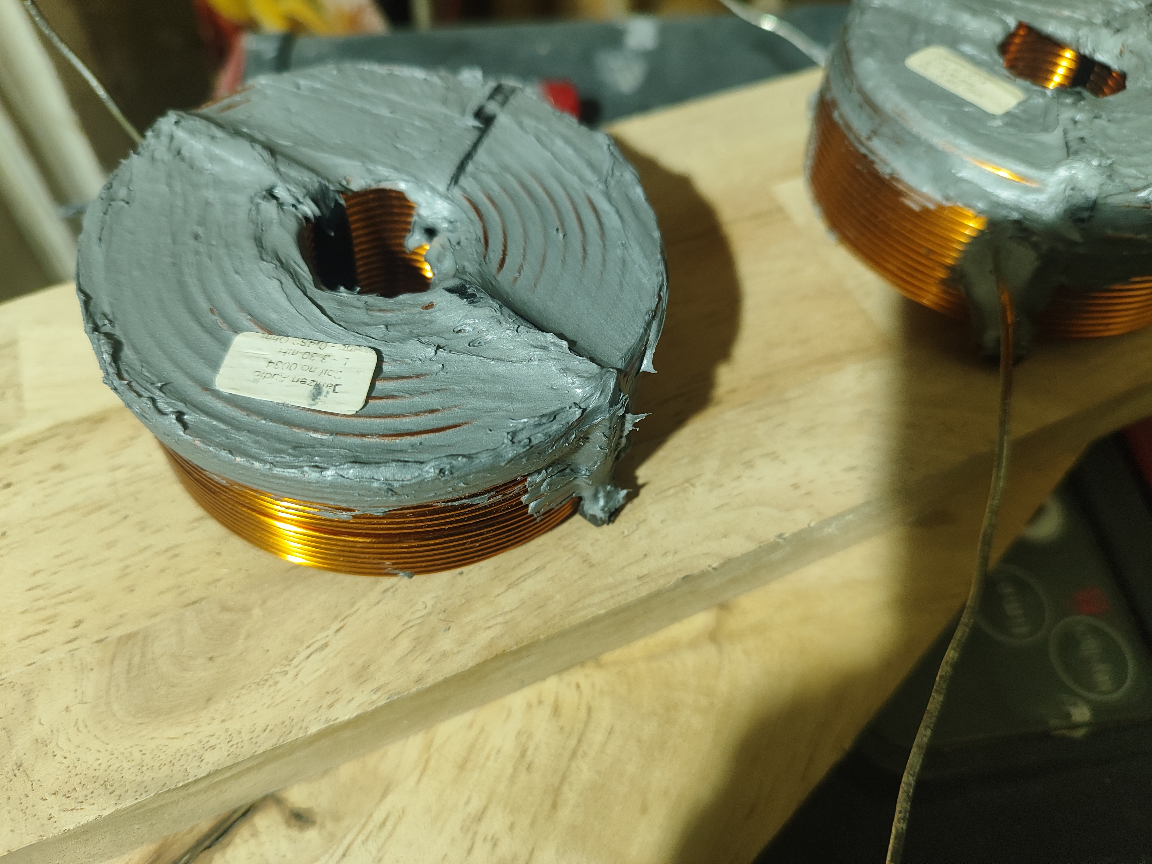

Een nieuwe basis voor het serie filter. De fullrange wordt hierbij wat verder ontlast in het laag. Dat is vooral voor de AER MD3 van belang, want die heeft snaren in plaats van een spider.
Dit is een 3.9mh spoel en 35uf condensator waarbij ik de laatste natuurlijk heel eenvoudig kan vergroten.

Jazeker. Anders had ik een 6mh en 12mh trafokern gecombineerd tot een 4mh
Heel mooi, en een extreem lage weerstand samen. Maar zonde van het geld voor wat ik er mee doe.

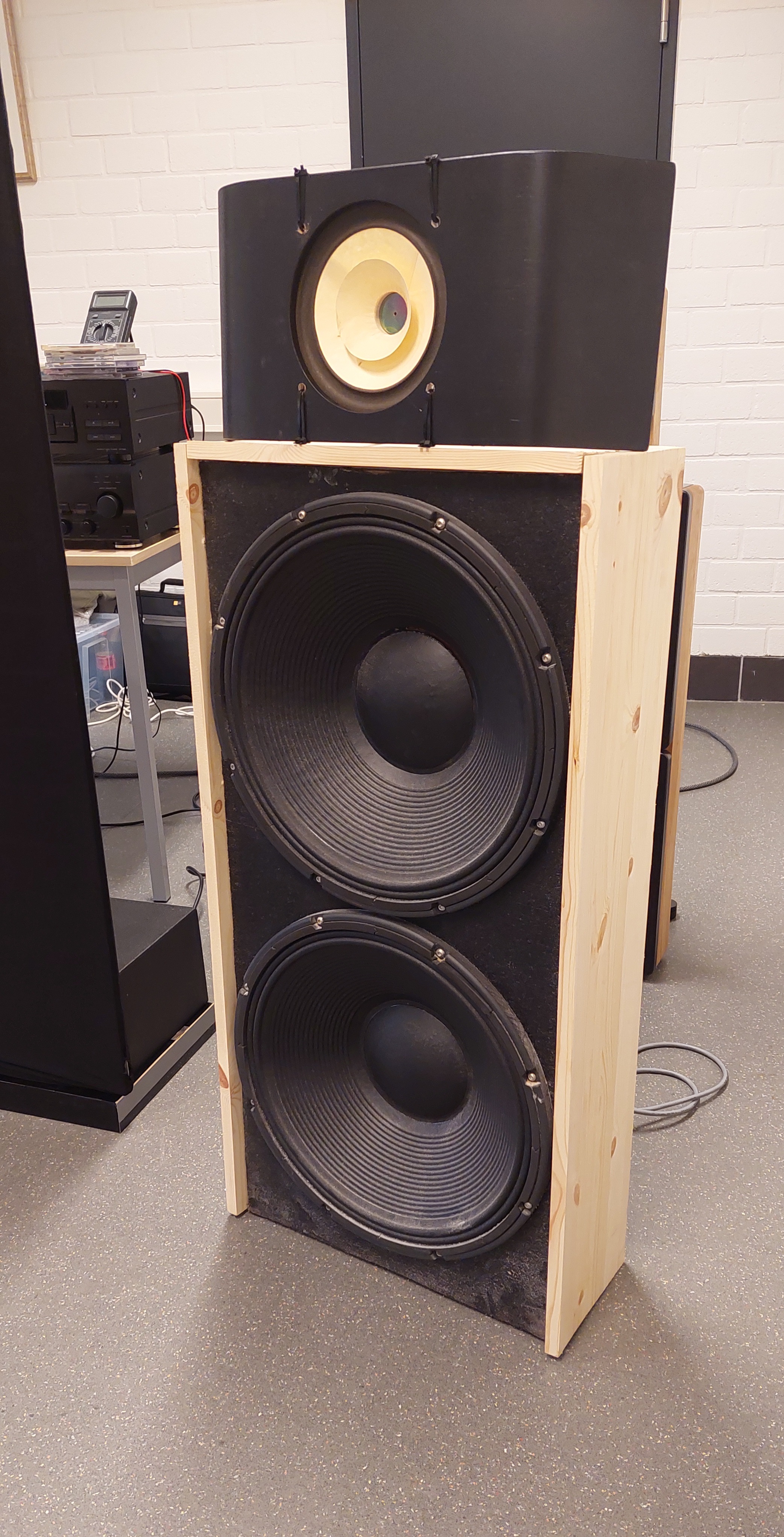

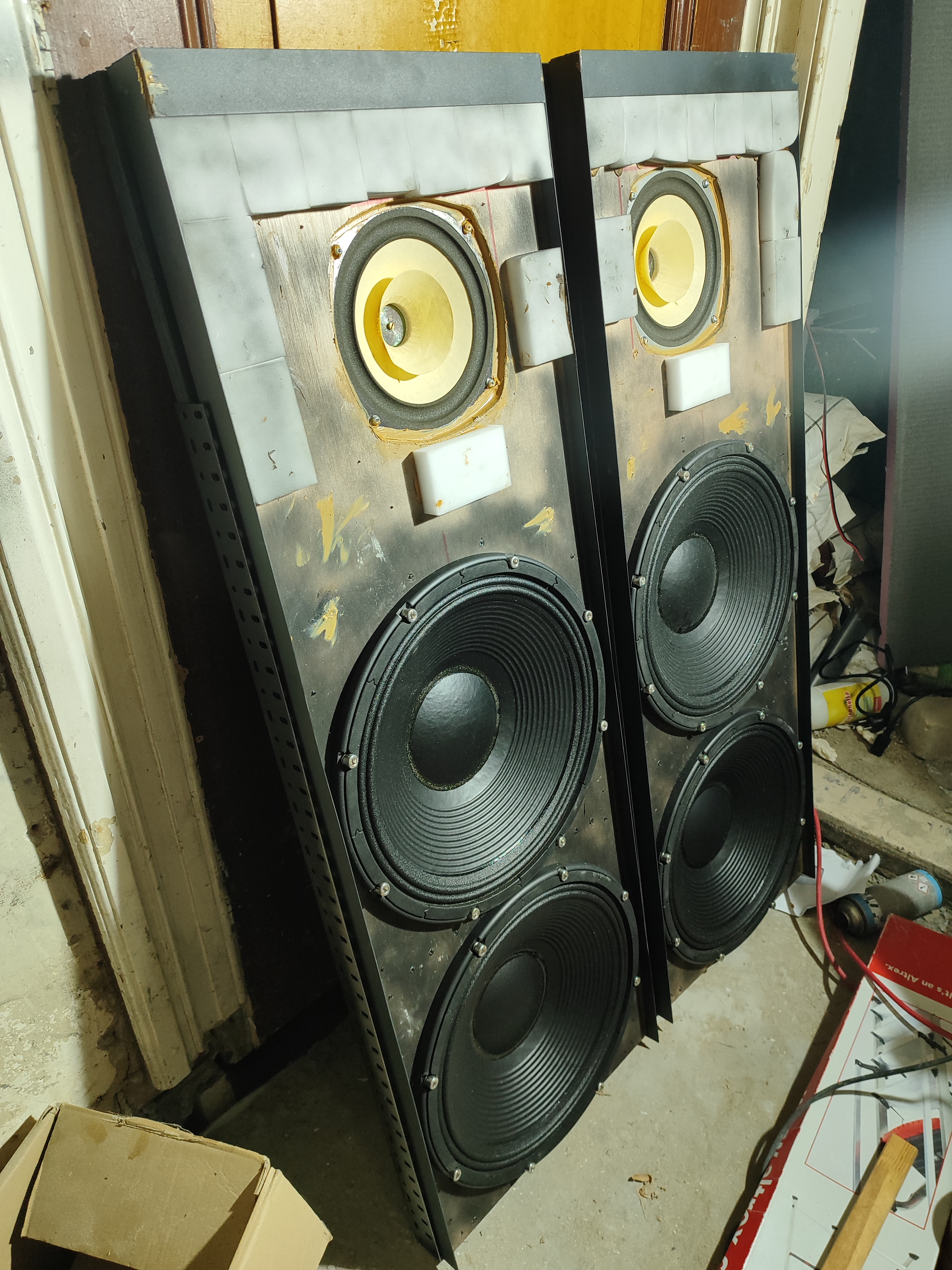

Houtje touwtje baffles staan al weer. Uitgevoerd met 15" woofers. Straks de 18" als ondersteuning.
Net op tijd om geluid te maken, maar niet de gewenste bevestiging voor de fullrange.
Hopelijk nog een net stofje er voor. Maar ik twijfel over hoe ik de zijkanten moet uitvoeren.
Met audiofiele melamine blokjes
Deze smurrie hecht voor geen meter op aluminium, dus dat rol ik er later zo weer af. Mocht ik ze ooit aan moeten kijken.

zijkanten een beetje fatsoeneren met hout, gedeeltelijke een zaagsnede er in waar dan de kopse kant van dat stalen profiel in geschoven kan worden Dan het speakerdoek om de ijkanten heentrekken.
beijert
Berichten: 3081
Re: AER open baffle
Bericht door beijert »
Ik had het staal voor de zijkanten in gedachten. Die dan het front ook een beetje stabiliseert.
Maar mijn stofjes zijn te klein #-o
Dus wat restjes hout aan de zijkant geschroefd en dan kan ik in ieder geval weer een luisterdag verder.

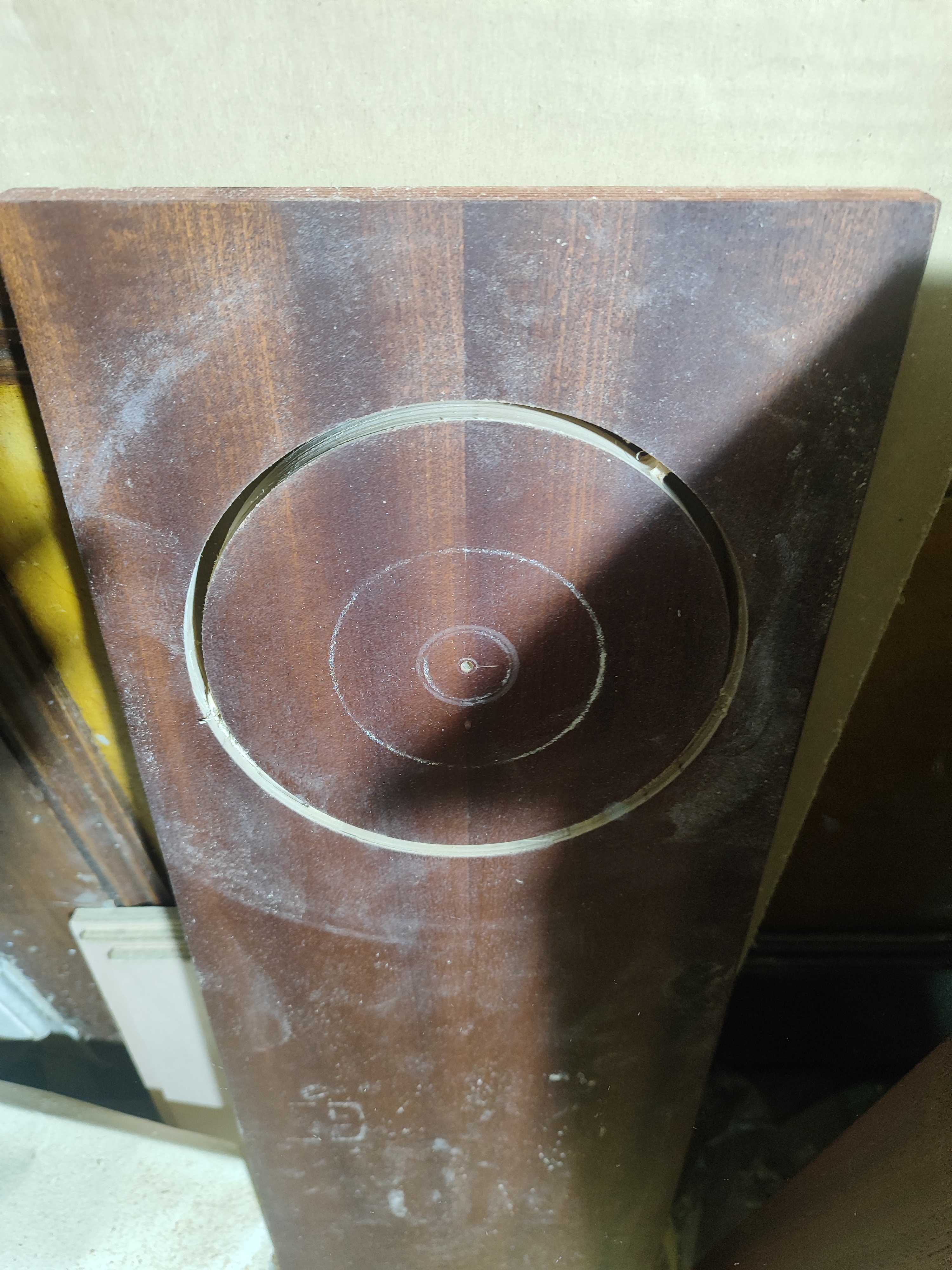

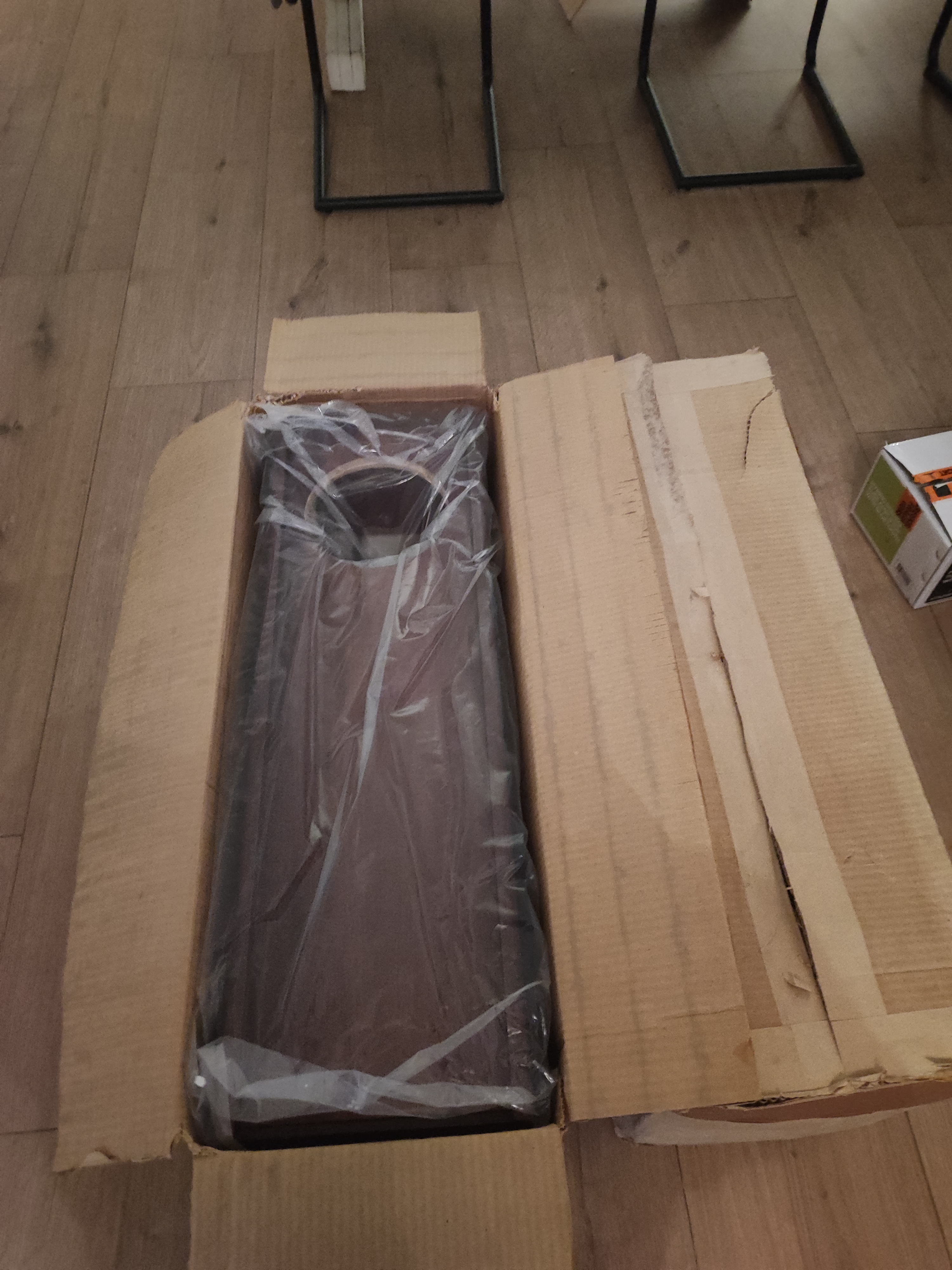

Aangezien dit soort drivers tweedehands toch niet zo snel verkopen ga ik met de BD2 een variant maken op de Double BassReflex kasten zoals gebruikt bij Fostex drivers.
De Fostex 206 heeft amper een lineaire slag en schijnt het prima te doen.
De kasten heb ik al. 18mm multiplex met een dikke mahonie toplaag. De 50 liter ruimte zou goed uit moeten komen.
Het gat voor de fullrange zit er in. De rest is enkel nog wat bracing en het middendeel.

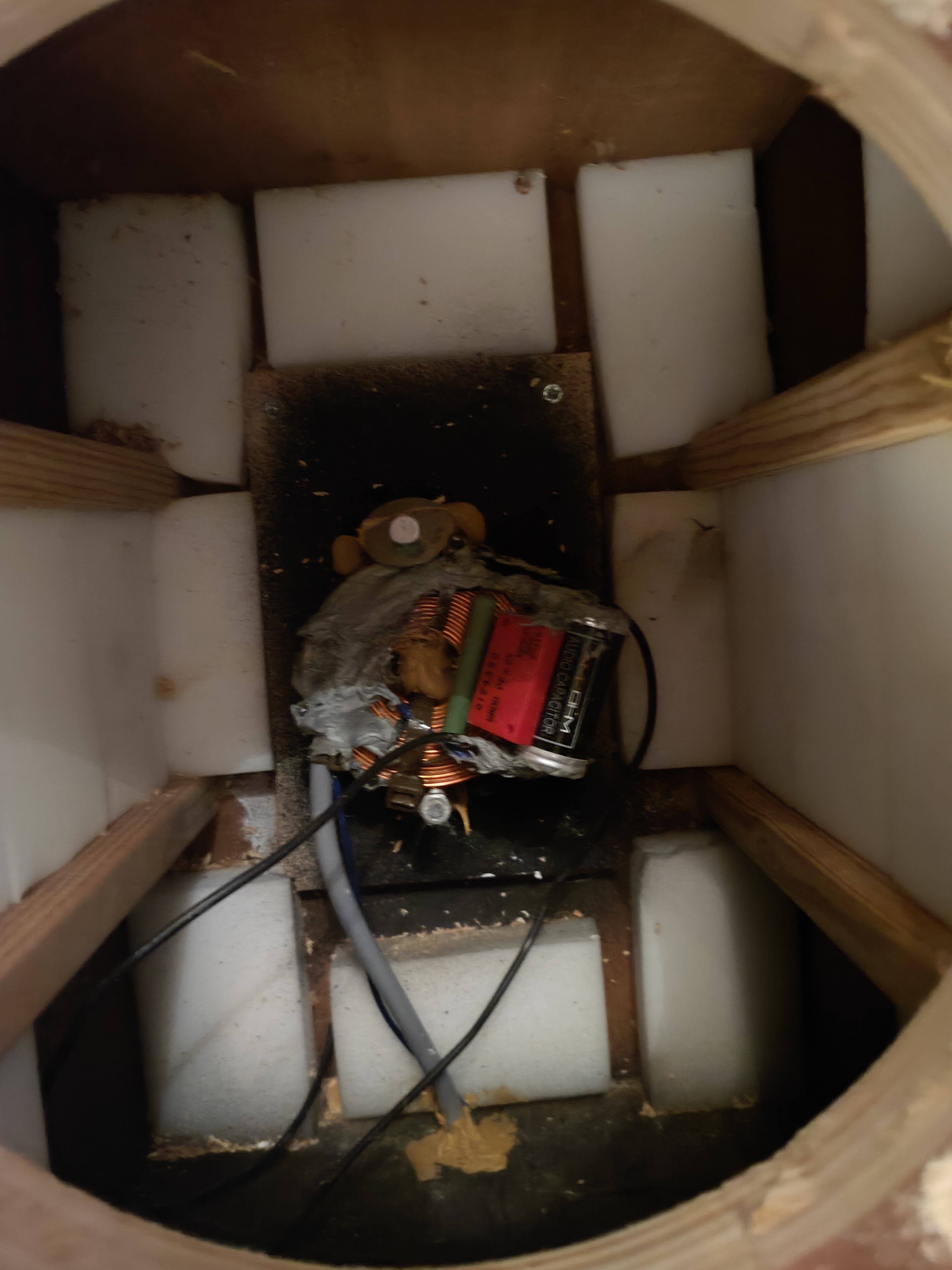

Om het karakter een beetje te dempen heb ik een RCL passend bij deze driver en kastformaat. Bestaande uit een 3.3mh spoel en een 8.2ohm weerstand.
Ik trek zelf het hoogste hoog wat bij door er een kleine condensator overheen te zetten. Mocht het toch een decibelletje meer mogen zijn in het midhoog kan ik van buiten de kast wat overbruggen.
Aangezien het filter open in de kast zit pak ik de componenten in met een polymeer massa om de eventuele trillingen te dempen.

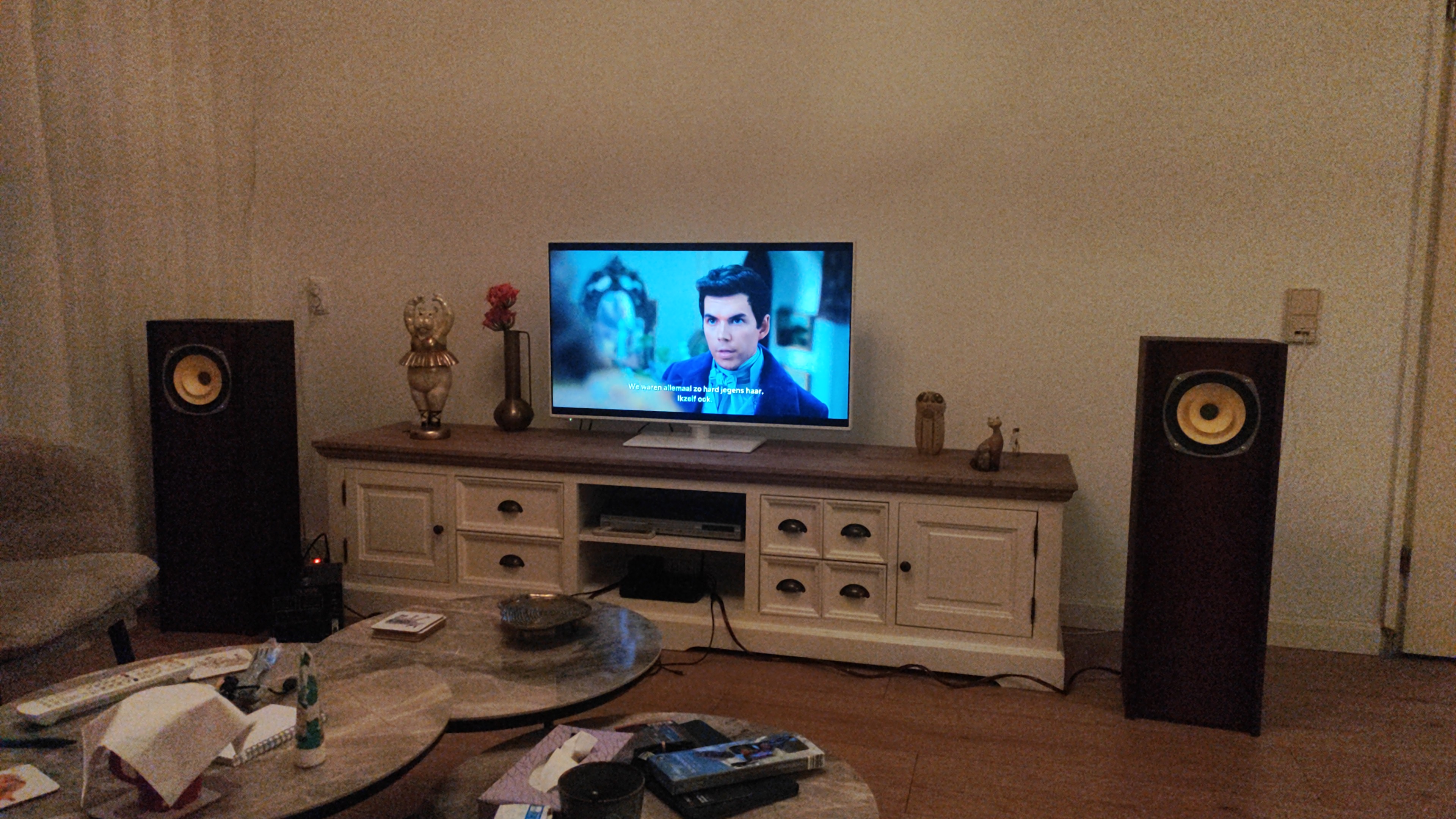

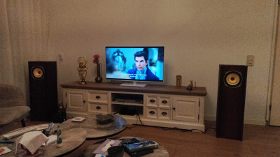

Even acclimatiseren
Berichten: 20398
Re: AER breedband spielerij
Neem je ze mee zaterdag?
beijert
Berichten: 3081
Jazeker! Want ze spelen.
Het filter oogt niet, maar het kleeft lekker aan elkaar en dat vind ik geen luxe, zo open in de kast.
Op deze ongelukkige manier van plaatsen zijn ze iets te fanatiek in het laag. De reflexpoort is momenteel het gat waar de terminal moet zitten in plaats van voor.
