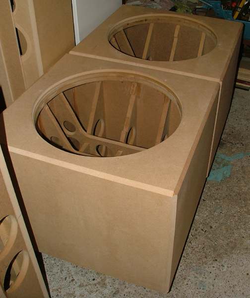

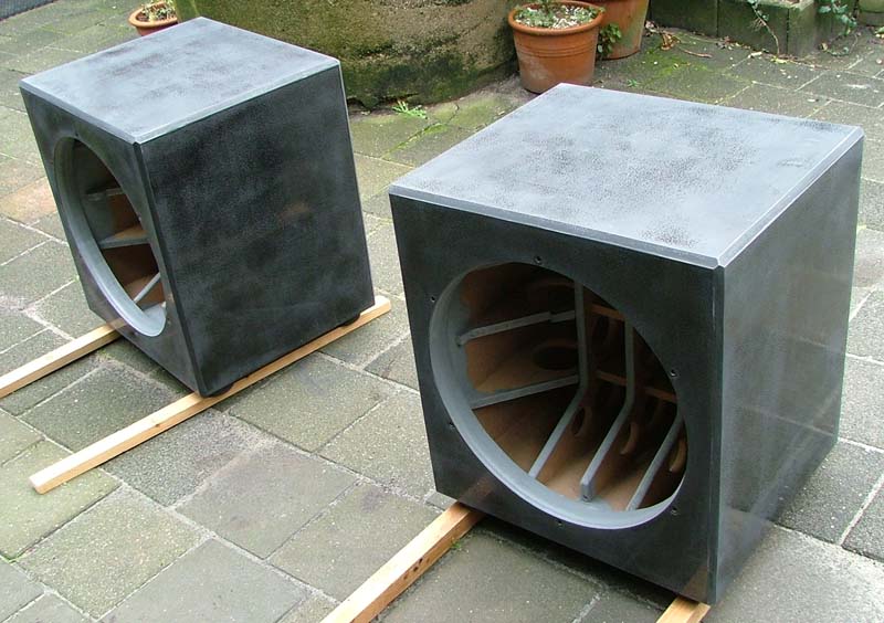

Beide subs zijn nu geheel voorzien van een laag 10mm mdf, alle randen hebben een 45-graden facette die precies gelijk valt met de dikte van die afwerk laag zodat straks na het lakken geen naden zichtbaar zullen zijn. Gaten en en inslagmoeren zitten op hun plaats. Alles geschuurd, volgende stap is ze in de grond verf zetten. Daarna een leuk kleurtje uitzoeken.

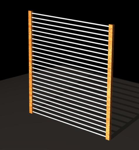

Optie 1 is mooi, maar optie 2 vind ik heel mooi. Weer es wat anders. En misschien dan de zijpanelen met de kopse kant zoals bij optie 1, zodat in het frontaanzicht aan beide zijden een donker baantje is te zien. Leg ik het zo goed uit ?

Een paar aluminium roeden, Onderling op een schrikdraad apparaatje.. Kinderhandjes zijn dan een hele belevenis... En waarschijnlijk eenmalig!
Gaat ook niet wapperen en houden ook ballen tegen.. :twisted:
Maar even zere neus.. Optie 1 ... Er is ook luidsprekerdoek dat wel sterk is, niet gaat klapperen als het strak staat en zeker autotjes en ballen tegen houdt... Maar dat hoef ik jou toch niet te vertellen :roll:

Gaas zou ook kunnen inderdaad. Met ijzer dacht ik aan bijvoorbeeld M8 draadeinden die in het mdf ingefreed zouden worden als een soort tralies.

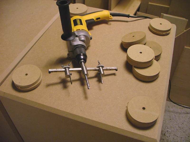

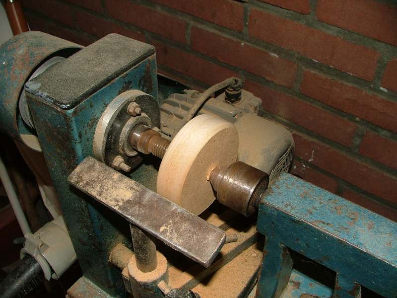

Ik heb een aantal voetjes gemaakt voor mijn subs: schijven met 100mm doorsnede en een dikte van 28mm. Eerst uit het mdf snijden met mijn gatensnijder en vervolgens op de draaibank netjes schuren en voorzien van facette randjes.

Ik heb een vraag, waar kun je die gatenboor nu nog kopen?
Werkt het ook goed voor grotere gaten? ik heb namelijk geen gloede ervaringen met normale "7 gaten" boor dingen.

Nog over de afdekking van je conus: Een hekje met wat staven moet toch redelijk makkelijk te maken zijn, en dan een doek erover en je ziet er niks meer van. 6mm rond lijkt me al sterk zat.

Gatenboren kan je gewoon bij de bouwmarkt kopen. Tenminste daar heb ik ze gekocht :P
Niet de meest mooie en veilige manier, maar ach het werkt.
Jammer is eerder dat de maten nooit kloppen
Bij een goede ijzerwarenhandel. Werkt perfect, bladen zijn te vervangen en je kunt tot maximaal 17cm doorsnede uitsnijden.

b_force schreef:
...Jammer is eerder dat de maten nooit kloppen
Bij die dingen van de bouwmarkt is dat inderdaad het geval. :twisted:
Ik kan met de mijne tot op de halve millimeter nauwkeurig snijden. Wel altijd van te voren met een schuifmaat de maat controleren, maar dat geldt eigenlijk voor alles.

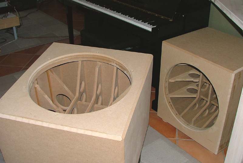

......en ze staan in de kamer om te acclimatiseren voor het lakken. 8)
Nu begrijp ik waarom zelfs voor jou die 24" drivers te groot zijn. ;) Naast de piano valt eigenlijk pas goed op hoe groot ze zijn.

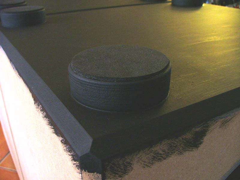

Weer een stukje verder. Eerst de onderkant mat-zwart geschilderd en de voetjes voorzien van polyetyleen schuim aan de onderkant. Daarna de boel omgekeerd en gaan lakken. 3x grijze Histor Supergrond grondlak, telkens iets meer op kleur gebracht. 3x aflak met Histor Perfect Finish hoogglans zwart, tussen elke laag steeds fijner geschuurd. Ik heb ze telkens buiten geschuurd en binnen gelakt, het verplaatsen moest telkens met de steekwagen gebeuren omdat ze nu al zonder woofers niet te tillen zijn.
Ze zijn ondertussen klaar (ik moet nog een foto maken). Nu alleen nog de versterkers afmaken.
