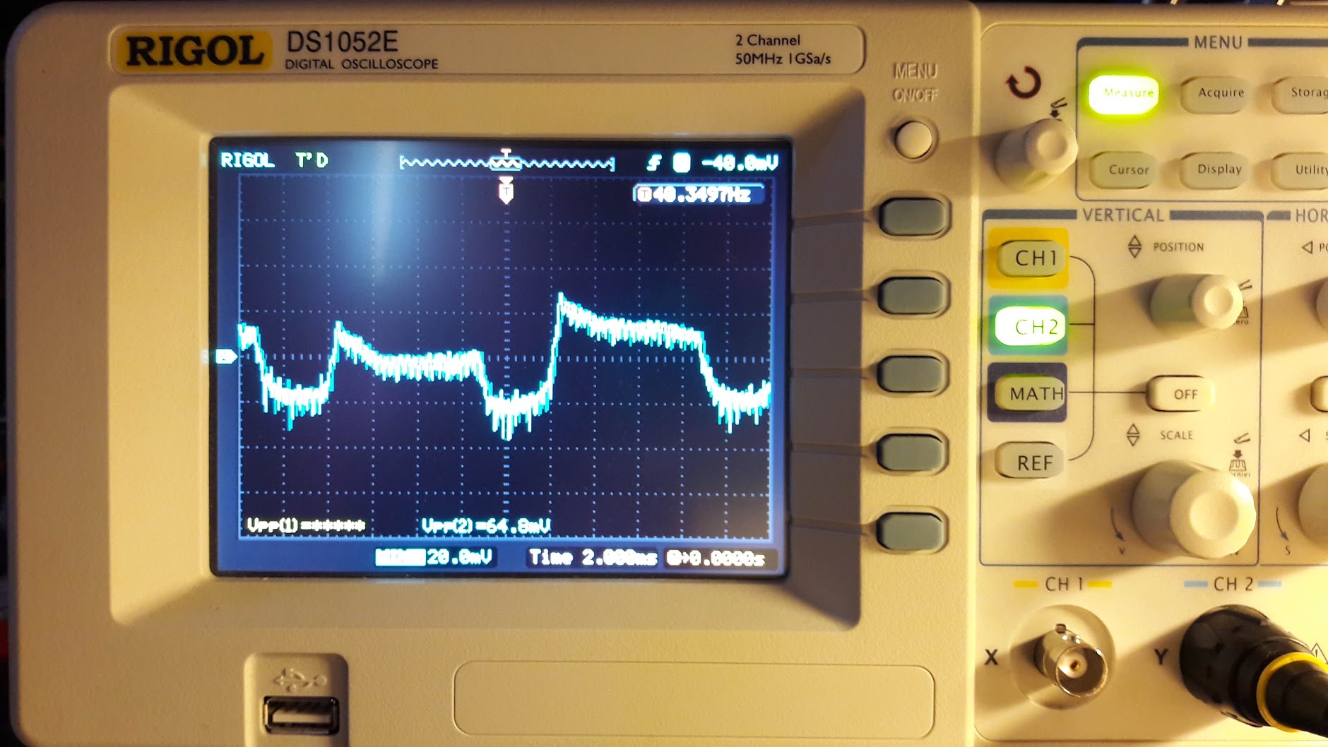

Wanneer die wel mee doet krijg ik een oscillatie van 42 à 43kHz van 16.6V op het linker kanaal met als gevolg vervorming.
Ik heb die oscillatie kunnen uitschakelen door 100pF tussen de anodes van de linker fasedraaier te zetten.
Proper vind ik dat niet want dat vermindert wel het max. vermogen van dat kanaal en de hoge frequenties.

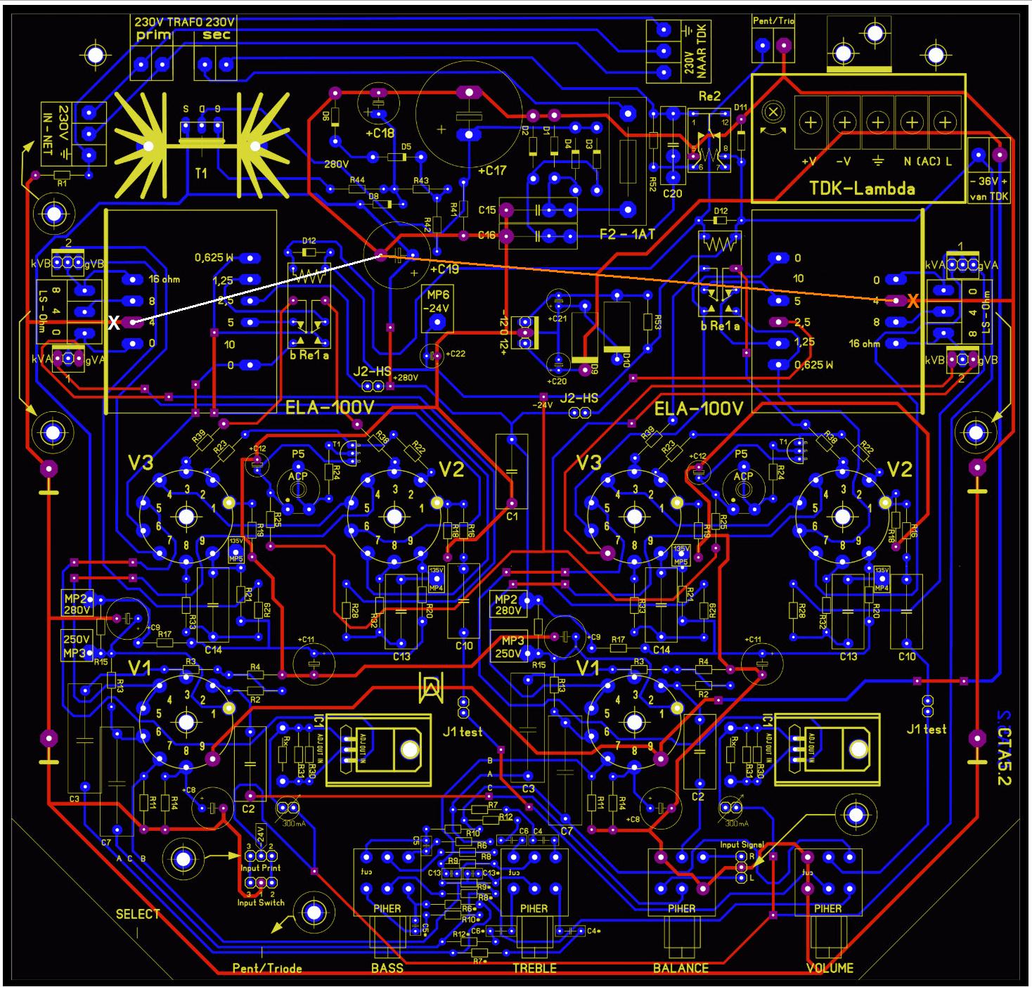

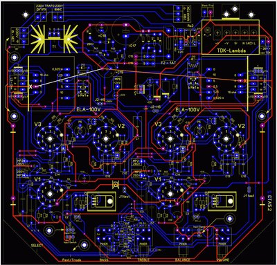

Zoals Anne herhaaldelijk al heeft benadrukt, kan de layout van een print veel betekenen in zo'n problemen.
Dat is ook de reden waarom we overgegaan zijn op een nieuwe print waarvan Anne de layout zelf had hertekend.
Ik ben ervan overtuigd dat ook hier bij de CTA5.2 weer ergens "bepaalde sporen" fout liggen waardoor problemen ontstaan, maar ik vind het aartsmoeilijk om die zaken te voorkomen, er bestaat geen draaiboek over hoe de print best wordt gelayout, het is meer gebaseerd op ervaring en daar is Anne duidelijk een kei in.
Ik probeer mss nog om de layout te optimaliseren, maar een checklist zou het makkelijker maken, m.a.w. waar moet je op letten en wat doe je zeker niet... Ik bekijk nog eens de commentaar van Anne bij de CTA4.4 bij het tot stand komen van zijn nieuwe layout en de commentaar nadien met nog enkele subtiele wijzigingen.
Ik zeg dan telkens wel "weer wat bijgeleerd", maar als ik een nieuwe print layout maak blijkt het tegendeel want mijn eerste focus ligt op het verkrijgen van alle sporen op de dubbelzijdige print met voldoende tussenafstand (0.8 à 1mm minimum).
Ik erken dat ik uiteindelijk weer een slechte leerling geweest ben en waarschijnlijk dezelfde fouten zitten heb in de CTA5.2 print, qua layout. Maar ik kan nog niet vinden waar juist.
Daarom vraag ik me af, als ik het ontwerp opnieuw begin, zou ik dan ook starten van een centrale aarde-lijn die zijn zijsporen heeft naar links en rechts zoals in de CTA4.4 succesvol was. Ik vermoed dat dat het beste zou zijn.
Daar zouden nog enkele aandachtspunten moeten bijkomen betreffende sporen die je beter niet in elkaars buurt legt, veronderstel ik. Dat is echter het punt waar ik dikwijls moet gokken en ook dikwijls fout gok
Op basis van Anne's eerdere opmerkingen (zie pdf in bijlage):

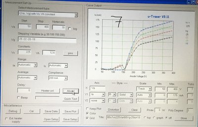

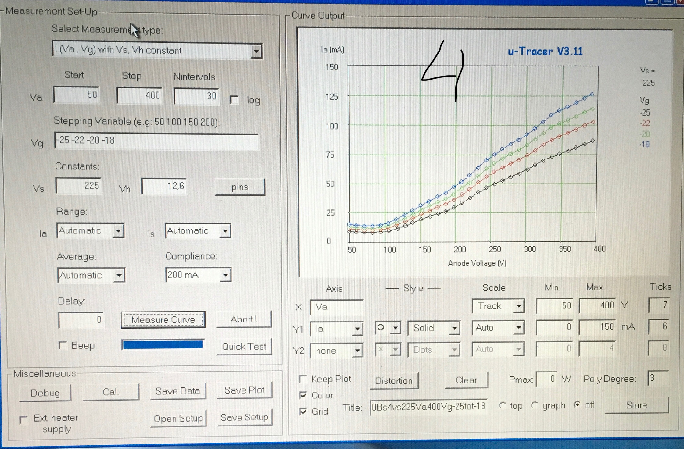

Hoi Willy, heb er al spijt van dat ik het geopperd heb,
ik heb het gevoel dat ik op je tenen sta als ik erover begin.
Het staat mij wat tegen dat er hier een cosmetische een mooie versterker staat.
Waar ik niet tevreden over ben wat het geluid betreft en prestatie .
De metingen aan de GU50 buizen heeft me wantrouwend gemaakt v.w.b. de kwaliteit van de buizen uit het Oostblok.
Die is bij de N.O.S. Buizen uit Rusland zeker niet constant.
Bij alle buizen moesten de buispennen allemaal afgeschraapt worden , anders waren ze onbruikbaar.
Maar ! dan nog zijn er rare uitschieters , Waar je denk ik niets mee kan al heb je een Autobias
Zie de 2 grafieken Willy
Is met dezelfde instellingen gemeten .

Tevens de kathodeweerstanden gewijzigd van 47 naar 100 ohm. In bedrijf (zonder oscillatie) is Ik van de fasedraaier 1mA voor elke triode.
Daarna gemeten wat er aan de uitgang kwam met J1 open (fasedraaier los van de toonregeling), zonder signaalinput aan de versterker.
1. Triode:
- - L = oscillatie 39.5kHz van 11.5Vpp
- R = niks
- - L = oscillatie van 42.2 kHz van 16.6Vpp
- R = oscillatie van 42.5 kHz van 16.2Vpp
Dan luistertest:
1. Triode: zuiver van 0 tot volume helemaal open
2. Pentode:
- - L vanaf 1/2 volume tot bijna max. = oscillatie 43kHz / 16V, op max. volume is de oscillatie volledig weg.
- R geen oscillaties van 0 tot max. volume
De anodes vd fasedraaier staan op 135 à 145V
In rust staan alle kathodes van de eindtrap ingesteld op 28mA!
Nu ben ik aan het einde van mijn latijn, ik breek de testopstelling af om met ander werk te starten.
Als iemand nuttige tips heeft om het oscillatieprobleem op te lossen, zal ik ze in elk geval uitproberen.
Panic-C's over de anodes vd fasedraaier zijn voor mij geen optie.

Op die hoge frequenties is er niet veel nodig om ergens een onbedoelde koppeling te krijgenWilly_61 schreef:Na nog een dag testen aan de CTA5.2 is het oscillatieprobleem nog niet opgelost.
Misschien 's net geen panic-C maar een serieschakeling, bijv. 47pF+4k7, tussen de anodes fasedraaier ?

Wel is 47p op het randje, ik zag bij bijna max. volume nog een kleine opflakkering , ik heb 56p genomen en dat was helemaal weg.
De klank is over het ganse volumebereik zeer goed zowel in pentode als triode.
Rest er nog een "klein" probleem dat me eerder niet opgevallen was en enkel bij het linker kanaal, nl. een minimale oscillatie < 5kHz die surft op een golf van 33 à 66Hz met 65mVpp. En het is ondanks de kleine spanning toch te horen. Andere buizen gaven hetzelfde. Als je daar een remedie tegen weet, ben ik uit alle zorgen

Klinkt als een soort motorboaten.Vermoedelijk koppeling via de massaverbindingen.
Vooral die in 't wit, de oranje is minder nodig.

Ben ook wel benieuwd wat er gebeurd als je wat buizen verwisselt
Hier best geschrokken van de verschillen in de GU50 In penthode mode En vroeg me af of dat ook met de PCL86 is van het wel bekende mek EI hard of zacht gekookt of een roerei

Anne, dat heb ik me eergisteren ook al afgevraagd of die 4 ohm aansluiting op het einde van een heel lange aarde-lijn van invloed kon zijn op de oscillaties.
Maar ik wou niet direct sporen gaan doorsnijden voordat jij advies zou hebben gegeven.
Ik ga dat bij in mijn lijstje zetten met de "aandachtspunten bij print-layouten": i.p.v. met aarde te vertrekken vanaf de HS-voeding en daarmee rond de ganse print te fietsen, proberen de -HS als een soort sterpunt te gebruiken.
Dat zal voor vanavond zijn, moet vandaag buiten werken...

Bert61 schreef:Ben ook wel benieuwd wat er gebeurd als je wat buizen verwisselt
Zoals telkens vermeld stond, heb ik dat al verschillende keren gedaan met telkens hetzelfde resultaat.
Dus wat dat betreft vallen die PCL 86 buizen wel mee.
Hier best geschrokken van de verschillen in de GU50 In penthode mode En vroeg me af of dat ook met de PCL86 is van het wel bekende merk EI hard of zacht gekookt of een roerei
Re: Buizenversterker CTA5.2 Pentode+UL/Triode +CFB en met Bias-automaat
Dus de oscilatie frequentie blijft het zelfde en ook het punt waar het startWilly_61 schreef:Bert61 schreef:Ben ook wel benieuwd wat er gebeurd als je wat buizen verwisselt
Dan ligt het dus aan de printlayout Willy
Nu dan heb je (misschien op een wat dure manier) een hoop geleerd :
Dat ligt idd aan de printlayout, maar het layouten is geen makkelijke klus, het is meer dan alleen maar alles verbonden krijgen.
Maar ik leer dus bij
met Anne als 3 sterren chef.
Het zou me niks verwonderen als ik de aarde apart naar de linkerkant laat gaan dat het eerdere probleem van oscilleren ook van de baan is zonder C+R tussen de anodes.
Na het eten zal ik het weten en jullie een beetje later ook
Pech Anne, ik heb de massa van linker kanaal verlegd (witte lijn) maar het resultaat blijft hetzelfde. Ik dacht anders ook dat het aan de massa zou liggen. Ik vrees dat er niet veel andere mogelijkheden overblijven.Ah!buis schreef:Klinkt als een soort motorboaten.Vermoedelijk koppeling via de massaverbindingen.
