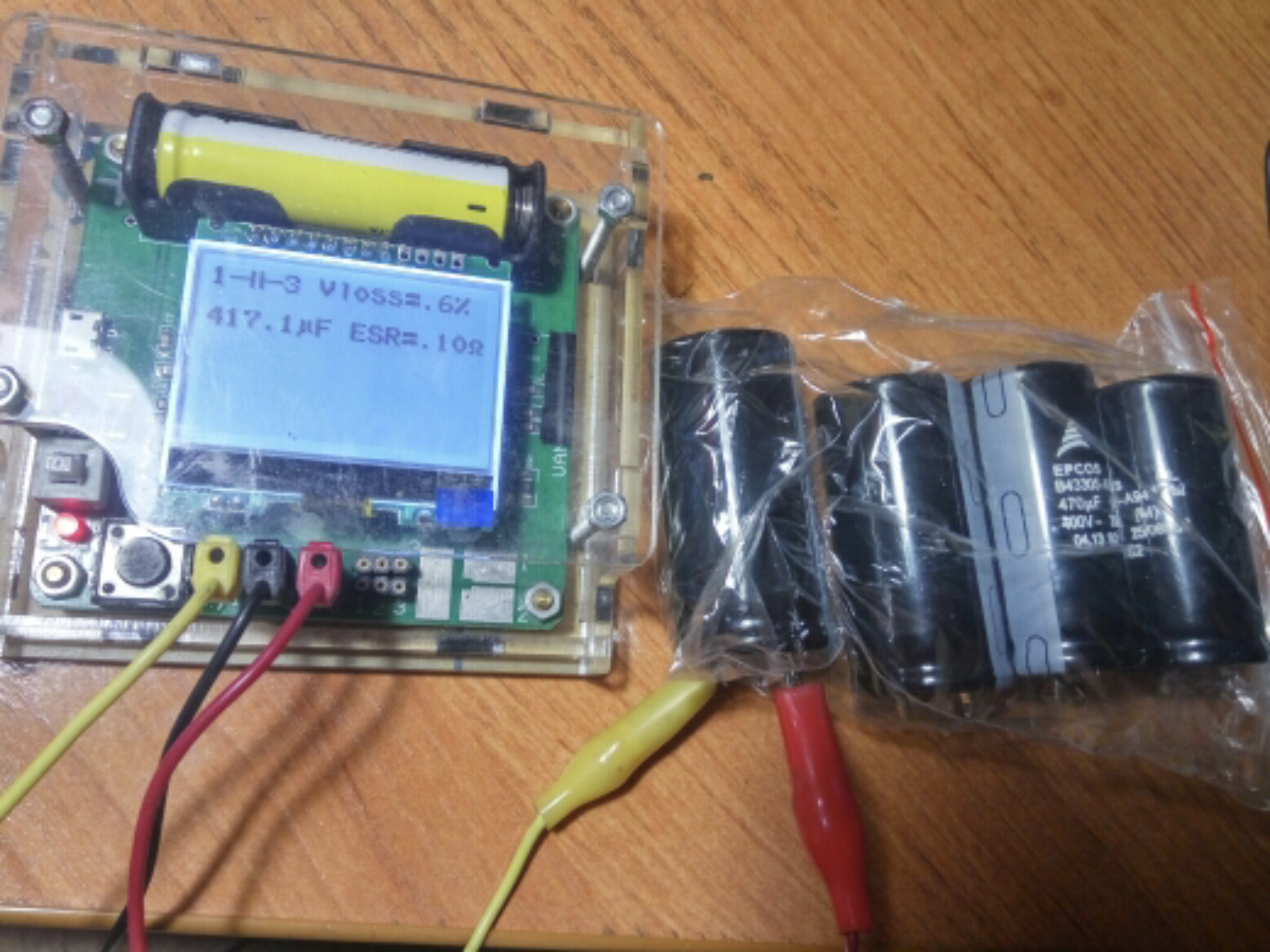

Alie express heeft ze wel 470 uF 400 volt 25 mm maar dat duurt ook ff kes eer ze hier zijn
En men heeft een revieuw waar ze op een metertje laten zien dat ze 420uf zijn
Maar die zijn het snelst leverbaar

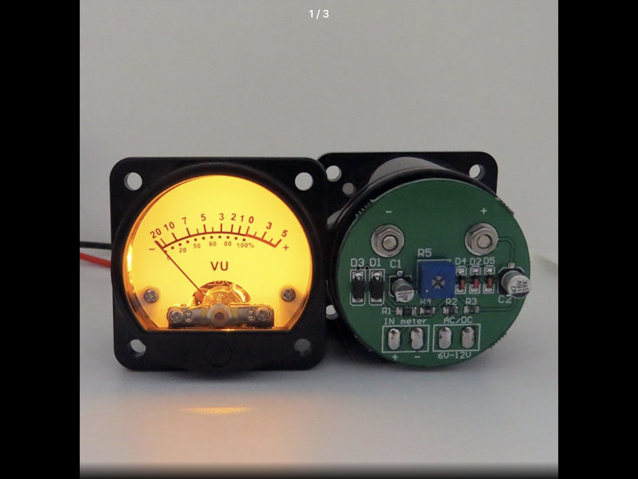

Anne voor een VU mtr moet ik daar nog wat voor maken :?:
Kan dat van de stuurbuis worden afgetakt of moet daar een paar transistoren op een printje worden geetst :?:
Bij deze wappers zit al een schakeling achterop
Moeilijk zo te zeggen.Die 6-12V is vermoedelijk voor de verlichting.
Maar er zit wel wat veel spul op voor enkel dat.Je zou zeggen sluit 't op de LS aan maar dan waarom + en - erbij ?
Geen gegevens ?
Geen gegevens ?
Anne drie plaatjes maar wel duidelijk hoe je het moet aansluiten
Re: Mono blokken met GU50
Blijkbaar op de LS uitgang. Zal die trimpot wel de gevoeligheid regelen ?
Ja dat denk ik ook Anne
Eigenlijk heb je daar maar een potmeter voor nodig :?:
De metertjes zijn meestal 100 uA
De losse metertjes kosten nog niet de helft

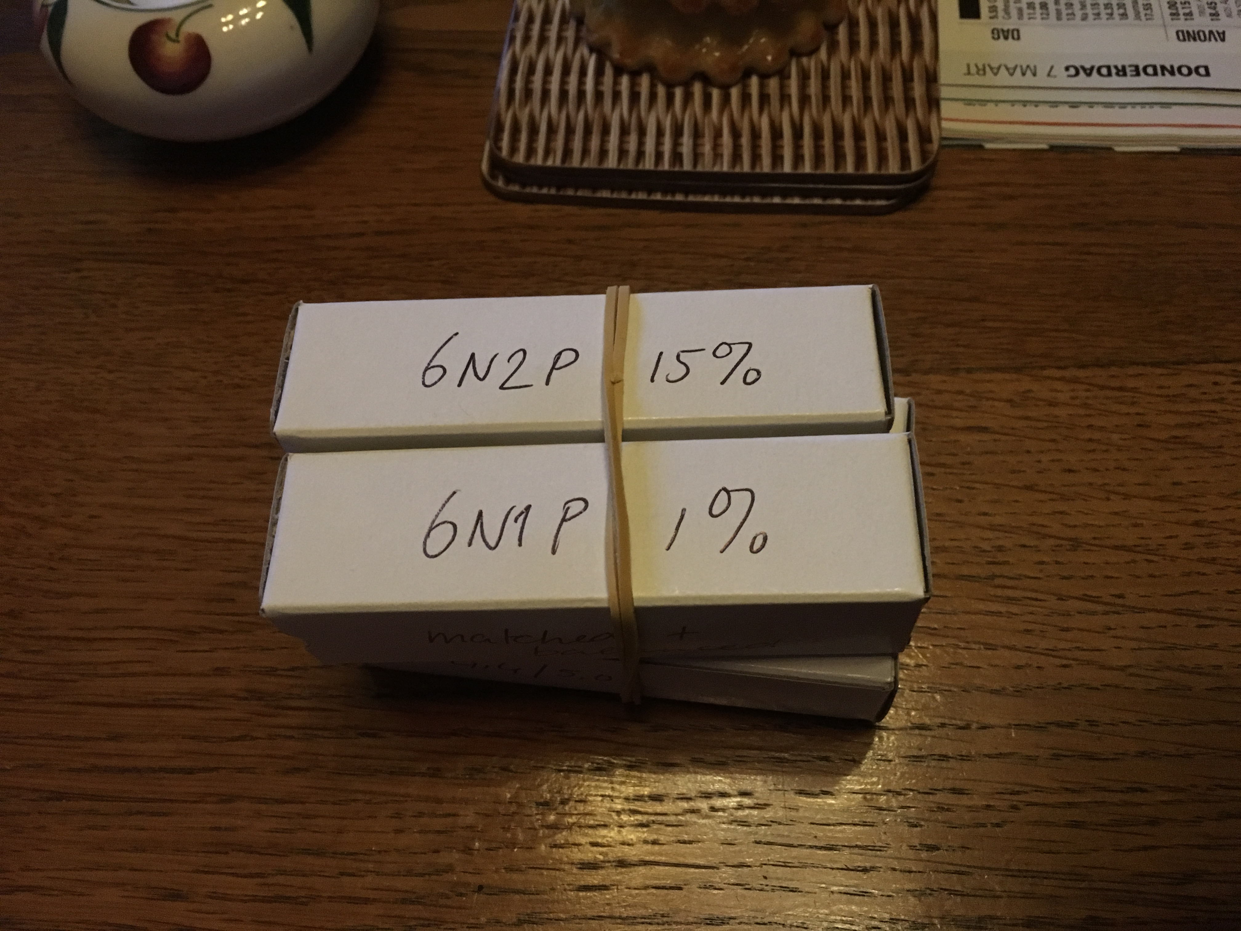

Buisjes zijn binnen , maar eerst wat anders maken
Berichten: 6144
Leuk, doosjes met opschrift :lol:
MarcelvdG
Berichten: 1273
Locatie: Haarlem
Bericht door MarcelvdG »
Ik hoop niet dat dat percentage aangeeft hoeveel er nog over is van de emissie...
Jullie kunnen zo lekker opstoken :D
Nee het is het verschil tussen beide helften van de buisjes Het zijn nieuwe buizen

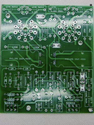

Anne .

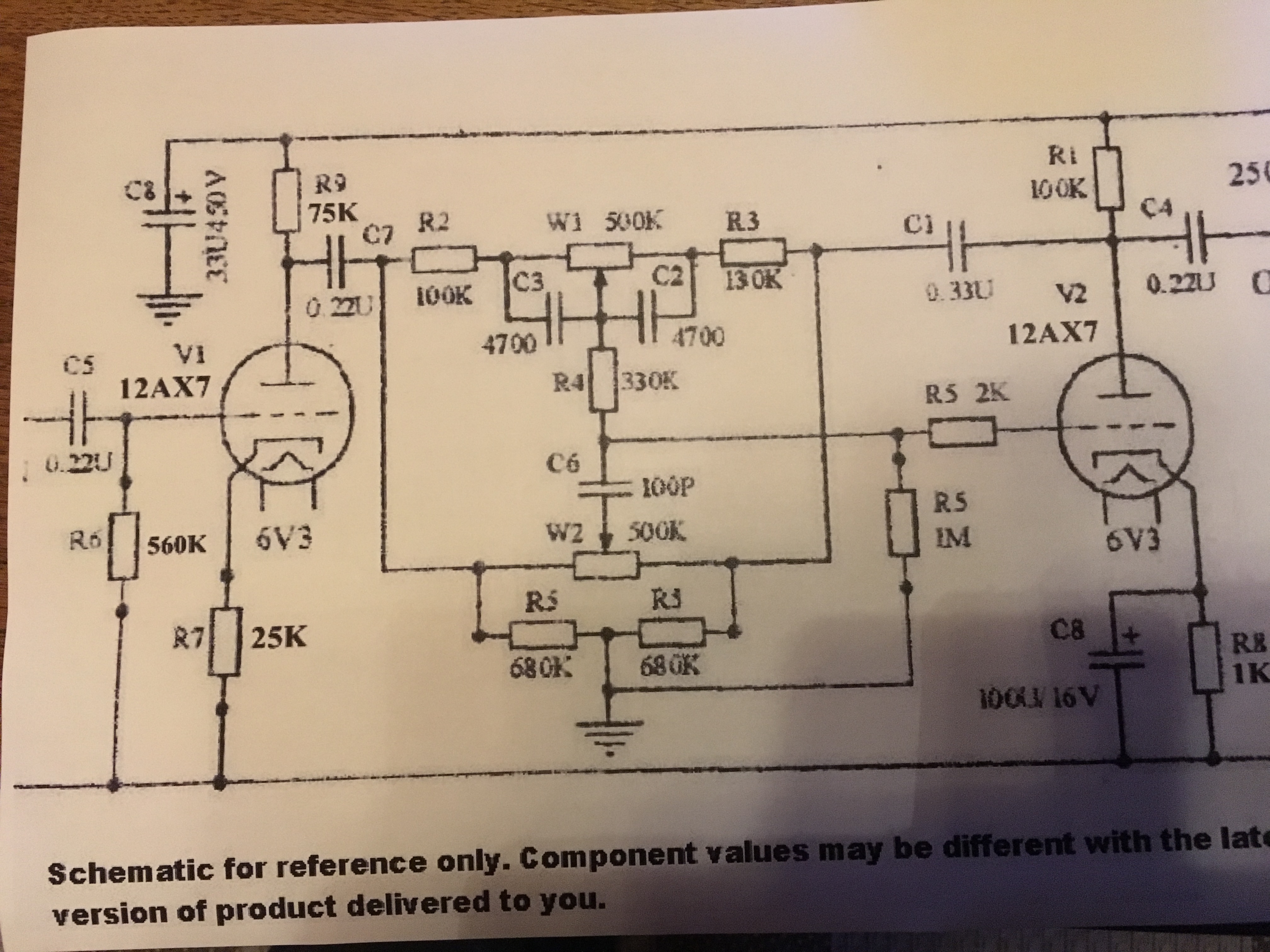

ik wilde wat met Mn Chinese Baxandall Toonregeling spelen maandag
Alles al op gezocht voor de voeding
MAAR! welke potmeters moeten hier op 500K Lin of Log ? :think:
Als hij het goed doet misschien wel leuk om er een appart doosje omheen te maken met de Raspberry en voeding
Er voor
Maar eerst maar eens kijken wat en hoe goed dit bordje werkt :D
Alvast bedankt voor de hulp Anne . O:)
Bert61 schreef:
Anne .
Staat dat niet op het schema van Willy ?
Het moeten natuurlijk lineaire zijn, anders zit 't midden niet in 't midden :lol:

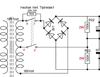

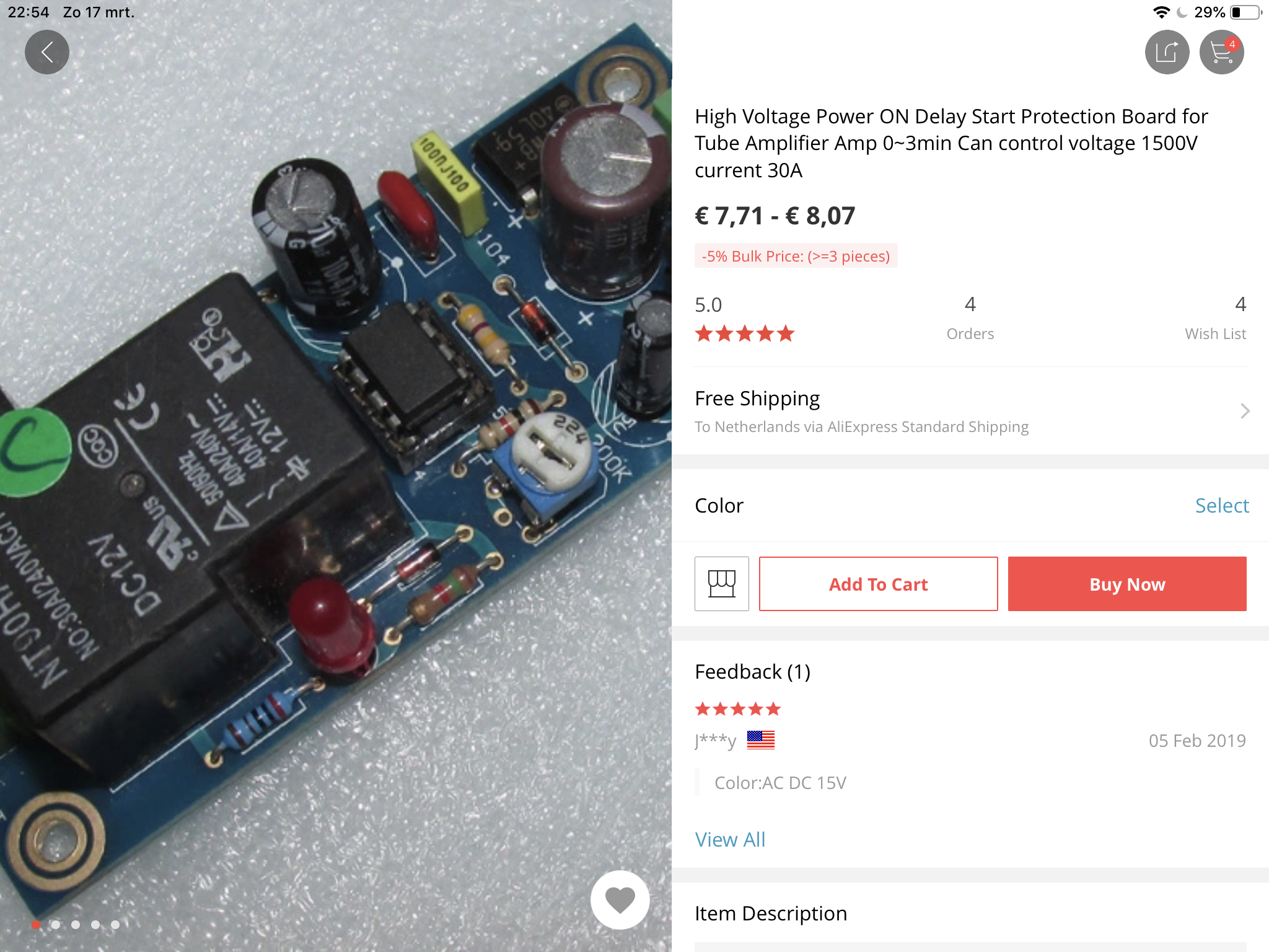

Nog iets anders, het relais voor de vetraagde HS.
Tussen de twee buitenste aansluitingen van de trafo staat wel erg veel spanning voor het relais.Is wel tussen de twee schakelaars, niet over één kontakt, maar toch erg veel.
Veiliger om de middenaftakking te schakelen. Hoeft daar ook geen weerstand over, daar zorgen de verdeelweerstanden over de elco's voor.

Ik heb niet bij de CTA4.3 gekeken en er ook niet bij stilgestaan dat in de middenstand de potmeters de halve waarde moeten hebben

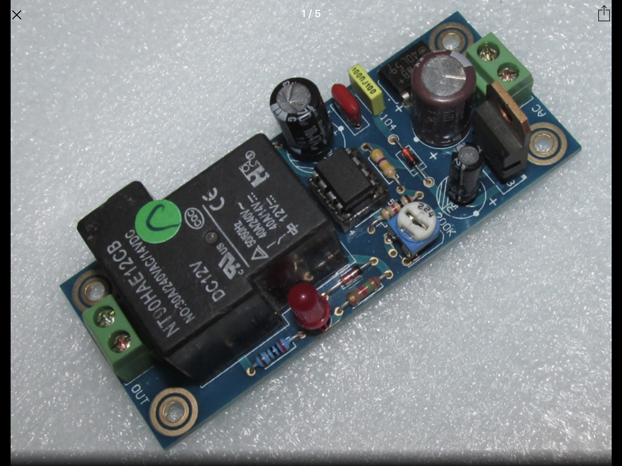

V.w.b. De inschakel vertraging heb ik [url=http://www.ebay.nl%2Fulk%2Fitm%2F173687423947]Wilde ik deze printjes er voor gebruiken[/url]
Ik heb ze bij Alie gekocht maar kan de URL niet gekopieerd krijgen
Wel van eBay dus die link erin gezet Vandaar en zodoende Anne :wink:
In de beschrijving staat 1500 volt
Maar dat is :^o :^o :^o
Het nummer van het relais maakt me niets wijzer 953-1A-12DG-2
Kan daar geen goede data sheet van vinden alleen een hoop narigheid incl een mededeling dat ik een prijs heb gewonnen :sure: Ben niet helemaal gek
Ondanks dit formaat relais is het waarschijnlijk niet voldoende voor die hoge spanning :?:
Het tekeningetje van je Anne is duidelijk kan een ander relais mee schakelen met 2 wissel contacten
:dank: :dank:

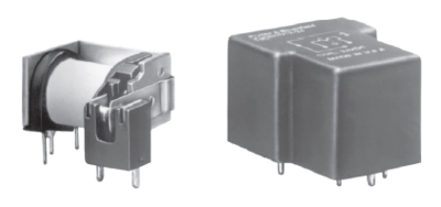

Een hoop flauwekul. Is om grote stromen te schakelen, motoren of mistlichten ofzo.
En er is maar één schkelkontakt.
Ander relais erop ?
Ding ziet er vanbinnen zoiets uit,
