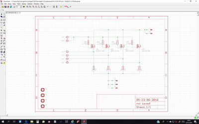

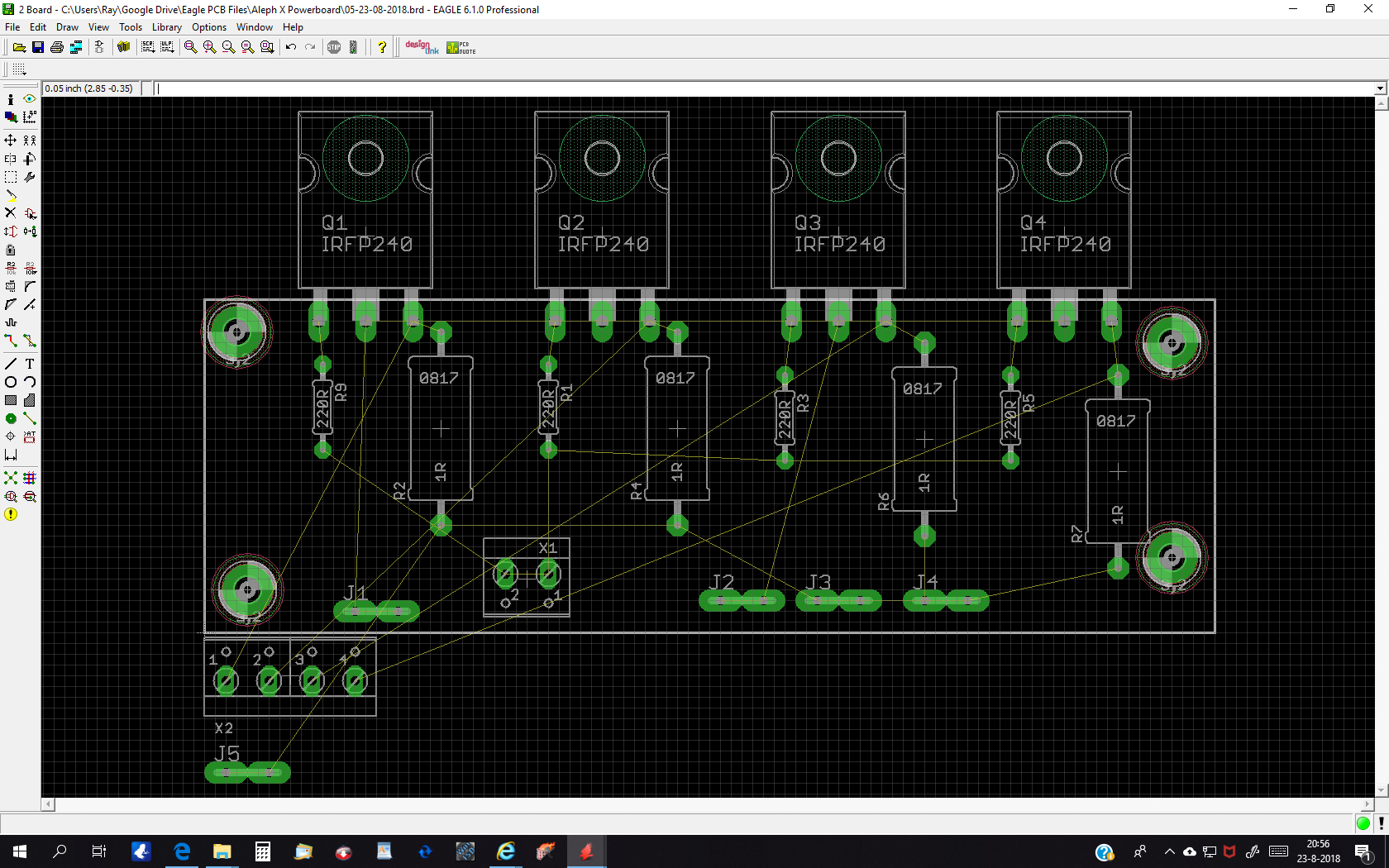

Eerste opzetje :
Ik kan 4-op-een-rij doen, maar ook 2 om 2.
Zal ook eens kijken wat ik van die laatste kan bakken...

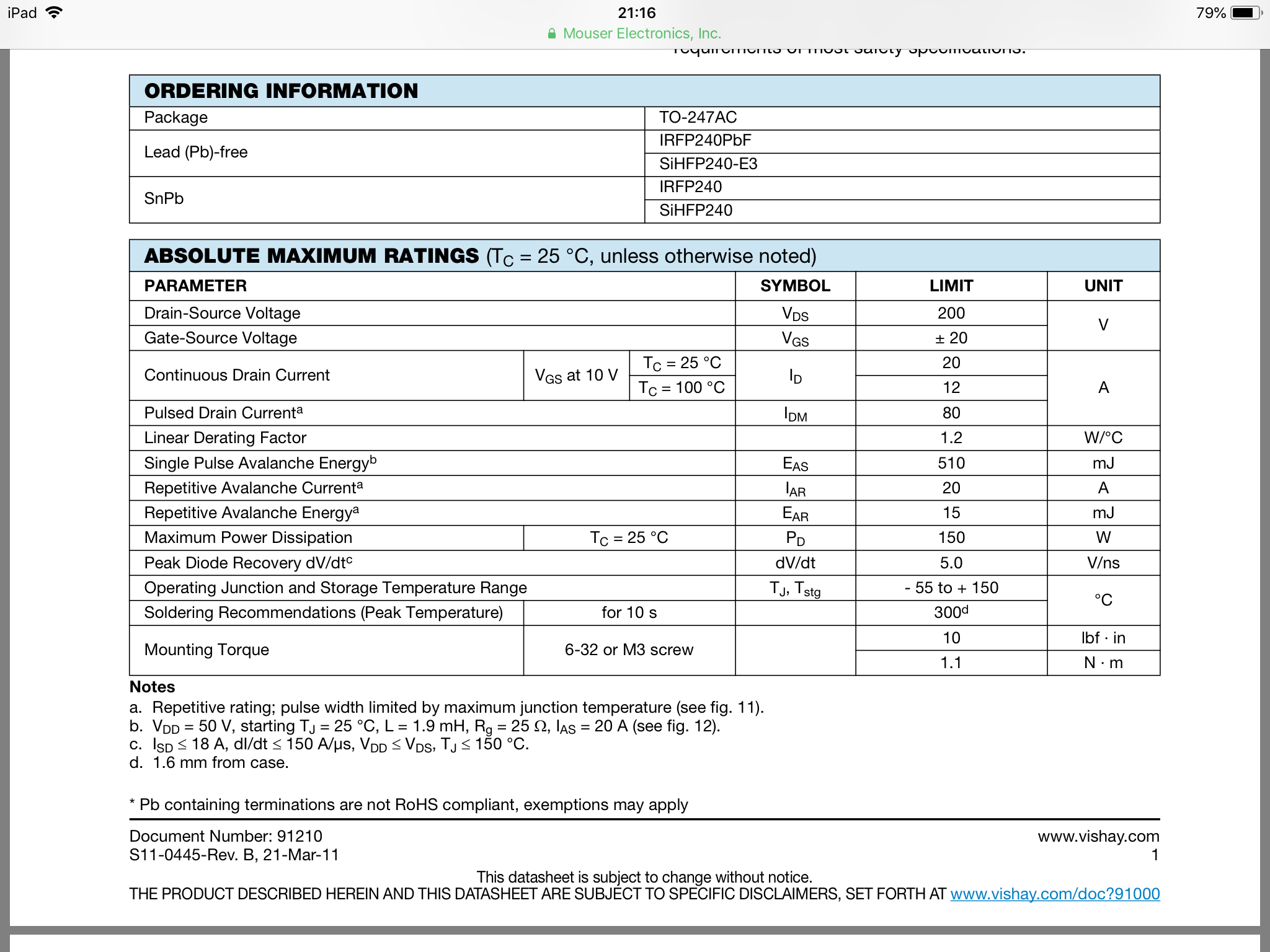

Ik weet het niet, maar de IRFP240 is rated op 200V source;
Als we die op +/- 22V laten draaien loopt dat wel los lijkt me...

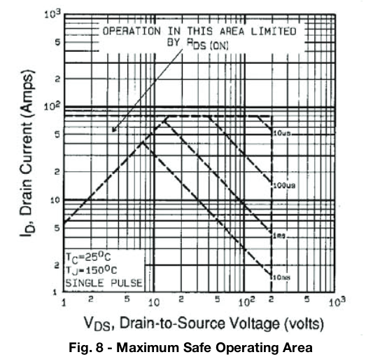

Dat klopt, het was meer als een algemene waarschuwing bedoeld. De IRFP240 heeft ook een keurige SOAR-grafiek, ook al is de datasheet van deze eeuw.

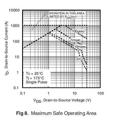

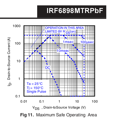

Dit is een voorbeeld van een SOAR-grafiek van een MOSFET met ernstige Spirito-instabiliteit. Daar heb je dus niks aan voor een klasse-A- of -(A)B-versterker.
Deze IRL3713 heeft het ook, maar veel minder erg:

Zoals gezegd, het was een reactie op Annes opmerking dat moderne MOSFET's een negatieve temperatuurcoëfficiënt van de drainstroom zouden hebben en dat er daardoor geen thermische stabiliteitsproblemen mee zouden zijn. In het algemeen kun je dat niet zo stellen, al zijn er zeker MOSFET's te vinden waarvoor het waar is. Uiteraard heeft Nelson Pass MOSFET's uitgezocht die niet of nauwelijks last van Spirito-instabiliteit hebben.
De IRF6898 en de IRL3713 zijn overigens op voorraad bij Farnell en over een paar weken krijgen ze weer nieuwe geleverd, dus kennelijk zijn ze in productie. Mocht er iemand masochistisch genoeg zijn om een zelfopblazende versterker te willen bouwen, dan kan dat dus :wink: .

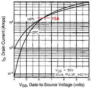

Ook nog even gekeken naar die temp invloed op de stroom van de fet's.
Is pas boven 15A dat de stroom afneemt bij steigende temp.Is bij de 240 en 244 ong hetzelfde.Voor de 044 en 150 gebeurt 't pas bij nog veel grotere stroom :( .
