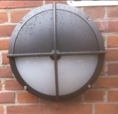

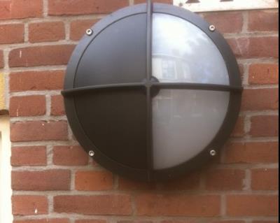

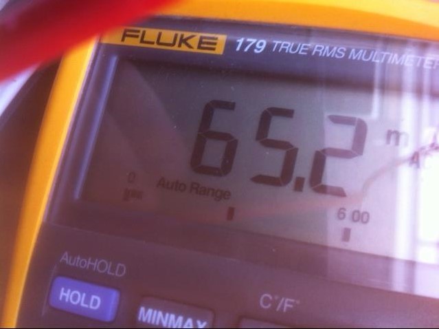

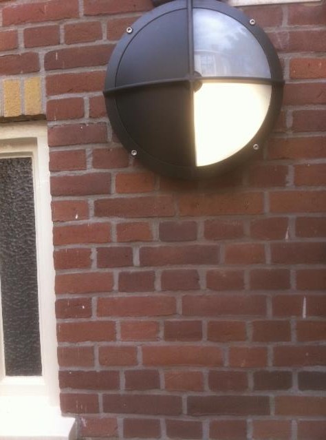

Wat een Poppenkast al die specificaties van 350/700 mA, er loopt op de stand half vermogen 65 mA, gemeten bij 25 volt DC.
Ook nog een idee om aan de helft van het licht te komen.
Foto lamp zoals hij geplaatst is,
Lamp op de nieuwe manier geplaatst licht staat uit, lamp staat aan in nieuwe stand.

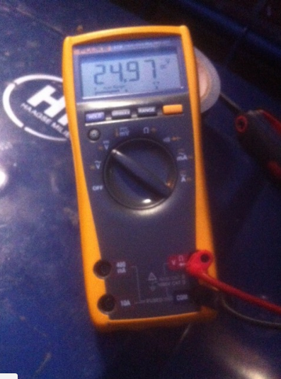

Ik keek er ook van op, maar de meter geeft echt 65 mA aan, meter bereik stond op 400 mA.
En eerder de 25 volt klopt ook echt.

Welke led of wat er dan ook aan zo'n voeding hangt, er moet de opgegeven stroom lopen.
Met iets eraan waardoor er maar 65mA wil zal de spanning naar 't max doen stijgen, de voeding doet alle moeite om er toch de gewilde stroom door te krijgen.
Hang er 's een weerstand aan ipv de led's, iets van 100 ohm en meet de spanning.
Met 65mA krijg je dan maar 6,5V (te laag voor die voeding) maar als de voeding goed is krijg je 350mA x 100 ohm = 35V (wel ruim 10W in de weerstand dus een dikke of heeel eventjes)

Nu met de zelfde meter als bij de stroommeting vanmiddag 65 mA, de spanning gemeten die op de uitgang van de led driver staat.

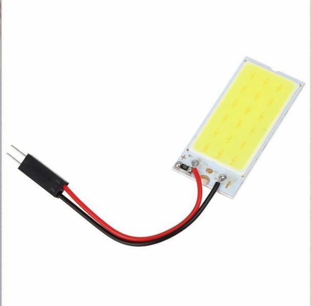

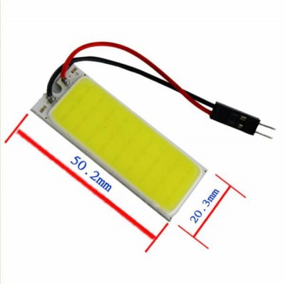

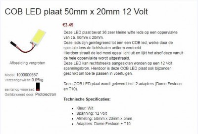

Hier de info over de COB Led plaat.
