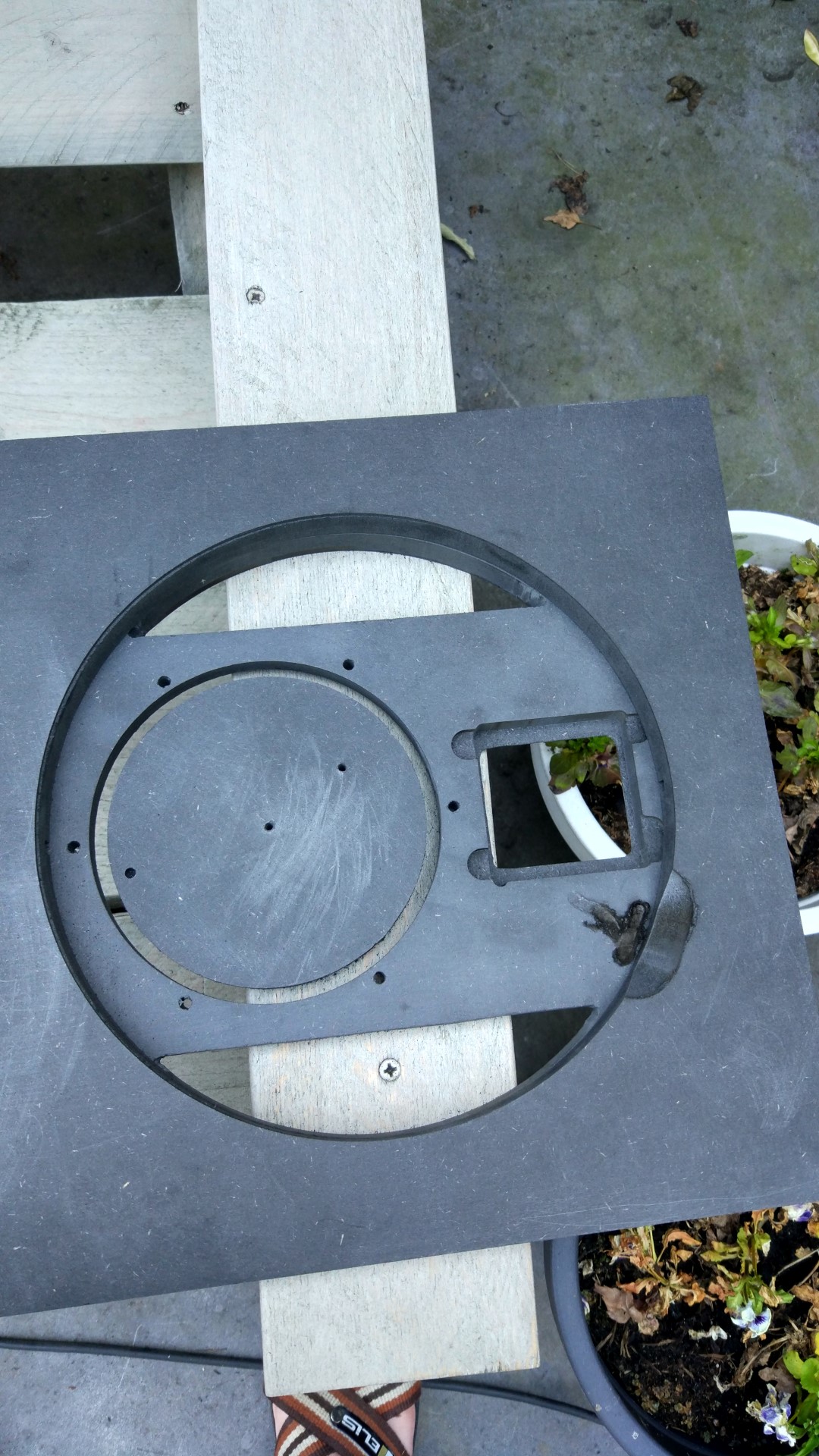

Ik heb inderdaad besloten in ieder geval voor de mid gewoon met een bout/moer verbinding te gaan werken! De enige reden dat ik voor inslagmoeren had gekozen is dat het niet 'uitsteekt'.
jeroen_d schreef:
Hoe dik maak je de schotten nu? Ik heb geloof ik aangegeven dat het aan te bevelen is om ze dubbeldik te maken, tot maximaal 32mm. Dat maakt de baffle in een klap bijzonder veel steviger.
Ik heb ze 18mm dik genomen. Ik heb eigenlijk ook niet meegekregen dat ze tot 32 mm dik mogen zijn. Maar ze worden inclusief (metaal)snij/laserwerk ook 22 mm (18 + 4 plaatwerk).

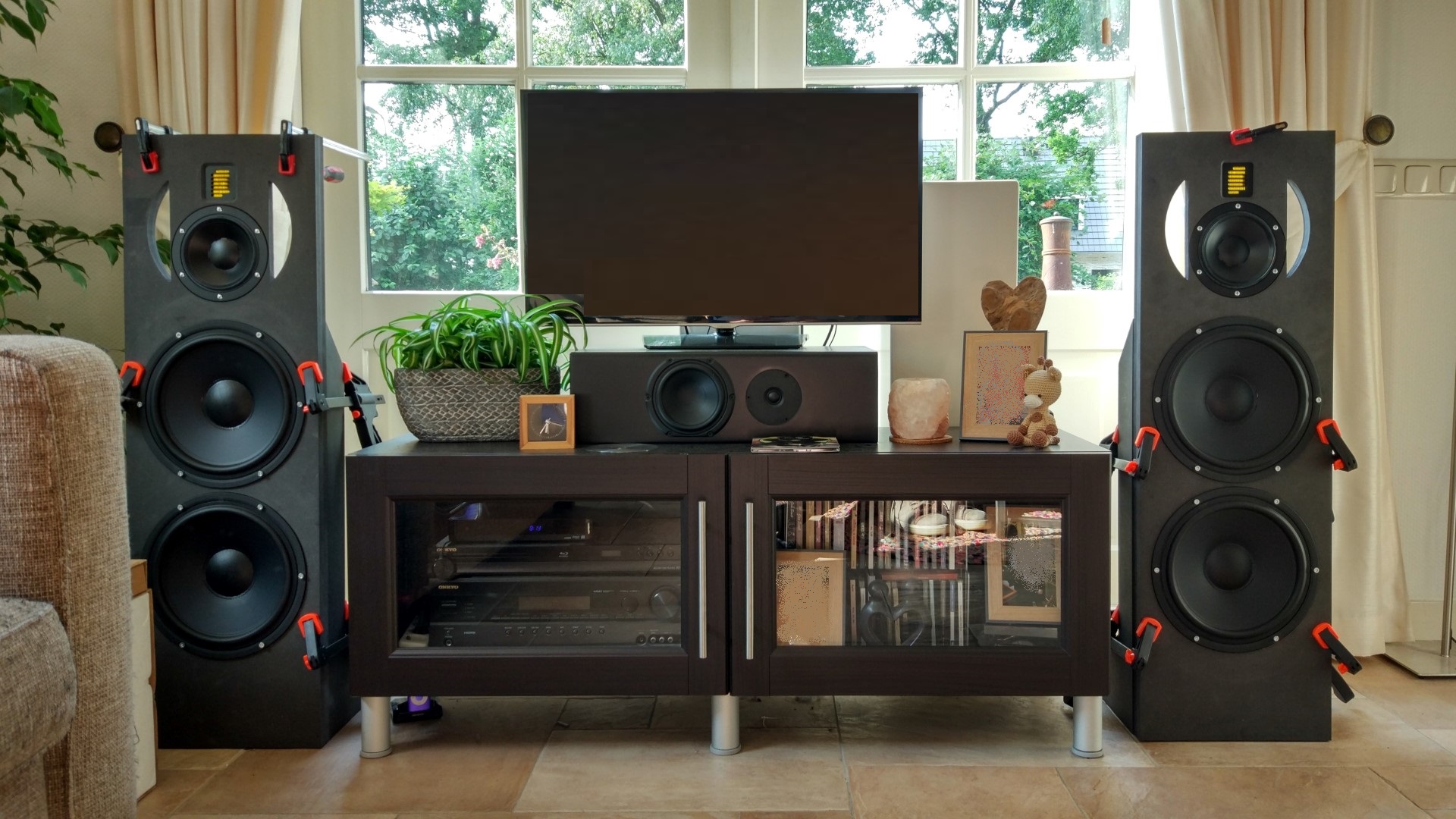

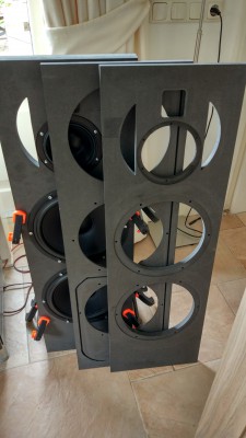

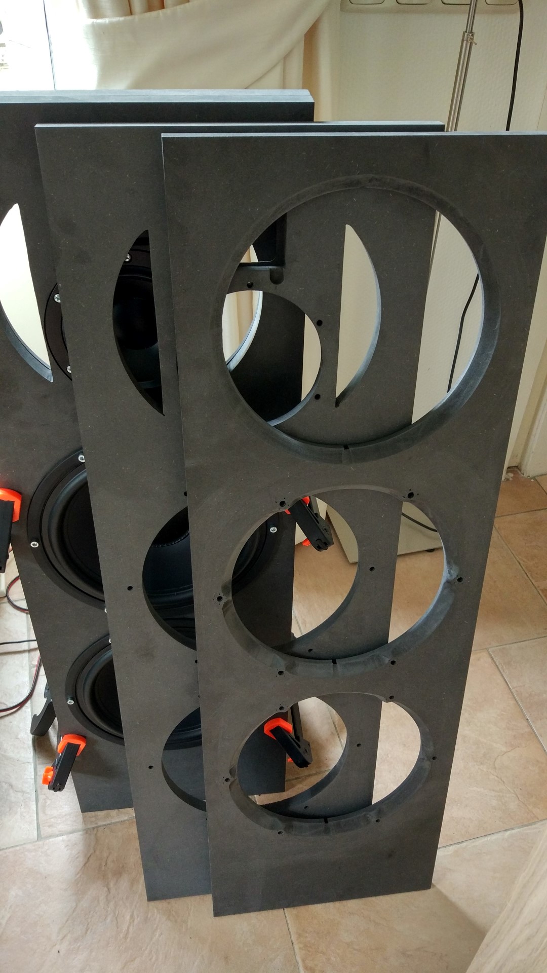

Hmm... ik ben ondertussen een paar dagen aan het luisteren, de boel staat in lijmklemmen geklemd zonder lijm.
Wel de achterkant wat beschadigd met de afschuinfrees, het lager lag te diep :boos: Heb het goed opgeschuurd, houtlijm ertussen en vervolgens MDF stof erop geblazen, nu bijna niks meer van te zien.. mooi spul dat mdf :bakkie:
sneak preview :)

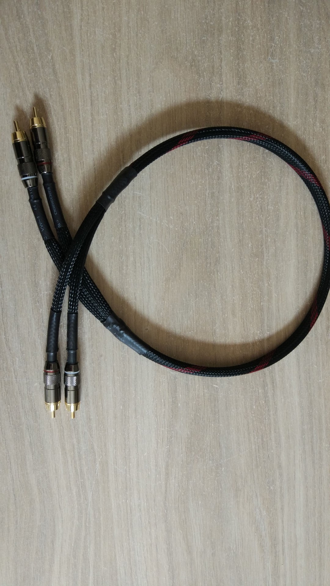

En een zelfbouw interlinkje :)

Mag ik vragen hoe je de bedrading van de AMT gaat aanleggen in de gelijmde baffle? Of ga je de baffle verlijmen met gemonteerde AMT?
Thomox
Berichten: 972
Re: DIY C1 met eigen karakter
Bericht door Thomox »
Ja dat is een goede vraag :mrgreen: daar twijfel ik nog heel erg over... Na de verlijming is het wel erg permanent idd :think: Tips?
Berichten: 4595
Bericht door Zweitse »
Ik zit zelf te denken om aquarium luchtslang met een stuk touw erin in de baffle te verlijmen waardoor je later de kabel kan trekken.
En hoe vind je ze klinken na een aantal dagen?
Thomox
Berichten: 972
Ik vind ze werkelijk fantastisch, echt niet te geloven \:D/
Op dit moment draaien ze op m'n Onkyo tx-sr508 receiver met als bron een pi3 met Hifiberry dac. Daarbij heb ik het kamercorrectie (audyssey) programma doorgelopen van de Onkyo. Werkelijk alle muziek opnieuw ontdekken, uren luisteren :bakkie:
