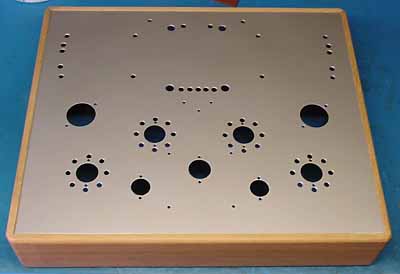

Vandaag begonnen om de boven plaat te boren
Ik heb het ongeveer afgekeken van Triode Dick de Bill met 6SN7 als eerste versterker
De ECC99 als fase draaier En de KT88 eindbuizen
Ga de grote printen niet gebruiken
Wordt weer gewoon met draadjes in plaats van koper strip op glasvezelplaatje :relax:

Ik vind persoonlijk , het niet mooi aan de onderkant met al die kleine gaatjes printen en draden door elkaar =;
Ik doe het niet zo !
Ik heb voor de Buisvoeten nog niets geboord
Dus je printen kunnen er nog steeds in , l
Wilde dit eerst hier even in laten werken er zitten veel door gewinterde audio bouwers
En die Tips probeer ik altijd te gebruiken
Een van hun heeft me over een lijntje getrokken om geen print te gebruiken
1 reden was uitzetting van print materiaal en buizvoeten en weerstanden
2 de reden met een print kan je moeilijk iets tweaken
Mijn redenen is die dikke 10 watt 3K3 op de print
De 4 weerstanden op de print 100K en 120K 2Watt
Dat zit mij eigenlijk niet lekker
Ook de plaats van die instelpotmeters
Daar kan je bijna niet bij ! Ze zitten maar 4 Imm van het glas
En ik wil er ook een dc stekkerbusje bij hebben om een meter aan te sluiten
Dat gaat niet onder de print
Dat de gloei overal zit in de midden en links en rechts
Maar ik hoop op Tips en aanwijzingen daarom plaats ik het Ronny voor! het boren :D

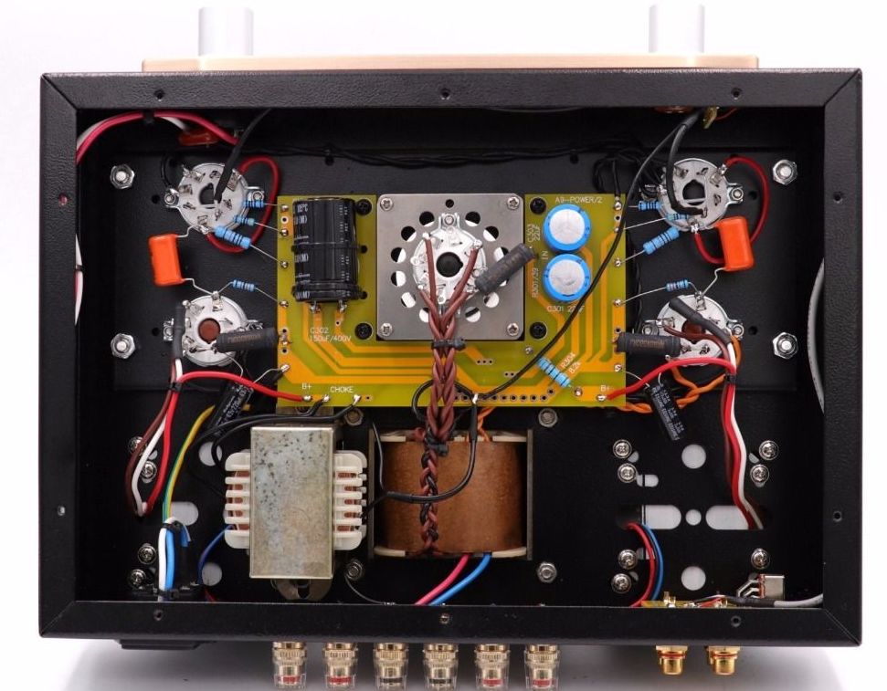

Zelf gebruik ik wel printen,maar dan alleen voor de voorversterker en fase trap.
De eindtrap altijd los bedraad,i.v.m. de warmte.
Al denk ik voor de toekomst geen enkele buisvoet meer op een print te zetten maar alleen de de omliggende schakeling.

Zo is m'n Aliexpress versterker ook opgebouwd Democles, buisvoeten op een subchassis en de voeding op een print, werkt prima zo.

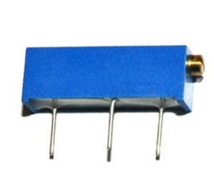

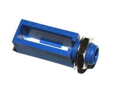

Zoek wat goeds om die instelpotjes te bedienen
Die dingen van EOO klik je er op maar flikkeren makkelijk uit elkaar :think:
Deze bedoel ik
Doe ik wat fout :?:
is daar een alternatief voor :?: :?:

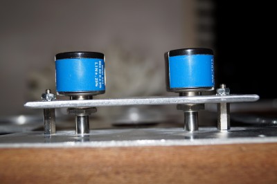

De ruststroom instelling kan je dat ook doen met wat lange draden er aan ?
Je meet de stroom over een 1 ohm weerstand Daar zal het niet aan liggen
Maar het hete draadje naar het rooster met een 39K ? en dan naar de instelpotmeter dat wordt 20 cm draad
Geeft dat narigheid :?: er staat 60-70 volt negatief op Dan verwacht ik eigenlijk ook geen elende met op pikken van stoorsignalen welke dan eventueel hoorbaar kunnen worden :?:
Als iemand een alternatief heeft voor dat op/af klik ding van EOO :?:
Berichten: 6144
Re: Weer een Versterker met EL34/KT 88
Kun je ook niet zo los solderen [-X ,moeten op een printje.
Alternatief is duurder
https://www.eoo-bv.nl/10-slag-potmeters ... g-50k.html
Had ik ook gedaan maar met zoeken naar het sleufje wipte die dingen los
Dus heb ik ze uit eindelijk vastgelijmd
Jan Geert schreef:
Dat is dus precies zoals ik het doe.
Ik heb overigens eens 12 van die Bourns 50k pots van MP gehaald, voor 12,50 :yeah:
Sommige hebben geluk ,het is je gegund Jan Geert :D
Berichten: 6144
Dus heb ik ze uit eindelijk vastgelijmd.
Is niet nodig even duwen dan klikken ze er in. Maar kan wel zo.

Vandaag wat verf erop gespoten
Uiterasrd eerst die speciale grijze primer
Mooi zwart is niet lelijk 8) de lichte vlek is de flits
