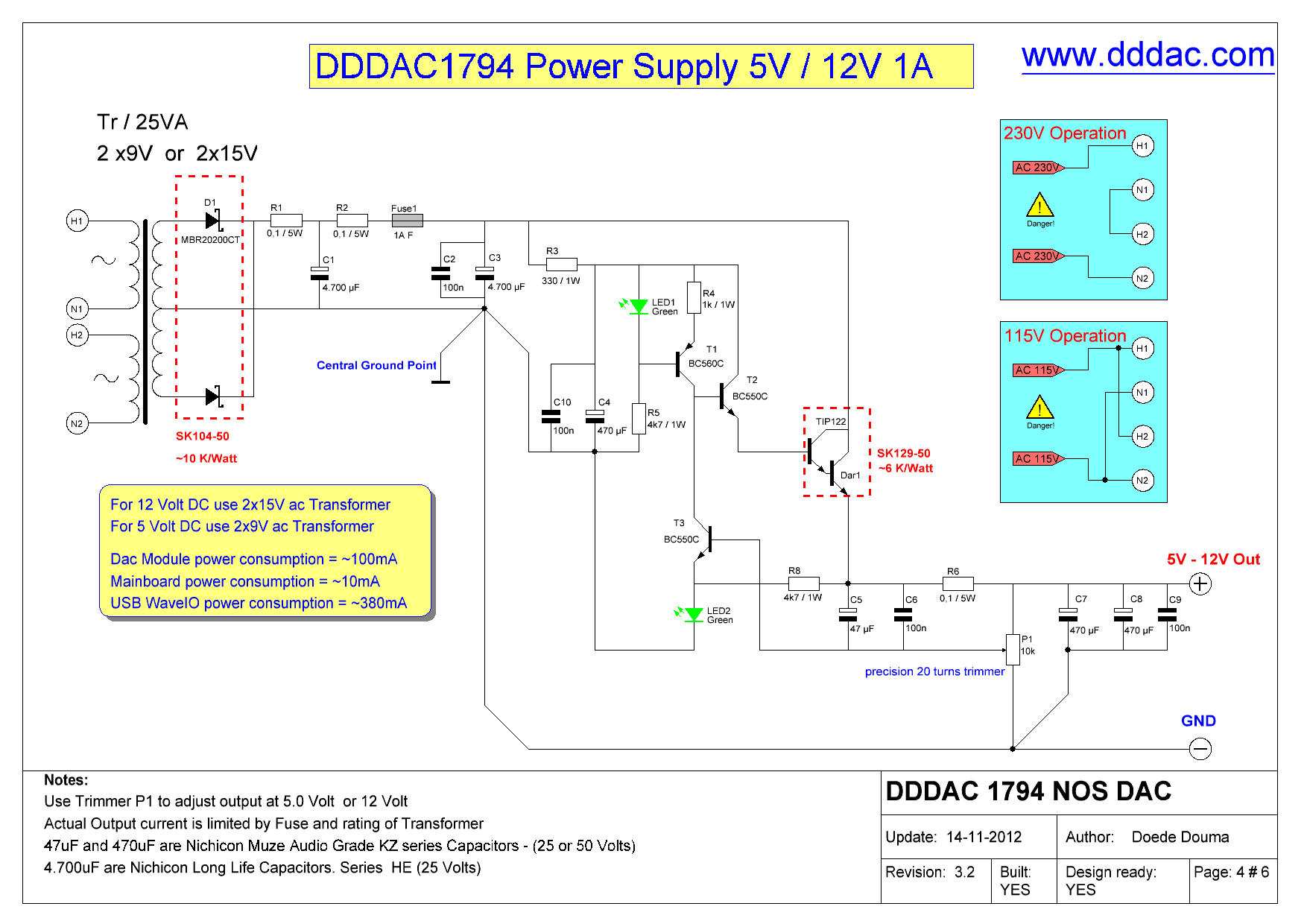

Shadow schreef:
Begin maar met R1 en R2 plus de zekering te overbruggen als ik het zo lees, maar als de zekering overbruggen helpt dan hoef ik hem niet zo nodig, dan is er ergens iets niet pluis [-X

Re: DAC Allo en Sparkoslab ES9038Q2M
Heb je het schema opgezocht en bekeken?

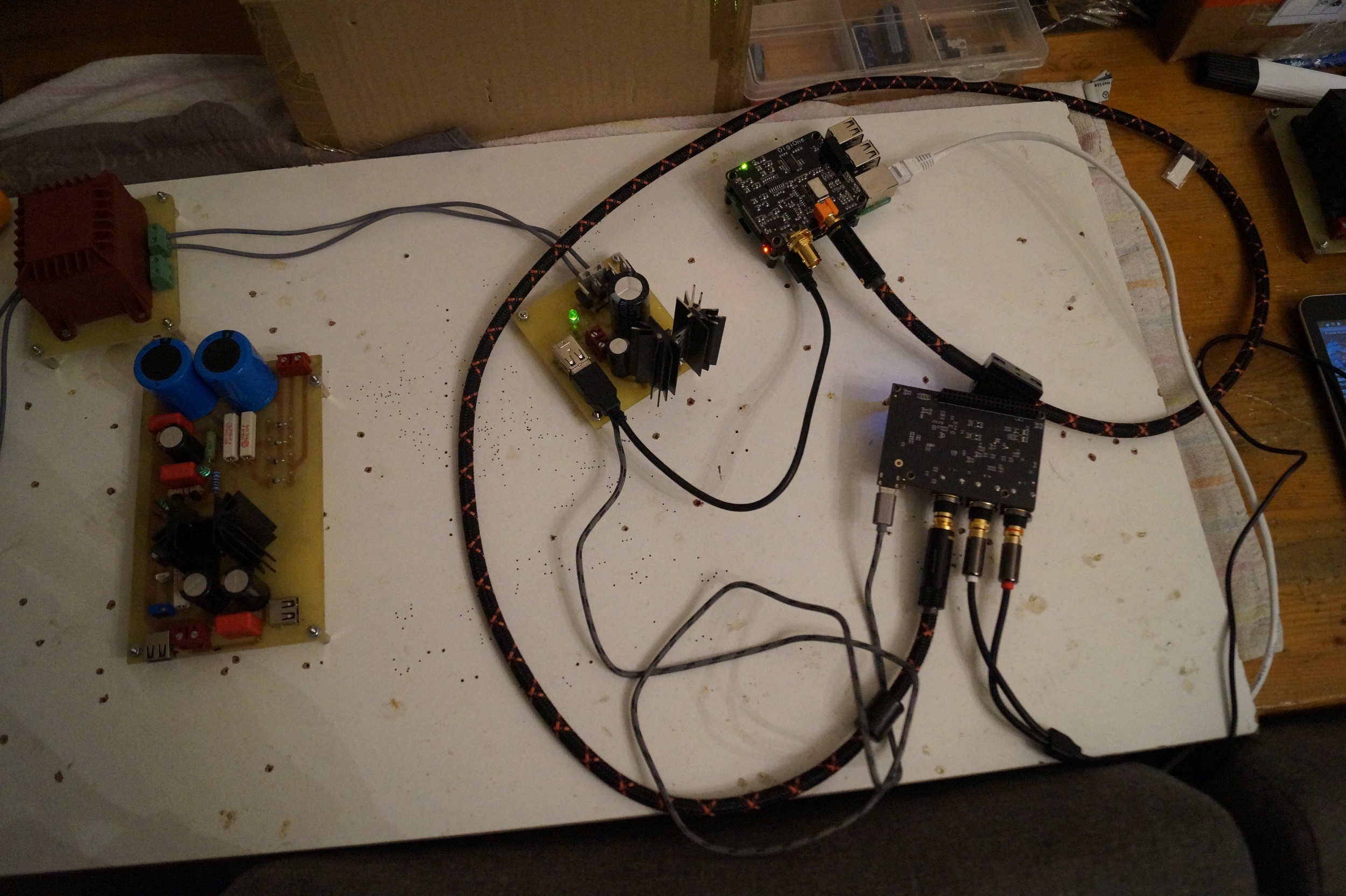

Deze toch?
Heb ik ook nog twee van liggen om wat RPI,s te voeden.
Had deze al wat gemod met een condensatortje extra tegen mogelijke oscillaties.
Kan de weerstanden ook wel eens proberen te overbruggen,zekering had ik al weg gelaten :mrgreen:
democles schreef:
Deze toch?
Inderdaad. Bij de DDDAC had ik in ieder geval R1 en R2 overbrugd. Zover ik me herinner heb ik de zekering ook overbrugd maar bracht dat geen verschil. Ik kan me niet herinneren of ik R6 ook geprobeerd heb.
Laat ik het heel voorzichtig zeggen: de DDDAC is een kut dac totdat je de R1 en R2 mod toepast. Dan komt er een beetje leven in het geluid. Tenminste bij de eerste versie van de DDDAC.

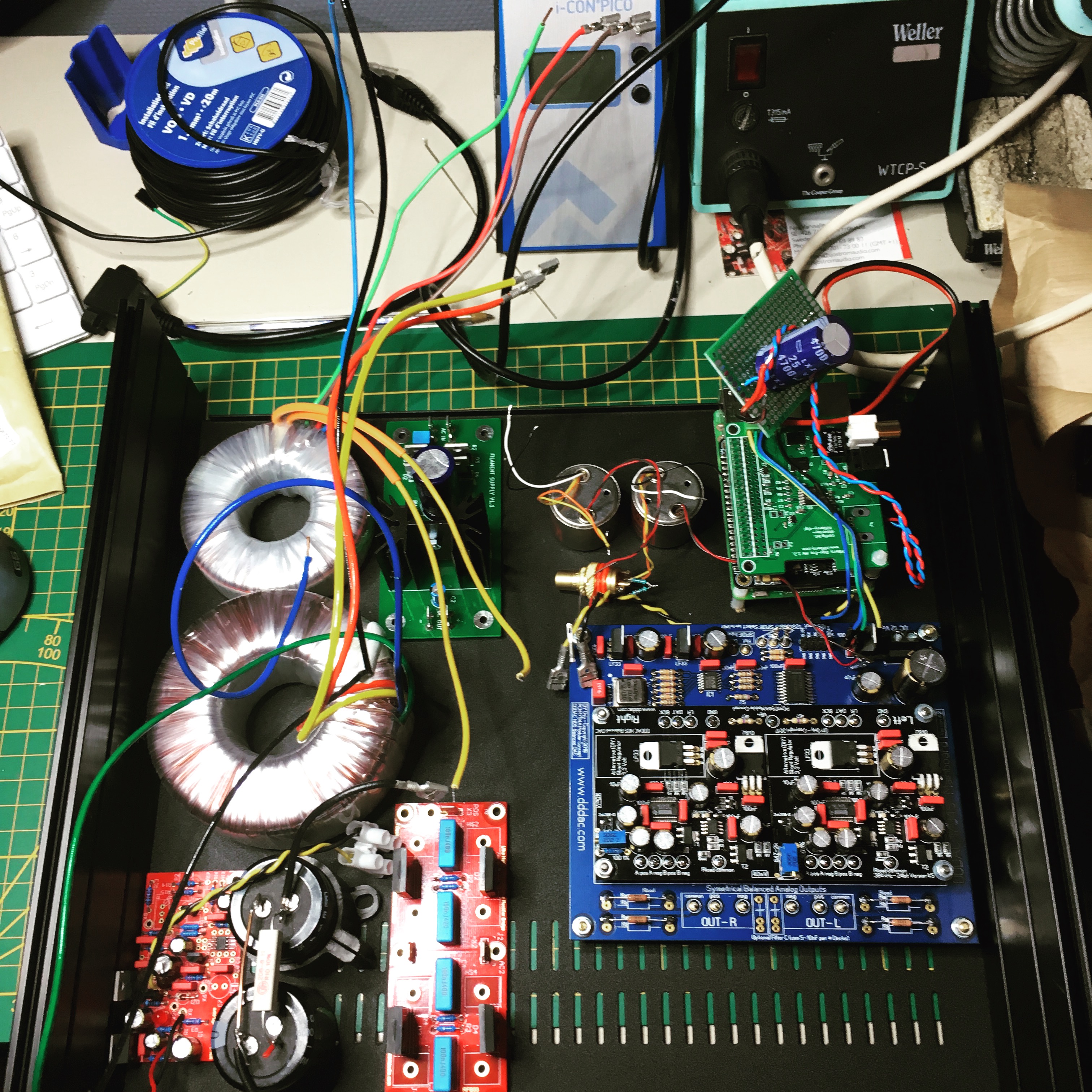

Ben benieuwd! Hier bezig om de zaak in een huisje te bouwen. Voor de dac dus een Sjostrom voeding, voor de rpi gebruik ik de filament voeding van Barry.

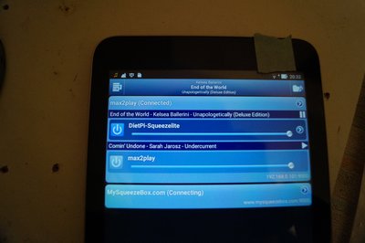

Ondertussen maar even geprobeerd via de USB muziek op de Khadas dac te krijgen.
Dietpi op een Odroid C1 gezet,Squeezelite er op gezet als speler,geen succes :?
Werd niet herkent op de afstandsbediening :(
Dan maar squeezebox server er bij op gezet.
Reboot en de stekker er uit getrokken en er weer in.
Nu wordt Dietpi wel herkend op het tablet :yeah:
Waarschijnlijk heeft dat stekker er uit trekken geholpen,squeezebox server er weer af gegooid,reboot en even de stekker er uit.
Via netwerk speelt het en plukt de muziek van een van mijn dac streamers,klinkt op de koptelefoon niet verkeerd :D

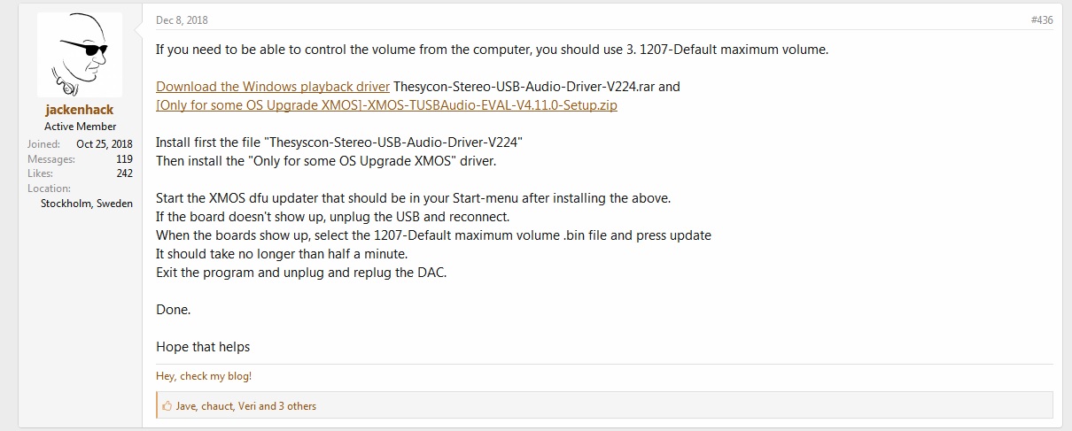

Even wat beter geluisterd naar de dac.
Af en toe hoor ik een heel klein tikje in het geluid :?
Maar even lezen hoe ik de laatste firmware voor de Xmos chip er in kan flashen .
Gelukkig is er een forum die je verteld hoe je dat moet doen :D
Flashen van een chip blijft een tricky ding. :hide:
Uiteindelijk gelukt,weg tikjes :yeah:

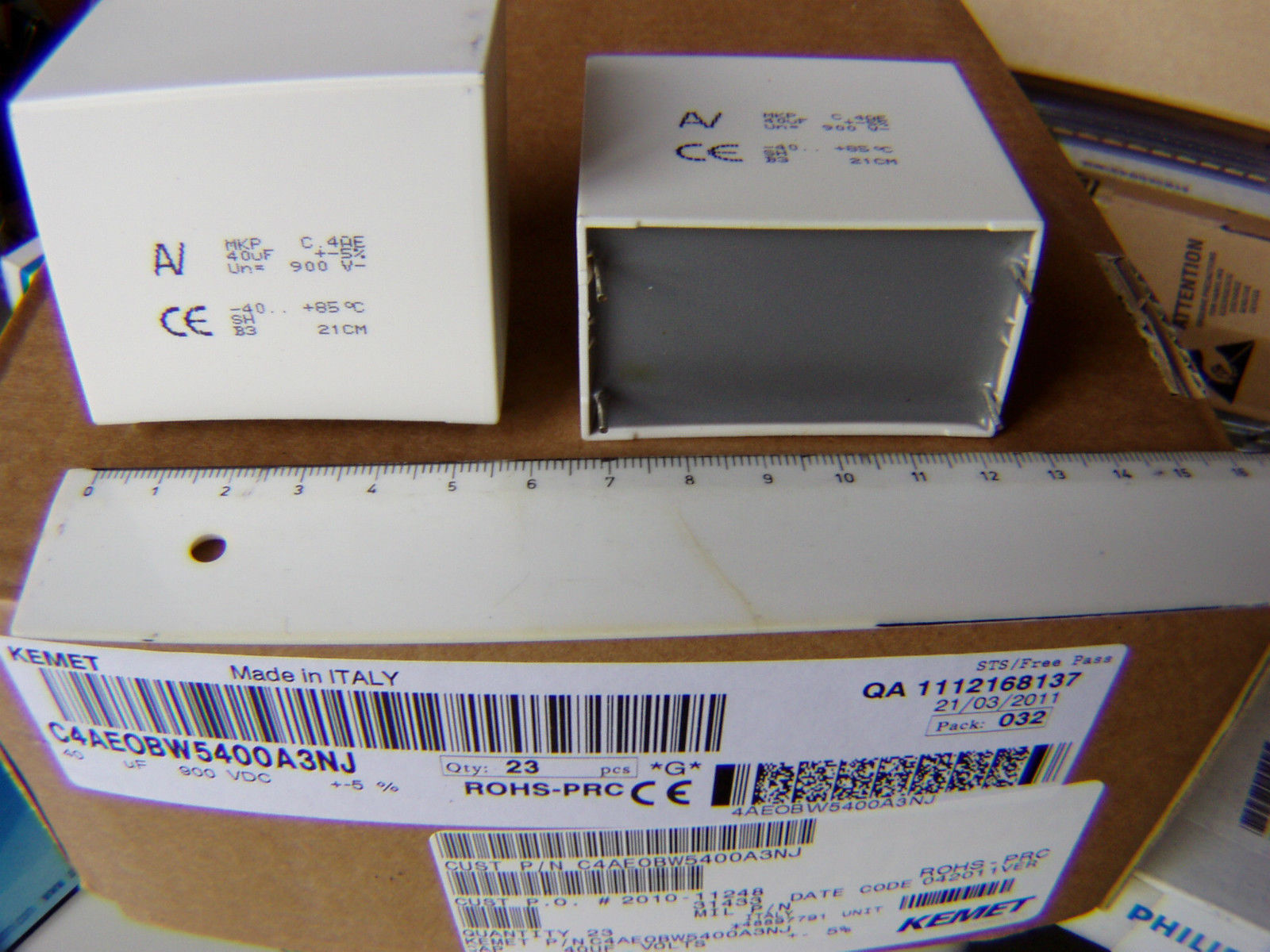

Nu was er iemand op Diyaudio aan het experimenteren met i.p.v. de gebruikelijke uitgangs elco in de voeding een aantal MKP condensatoren
achter de voeding te zetten,iets van totaal 100uF aan WIMA,s. :shock:
Wilde dat zelf ook wel eens proberen.
Beetje graven op het net kwam ik deze tegen . (zijn in bestelling)
Niet echt kleine dingen :shock:

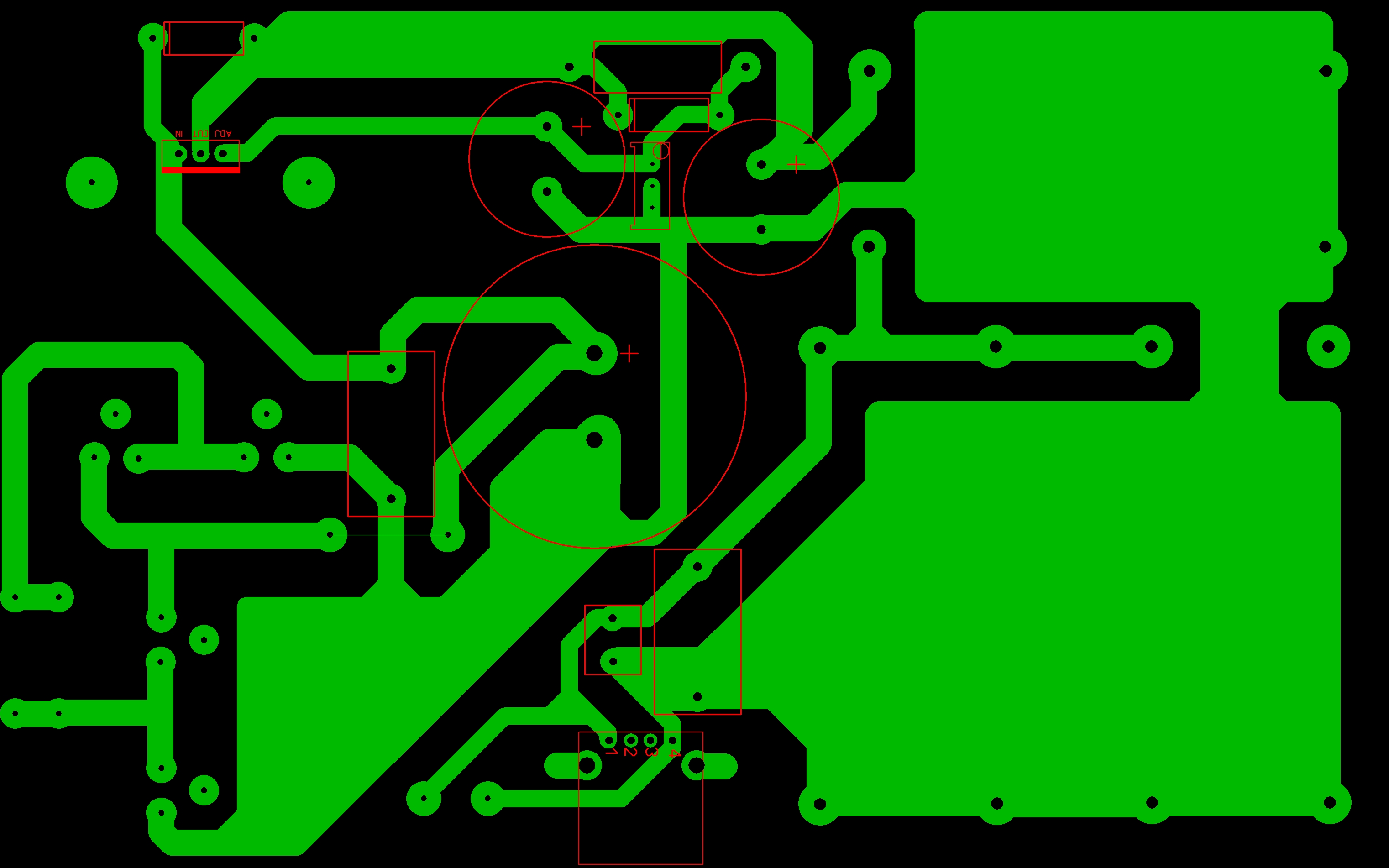

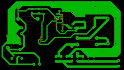

Dan maar even puzzelen of ik een voeding kan ontwerpen met een LT1084-CT spanningsregelaar (5Amp ding) met de benodigde koelvinnen en ook nog plaats voor 3x 40uF MKP biggen en dat alles op een standaard 10x16cm print.
Uitgang wordt USB (wel zo makkelijk) en printkroonsteen.
Gaat passen :rock:
tot later............... :mrgreen:

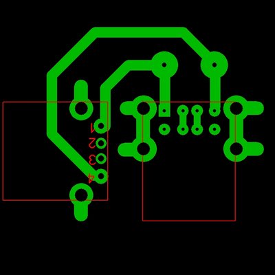

Voor dat apart voeden ben ik nog bezig met een verloop te maken zodat ik via USB het digitaal en voeding kan scheiden en dus apart kan voeden
op de USB ingang van de dac.
