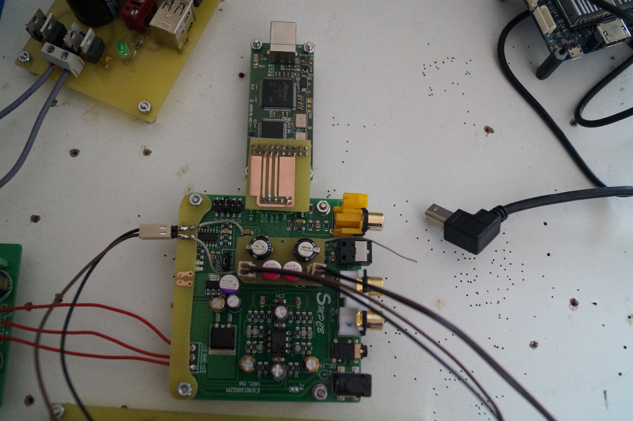

Bingo :rock:
De boel aangesloten en spelen maar......... :mrgreen:
Zo dat scheelt :shock:
Groot geluidsbeeld en een fatsoenlijke bas. (nu weet ik ongeveer hoe de nieuwe dac van Allo gaat klinken :D )
Toevoegen van die supercap,s heeft dus wel degelijk zin.
Je zou denken met zoveel extra uF, zal het geluid wel versmeren, niet dus.
Nog 1 dingetje wat tegen zit,alleen het linker kanaal doet het :twisted:
Maar even onderzoeken wat het euvel is,opamp al gewisseld,dat is het niet.

Het platformpje er weer uit gesoldeerd,alles goed schoon gemaakt met alcohol.
Alle spanningen gecontroleerd,print gecontroleerd met een loep.
Platformpje er weer op,proberen.
Geen succes,alleen links doet het.
Einde oefening,jammer :cry:

Even een nachtje er over slapen.
Kan me niet voorstellen dat ik ergens meer dan de gevraagde voeding op gezet heb, of ergens een korstsluiting heb gemaakt :-k

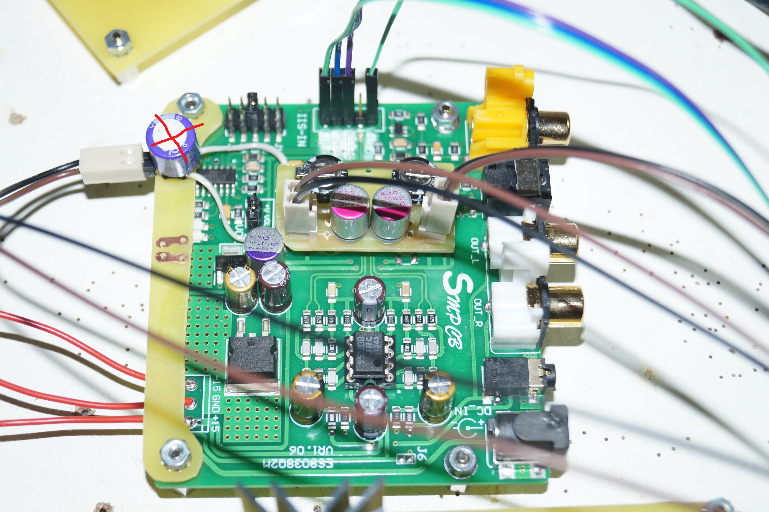

Wat heb ik nog meer veranderd dan het nieuwe elco platformpje plaatsen?
Een elco geplaatst op de klok voeding i.v.m. de vrij lange bekabeling :-k
Elco er af gehaald en alles doet het weer :shock: :rock:
Maar even luisteren of het wat is :lol:

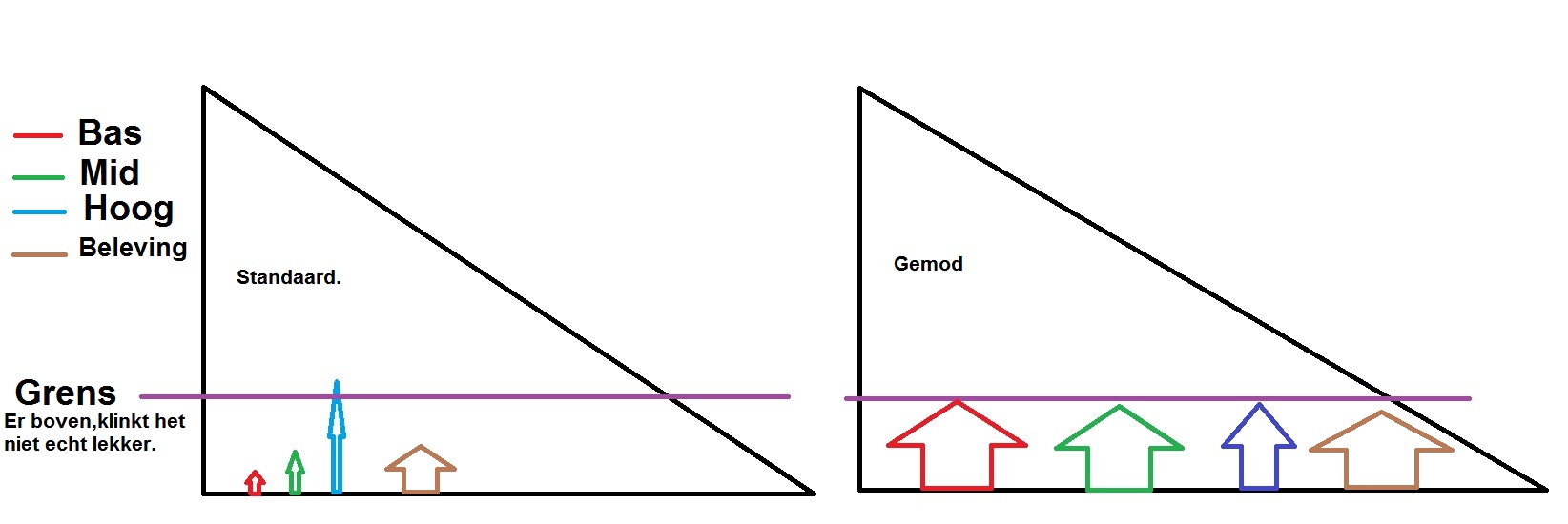

Maar even een grafiekje gemaakt.......... :mrgreen:
En nu maar verder lezen op diyaudio welke grappen en grollen daar worden bedacht :lagge:
Zoveel meningen ,maar niemand heeft tussen de regels door gelezen wat de man van Allo al vertelde :-$

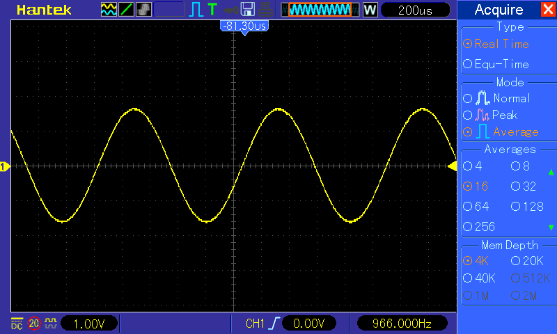

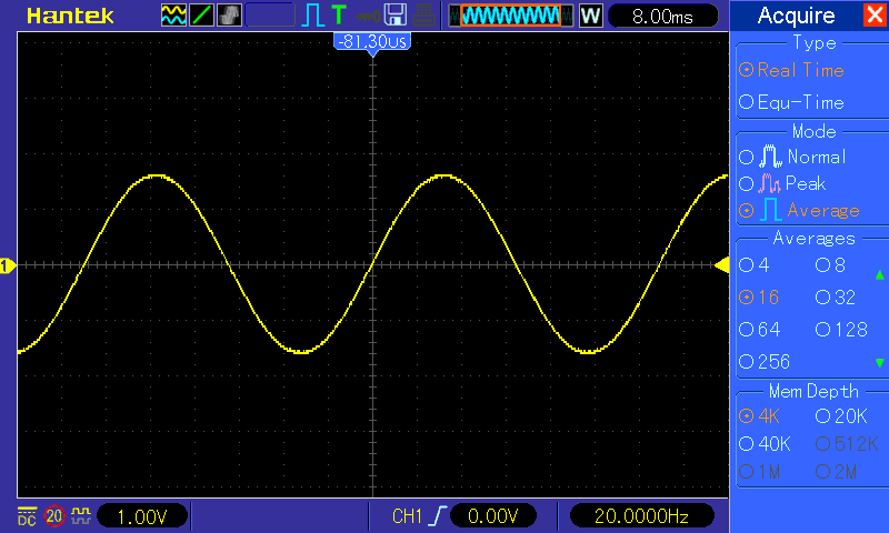

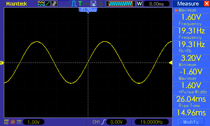

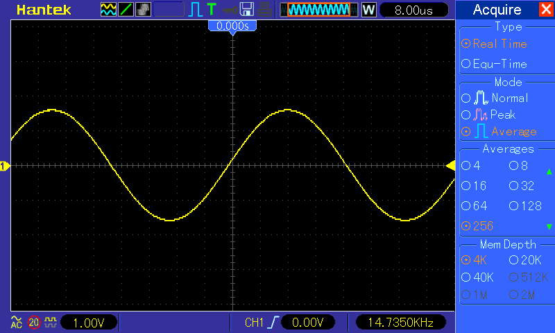

Even wat testsignalen gedownload en op de dac afgespeeld.
Plaatjes zien er goed uit :D
Re: ES9038Q2M dac streamertje
Zal misschien aan de scoop liggen ik zie allemaal stapjes in de sinus
Is dat doordat je een foto van je scherm gemaakt hebt ?
Berichten: 6144
Weet niet.
Nee, foto direct op USB vanaf de scoop geschreven.
Bij een digitale scoop zie je in wezen toch altijd blokjes?
Is dit dan toch een ladder dac :lol:
Heb de boel op ,,average,, opgepimpt, meer niet.
Zal wel door de scoop komen :bakkie:

lijkt me gewoon de resolutie vh scherm/beeld...de tekst rechts ervan is even "blokkig" :wink:
Berichten: 6144
Bedankt ,Dynky :goedzo:
Helaas geen ladder dac dus :lol:
Jammer dat ik geen muziekbestand had van een 1kHz blokgolf.

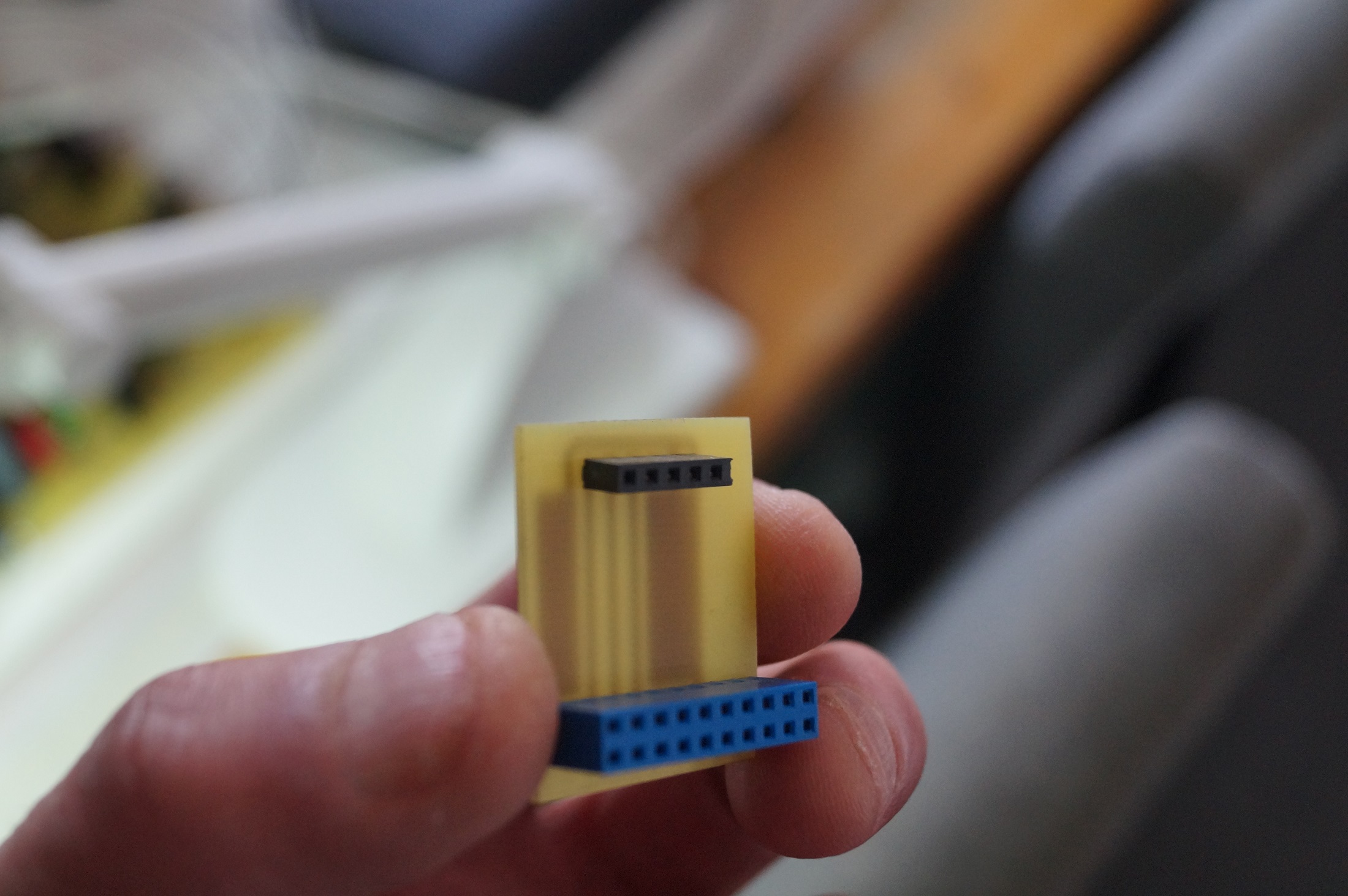

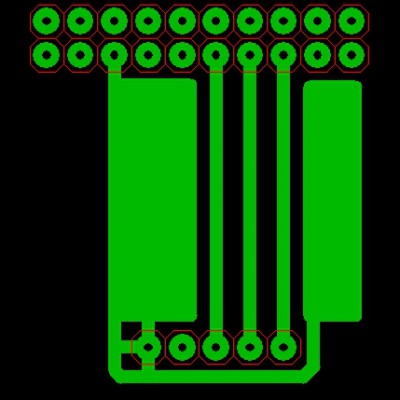

De muziek maakt af en toe een hikje,eens in de paar uur.
Meestal ligt dat aan de lange I2S verbindingen.

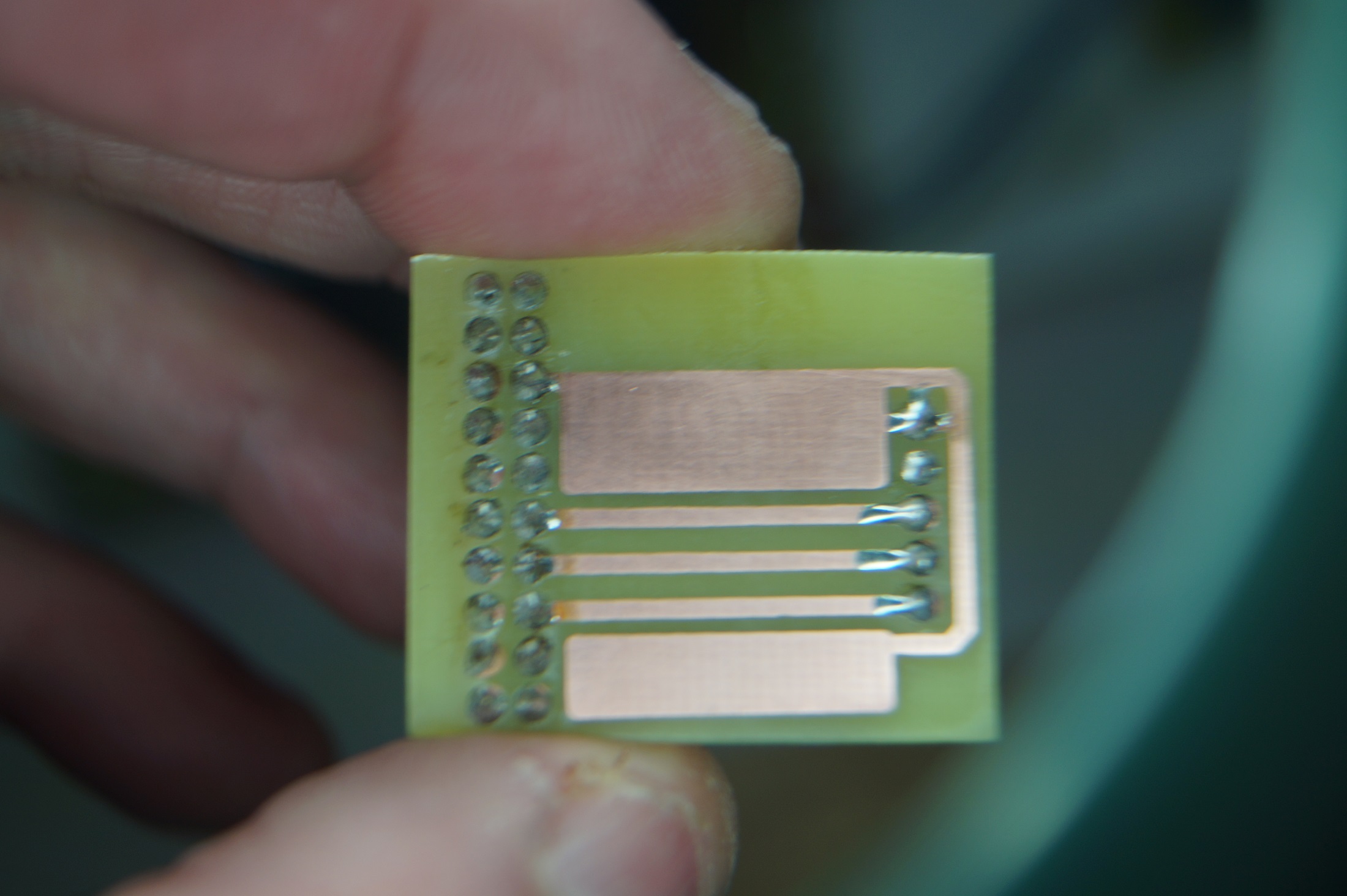

Maar even een printje ontworpen voor de verbinding tussen dac en Amanero usb omzetter.
Verbinding nu 2,5cm i.p.v. 20.

Verloopprintje geëtst.

Dat is wel een mooie oplossing, ben ik nog niet eerder tegen gekomen.
Zou ook mooi zijn als zo’n printje beschikbaar was voor Afdac2-Amanero of Afdac2-Neo2 of andere pi achtige.
Is de pin lay-out van de GPIO universeel?
Berichten: 6144
Denk het niet. :?
Heb voor iedere dac/usb I2S weer een ander printje moeten maken,tot nu toe.

Verloopprint klaar en getest.
Die doet het.

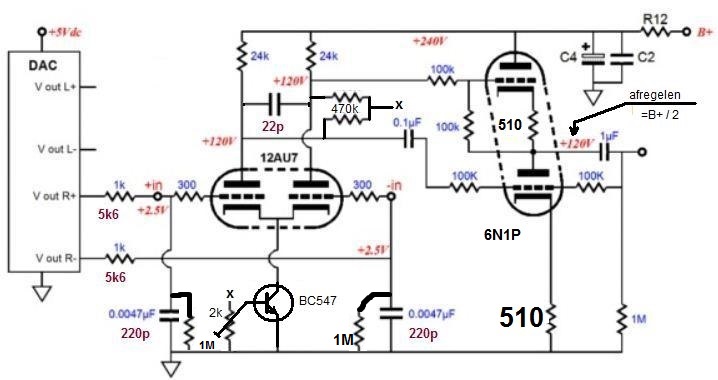

Oke, de aanpassing met meeeeer uF in de analoge voedingen werkt goed. :D
Dan maar een stapje verder en de opamp er uit en buizen er in :shock:
Print ontworpen voor de ,,buizen opampjes,, :lol:
En gelijk ook maar voor de gloei voedingen :wink:
Wordt nog wat, 4 SMD weerstanden verwijderen en vier draadjes solderen. :think:
En de rest etsen natuurlijk. Ophangingen,aansluitingen................ :mrgreen:

Thomox
Berichten: 972
Bericht door Thomox »
Volgensmij gaat dit ook geheel voorbij aan het hele idee van een 'dac streamertje' :hide: Desalniettemin blijft 't een tof project om te volgen!
Berichten: 6144
Tja als ik het zo bekijk,gaat dit eigenlijk te ver :?
Oke, schrap ik het idee van de buizen en begeef me op glad ijs van de opampschakeling :roll:
