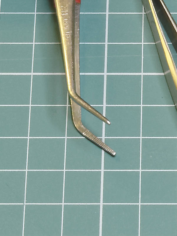

Het kan, maar blijft ook behelpen. Punt is dat de bekjes waar je de componenten mee oppakt eigenlijk geribbeld moeten zijn! Let daar dus wel op, ook bij duurder kwaliteitsspul. Anders schieten die kleine componenten nog alle kanten op. Zeker die ronde weerstanden. Moet je toch voor naar de betere gereedschapszaak.

Gewoon bij Bol:
https://www.bol.com/nl/p/london-college ... 076960474/
Heb er zelf een stuk of vijftig in de praktijk liggen. :mrgreen:
Berichten: 20399
Re: CA + Afdac-LB in 1 kastje + 1 CA zonder Afdac
Ha mooie tip, thanks :goedzo:
Berichten: 36744
Gewoon bij Bol:
Terwijl je er in theorie maar eentje nodig hebt :shock: Maar handige tip! je krijgt er gelijk 4 zie ik. Groepsaankoop? :mrgreen:
Berichten: 20399
Ik heb al een verpakking besteld, dat roze ding is leuk maar voor het kleine spul wel lastig...

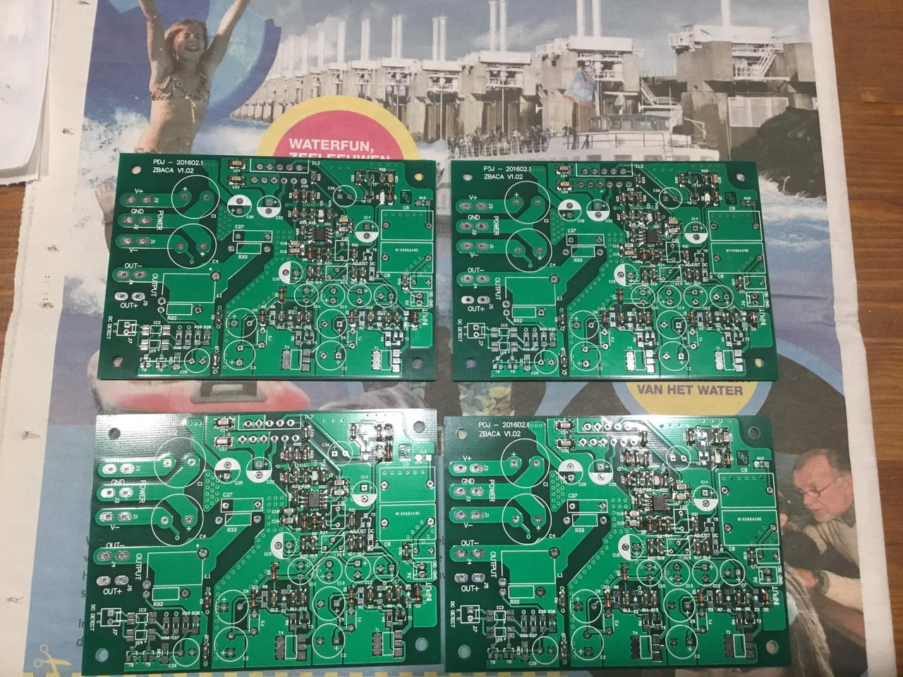

Zo vanaaf weer een slag gemaakt...
Smd spul begint al op te schieten... :beer:

Was niet eens expres, had de tijd niet in de gaten en ineens is het 5 voor 12, dus snel foto gemaakt.
Moet zeggen dat het smd solderen wel begint te bevallen, werkt steeds fijner. Ik doe het nu zonder loupe, gewoon bril omlaag en dat gaat maar na een tijdje moeten je ogen even rusten. Toch maar eens kijken voor een verlichte loupelamp als we dit vaker gaan doen.

Dank, het is nog geen 10, sommige weerstandjes liggen niet 100% recht, maar goed het gaat steeds beter.

Daarom heb je ook eigenlijk 2 soldeerboutjes met een fijne punt nodig O:) Maar zoals je merkt, met wat oefenen gaat het steeds beter. Gaat al aardig de goede kant op! En och die elektronen die er door reizen hebben toch geen goed richting gevoel, maakt ze niks uit :mrgreen:

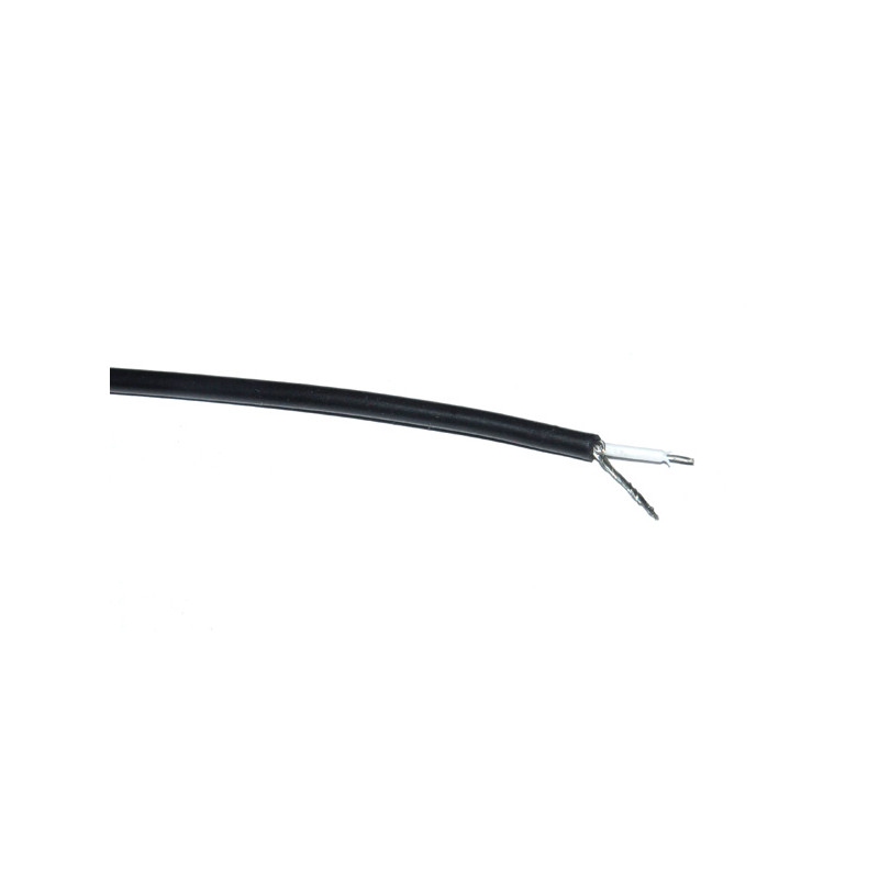

Wat gebruiken jullie voor signaal van de inputs naar de printen? signaalkabel zoals van eoo?
https://www.eoo-bv.nl/audio-kabelsnoer/ ... -mono.html

RG174U of RG178 coax. Maar dat spul van EOO lijkt mij ook prima. RG178 is teflon kabel. Dat smelt niet weg met solderen, is wel lastig te strippen.
Is dat bewuste keus of heb je dat gewoon liggen op ‘t werk?
Berichten: 36744
Voornamelijk omdat het er ligt :mrgreen: En ook wel omdat het dun is en het gewoon prima is met een goede gevlochten afscherming. Dat laatste is met het goedkopere spul soms niet zo best. Het is ook capaciteitsarm. Al zal dat voor die kleine stukjes hier niet echt uitmaken.
Berichten: 20399
Ook een goeie reden, ik ga gewoon dat bij EOO bestellen, heb nog meer nodig daar dus dat komt mooi uit.

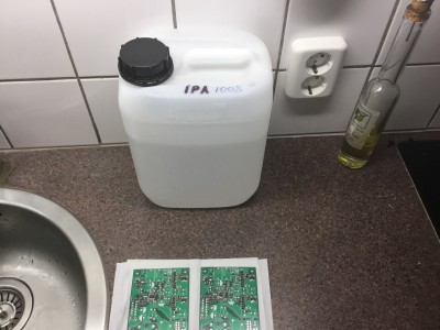

Ff lekker met de ipa aan de gang :rock:
Alle smd erop :beer:

Zow, hebben die de hele jerrycan opgezopen :D Die zullen morgen een kater hebben #-o
