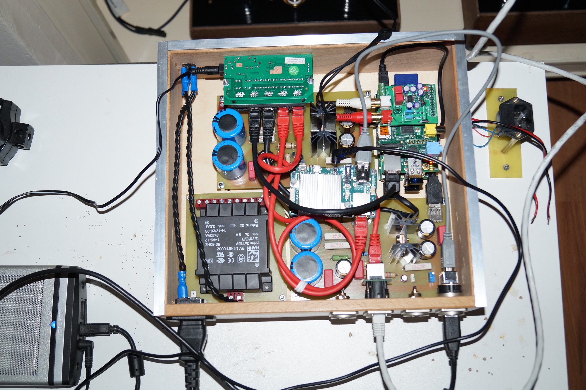

Als ik je verhaal goed begrijp heb je alleen maar een server nodig met LMS er op met een werkende spotty plugin.
Nu heb je niet alleen de server,maar ook de speler op de PI staan.
Wil je dat een squeezebox gaat spelen via de PI als server dan zul je waarschijnlijk de speler op de PI moeten uitschakelen.
Dat heb ik ook eens gedaan,maar dan met LMS geinstalleerd op een server computertje met Max2play die via netwerkkabel een PI aanstuurt met Picoreplayer als speler er op. De PI player benaderde ik dan via WIFI dongle in de USB van de PI.
Hoefde toen niets te veranderen in Max2play alleen squeezelite uitschakelen.
Zie Foto,hier hangen 2 PI,s aan 1 max2play server via netwerkkabel.

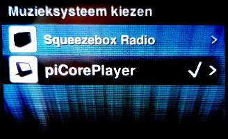

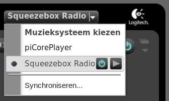

Re: Geen geluid SB Touch, spotty & RPI model B
Bericht door Tor-Amp »
Zo ziet het er bij mij uit bij de LMS (Je kunt het zelfs extern af laten spelen door op de afspeelknop te klikken):
En zo bij de SB Radio:
