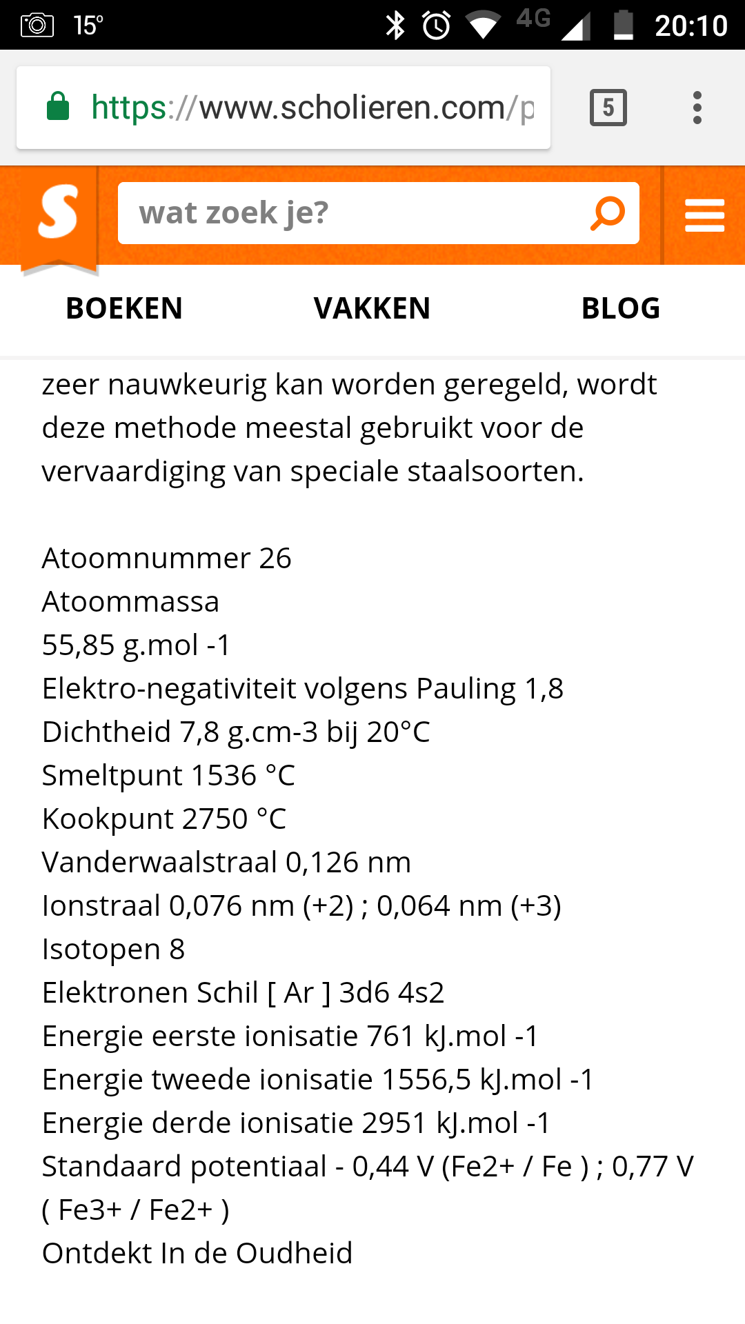

Kan wel kloppen, is ook coax bedoeld voor het GHz gebied. Maar ik reken dat toch niet onder "gewoon" coax als RG59 e.d. Afgezien daarvan, kan iemand mij uitleggen waarom ijzer niet zou mogen. Heb ik nooit iets over gezien behalve de bewering van audiofielen dat het niet zou kunnen.
Re: coax als interlink?
Dan is het natuurlijk het verschil tussen de twee en de drie waardige ijzer dat je dan hoort. :mrgreen: :lol:
211audio
Berichten: 191
Lid geworden op: di 27 mei 2008, 23:10
Locatie: Leidschendam
Bericht door 211audio »
Het woord zegt het al: ijzer is een ferrometaal en dus ontvankelijk voor magnetisme en elektromagnetische straling. Het kan zelfs zo zijn dat het ijzer magnetisch wordt, omdat je er gelijkspanning door laat lopen. De enige plek waar ijzer tot zijn recht komt in audio, is de kern van een trafo.
