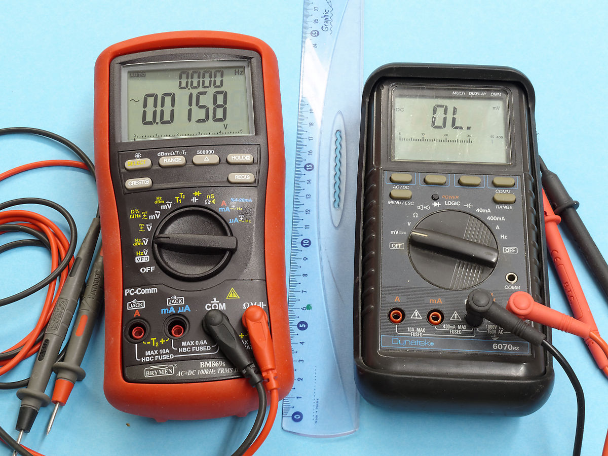

Ietwat uitgebreidere meter vandaag binnen: Bryman BM869
Dit is echt een zeer uitgebreide meter van net iets over de €200. De meesten zullen het niet nodig hebben. Zeer degelijk ding, UL listed. Groter dan ik eigenlijk verwacht had en met 650 gram ook nog wel behoorlijk zwaar. Hij is ter vervanging van mijn inmiddels 25 jaar oude Dynatek. Die is inmiddels zo vaak gevallen dat de dsiplay bevestiging al 3x gelijmd is en nu wek erg brak is. Grappig, die Dynatek was destijds net iets over de FL200, vergelijkbaar dus met de Bryman. Maar die Bryman is toch wel een stuk robuuster en uitgebreider.
Die Bryman is nog groter dan de toen toch al forse Dynatek 6070 :shock:

Niet mee bekend, ziet er wel goed uit. Dat stukje waar pc-com op staat, kan dat open scharnieren?
Re: nieuwe multimeter aanschaffen
Kende het als merk wel, maar tot nu toe geen ervaring mee. Het is een van de weinigen "no names" met CAT-IV/III classificatie die ook UL-listed is. Het is dus geen fake classificatie zoals bij de meeste no-names. Valt niet tegen nu ik hem in mijn handen heb. Voelt een stuk robuuster aan dan een vergelijkbare UNI-T die ik in mijn handen heb gehad,
Nee, dat is geen klepje voor de PC interface. Die interface is een optisch geïsoleerde USB inteface die je net als bij de Agilents er achterop schuift. Die heb ik er wel bij maar moet je apart kopen. Was ook een van de redenen om voor deze te gaan: Hij kan 2 temperatuur sensors tegelijk loggen. Doormeet piepertje is ook duidelijk en direct/snel! Ook al latcht het niet zoals bij een Fluke. Die functie is bij het meeste andere Chinese spul veel te langzaam om bruikbaar te zijn.

HJ zit in de industrie hoek, iets vergelijkbaars kost bij Fluke 3x zo veel...
Mooi ding :rock:
Mooi om dat te horen - toen ik een nieuwe meter voor het werk nodig had, heb ik deze ook overwogen maar las dat mensen hem wat groot vonden. Daarom toch voor de Brymen 257S gekozen. Ik heb er geen moment spijt van gehad. Hij lijkt er qua vorm veel op maar is een flink stuk compacter. Ik heb er erg veel plezier van. Inderdaad heel degelijk en prettig in het gebruik. De veiligheid speelde ook mee, want ik meet nog wel eens in installaties waar 3x400V in aanwezig is. Daar wil ik niet met een metertje van de Action in prikken.

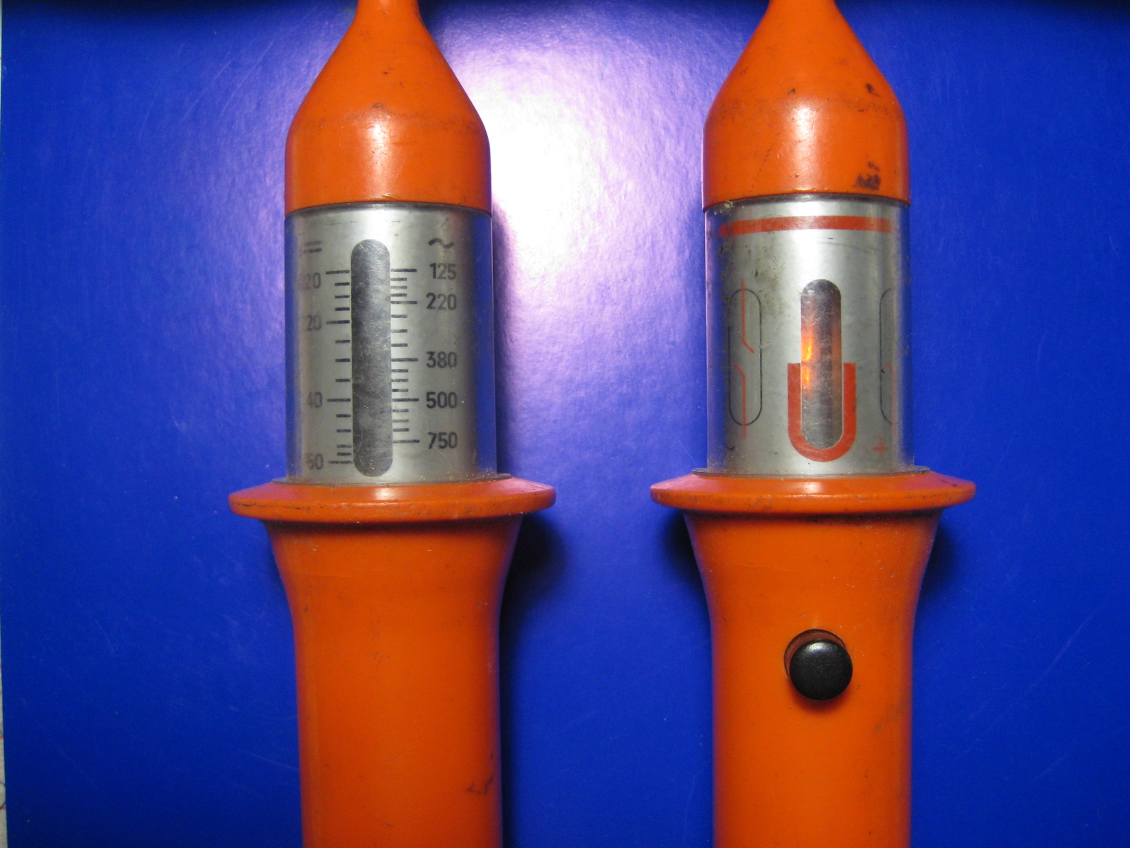

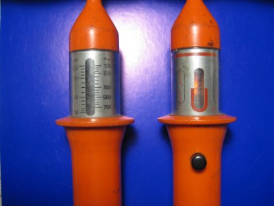

Bij netspanning pak ik liever mijn oude Duspol:
Erfstukje, is van mijn opa geweest ( installateur).
Ik moet zeggen dat ik met metingen aan groepenkasten en huisinstallaties een Duspol en aanverwanten veel praktischer heb gevonden dan een multimeter. met de laatste kom je vrijwel altijd een hand te kort om veilig en netjes te kunnen werken....

Goed gezien Anton. Die BM869s is eigenlijk te lomp voor de servicekoffer en die uitgebreide functionaliteit en hoge resolutie heb je op locatie niet nodig. Aan die BM257s heb je praktisch gezien in de meeste gevallen veel meer en dat voor ca. de helft van de prijs van de 869. Weegt ook de helft :D Eigenlijk is die 257 voor vrijwel alle hobbywerk een erg goede keuze als je wat meer wilt dan een instapmodel.

Gisteravond nog even een testje gedaan v.w.b. de AC bandbreedte: Tot 300 kHz met een pure sinus geeft ie binnen 0,2% goed aan. Dat is beter dan de gespecificeerde 100 kHz. Dus ook voor audiometingen prima te gebruiken.
