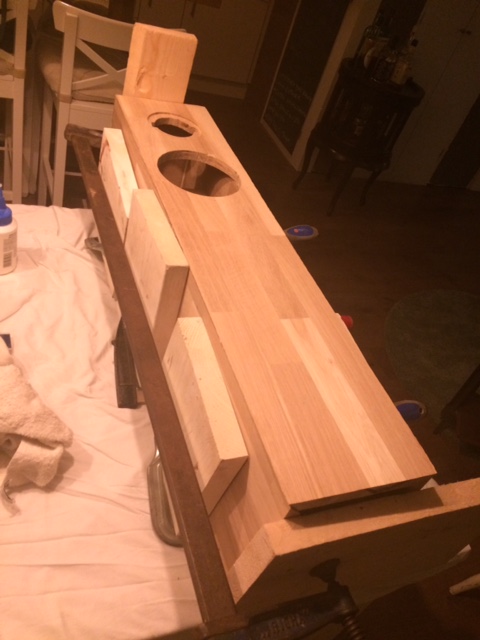

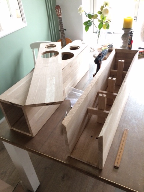

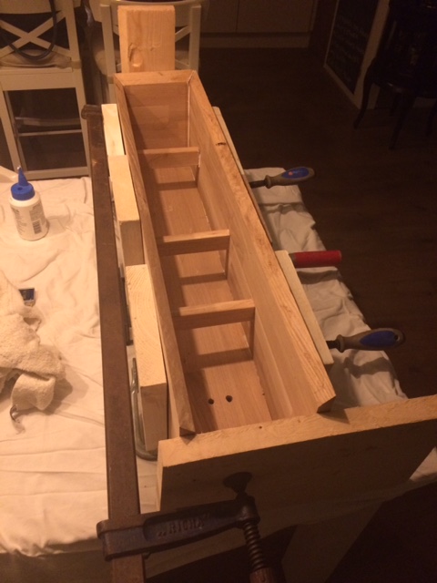

Eerste kast in de lijmtangen........ Boven plaat zit nog niet vast, eerst de andere kast verlijmen en dan dempingsmateriaal en filter monteren.

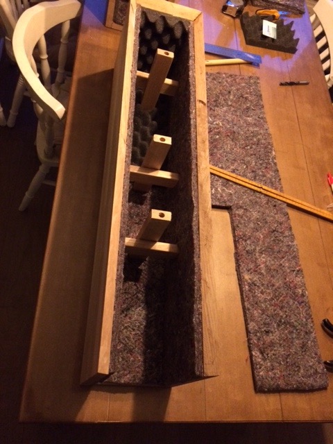

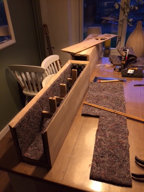

Ben begonnen met het dempingsmateriaal aan te brengen.
Zit er boven in de kast achter het pritex ook het wolachtige dempingsmateriaal? Of komt het pritex direct aan de binnenkant van de kast?
Re: suggesties voor nieuw project. Het is de LBVS geworden...
De Pritex komt gelijk op de wand.

even paar pics van de vorderingen......
Morgen het filter solderen.
Nu moet ook nog het witte dempingsmateriaal bovenin de kast achter de tweeter komen, materiaal lijkt me op wasemkapfilter? Is het dr. Baileys materiaal beter qua demping?
Hoeveel moet er trouwens boven de bovenste brace komen, heb genoeg Baf? materiaal om hem helemaal vol te proppen maar dat lijkt me niet goed?
Laatst gewijzigd door Frankv op ma 27 feb 2017, 20:43, 1 keer totaal gewijzigd.
Dat ziet er goed uit! :goedzo:
Zijn ze nog te tillen?

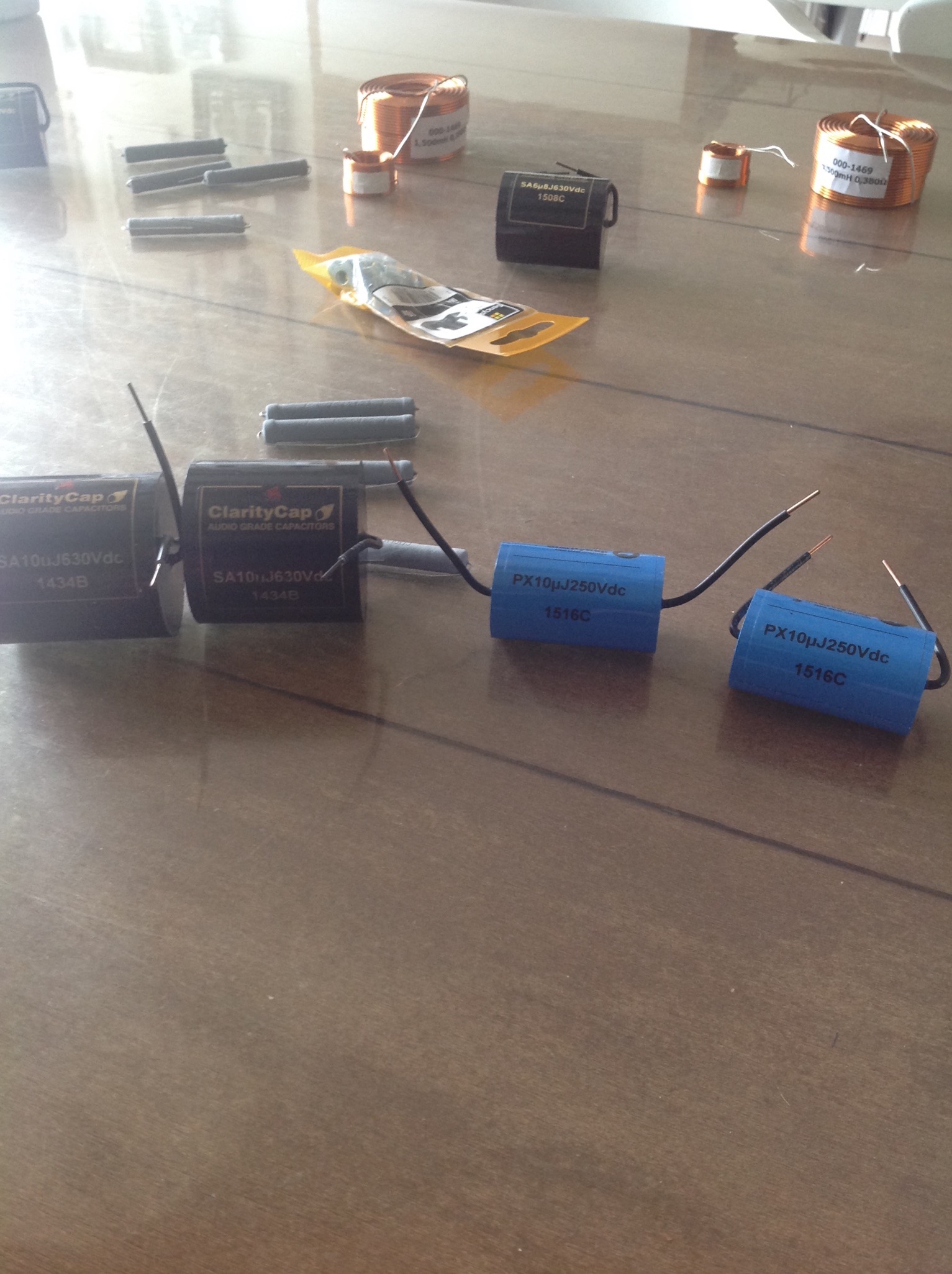

Bij gebrek aan voorraad heeft Rumoh mij 2x Claritycap PX10uF en 2x Claritycap SA10uF geleverd.
Welke kan ik beter voor welke driver gebruiken?
Zowel de tweeter als de woofer krijgen een Claritycap van 10uF. Zie filterschema hieronder.
Begreep van Rumoh dat de SA Claritycap van betere kwaliteit zijn?
Berichten: 33823
de SA is idd de betere, die dus voor de tweeter gebruiken

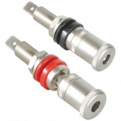

Volgende probleempje...
Krijg het niet voor elkaar om de luidsprekerkabel aan de binnenkant van de kast aan de aansluitterminal te solderen....
Ik heb het idee dat de achterkant van de terminal teveel warmte opneemt waardoor mijn soldeerbout te snel warmte verliest en het tin niet kan laten vloeien....
Iemand idee hoe ik dit kan oplossen of een ander idee om het degelijk aan te sluiten?

Denk dat de bout die gebruikt te licht is. Gebruik je nu wel fatsoenlijke tin en geen s39?
Berichten: 11061
Je zou ook kabelschoentjes kunnen gebruiken.
Of wat investeren in een bout met meer Watt. Zo duur zijn die ook niet.

Kabelschoentjes idd.

Die dikke terminals hebben wel een flinke soldeerbout nodig, 80-100W. Kabelschoenen is de betere oplossing
Berichten: 33823
en ik merk ook dat op die vergulde terminals het tin slecht "hecht", ff schuurpapiertje er over en t gaat al een stuk beter
Berichten: 11061
Pas met die dikke bouten wel op dat de kunststof onderdelen niet smelten. Soms kun je het lipje loshalen. Dan kun je de kabel daar toch op solderen en het lipje daarna weer aan de terminal bevestigen.

Het zijn deze jongens
Geen losse lipjes, duurt wel even voordat je deze heet gestookt hebt, het is mij igg nog niet gelukt om daar iets aan vast te solderen :mrgreen:

dank je allemaal voor de reacties, ga maar voor kabelschoentjes dan...

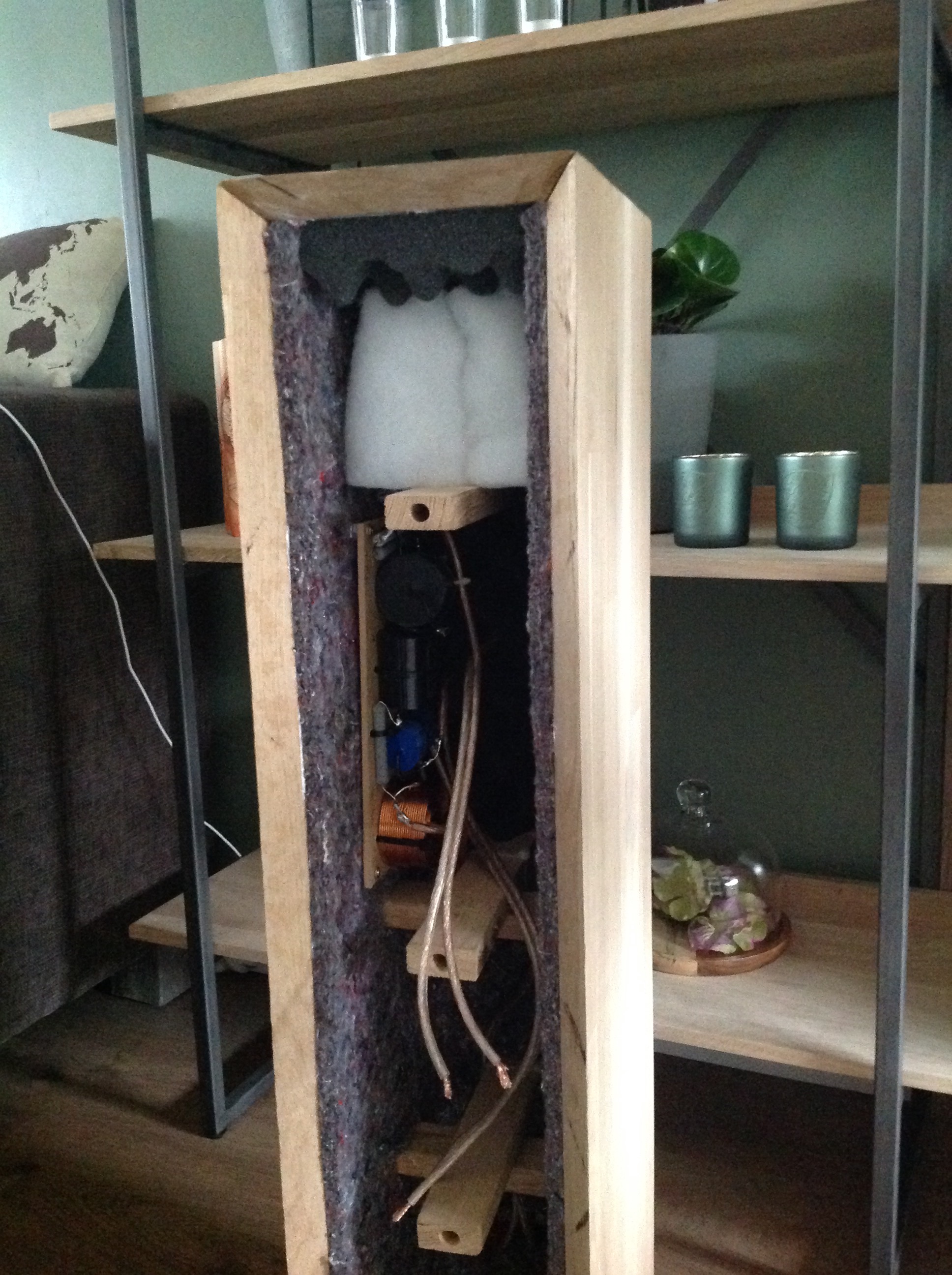

Het is gelukt met kabelschoentjes.... nu het volgende, heb een grote mat wolachtig materiaal dat bovenin de kast achter de tweeter moet komen...
Hoeveel moet erin, losjes erin of helemaal vol proppen?
