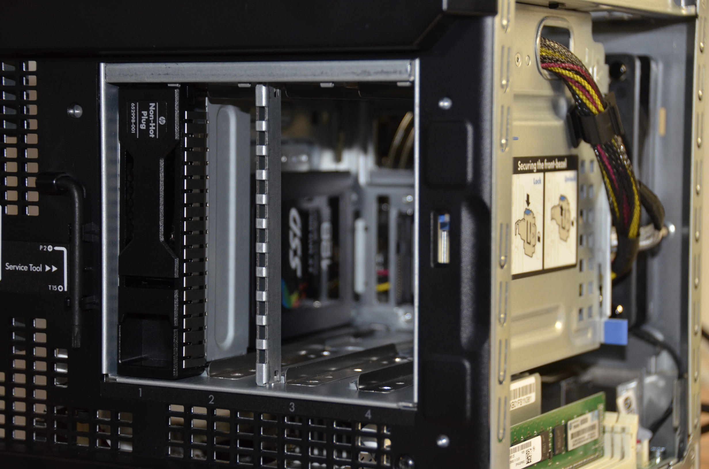

De schijven zijn binnen, heb wel een sata- molex verloop maar geen molex voedingssplitter liggen, dus dan maar zo:
Gebruik voorlopig toch maar twee HDD's.

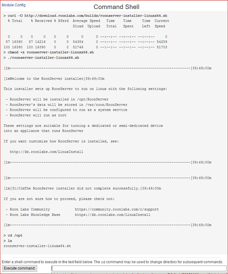

Gisteravond dus via de PC beneden even gepoogd Roon te installeren, volgens mij heb ik alles wat nodig is geïnstalleerd.
Maar het is niet genoeg lijkt het.
