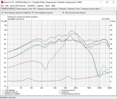

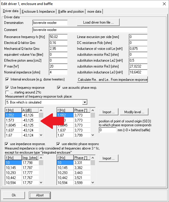

Bericht door SARK »
Kun je de meetgegevens ook meeposten :?: Volgens mij is er iets niet goed gegaan bij het importeren van de gegevens, ik zie dat er een curve van -45 dB aanwezig is bij alle drie de units (negatieve toeter) en dat is denk ik een tikkeltje zacht :mrgreen:
Als ik de levels voor alle drie de units ophoog dan krijg ik wel een curve te zien:
Ik heb dit een beetje op de gok gedaan dus ik heb geen idee of dit ook een juist level is .... post daarom ajb nog even je meetgegevens.

Re: (vintage project #5) d'appolito
Ik denk dat bij het importeren bij deze vraag (mogelijk per abuis) 0 is ingevuld:
Dat zou het lage level kunnen verklaren.
Wat hij ziet is alleen de impedantiecurve.

sander1238
Berichten: 1762
Locatie: wanroij
Bericht door sander1238 »

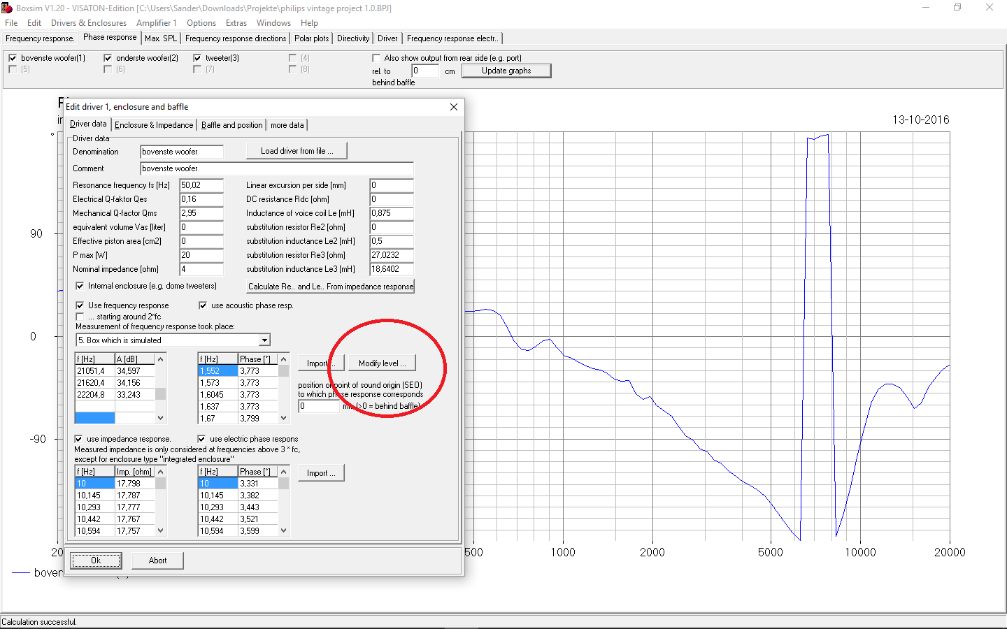

Ik heb eens geprobeerd om via deze knop een verhoging van 90db (90db was een gok) te maken. dan komt er inderdaad wat in beeld.
Probleem lijkt m dan te zitten in Arta?? Of zie ik dat verkeerd.

SARK
Berichten: 7728
Bericht door SARK »

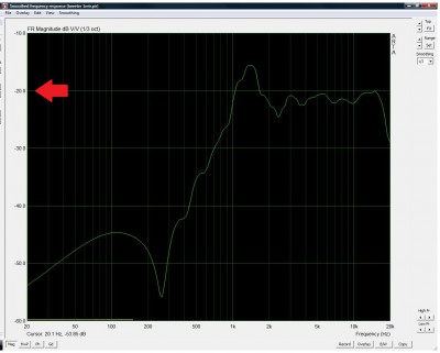

Het gaat al fout bij de bron .... de meting ziet er gewoon goed uit maar het dB level staat niet goed :think: Ik kan me niet voorstellen dat jouw tweet op -20 dB staat te tweeten =;
ARTA experts please comment :idea:
dat komt waarschijnlijk doordat ergens in Arta staat bij hoeveel mV op de microfoon-ingang van de geluidskaart hoeveel dB in t eggie hoort. maar als dat voor alle metingen op de zelfde waarde staat maakt dat toch niets uit voor de simulatie? je moet dan alleen de getallen langs de Y-as niet letterlijk nemen
SARK
Berichten: 7728
Bericht door SARK »
Voor de drivers onderling maakt dit idd niets uit maar tov impedantieverloop toch wel :?: :hide:
impedantie moet getalsmatig uiteraard wel kloppen, anders kloppen de waardes van het berekende filter niet. daarom is t verstandig om voor je meet altijd ff t impedantieverloop van een weerstand (10ohm ofzo) op te meten ter controle

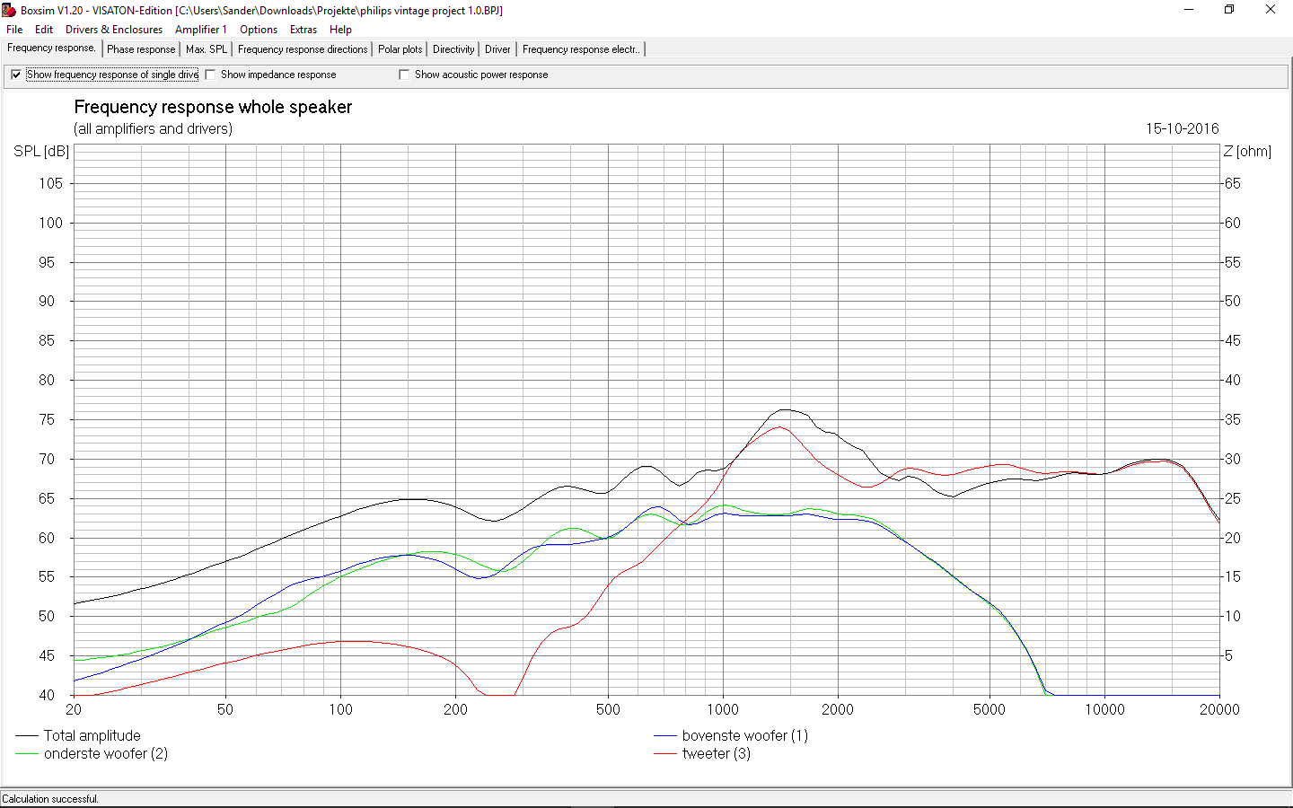

oke, heb het level verhoogd met 90 db , De woofers staan in serie (=8ohm)
Dit is zonder enige filters ertussen.
De tweeter (4 ohm) speelt beduidend harder dan de beide woofers (8ohm)
mmm :relax:

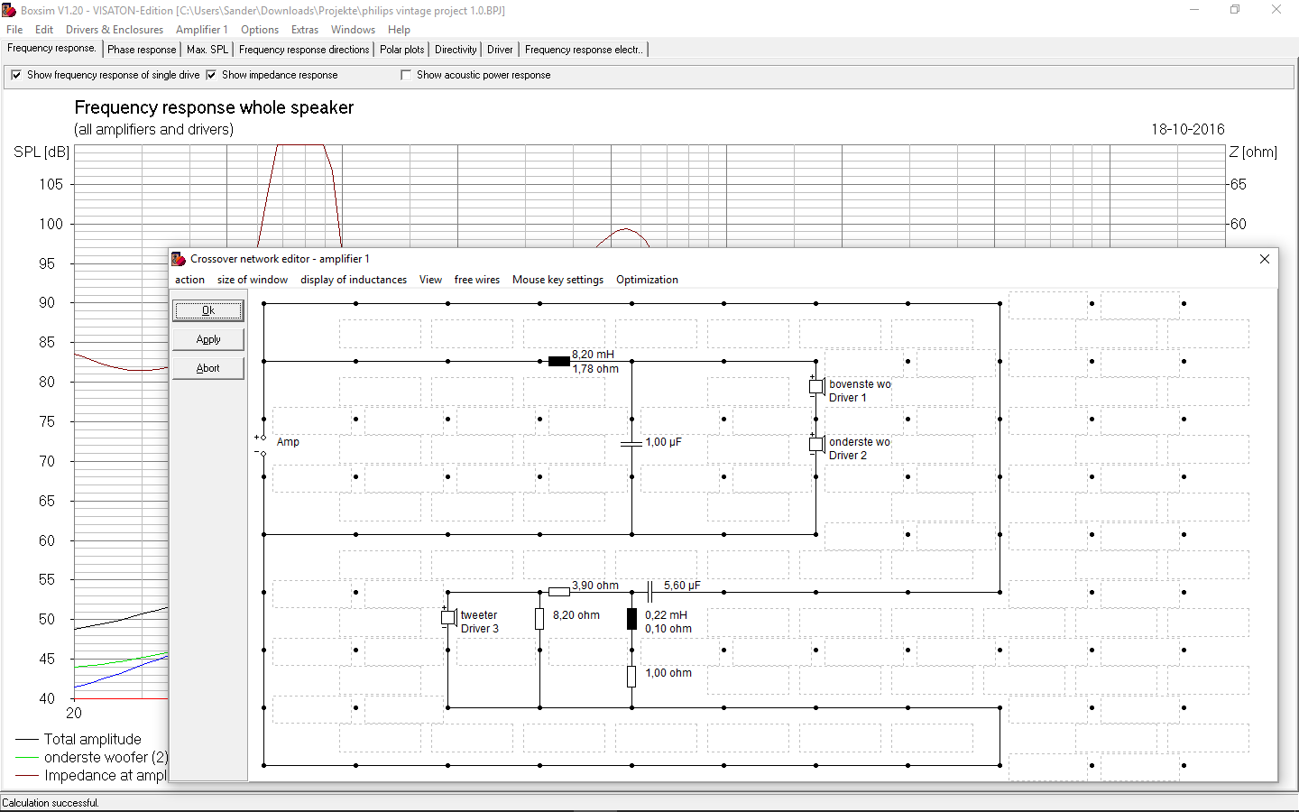

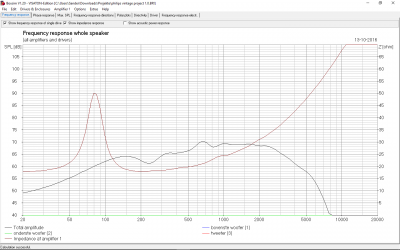

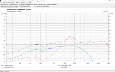

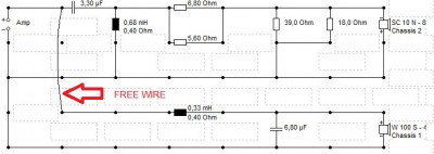

Een paar avonden stoeien met Boxsim en ik kom tot het volgende resulataat: :yeah:
Filteronderdelen zijn besteld, nu eerst maar eens luisteren :relax:
Berichten: 28468
Uitermate vreemde impedantieverloop. :think: :think: :think:
sander1238
Berichten: 1762
Locatie: wanroij
klopt
philips vintage project 1.1.zip
(55.43 KiB) 57 keer gedownload
en die 1µF in het laag filter lijkt me ook vreemd....

SARK
Berichten: 7728
Bericht door SARK »

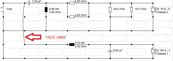

Je oplossing om de verbinding voor de tweeter te maken is geniaal :idea:
Als je nog eens een filter in Boxsim gaat maken moet je eens de optie "free wires" proberen, ik denk dat het effect exact het zelfde is maar het maakt het iets overzichtelijker.
