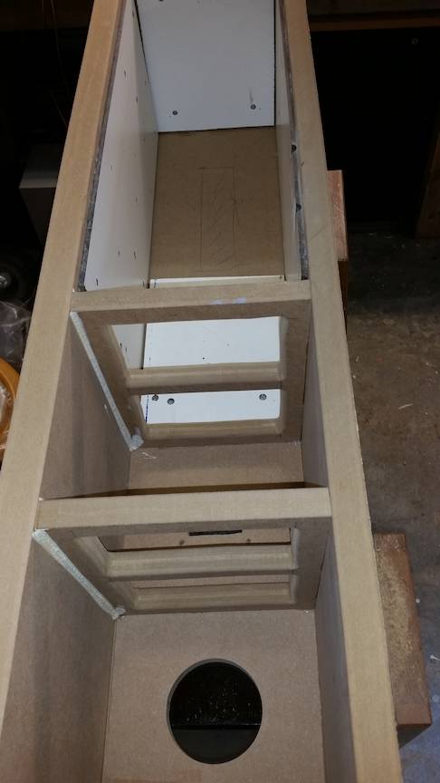

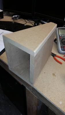

De vorderingen. De bracing van beide kasten zijn klaar en de zijkanten van de mid driehoeken zijn afgefreest.

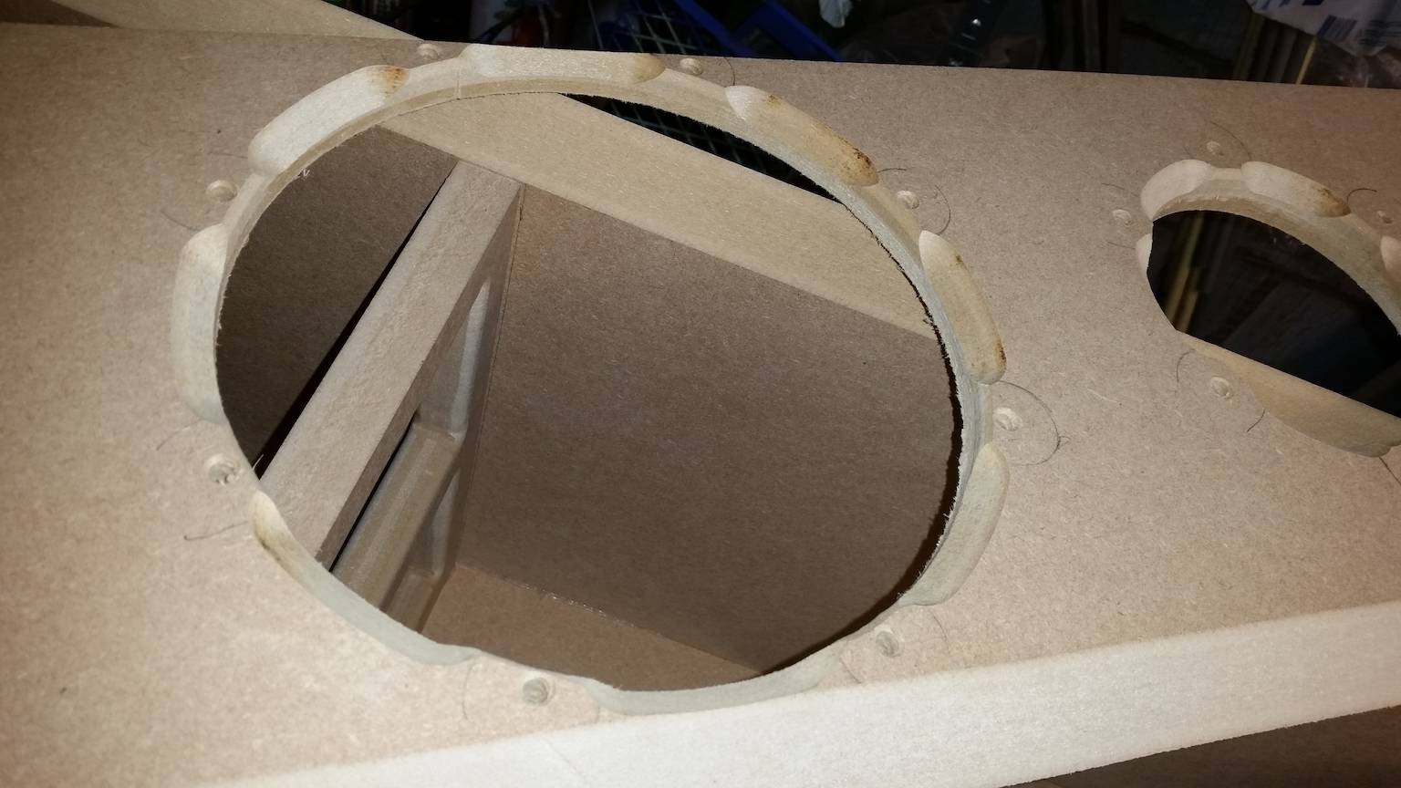

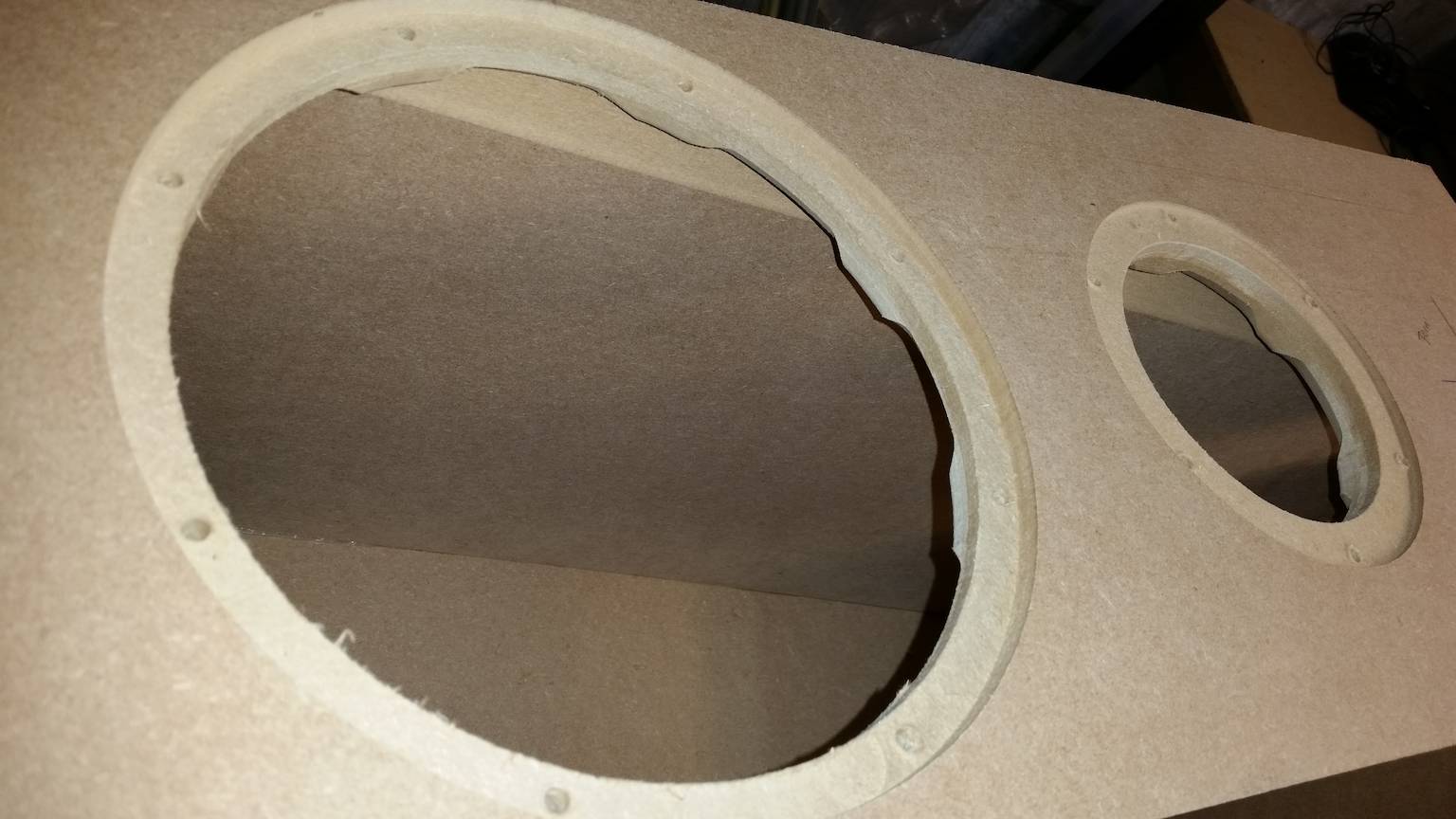

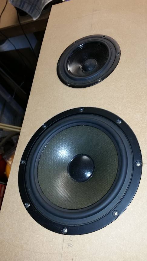

Weer even wat tijd. de gaten voor de Eton en de Seas zijn ingefreest, de foto's geven een wat vertekend beeld waardoor de drivers niet in het midden lijken te zitten, maar deze zitten wel in het midden.
De bracing zit er ook al in, nu het infrezen van de Focal tweeter nog. na enkele pogingen nog geen fatsoendelijke mal kunnen maken, wat is dit een pokkeklus :hide: . ik ben daarom maar even verder gegaan met het maken van een freesmal voor de terminals, dit is beter gelukt.

Berichten: 9199
Re: Longterm. Vloerstaander met Focal Seas en Eton
Die focal is toch gewoon een vierkant met een R30 in de hoeken?
Kun je dat niet maken uit 2 mallen die je over elkaar heen legt?
Ik gebruik altijd een 17 mm kopieerflens, met een 12mm frees. Het verschil is 5 mm. Mijn sjabloon moet daarom 5 mm + 0,5 mm speling groter worden. Dat geeft een Radius van 35,5 als je heel exact een 0,5 mm rand wil om de tweeter. Als je het sjabloon zou willen schuren of de rondom iets meer in de hoeken zou willen - of geen speling van 0,5 - dan kun je een 35mm speedboor pakken.
Maak je vierkant sjabloon uit 4 mm plaatmateriaal en monteer dit op 4 mm plaatmateriaal. Zet de speedboor in de hoeken zodat je net je vierkant niet sloopt, 4 gaten en draai het geheel om. Dan heb je een mooi tweeter sjabloon...
:hide:

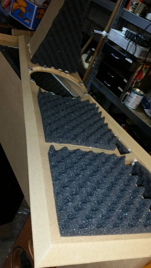

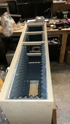

Weer even een update, de gaten voor de Focal's zijn gefreesd, Ik heb get front van een reserve tweeter eraf geschroefd en deze op een plankje geschroefd, met een frees 6mm en een kopieer huls rondom een gat gefreesd, in het gat heb ik rondom een laag karton van 0.5 mm geplakt en toen het plankje met de kopieerfrees nagemaakt, resultaat ins een perfect passend gat.
De binnenkant is beplakt (en geschroefd) met trespa en de pritex is in ruime mate aangebracht.
Waarna de kasten vandaag dichtgelijmd zijn.
Fineer is besteld, dit gaat teak worden.
In de midkastjes komt nog wat BAF, of er elders in de kast nog BAF moet zal later blijken.
Berichten: 14141
Ziet eruit als noppenschuim uit de bouwmarkt, is dit wel echte pritex?
Berichten: 4595
Bericht door Zweitse »
Als het een open structuur heeft is dat toch prima?
sander1238
Berichten: 1762
Locatie: wanroij
Bericht door sander1238 »
Pritex komt van rumoh. Is dus echt.
Berichten: 28473
Dat is dan wel knap als Pritex geen pritex meer maakt.....
http://www.pritex.co.uk/The-Art-of-Acoustic-Control
