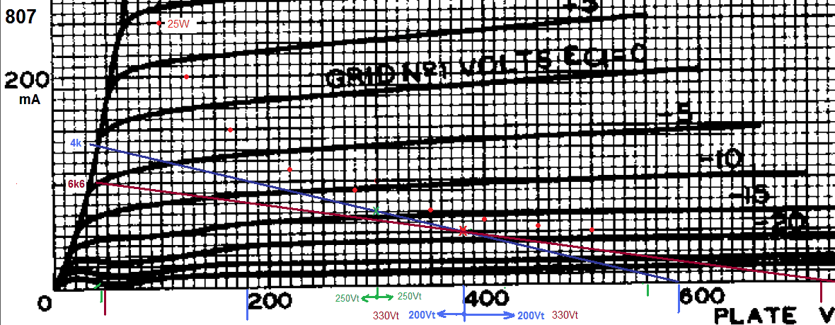

De belasting van 4k met een voeding van 400V gaan niet erg goed samen.De ruststroom zou groter moeten, mag niet van de 807 (wordt te heet).
Bij 400V zou de belasting rond 6k6 mooi zijn.
Maar een tekening erbij,
De blauwe lijn is wat je hebt.Naar rechts loopt ie vast tegen de nullijn na 200V terwijl de andere kant veel meer zou kunnen.
Met 6k6 is het langs twee kanten evenveel (en een stuk meer).
Als je de voeding terugbrengt naar goed 300V (iets meer ter komp.kathodeweerstand) mag de ruststroom groter (groene X) en kun je 250V heen en weer ipv 200V.Wordt de kathodeweerstand 200 Ω.Het vermogen is evenredig met het kwadraat van de spanning, gaat dan van 200^2 naar 250^2 ofwel ruim 50% meer :D .Krijg je het eigenaardige geval dat verlagen van de spanning meer vermogen geeft :o .
Re: 807 Single ended - de eerste stapjes
Wat ook nog kan, als de voeding 't trekt (85mA), is de kathodeweerstand verkleinen naar 180 Ω (3W).
Gaat de buis bijna 30W 8-[ verstoken en zou er bijna 10W uitkomen.

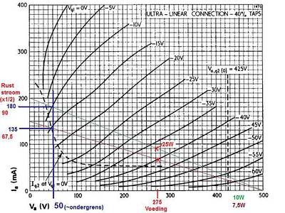

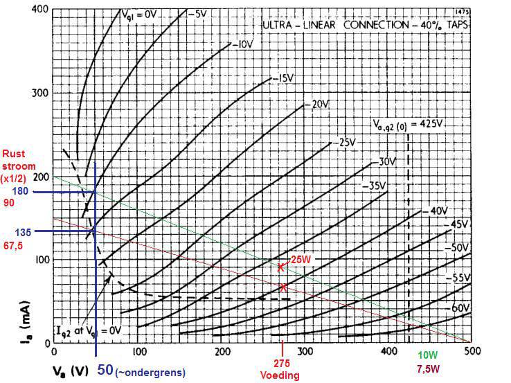

Als ik de karakteristiek voor de KT88 in UL bekijk, dan kan ik op mijn UGT 2k5 (groene lijn) of 3k3 (rode lijn) kiezen. Mijn UGT heeft een UL aftakking.
Is dan een instelling op 350V en 60mA een goede keuze? Of loopt mijn spanningszwaai dan aan de bovenkant vast?
De Pa is dan 21W, dat is ruim binnen de marge van de KT88.
Vg1 is -47V, dan moet de voeding dus bijna 400V leveren, dat gaat probleemloos. Rk wordt dan 780Ohm en dat lijkt me weer heel veel.
Ik kom hier nog niet heel goed uit. Vanavond maar eens verder rekenen.

Even wat bijgevuld, hopelijk wat duidelijker zo :sure:
RobertD
Berichten: 4408
Locatie: Alphen a.d. Rijn
Bericht door RobertD »
Dus een spanning van 275V over de buis?
275+225 =500, daar loopt Ia tegen nul. Volgt daaruit dat de minimum spanning 50V is? (275 - 250?)
275V en 90mA, moet kunnen voor een KT88.
-Vg1 is dan ongeveer 37V.
De voedingsspanning is dan 275+37=312V. Tamelijk laag voor mijn trafo, maar dat is met een choke input wel te realiseren.
37V/90mA = 411 Ohm voor Rk ?
De anode dissipatie is dan tegen de 25W aan en het uitgangsvermogen 10W ?
Hoe bereken ik dat uitgangsvermogen?
Ik hoor graag als ik het niet goed zie. :goeie:
Voeding mag nog wel wat hoger, je verliest ook nog over de =weerstand van de UGT.
De kathodeweerstand klopt wel zo.
Vermogen is produkt effektieve spanning en effektieve stroom.Effektieve waarde is topwaarde gedeeld door √2 (voor een sinus), wordt dan top x top /2.
Top spanning is voeding-50 en top stroom de ruststroom.Krijg je 225 x 90 /2000 = ~10W.
Klopt niet helemaal, de sturing is in de twee richingen niet gelijk.Krijg je vervorming, voornamelijk 2-de harmonische.

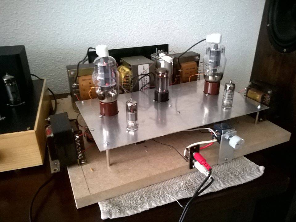

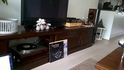

Nog even wat plaatjes van de versterker op zijn toekomstige plek.
Nu alleen nog tijd vinden voor het maken van de behuizing.
Een luistertest in de huiskamer was echt positief. Hopelijk snel weer verder hiermee.

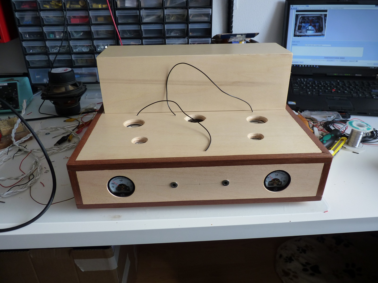

Het is vakantie dus er is weer wat tijd om te bouwen. Het houtwerk had ik al een tijd geleden gedaan, maar het inbouwen van de elektronica is de afgelopen week gebeurd.
RobertD
Berichten: 4408
Re: 807 Single ended - we gaan verder

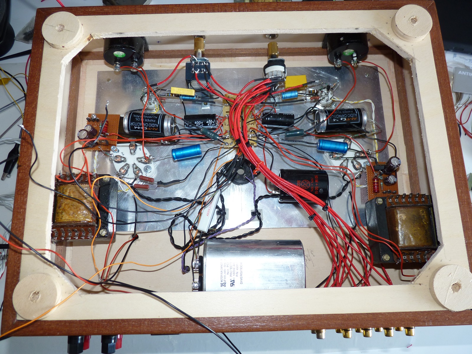

De kap voor de trafo's is ook gemaakt. De eerste keer dat ik met 45 graden hoeken een doosje heb gemaakt met mijn tafelcirkelzaag. Best goed gelukt al zeg ik het zelf :hide:
Ik heb het houtwerk gelakt met trappenlak.
De achterkant van de trafokap wordt een plaatje aluminium. Er moet namelijk een dikke 22Ohm weerstand in serie met de primaire wikkeling van de voedingstrafo, die kan ik dan mooi tegen dat plaatje aanzetten. Het is een keramische weerstand, moet ik daar rekening houden met uitzetten van de weerstand als deze warm wordt? Ik kan hem waarschijnlijk niet te strak vastzetten.
