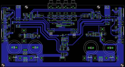

Barry2001 schreef:
Hoe curieus, de vermogens lijnen hebben dezelfde breedte als de zwakstroom lijnen. #-o
Fout is het niet. Extra koper kost niets extra's :D
I.d.d. en daarom is het ook beter dat wanneer je een goot kopervlak aan 1 kant maakt, dat je dat ook aan de ander kant doet. Voorkomt kromtrekken van de print door thermische uitzetting.
Overigens is het niet verboden om sporen onder 45 graden te maken of welk andere willekeurige hoek :D
Re: Hoe maak ik een goede pcb layout topic
Ik vind de versie van Ronny er op zich niet zo heel slecht uitzien, alleen kan het mijns inziens zo'n 40 % kleiner.
Er zitten gewoon te veel loze ruimtes in.
Met name als je dubbelzijdig werkt heb je juist de mogelijkheid om het heel compact op te zetten, daar zit juist de uitdaging in.

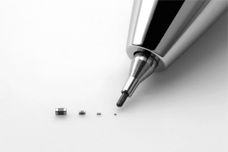

Dan wel gelijk 01005 (0,2mm x 0,1mm) hè, anders is er ook geen lol aan :lol:
Berichten: 15172
ronnydepony schreef:
Volgende uitdaging is misschien zoveel mogelijk SMD :yeah:
01005 = 0.4mm x 0.2mm . Dus dat valt alweer mee :)
Berichten: 36748
Yip, volgens mij zijn ze een beetje de weg kwijt met die maat aanduiding, in principe staan de getallen voor 1/10 inches:
(maten in mm)
Berichten: 15172
(maten in mm)
Nee, 01005 imperial = 0402 metrisch. Dus 0.4mm x 0.2mm. Wat op het plaatje te zien weet ik niet, geen gangbare maat in elk geval.

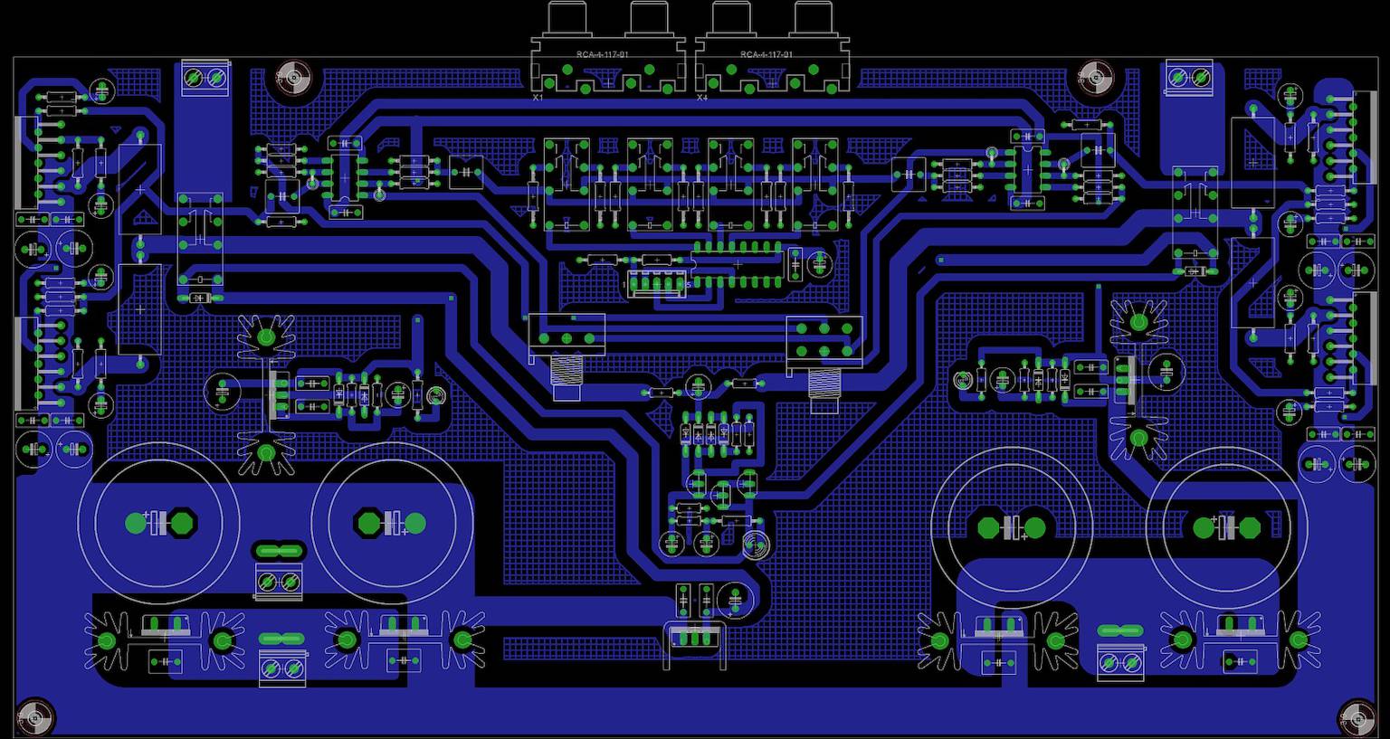

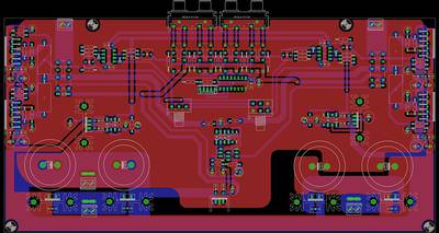

Dan kom ik nu ongeveer op het volgende uit :
Veel tijd om te verbeteren heb ik niet meer, daarom de Eagle-files bijgevoegd :
Integrated.rar
(98.15 KiB) 20 keer gedownload
Berichten: 15172
Heb niet in detail gekeken, maar dit gaat niet goed zoals Peter al eerder aangaf: bij dit soort formaten moet je koper aan beide kanten ongeveer gelijk zijn ivm kromtrekken. Dus die blauwe zijde (is dat top?) opvullen.

dus als je het dan zo doet :yeah:
of moet het volle koper zijn ?
Berichten: 36748
Gewoon vol koper nemen! Beste is wel om die vlakken met massa te verbinden en niet te laten "zweven" elektrisch. Het gaat meer om de grote vlakken, kleine opvulvlakjes hoeft niet zo.
Dat rasteren wordt alleen gedaan om koperkosten te besparen bij hele grote aantallen. Maar dat zie je tegenwoordig eigenlijk ook niet meer.
Berichten: 15172
Dit zeker niet. Het hoeft geen vol koper te zijn, blokjes bv wordt ook wel gedaan.
Plaatje van het web geplukt. Op jou print zijn het allemaal mini vijvertjes, ook wel acid traps genoemd. Hier blijft rotzooi in staan na het etsen bij het schoonmaken, met allerlei gevolgen van dien.
Dus OF vol koper OF zoiets als met blokjes.
Berichten: 36748
Huh :shock: , nooit gezien die stippeltjes. Lijkt mij weinig te helpen tegen krom trekken.
Berichten: 15172
Blokjes? Wordt heel veel gedaan. Wat een probleem kan zijn bij grote massieve kopervlakken dat hierbij zoveel warmte vrijkomt bij het etsen dat op een andere plek op die laag waar wat minder koperdichtheid is kleine padjes weer verbranden. Of in elk geval hier last van hebben met het etsen. Blokjes verspreid over het hele bord is dan een betere oplossing. Er is software waarmee je kunt controleren of je koper "in balans" is, dus of het tussen de lagen onderling goed zit (kromtrekken) en op de laag zelf (verbranden). Vooral borden in een hoge IPC klasse (militair/medisch) worden vaak met blokjes gebalanceerd.
Voor de hobby en zeker pin through maakt het minder uit, maar op het bord van Ronny met die afmeting is het wel raadzaam hier wat aan te doen.
