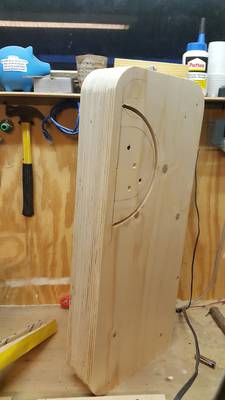

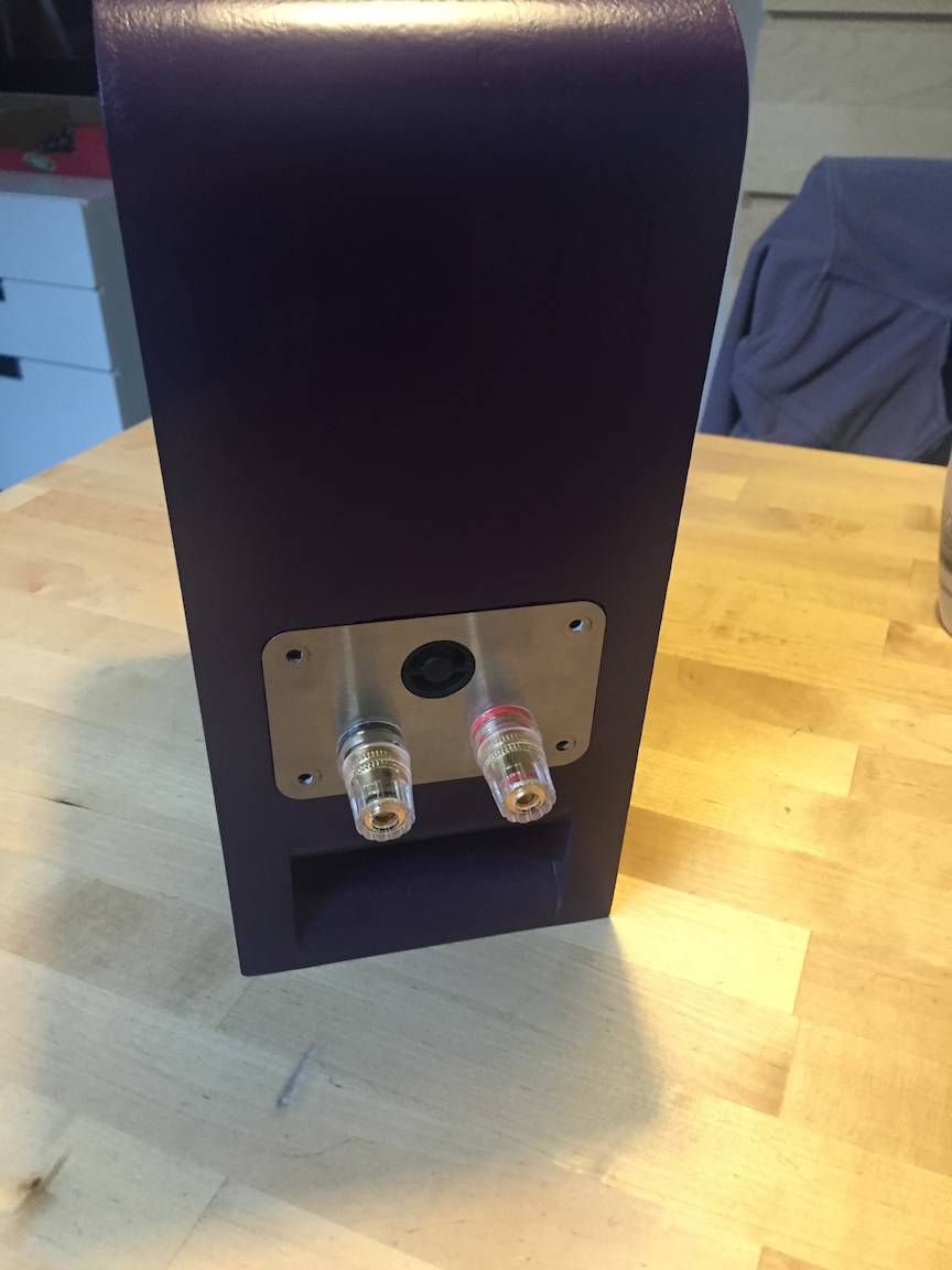

Het is in plakjes gefreesd en verlijmd.
Daarna heb ik met de bovenfrees de breedbander en de terminals ingefreesd.
Dit is mooier met een CNC maar dan heb je een echte 3D bank nodig en kom je niet weg met een portaalfrees (2,5D).
De speaker is een tikje dikker dan die van Boenicke en komt op 120mm. Dit is 6 x 18mm + 12mm.
Het RVS heb ik via internet laten laseren naar eigen tekening.

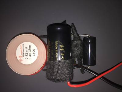

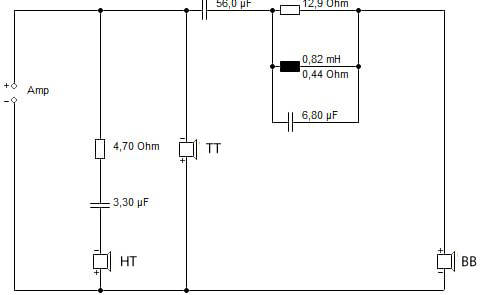

Dit is het filter dat ik gebruik:
Het is precies zoals de schrijver op de Duitse forum.
De HP van de ambient tweeter is dus ook op aanraden hoger geworden, nu 2,7µF.

Kan iemand me misschien iets meer vertellen over de plaatsing van de tweeter aan de achterzijde. Is dit een duidelijk verschil? En waarom zit hij daar en niet meer naar de bovenkant oid?

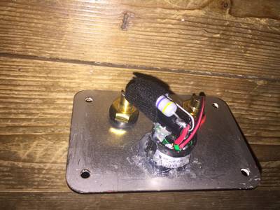

Ik kan alleen gokken, een ambient tweeter boven of onder geen idee of dat verschil uitmaakt. Kan alleen maar bedenken dat het makkelijker was om te maken, tweeter direct bij de speaker terminals en simpel highpassfilter er tegenaan.
Knutsel, plak, klaar... :)

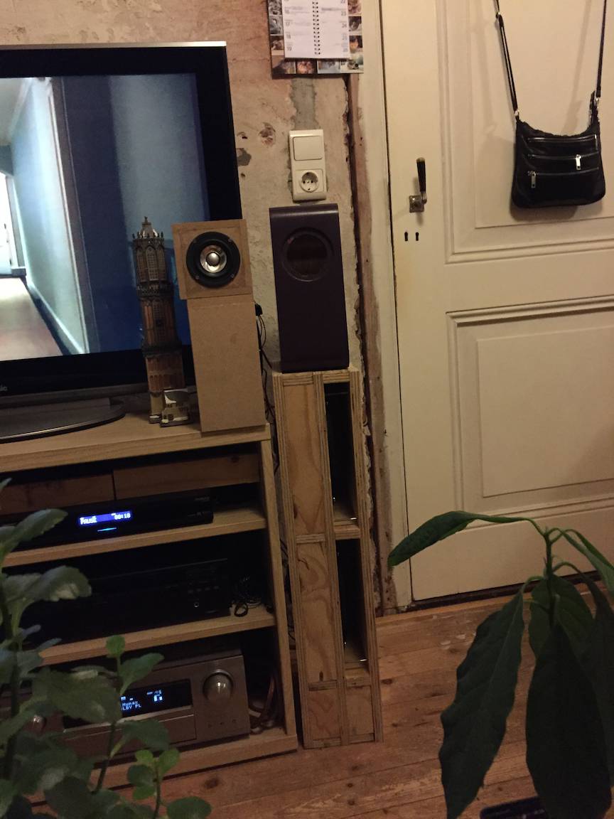

Bij mij speelt nu een test kast vd W5. Hiermee mis ik nauwelijks laag. Alleen het allerlaagste en de aanzet kan beter.
Hiervoor komt er een aktieve ripole op basis vd Petit Orgue onder.

Wat staat er naast? Die zwarte...en daaronder? Ook ripole iets?
unrealistic
Berichten: 18
Lid geworden op: ma 24 dec 2012, 12:01
Locatie: Zeist
Re: Kleiner dan de MIMO, de WC2ND ...
Bericht door unrealistic »

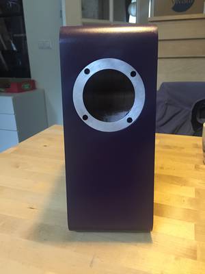

De paarse is de behuizing die nog af is. Ik speel nu met de test versies.
Deze gaan laag genoeg voor zowel film als muziek.
Op het Lfe kanaal gebruik ik wel een subwoofer bij het kijken van films.

Pfoe wat zijn die mooi zeg. Exacte kopie??

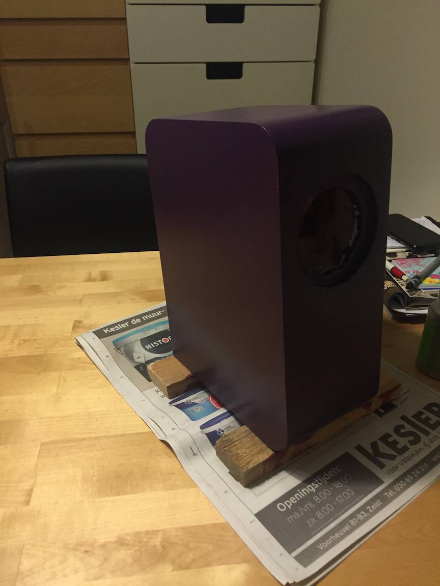

@santheman: thx. Op pagina 2 staat een korte uitleg van mijn bouw. Ik heb het Duitse topic gevolgd en de opzet is hetzelfde.
Helaas kost het afwerken nogal wat tijd.
Als finish werd mij Acryl aangeraden en ik kwam Acryl PU in kek donker paars tegen ;-)
De foto is van de center speaker; deze gebruik is als oefen exemplaar.
De 2 main speakers moet ik nog de opening in de achterkant frezen en ook nog verven.

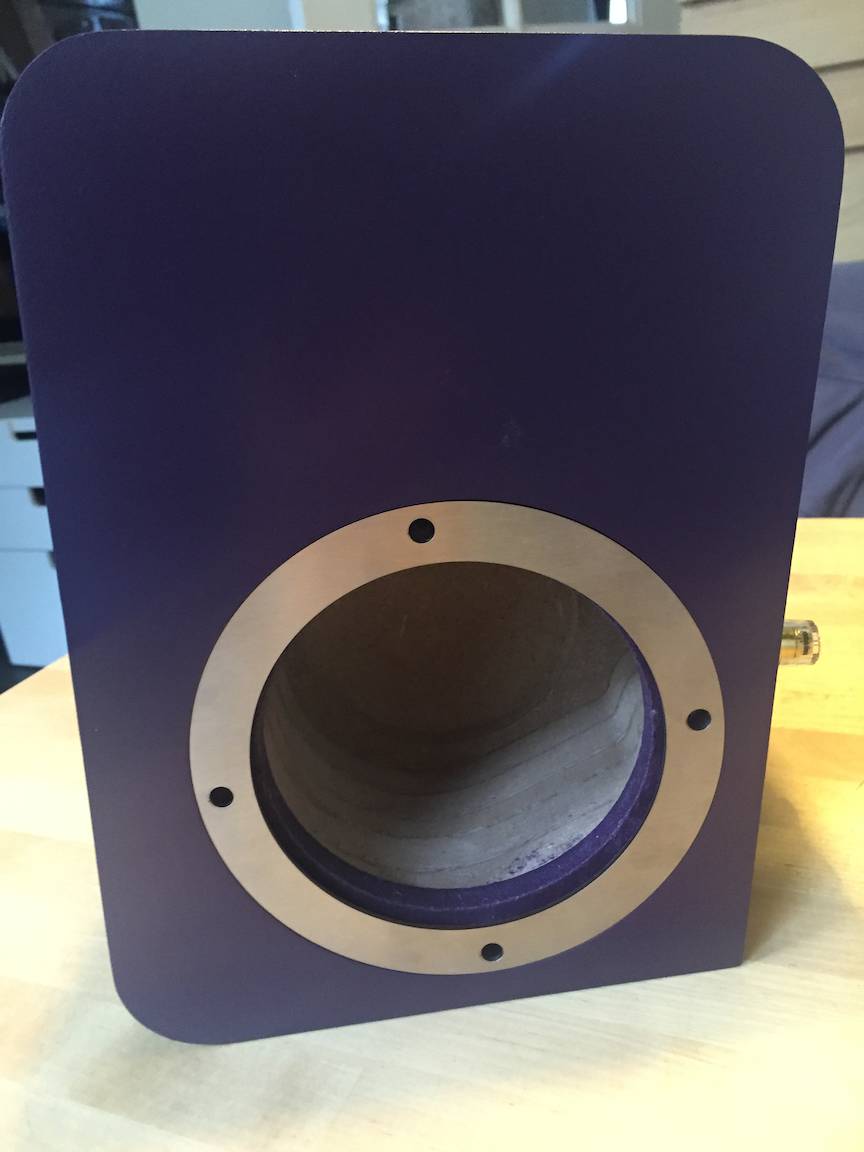

zo dan!! :) supernetjes! Die ringen heb je laten draaien zeker?

ik heb 3D tekeningen van een Duitser gekregen.
Hier heb ik exports van gemaakt om bij een FabLab het MDF te laten frezen.
Ik zou berkenmultiplex aanraden. Voor het schroeven in de kopse kant voor de mid is het mdf wel èrg zacht.
De ringen heb ik zelf uitgemeten en online besteld bij baas-metalen.
Het laseren hiervan kostte voor 3 sets 45,- inclusief verzenden.
