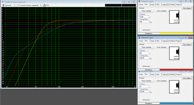

Ik vergat nog iets : even terugkomen op je stelling 'de systeemresonantie overwint het wel, van de driver-resonantie'. Als ik die zo goed begrepen heb...
Drie simulaties. Van reflex-systemen, met jouw Alpair, in 4 liter. Dat is makkelijker, en het verschil met een PR systeem is verwaarloosbaar klein :
- Geel = +/- de klassieke QB3 afstemming. Geldt in het algemeen als het optimale compromis.
- Rood = wat je ongeveer kan verwachten, met een onverzwaarde Peerless 5 1/4 PR. Je mist een klap midlaag, maar wint een stukje lager laag. Kan in sommige situaties (kleine luisterruimtes ect) wenselijk zijn. Maar vergeet niet : je knt niet meer gemakkelijk terug naar QB3.
- Blauw = Nog iets lager/zwaarder afgestemd :35Hz. Dat wordt wat absurd...Ook hier verlies aan midlaag, maar je krijgt er eigenlijk ook geen lager laag voor terug. Compleet zinloos dit.
Dit soort sims hebben zich inmiddels wel bewezen; de praktijk verschilt miniem.
EDIT. Pardon, verkeerde afbeelding ge-upload. Is nu de goede.

MarcoSQ
Berichten: 1106
Locatie: Mijdrecht
Re: zelfbouw passieve radiator
Bericht door MarcoSQ »
Gezien je reactie : Ik heb waarschijnlijk onduidelijk verwoord. Sorry daarvoor.
Het was niet de bedoeling om je over te halen voor een reflex-systeem : jouw PR oplossing is namelijk ook prima. Misschien zelfs wel beter.
De enige reden dat de sims hierboven voor reflex zijn, is omdat dat voor mij makkelijker was.
Ik wilde enkel laten zien wat 'te laag afstemmen' doet met de respons : de systeemresonantie 'wint' niet van de driver zoals je leek te stellen.
Ze zijn (bijna) identiek aan sims voor PR systemen met jouw Alpair, en zo dien je ze dan ook te lezen. Dan wordt dus :
- Geel = +/- QB3 afgestemd, met dus grofweg 13-15 membraanmassa van jouw zelfbouw-PR.
- Rood = Jouw Alpair, met een onverzwaarde Peerless 5 1/4 inch PR
- Blaauw = Hetzelfde als rood, maar dan met extra massa aan de Peerless. Ik denk zo'n 30 gram extra, weet niet meer precies.
Die Peerless + 2x PR sim kom ik op terug, heb geen software voorhanden.

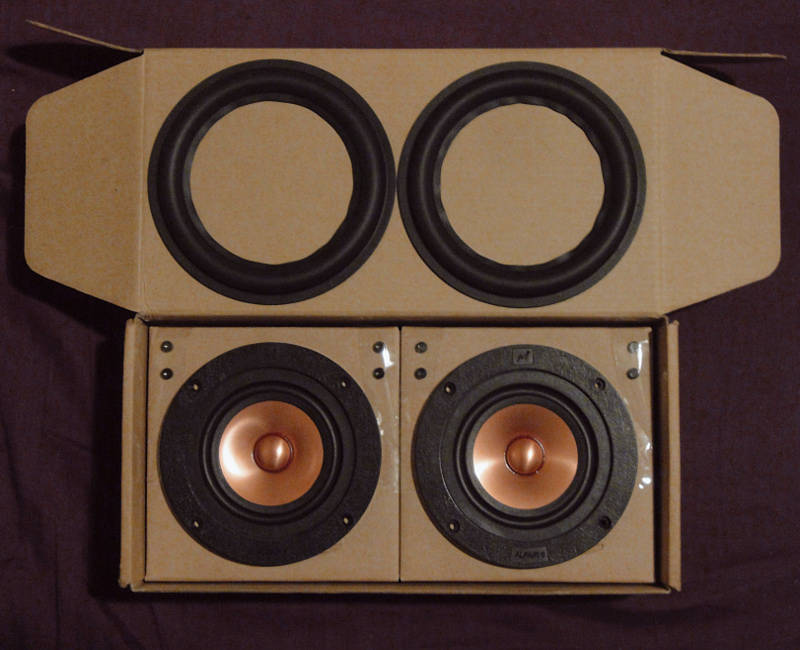

Jerommel
Berichten: 943
Locatie: den haag
Bericht door Jerommel »
Dat vatte ik idd op als suggestie om er toch een BR ipv een PR systeem van te maken.
Ik begreep wel, dat het om de verschillen in tuning van de BR gaat.
PR is in feite toch ook een bass reflex systeem, alleen met een ander resonerend medium.
Die rode curve is wel interessant met een laag boost, of eigenlijk iets tussen de rode en de gele curve in.
En tussen in is inderdaad een 60 Hz afstemming.
Ik ga nog wat plaatjes knutselen meer in de richting van een concreet ontwerp.

MarcoSQ
Berichten: 1106
Locatie: Mijdrecht
Ben inmiddels thuis, met LspCAD aangeslingerd. Maar ik zie dat ik niets hóéf te simmen : dat peerless reference design staat gewoon online :
http://www.tymphany.com/wp-content/uplo ... 830887.pdf
Inderdaad : met twee stuks PR's, en vijf liters. Simulaties staan in het document (komen toevallig ook uit LspCAD).
Afstemfrequentie is fors hoger dan wat je in die afstemtabel kon vinden : dat komt doordat er nu twee radiatoren gebruikt worden.
Twee keer meer oppervlak, dus 4x meer massa nodig voor dezelfde afstemming, etc. Volgens mij dat je dat al in de gaten....
Die houtnerf : dat zal met dit beperkte gewicht wel fineer worden ;-).
Inderdaad, zijn mechanisch best kwetsbare drivers : lief voor zijn, niet te veel uitslag van verlangen (cq : te laag willen gaan).
Materiaal is maar heel dun, en snel blijvend vervormd. Zie bijv. http://forum.zelfbouwaudio.nl/viewtopic ... 29&t=14125

MarcoSQ
Berichten: 1106
Locatie: Mijdrecht

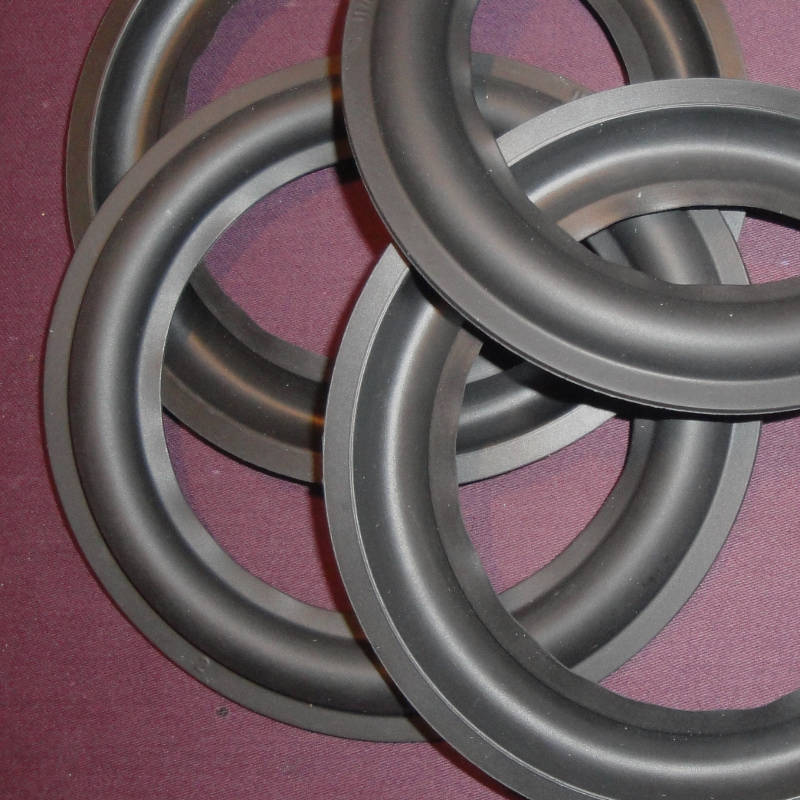

Nog even kort mekkeren over die massa :oops:
Had het wel al gemeld, maar niet voldoende duidelijk gemaakt denk ik : in werkelijkheid ZUL je ook meer massa nodig hebben, dan ik schreef.
Het is niet gek, dat je het weinig vindt.
Omdat we de compliantie van jouw PR niet kennen, streep ik die als het ware weg in de berekening. Die laat ik verwaarloosbaar (zeer hoog) zijn, t.o.v het aangekoppelde kastvolume. En dat leidt, tot wat minder grammetjes. Maar, in werkelijkheid is dat niet verwaarloosbaar.
Ik durf alleen echt geen inschatting te maken van de compliantie met enkel 2 rolranden. Zal vermoedelijk meer dan 1mm/N zijn, maar ik heb eigenlijk echt geen idee.
Durft iemand anders daar iets zinnigs over te zeggen ?

MarcoSQ
Berichten: 1106
Locatie: Mijdrecht
Oki, dan hou ik het op iets van 2.5 mm/N (oftewel een Vas van 25liter voor dit formaatje). Valt die afwijking nog reuze mee.
Als je dan ook nog meeneemt dat zijn rolranden iets groter zijn dan ik gokte, dat krijgt Jerommel nog een klein beetje gelijk ook.
Ik ging uit van 80cm^2 voor een std 5 inch, maar de maten van ebay lijken meer iets van 93cm^2 aan te geven.
...dan kom je met die twee aannames, op 22 gram voor QB3 @63Hz / 4 liter. Maar toevoegen is nog steeds makkelijker, dan wegnemen ;-).
(en stiekem denk ik, dat hij eerder zoekt naar de klank van een hógere afstemming, dan een lagere... :hide: )
Jerommel
Berichten: 943
Locatie: den haag
O, als dat in N/mm wordt uitgedrukt, dan is dat wel te meten met gewichtjes en een schuifmaat ?
Hoe zat het ook alweer, 1 Newton is 100 gram massa bij g = 10 m/s² (afgerond)
Gevoelsmatig verwacht ik dan iets van 5 mm/N, oftewel 0,2 N/mm.
Maar dat zullen we dan nog wel zien.
Voorlopig zijn de rolranden er nog niet...
[edit]Hmmm.. 0,2 is wel heul laag he?
We zullen zien....

Tja, er zouden al foto's met hout enzo moeten verschijnen, maar in plaats daar van:
Vier rolranden, en dit is een poging tot doorsnede:
vorm rolrand.jpg (4.01 KiB) 151 keer bekeken
Zie de offset, maar is geen probleem.
Ze zijn wel iets stugger dan ik dacht.
...en om even te laten zien dat ik echt een paartje Alpair 6M (gold) Generation 2 heb:
...en de rolranden er boven, geeft een idee van de maten.
