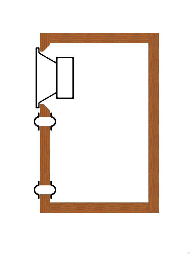

Hi all,
Ik heb een ideetje, om zelf goedkoop passieve radiators te fabriceren, door 2 rolranden per radiator te gebruiken.
Zie afbeelding:
Je kan vanalles nog variëren natuurlijk.
Van rolrand souplesse tot membraan-dikte en -gewicht.

Zo simpel is het niet.
Kijk eens goed naar alle passieve membramen, die hebben een spider.
Ik neem aan dat je in gedachte hebt voor een subwoofer.
Je zou echt heel erg dik rubber als rolrand moeten gebruiken, als je geen spider gebruikt daarmee bereik je ook dat de Qms heel heel laag word, er moet een weerstand worden overwonnen om hem te bewegen.
Maak je het van dun rubber dan zal het membraam niet echt in het midden blijven staan bij rust, dus zal ie niet alleen bewegen als de woofer beweegt maar ook trager uitklinken.
Ook bestaat de kans dat de beweging niet geheel linear is wat lijd tot vervorming.

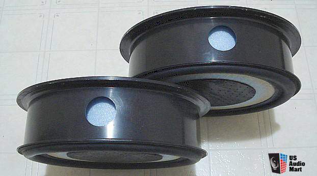

Er zijn passieve radiators geweest van Celestion die geen spider hadden, die waren gemaakt van piepschuim met inderdaad een dubbele rolrand, ik ga even op jacht.
Edit:, deze dus:
Afkomstig uit de Celestion Ditton 25, de afmeting is 12 inch.

Yup heb zoiets 30 jaar geleden gemaakt n.a.v. een bouwbeschrijving in WW destijds met een B139 als woofer. Dat was met 1 rolrand en een piepschuim membraan tussen 2 lagen 2 mm balsahout gelijmd. Rolrand was toen gemaakt van Devcon synthetisch gietrubber. Was heel goed te lijmen met dunne secondelijm. Tegenwoordig kun je makkelijker complete rolranden bemachtigen. Dat werkte goed mits de speaker symmetrisch midden in de kast zat en de PR precies achter de speaker. Anders ging de PR "waggelen". Dat zal met 2 rolranden wel minder worden.

Interessante reakties.
En Celestion was me dus al voor.
Zij gebruikten zo te zien de dikte van het geheel voor lineaire uitslag zonder 'waggel'.
