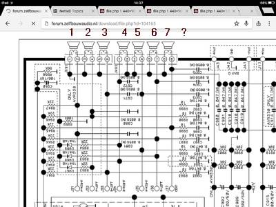

Misschien werkt 't verder nog met de 6A (4 stuks) zekeringen eruit, dan zitten de eindversterkers zonder stroom.
En dan een (stereo) versterker aansluiten op de "TAPE-OUT".Of die voor of na de volumeregeling zit is niet duidelijk.

Hoewel 7 eindversterkers vervangen met de mute en een stand-by lage stroomstand plus beveiliging en blazersturing omdat de fout niet te vinden is :shock: .

7 anne? Het is maar een 5.1.
Ik heb nu nog een tripath ampje met 3 chips op 1 printje. Was goedkoop en is geen top kwaliteit maar denk dat ik er wel iets mee kan proberen..

Je kunt 't altijd proberen, lijkt me niet echt eenvoudiger dan de fout zoeken :( .
En ik tel er toch 7 :?

Avr330 of avr230 oid... Dat is de 7.1 uitvoering..
De 130 heeft 5 eindtrappen..
