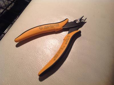

Ahum... :oops: Denk dat ik maar even een blokje om moet. En dan een soort van brandtrap op. :mrgreen:
Re: Nog twee pareltjes... Pass Pearl 2
Hè, doe niet zo moeilijk :-({|=
Vroeger zelfs wel 's een nagelschaartje gebruikt, gaat ook :sure: ( niet lang :( )

Ik zag de foto, ik plaatste 'm en wist eigenlijk dat er wat over die tang gezegd zou worden. :lol:
Ik heb een kleinere, maar die ligt waardeloos in de hand. En volgens mij weet dat draadje niet met wat voor n tang hij doorgeknipt wordt... :wink: Maar eerlijk gezegd zou ik ook iets verfijnders willen hebben, dus als ik eerdaags die brandtrap opklim... :idea: :mrgreen:

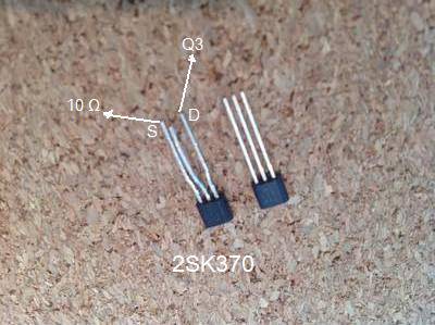

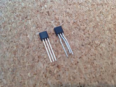

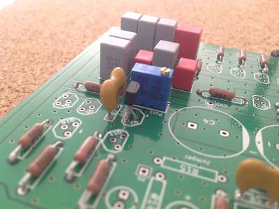

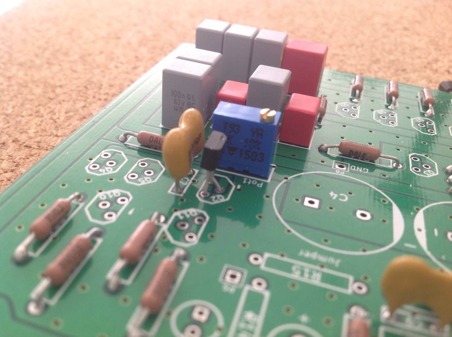

Weer even wat online advies inwinnen... :mrgreen:
Allereerst de mosfetjes. Van mouser komen ze binnen met gewoon rechte pootjes zoals rechts op de foto. Om ze in het pcb te krijgen heb ik de pootjes gebogen. Is dat ok? Resultaat is de linker...
Uiteindelijk zou die dan op deze hoogte op het board komen. Ook ok?
En dan de ledjes: - pool naar de bovenkant?
Thanx alvast! :goedzo:
Staat de foto niet op z'n kop ? :o
Volgens datablad zijn dit de aansluitingen, even nazien of de printsporen naar de juiste onderdelen gaan zo.

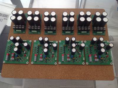

Mooi, de versterkerbordejs vrijwel geheel bevolkt. De onderdelen voor de voedingen ook besteld, behalve dan natuurlijk die trafo's. Die zijn nl niet op voorraad... :|

MickRS
Berichten: 991
Locatie: Medemblik
Bericht door MickRS »
Begint erop te lijken. Hoop werk, zo'n quadrofonische phonotrap. Nu nog 'een paar' shunts... :wink:
