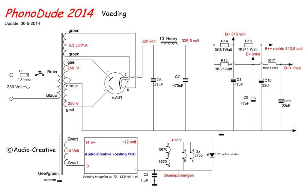

Blijkbaar is de schakelaar versierd met een lichtje.Om die te laten branden sluiten ze die daar aan.Er hoort wel een serieweerstand bij een LED, zit vermoedelijk in de schakelaar.Dan heet de verlichting voor 12V.
Als die bijv. maar voor 6V vermeld staat kan er een extra weerstand mee in serie (1k of zo).

:idea: 't is dus de LED-verlichting van de hoofdschakelaar eigenlijk, dus als die hoofdschakelaar dat niet heeft, dan hop, kan ik dat mooi negeren :)

- die C5 van 1µF die daar in het voedingsschema onderaan het gloeispanningcircuit hangt , welk voltage zou dat zijn ? 16V? 400V?
250V is mooi genoeg.
Anne, je zegt 250V is mooi genoeg, maar 16V is wellicht ook genoeg? Want het gaat hier over de gloeispanningen en die zijn maar 12V, correct?
Even het voedingschema erbij halen :
Re: My own Private PhonoDude
Gloeispanning is te vinden tussen de uiteinden van de gloeidraad.Maar hoeveel is de spanning tussen het gloeicicuit en massa ? :?
Dick laat het hele spul zweven, zit nergens aan verbonden.Dan loopt de spanning op naar een gemiddelde van de lekken tussen gloei en kathode van alle buizen.Als een van de bovenste buizen veel lekt kan dat naar 150V (kathodespanning daar) oplopen en als de bovenste eerder heet is dan die vanonder zelfs meer.Dan is 250V een gangbare en veilige waarde.

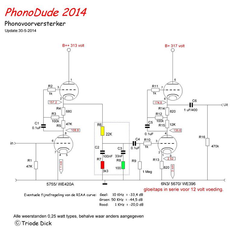

Als je er voor een vermogen aan condensatoren in stopt wordt het ook duur natuurlijk :-k maar dat is een keuze. En waar heb je 8x 0.1uF voor nodig? ik tel er 6.

Wel, er is toch C1, C2, C4 en C5, dat maal twee is toch acht? Want C2 is een valstrik : 100nF = 0.1µF !
Maar je zet me wel aan het denken.... die 33nF is een MKT, dus dan zal die 100nF eigenlijk ook zo ene moeten zijn, niet :?: :| En dan heb jij weer gelijk dat het er zes moeten zijn...
Edit2: en als ik nog wat meer door redeneer, dan mag ik bij AE geen énkele component voor die RIAA bestellen, ik zou daarvoor beter bij EOO hoognauwkeurige componenten bestellen.
Let wel: bestelling moet nog geplaatst worden (vandaag pas dat mailtje gekregen), dus ze kan nog wijzigen als jullie zien dat ik op het punt sta een flater te begaan. :-& Ik ben écht wel een "bleuke" op dit vlak, dat vergeet ik niet!

denk ook dat je er maar 6 nodig hebt van 0.1µF, die andere 2 mogen gewoon WIMA's zijn.
direct met zo'n dure auricaps starten is ook niet nodig, kan je later altijd upgraden :think:

Hoo huu halt, die 33nF en 100nF is RIAA, daar geen Auricap, liever zelfs niet....Auricaps zijn bedoelt als koppelcondensatoren en zijn zeker geen precisiecondensatoren. De bedoeling in RIAA is daar zo nauwkeurig mogelijk, alhoewel dat ook weer niet samengaat met de spreiding die er op buizen kunnen zitten. Ik heb het zelf in mijn PD ook (nog) niet gedaan, maar eigenlijk moet je dit tunen met de buizen die je gebruikt. In eerste instantie kun je het best deze condensatoren volgens schema nemen, en dan zo nauwkeurig mogelijk. Geen Auricap gebruiken daar.
Zelf heb ik in mijn PD ook Auricap's gebruikt als koppel C, maar als ik weer een PD zou bouwen zou ik het niet weer doen. Heb andere condensatoren (Xicon polypropyleen) geprobeerd, kosten enkele duppies. Ik hoorde geen verschil. Maar nogmaals, hele volksstammen zeggen het wel te horen, als je denkt dat het beter is gewoon doen natuurlijk.

TD zegt nergens dat je Auricaps moet gebruiken in RIAA, dat is echt onjuist.
Daar heb je geheel gelijk in, en dat had ik al iets eerder deze middag ook zelf ontdekt en ik gaf je toen ook al gelijk. :D
==> "Maar je zet me wel aan het denken.... die 33nF is een MKT, dus dan zal die 100nF eigenlijk ook zo ene moeten zijn, niet :?: :| En dan heb jij weer gelijk dat het er zes moeten zijn... "
