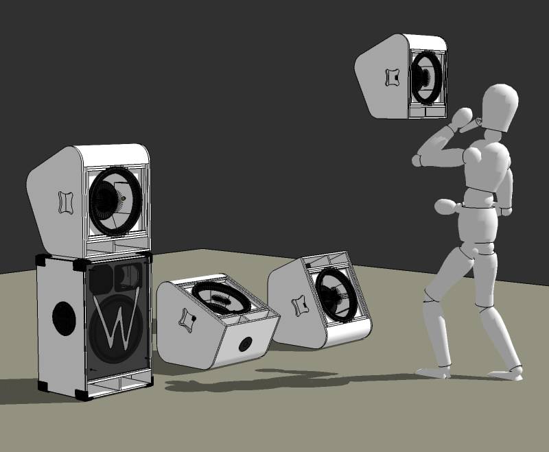

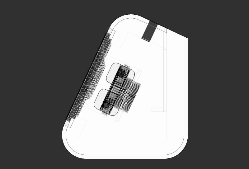

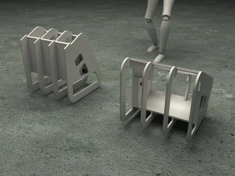

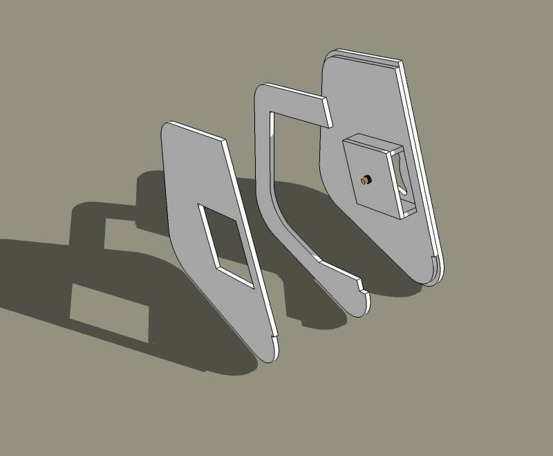

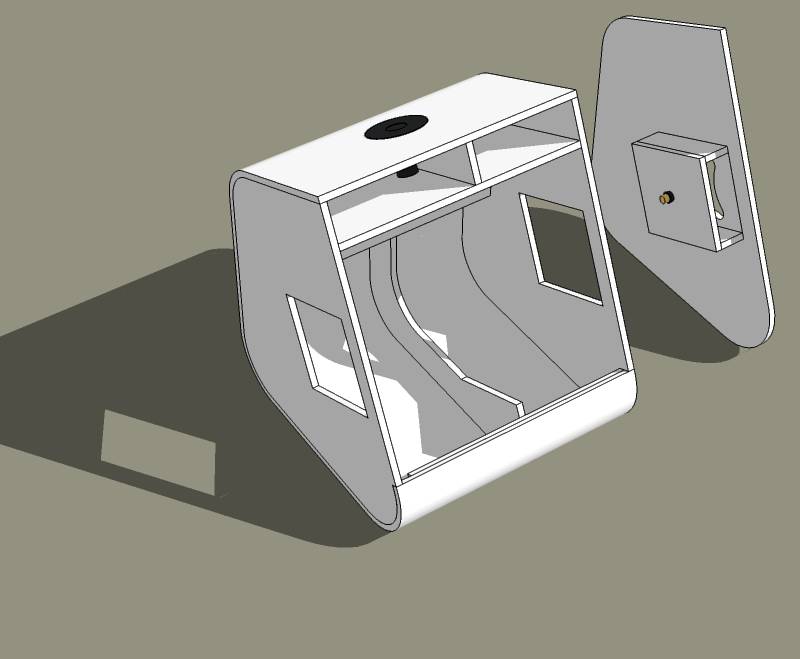

de vorm is iets verder
het lijkt me mooi om de buitenzijde
te maken met gebogen hoeken
maar ik heb zoiets nog niet eerder gemaakt
drie stuks frame-elementen
de buitenste kunnen nog voorzien worden van gaten om gewicht te besparen
de middelste zal in het voorvlak een hulpplank nodig hebben om hem stevig te maken
met daaromheen 7mm buigtriplex
gaat dit werken en ook op de voorzijde waar de ronding maar ongeveer een enkele cm recht eindigt?
en hoe zorg ik dat het frame overal goed uitlijnt en niet verschoven is?
of is er een betere manier?

eerst het frame dan de buitenzijde eromheen zien te maken
klaar
klaar

A: ziet er weer SUPER mooi uit...
B: hiervoor dien je met stoom en mooie persmaterialen te gaan werken..... echt fabrieksspul zegmaar. Ik denk dat je met 3 mm triplex moet gaan werken, en veel nageltjes en contactlijm. De top laag mooi fineren of anders afwerken
architect
Berichten: 1546
Locatie: Friesland
Re: drummonitor
Bericht door architect »
anders toch beter met buig-mdf? met van die groeven erin
Re: drummonitor
Of een hoek onder verstek ?
Re: drummonitor
Zou een combi van buig mdf en buig triplex en zelfs en andere laag er tussen de zaak ook niet sterker maken.
Je hebt van dat witte polyethyleen schuimachtige verpakkings- materialen, licht en tegelijkertijd een mogelijke sandwich, die dan de zaak sterker maken. :think:

http://www.baars-bloemhoff.nl/onze-dragers/buigtriplex/
de minimale radius bij 5 mm is 50 mm en bij 7 mm is dit 70 mm
met dit spul gaat het wel lukken denk ik; weet alleen nog niet of de toplaag oke is om zo af te werken of dat er nog een laag fineer overheen moet
2x7mm lijkt me geschikt, de getekende radius is nu 106mm

Met dat buigtriplex is jouw radius geen probleem. Het is echter wel boterzacht materiaal, dus je zult er wel nog een laag of twee berken vliegtuigtriplex overheen moeten lijmen. Sommigen hebben ook wel goeie resultaten bereikt door het buigtriplex na het buigen te verzadigen met epoxyhars (eventueel met een glasmatje)
Er bestaan ook meranti radiusprofielen van 19mm dik. Die zijn echt sterk.
http://www.gebogenhout.nl/html/hoeken.html
- epoxy heb ik nog wat van staan, net gebruikt voor de bodemplaten van mijn rubberboot
http://www.ribsport.nl/forum/viewtopic. ... ee&start=0
- die hoeken zijn alleen 90 graden, buigplex is een meer geschikte oplossing denk ik
- een hele puzzel om het ontwerp maakbaar, functioneel en ook nog eens mooi te krijgen

de baspoort ligt er op zich nu mooi in maar ziet er nog niet helemaal goed uit
architect
Berichten: 1546
Locatie: Friesland
Re: drummonitor

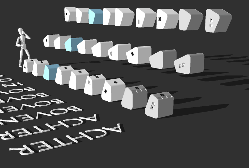

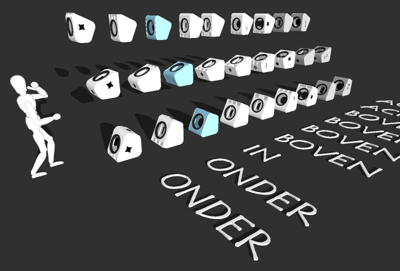

afgelopen tijd heb ik nog wat afgetekend, varianten met de poort onder, naast en boven de speaker en uiteindelijk kwam ik op een variant met de baspoort aan de achterzijde:
- dan ligt de poort er mooi in
- er past nog een socket naast voor een speakerstandaard
- ziet er goed uit

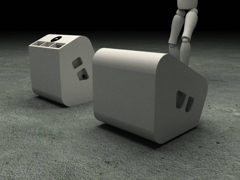

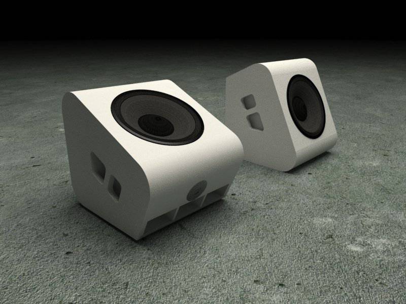

Berichten: 11061
Re: drummonitor
- ziet er goed uit
- maar kan niet meer als topkast op een basskast.

richard schreef:
- ziet er goed uit
dat was niet perse een optie, maar meer voor het vergelijk qua afmetingen met mijn basspeaker
misschien dat hij er op kan staan zonder om te vallen maar dan staat hij ook bovenop de baspoort

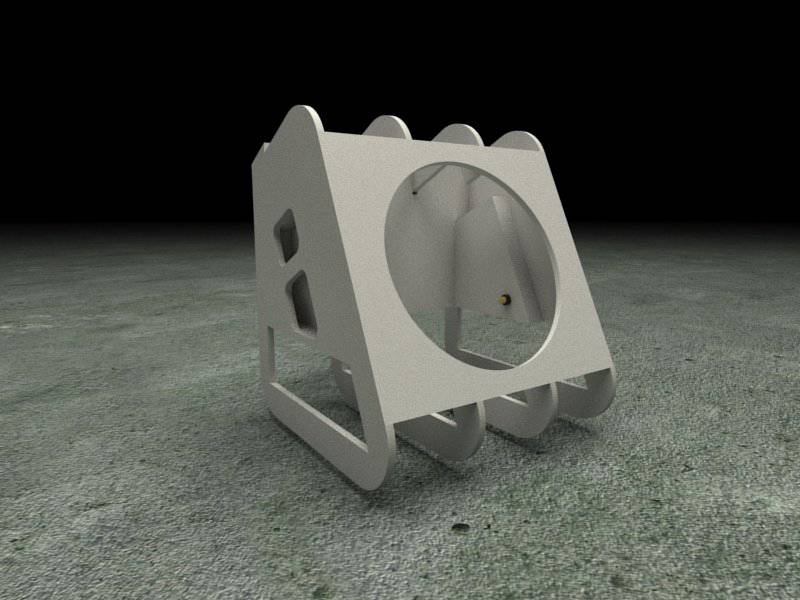

een paar nieuwe plaatjes :

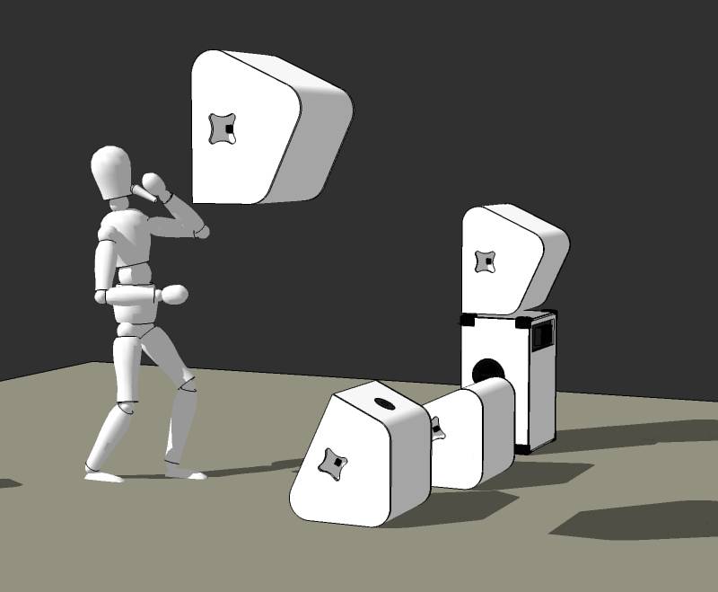

de grepen heb ik nog wat verplaatst richting voorzijde voor de balans bij het tillen

Berichten: 36746
Re: drummonitor
architect schreef:
om te kunnen gaan bouwen heb ik eerst nette gemaatvoerde tekeningen gemaakt met Archicad
Kan dat Archicad niet het zwaartepunt voor je uitrekenen? Want dat is waar je de handgrepen wilt hebben, of eigenlijk iets daarboven. Overigens zijn schuin geplaatste handgrepen ook niet prettig sjouwen.
