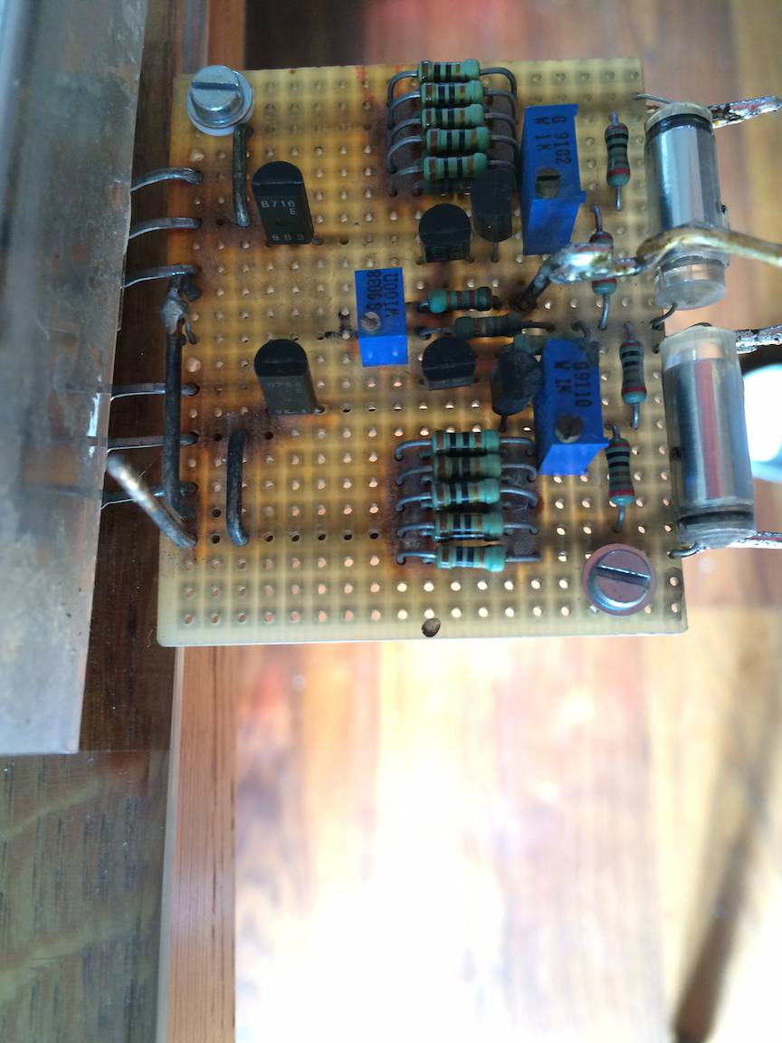

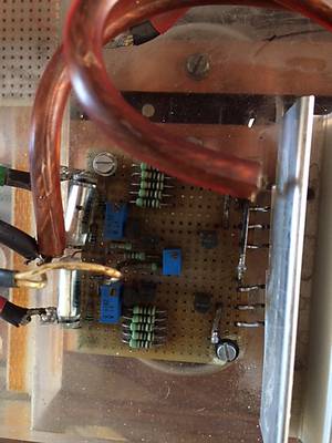

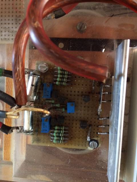

Versterker inmiddels terug gekregen en een afspraak gemaakt voor aankomende zondag.
Op basis van deze close ups. Zou iemand kunnen schatten of dit het klassieke versterker schema betreft of een variant?
De papiertjes van 20 jaar geleden heb ik namelijk niet meer.

Ach, het is geen ingewikkeld ding en er is genoeg op internet over te vinden.
Re: Second opinion Hiraga 'Le Monstre'
As ik dat zo 's bekijk, lijkt niet erg op "Le Monstre" ,eerder een Zenotron.

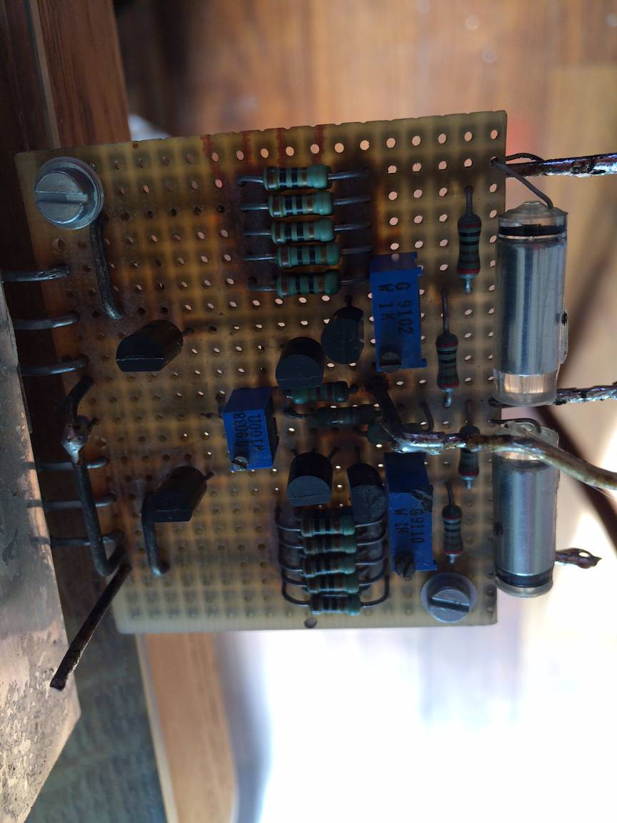

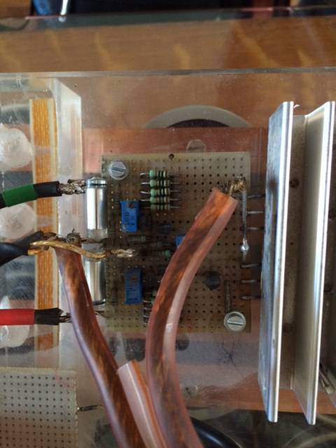

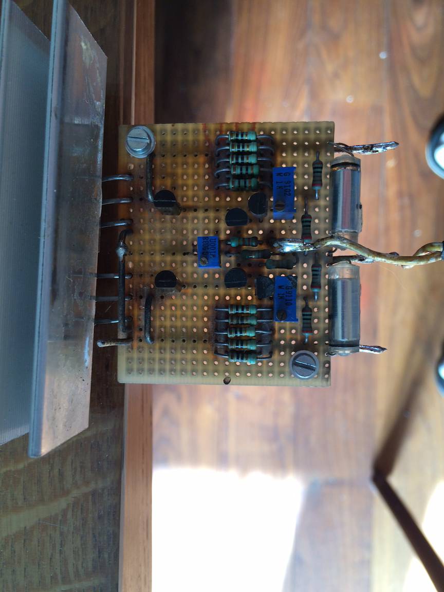

Inmiddels de versterker een stukje uit elkaar gehaald, zodat Peter er makkelijker bij kan.
En ik kan hierdoor wat beter fotograferen, ik hoop dat het nu ietsje duidelijker is.
Wederom 3 foto's maar dan van hetzelfde kanaal.
Sorry Bert, maar dit is duidelijk door één of andere beunhaas in elkaar gezet.

Kijk hier maar 's http://www.diyaudio.com/forums/solid-st ... ments.html
Berichten: 28468
Voor een zenotron zit er een instelpot te veel in.
De tegenkoppeling is misschien ook instelbaar gemaakt.
Is nml. deels spanning- deels stroom-tegenkoppeling bij de Zeno.
Het is de vier zelfde weerstanden naast elkaar en het gebrek aan transistors die me aan dit ding deed denken.
