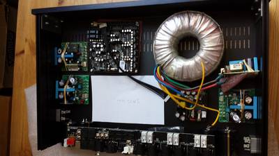

Ik kan mij voorstellen dat het wat verwarrend is., Ik zal proberen het samen vattend uit te leggen.
- Nu heb ik liggen: 4x UCD180 (2 voor de woofers en 2 voor midhoog) en 1 dikke trafo 500 VA/28 volt.
Met deze opzet kunnen de woofers ieder niet meer dan 90 watt krijgen (vnl. vanwege de te lage trafospanning)
- De UCD180's voor de woofers wil ik dus sowieso vervangen door 2x UCD400, zodat er hiervoor een zwaardere voeding moet komen.
* Met een andere voeding voor de UCD400's moet de voeding voor hoog/mid veranderen.
- Ik wil niet mijn huidige dikke trafo laten zitten, aangezien er dan in de versterkerkast eigenlijk geen ruimte is voor de extra voeding voor de UCD400's. Voor de hand liggend is dan om voor hoog/mid een SMPS400A180 te nemen. Ook schijnt een SMPS voor hoog/mid wat beter te klinken...
* Dan de keuze voor de voeding van de UCD400's:
- 1 SMPS400A400 is voor de 2 UCD400's niet voldoende en 1 SMPS400 per UCD400 is duurder dan 1 SMPS1200, dus de SMPS1200 is voor mij de enige SMPS-optie.
- Alternatief voor de SMPS1200 is een trafo 500 V/2x 42 volt (TR501). (moeten er misschien nog een paar extra elco's bij , maar dat is eenvoudig te regelen.
* Als ik voor het mid voor een SMPS1200 zou kiezen, zou ik ook mid/hoog daaruit kunnen voeden, mits ik voor mid/hoog ook UCD400's zou hebben. Dat is alleen mogelijk als ik mijn fonkelnieuwe UCD180HGhxr's zou kunnen omruilen voor UCD400HGhxr's.
Dus de opties zijn:
1. SMPS1200 voor laag, huidige 28v trafo voor hoog/mid.
2. SMPS1200 voor laag, SMPS400A180 voor hoog/mid.
3. SMPS1200 voor laag en hoog/mid, hoog/mid met UCD400 i.p.v. UCD180.
4. trafo 42v/500VA voor laag, SMPS400A180 voor hoog/mid.
Optie 1 kost 180,- en is erg krap in de kast.
Optie 2 kost 240,-.
Optie 3 kost 220,- en is onzeker of de leverancier (Rumoh) hieraan wil meewerken.
Optie 4 kost 160,-.
Optie 1 en 4 vergen nog een eigen trafo-softstartcircuit en DCerror-circuit. Onderdelen daarvoor heb ik al wel liggen.
Optie 1 heeft als enige geen SMPS voor hoog/mid.
Optie 1 zou er zo uit kunnen gaan zien:
Optie 2:
Zo zou optie 3 er uit kunnen zien:
En zo zou optie 4 er uit kunnen zien:
Alles op een rij zettend denk ik dat het maar optie 4 moet worden.
