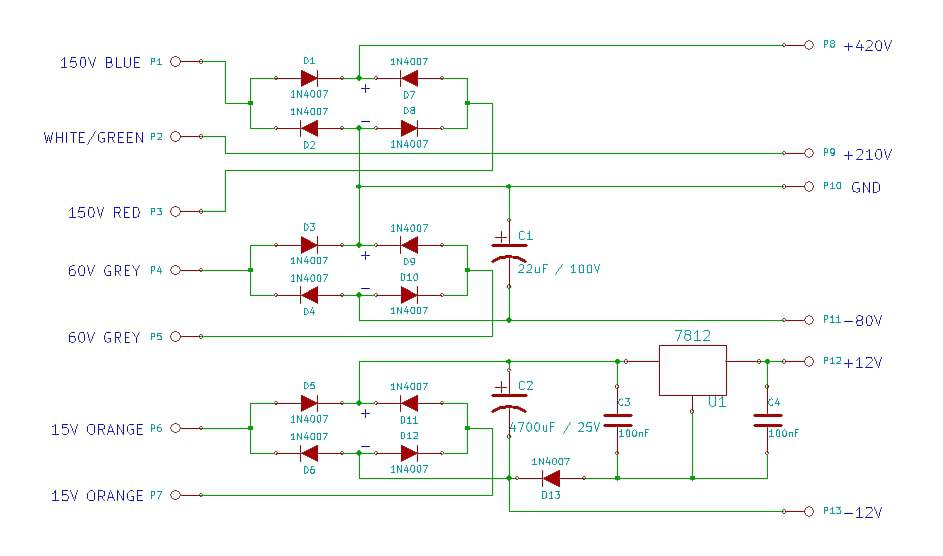

Barry2001 schreef:
De gloei van de stuurbuisjes bekeken, diodes en 7812 zijn ok. De elco van 4u7 is echter te klein, ik heb die anagepast naar 470u en dan heb ik keurig 6V (iets meer) gloei.
Die C in niet 4µ7 , er staat toch 4m7 bij :o .Is dus 4,7milliFarad = 4700 microFarad (4700µF).
Dan is denk ik 1 van de GU50's overleden, of misschien allebei wel. De 100 Ohm weerstand waarmee de 420V op de CT staat vd UGT fikt eruit. Was even bang dat het sluiting in de trafo zou zijn, maar zonder buizen gaat het goed. Misschien door het oscilleren, of ben ik een keer vergeten de dummyload aan te sluiten? gelukkig heb ik nog een paar buizen liggen.
Je kon de rustroom op 50mA afregelen zei je, dan gaat er 100mA door de 100 Ω, da's 1W verstoken.Waarom nu ineens mis?Met opzet niet meer dan 2W voorgesteld, wordt ie goed warm maar met redelijke kans dat die doorbrand als er wat mis is voordat de UGT het opgeeft.
Ik heb de spanningen gemeten, in rood:
Wat opvalt is de spanning op de kathodes van de stuurbuisjes. Klopt dit wel?
De anodespanningen zijn nogal verschillend.De twee buizen lijken nogal verschillend.Is de 12V wel redelijk verdeeld met 2x 6V.Of zijn de 10k anodeweerstanden wel in orde?
Ook is de anodespanning wat laag, vervang de 6k8 (van de g2) door 7k5 of 8k2 dan komt de anodespanning hoger.Met een beetje geluk ook wat minder verschillend.
Ik zie het nu staan ja, van die elco, 4m7, wat een antieke notatie ook man :lol: nee mijn fout, overheen gelezen. Was er al echter dat 4u7 veel te laag was, opgelost inmiddels.
De ruststroom kan ik op 50mA afregelen, en het leek ook stabiel eergisteren. Maar toch dook gisteren af en toe het oscillatiespook weer op, ik vermoed dat daarmee de buizen en ook nrs (ruststroom) aan de haal gaan. Ben er wel van overtuigd nu dat mijn opstelling anders moet: die UGT staat er wat ongelukkig, die moet bij de ingang weg, en misschien moet ook de GU50 wat verder bij z'n stuurbuis vandaan. Wellicht dat daarna het RC filter tussen G2 en anode er ook tussen weg kan.
Dat verschil in anode spanning bij de stuurbuisjes kijk ik later naar, eerst moet de boel stabiel zijn. Heb een hele doos van die buisjes gekocht, zou (na jou weerstand aanpas voorstel) ook nog wat andere buisjes kunnen proberen, om te zien of het per buisje verschilt.
Hartelijk dank voor uw inbreng weer :dank:

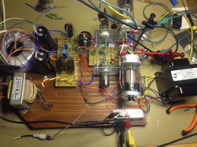

UGT verplaatst, problemen zijn verdwenen. Lijkt stabiel nu, ik zeg met opzet lijkt, heb ik al eens eerder gedacht :D Maar so far so good.
Heerlijke chaos aan het worden, en zo hoort dat ook :-({|=

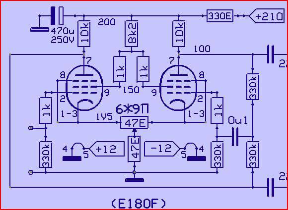

Dan de anodespanning van de stuurbuisjes. 10k weerstanden gechecked aan de anode, zijn ok.
Gemeten op de anode: 80 en 47V. Buizen omgedraaid, spanningen verhuizen mee.
De 6K8 weerstand aan G2 vergroot naar 8k (4k7 in serie met 3k3): 85 en 45V.
Andere buisjes genomen en die erin gedrukt: 95 en 51V.
Als ik die van 85V en 95V samen gebruik: 70 en 79V.
Het is dus buisafhankelijk, en niet zo'n beetje ook. Stellen we de buis wel lekker in, valt daar misschien nog wat te verbeteren?

Re: GU50 PP versterker
Bericht door nl3prc »
Ze zijn dus niet erg stabiel met het maken van die 6J9P je moet ze dus eerst nog gaan paren om twee te zoeken met dezelfde afwijking
Berichten: 15172
De gloei is ook niet mooi gelijk. Als ik bv 58 en 87V anodespanning meet, is de gloei resp. 6.1 en 6.3V
Wel enorme verschillen tussen die buizen :(
De gloei ontlopen elkaar niet erg.
De anodespanning zou toch liefst wel boven de 90V moeten.Desnoods 10k voor de g2.
Om de verschillen op te vangen zou je zoiets kunnen proberen.
Berichten: 15172

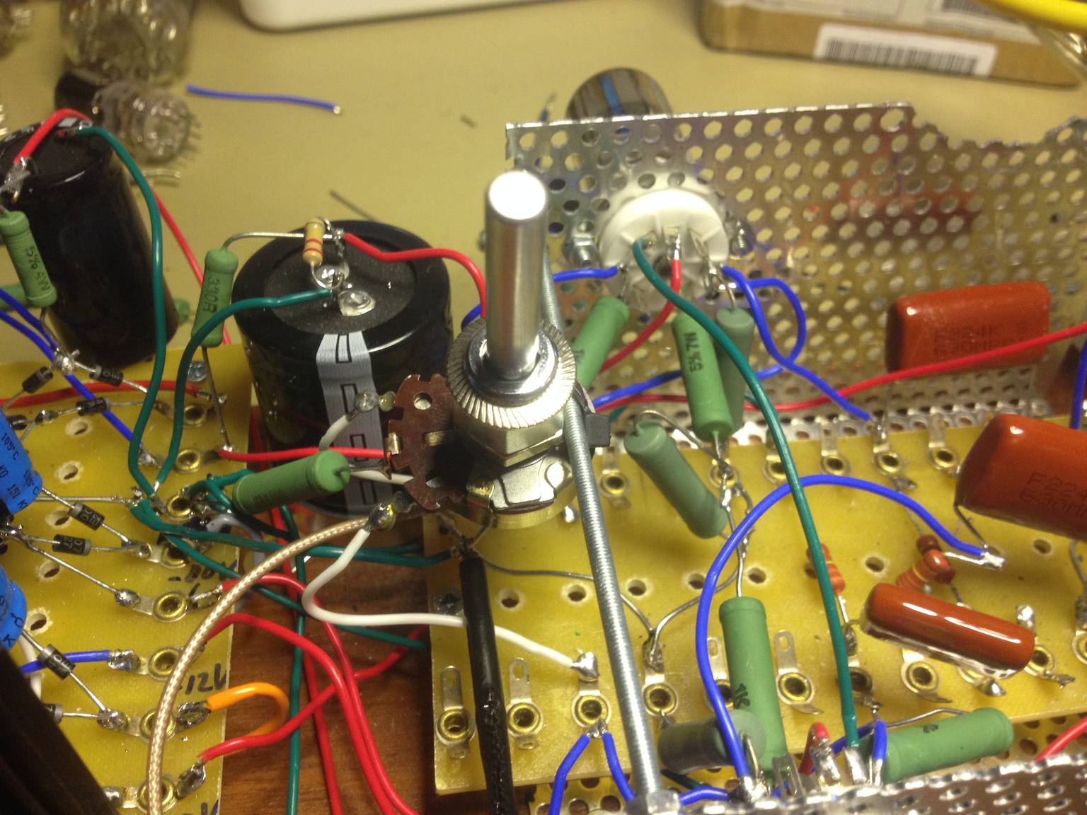

Werkt :D 10k op G2, 50 Ohm pot met 47 Ohm naar gnd. Beetje forse pot, had ff niet anders, heeft ooit dienst gedaan als ontbrom pot volgens mij, wat moet je anders met een 50 Ohm potmeter 8-[ Maar komt van pas nu. Met de 2 stuurbuisjes die er nu in zitten kom ik op een anodespanning van 87V aan beide kanten, nog steeds niet erg hoog maar wel gelijk.
Als je dit ziet, kun je nagaan met eindbuizen en één kahodeweerstand 8-[ .Die buisjes zijn niet erg bruikbaar voor een kant en klaar na te maken versterker.
Je ziet hoe de anodespanning verandert met de Vg2.Moet misschien nog iets meer dan 10k, moeilijk zo te zeggen als de buizen zich niet aan het datablad houden :( .Hoewel tegen de 90V is wel te doen.

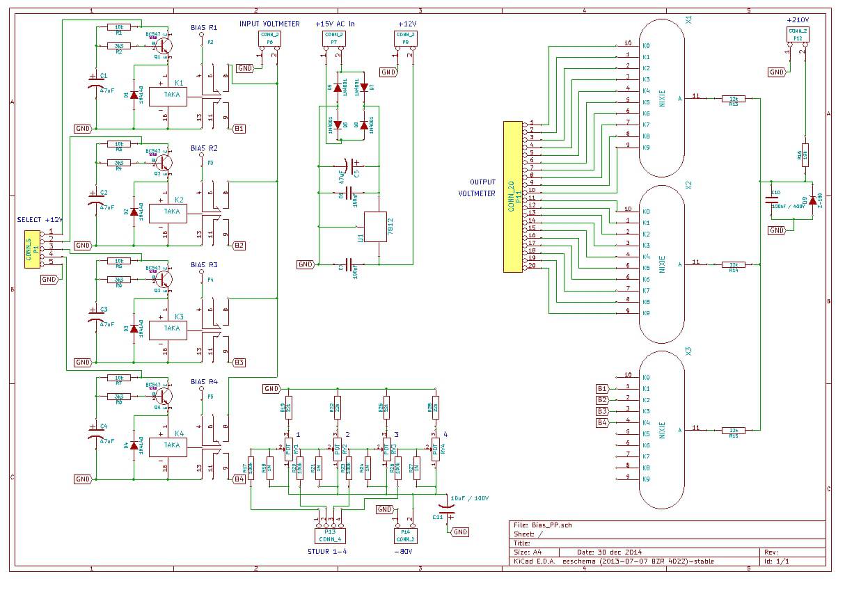

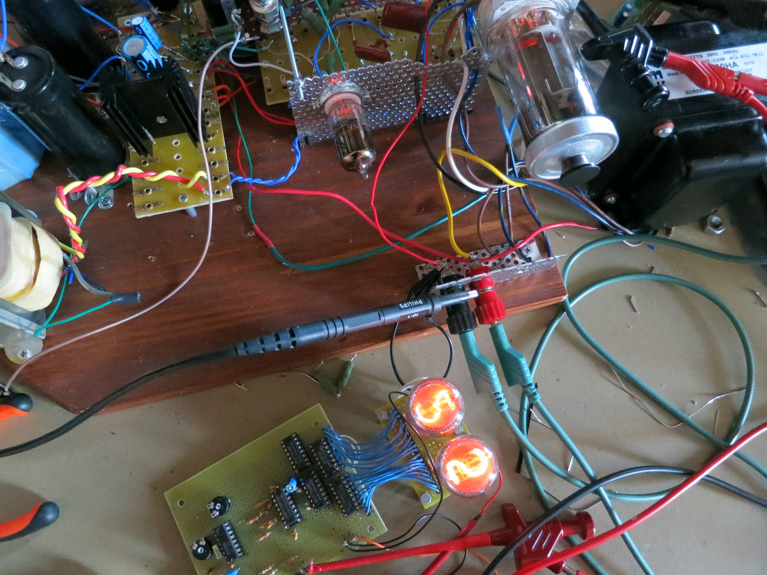

In afwachting van de EF184's nog even wat verder aan het prutsen. Misschien is het wel geinig de ruststroom door de GU50's te kunnen monitoren een voltmeter met nixie uitlezing, met een afstelmogelijkheid van buitenaf.
Heb het Voltmeter testprintje nog liggen dat ik voor m'n preamp heb gebruikt, de digit/schaal aangepast en ik meet nu in het 100mV bereik. Multimeter parallel eraan om te monitoren of de uitlezing betrouwbaar is, en dat blijkt prima te gaan (de ingang van de voltmeter is zeer hoog Ohmig). Ik wil natuurlijk de schakeling maar 1 keer gebruiken voor de 4 GU50's, dus er moet een schakelingetje komen om te kunnen switchen tussen de 4 buizen. Een 4 standen schakelaar is voor de hand liggend, maar daarmee loop je het risico dat je de kathodes van 2 GU's aan elkaar knoopt met een stand verder schakelen, wat niet wenselijk is. Op de foto nog de IN-4 nixies, er komen straks de kleine IN-2 nixies in die ik onlangs eens gekocht heb.
Nog even verder denken over het schakelingetje, wordt iets met een teller die opgehoogd wordt.
Berichten: 15172
Voor de zekerheid wil ik omschakelen bij het meten van de ruststroom iets een vertraging hebben. Even wat opgebouwd, 10k met 47uF geeft een halve seconde vertraging oid met het inschakelen van het relais. Dit relais maakt een doorverbinding tussen de 1 Ohm ruststroom weerstand en de Voltmeter. Alleen het relais dat aktief is, dus geen doorverbinden natuurlijk tussen de weerstanden onderling.

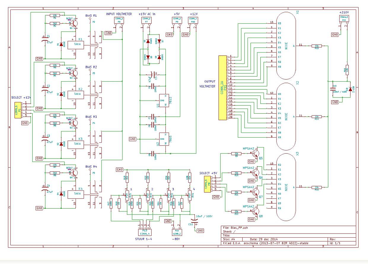

Oja, voor de volledigheid, ik heb nu je voorstel in gebruik met terugkoppeling vanaf de anode Anne. De 1 Ohm weerstanden hangen dus aan 1 kant aan GND:
Ander voordeel hiervan is dat ik ook wat vrijer ben met het kiezen van een UGT, bv een ringkern zonder 16Ohm aftakking. De reden voor het kiezen van een ringkern zou behuizing zijn, zijn in te bouwen. Maar ben daar nog niet uit, een Hammond UGT hoef ik maar 1 x bij te kopen natuurlijk.
Ik wil dan een 4 standen schakelaar gebruiken, waar ik 12V en 5V mee schakel. Niet erg handig, maar de relais die ik heb liggen vragen een spoelspanning van 12V, en de MPSA42's mogen niet meer dan 6V Vbe hebben dus die moet ik met 5V aansturen. Nixie X3 die de MPSA's aanstuurt geeft aan welke vd 4 GU50's aangegeven wordt. Heb zoiets in gedachten (hoop dat het te lezen is :D ):
X1 en X2 geven de 10 en 1 digit aan in een 100mV bereik. Select +12V en select +5V komen van de standen schakelaar en selecteert dus resp. relais 1 -4 of nixie X3 1-4. Moet er nog even wat footprintjes aanhangen hier en daar, maar het zou mooi zijn alles op 1 print past. De ruststroom potmetertjes kunnen dan ook op deze print, zodat ze door gaten in de bovenplaat toegankelijk zijn met een schroevendraaier. De nixies steken dan ook door de bovenplaat, en met een wipschakelaartje wil ik de Voltmeter uitschakelbaar maken zodat dit met de nixies niet aanstaat als het niet hoeft. Die nixies zijn trouwens IN-2 type.
Zozo, nog ijverig bezig met de feestverlichting :D .Wel net te laat voor de kerst :( .
Dan maar voor nieuwjaar O:) , zie dat 't geen vuurwerk wordt :lol: .
Even wa geschiedenis :o .Met de kathodetegenkoppeling had ik 1 Ω voorgesteld ipv de gebruikelijke 10 Ω bij buizen.
Dat was om zoveel mogelik baat te hebben van de tegenkoppeling (niet dat 't veel uitmaakt).Als je nu de tegenkoppeling bij de anode doet maakt 't al helemaal niks meer uit, dus als je 500mV makkelijker vindt, laat je niet tegenhouden :sure: .
Die Vbe van de transistor is de max spanning in sperrichting (dus -Vbe), daar voorbij gaat de diode ook weer geleiden als een zener, niet de (normale) bedoeling.
Om een (kleine) lekstroom van collector naar basis af te voeren is een weerstand van b naar e wel aan te raden, vooral bij grote Vce (en ook Vcb).
Dat hele transistor spul om de nixie aan te sturen hoeft toch niet :think: , er is wel een kontakt over bij de relais :? .
Berichten: 15172

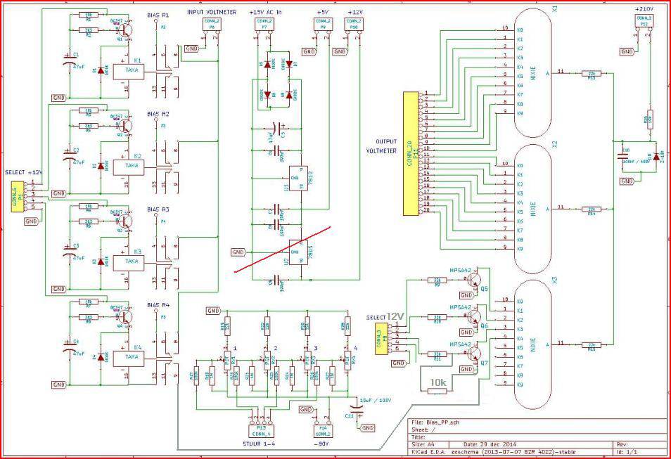

NATUURLIJK heb ik een contact over op het relais, die is dubbelpolig. En natuurlijk is het dus niet nodig een aparte aansturing te maken om de kathodes van de nixies naar gnd te trekken...dat heb je scherp gezien =D>

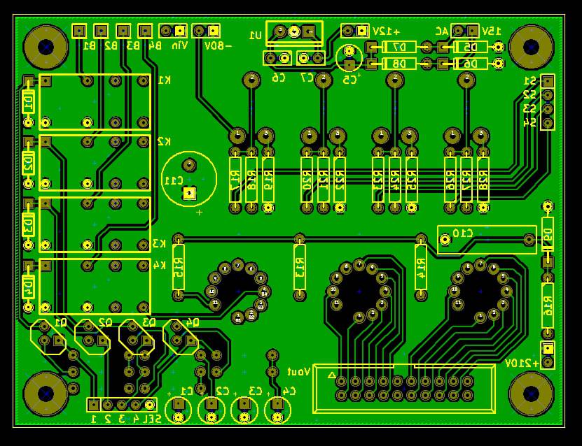

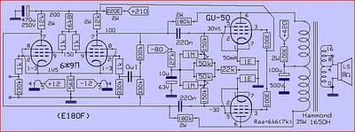

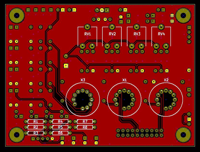

Schema aangepast:
Gelijk maar even een printje getekend, is een bi-layertje geworden. Voorkant:
Achterkant:
Op de voorkant zitten de nixies, de afregelpotjes en enkele weerstanden die wat in het nauw kwamen op de achterkant. Connectoren en overig zitten op de achterkant. Voor de nixies en afregelpotjes moeten straks gaten in de bovenplaat van de behuizing komen, die heb ik op een vaste maat van elkaar gezet om het gaten boren wat eenvoudiger te maken.
Heb de kathode weerstanden naar 10 Ohm vergroot, inderdaad zie ik geen verschil maar de uitlezing reageert wat rustiger op 500mV ipv 50mV, ik laat het zo.
Verder geen nieuws van het front, nog geen EF184's in de brievenbus helaas.
Edit: foutje gevonden, nieuwe picjes geplaatst.

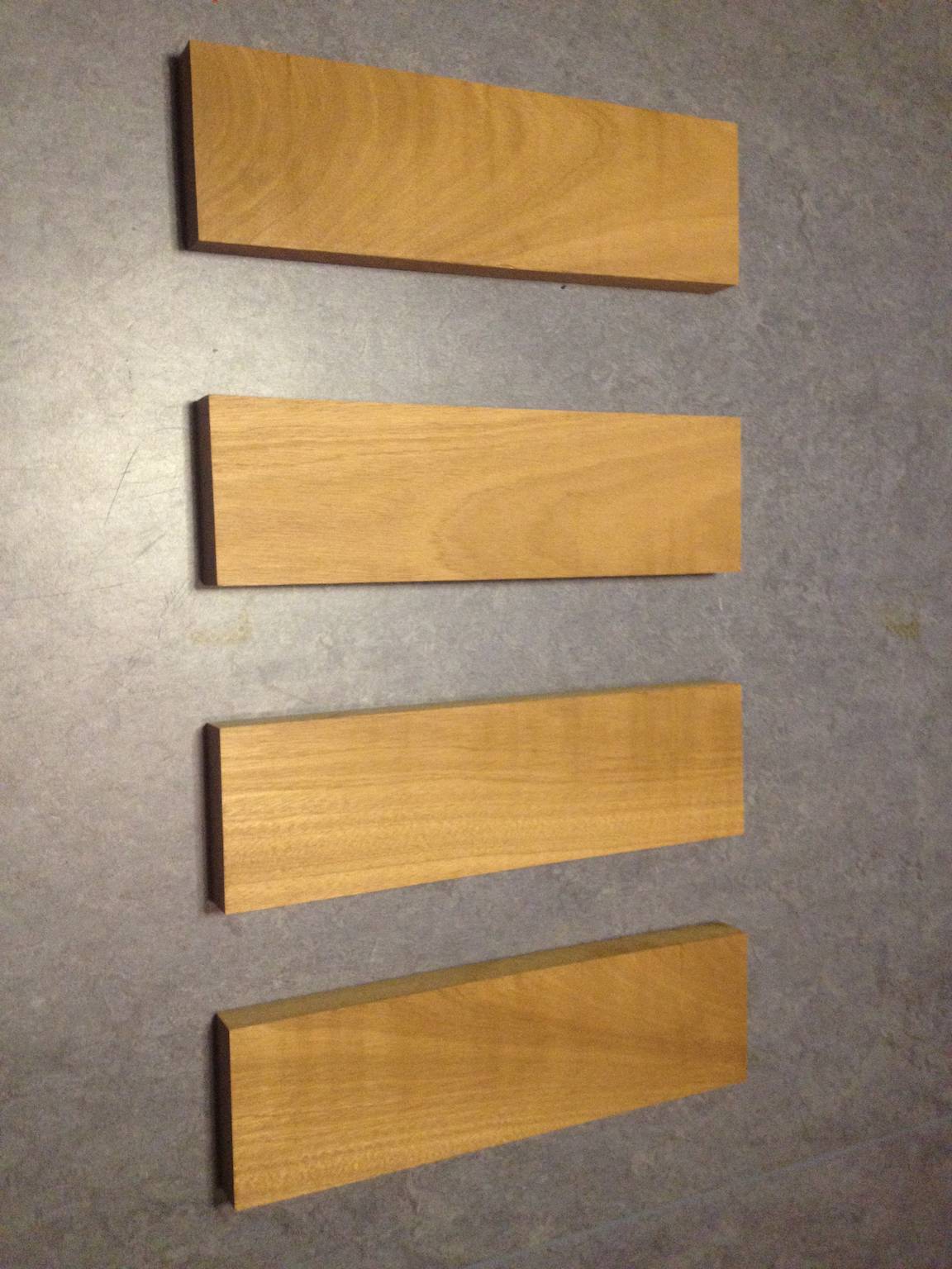

4 mooie stukjes mahonie op MP kunnen scoren:

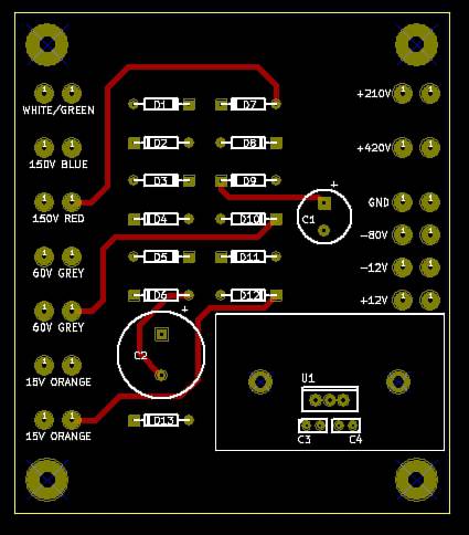

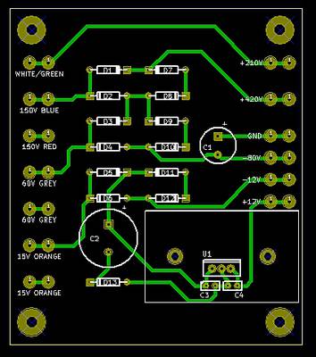

Ik ga toch bij iTead bestellen, kan er gelijk wel een printje voor de voeding mee. De 470uF elco's van de 210 en 420V staan hier niet op, die ga ik met een beugeltje buiten de print monteren. Schema:
PCB voorkant:
en achterkant:
Ga je die nog in verstek zagen?
Berichten: 15172
Nee, ik ga er voor dit project 2 van de 4 plankjes gebruiken.

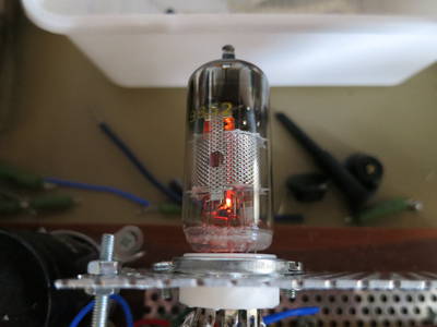

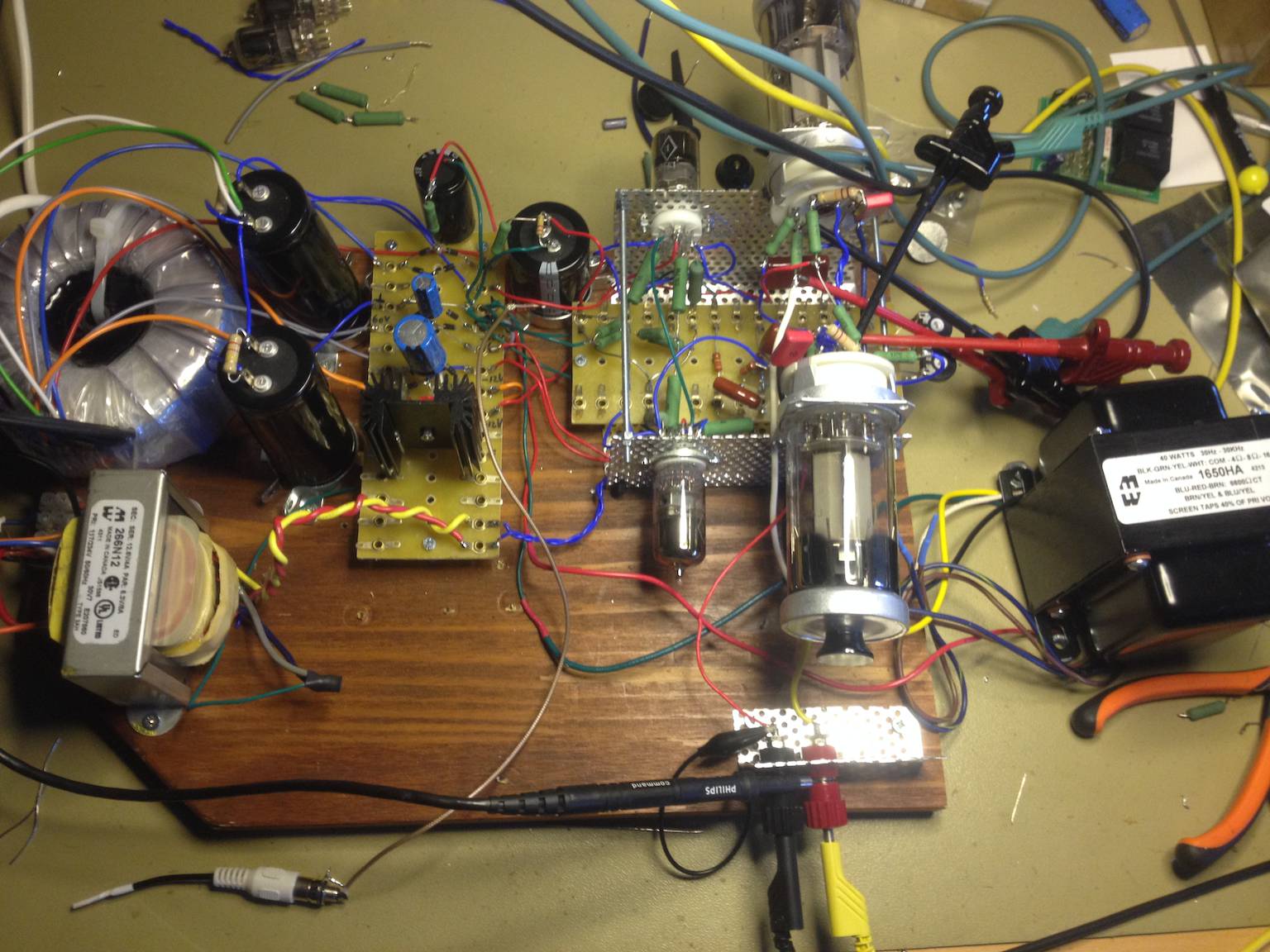

5 stuks EF184 zijn binnengekomen. Mooi buisje om te zien, rooster is zo'n spanrooster:
G2 en G3 (pin 8 en 9) heb ik verwisseld, Rg2 is 4k7 geworden en de kathode weerstand 78 Ohm (68 Ohm + 10 ohm).
Ik heb 2 paartjes gemaakt, A en B.
De anode spanningen zijn nu:
A 120 en 126V
B 119 en 124V
Dit komt meer in de buurt.
Rg2 heb ik iets kleiner gemaakt, 3k3:
A 114 en 115V
B 118 en 122V
Rg2 nog kleiner, 2k2:
A 120 en 106V (?)
B 124 en 116V
Rg2 maar weer teruggezet naar 3k3.
Als ik vervolgens weer de potmeter aansluit op de kathodes, dus 47 Ohm pot met 47 ohm naar gnd en ik regel 'm zo af dat de spanningen gelijk zijn:
A 109V
B 103V
Volgens mij hebben we hier een wenselijke situatie :D dit ziet er meer in lijn uit uit dan met de 6J9P's.
Op de uitgang zie ik nu 18mV brom 100Hz in deze houtje touwtje opstelling, dat is er zeker uit te krijgen in een kast straks. Als ik 1kHz aanbied op de ingang beginnen de toppen af te vlakken bij zo'n 15V, dus iets van 30W zit je dan. Ingangssignaal zit dan op 800mV trouwens.
Blok aan de ingang, eigenlijk best netjes, iets overshoot.
For the record, terugkoppeling is nog steeds de variant met 180k vanaf de anode. Het RC filter zit er ook nog steeds in op de uitgang, heb dit er eens uit gehaald. Met ingang kortgesloten of aan de toonfiets geen probleem, als ik de ingang laat loshangen toch weer oscillaties. Met het RC filter is het in alle situaties zo stabiel als een huis, laat 'm er maar in zitten.
Tsja, heb het idee dat we nu ergens zijn :D
