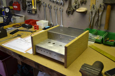

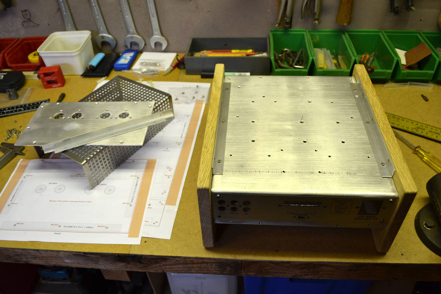

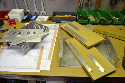

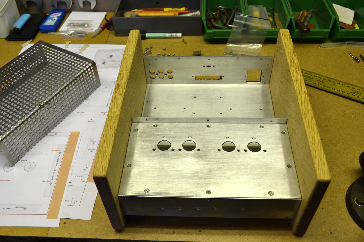

Samenstelling van de "meccano":
De geschaafde eiken zijplanken zijn geschuurd en reeds voorzien van de draagprofielen voor het chassis en de buizenplaat. Op de voorkant van het chassis is het profiel aangebracht voor de buizenplaat, 2mm (dikte van al de aluminium) onder de bovenkant. Links op de foto liggen de rooster, de buizenplaat en het vierde profiel klaar. Dat profiel vormt de hoek met de rooster en wordt aan de buizenplaat bevestigd met een spatie van 1mm, daar komt het rooster nl. in te zitten.
Het profiel bevestigen aan de buizenplaat met behoud van 1mm spatie zoals hierboven beschreven.
Chassis monteren
Buizenplaat bevestigen
Tenslotte de rooster plaatsen
Nu terug afbreken en alle metaal (inclusief schroeven) zwart spuiten.

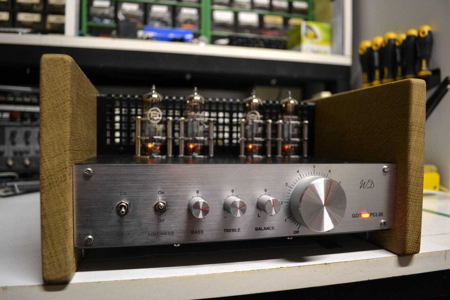

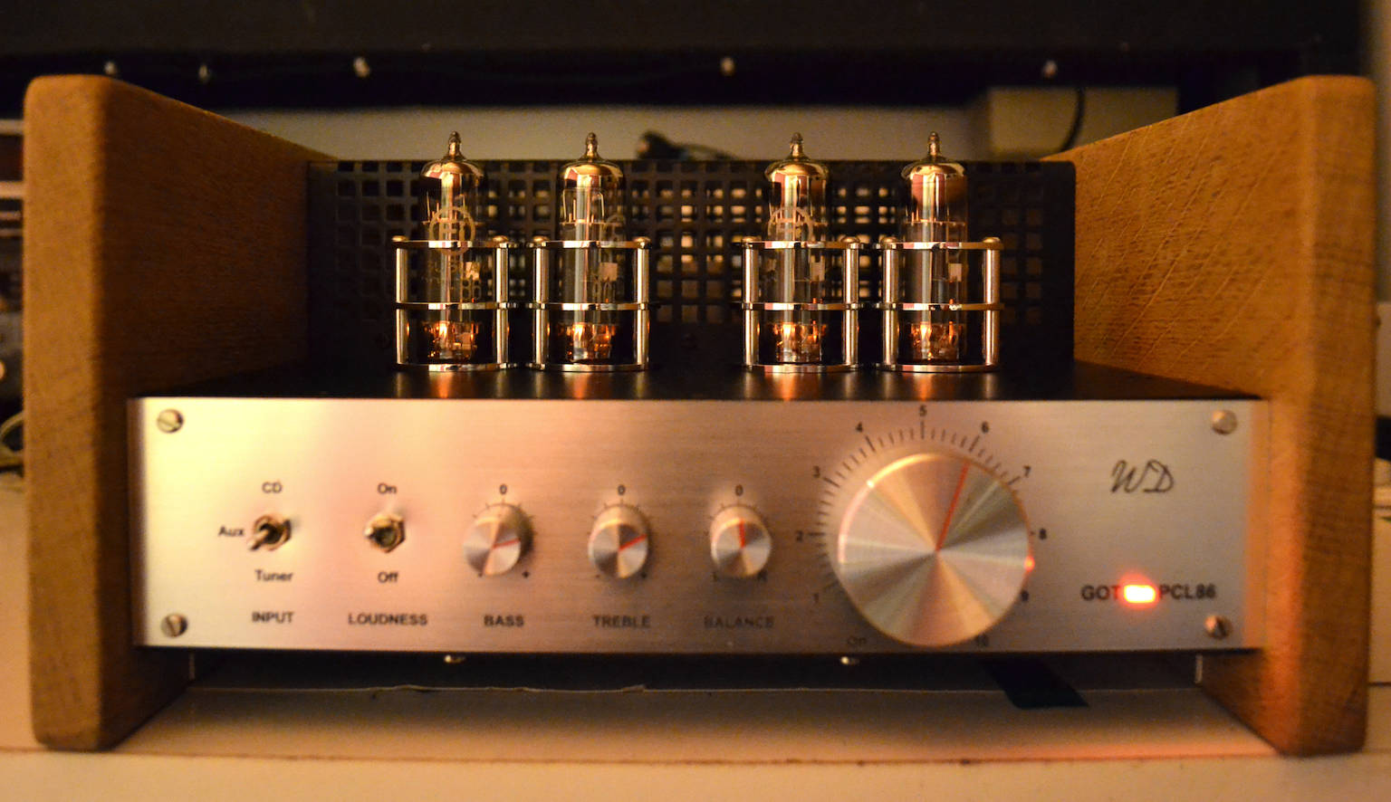

De CTA 2.1, een prachtig ontwerp van Michiel (alias mtb) heeft eindelijk zijn finale bereikt!
Het is een geweldige versterker geworden met een vol en zuiver geluid met meer dan voldoende punch voor de huiskamer. Laatste tests na de assemblage voordat hij verder wordt aangekleed. De CTA2.1 afgewerkt (?)

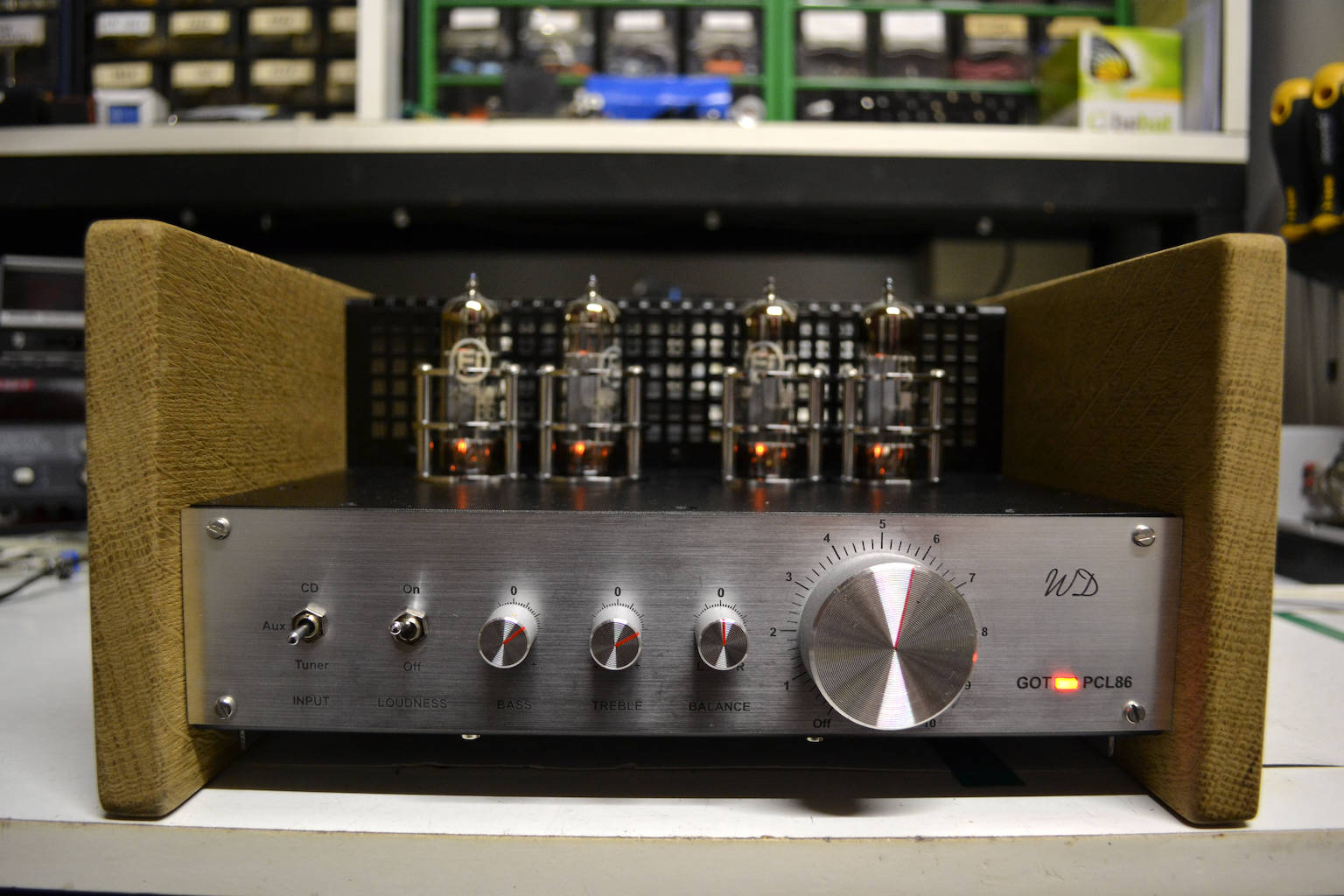

Re: Bouw en afwerking van de CTA2.1
Bedankt en gefeliciteerd met het resultaat, hij is in de breedte redelijk compact (de C van CTA) gebleven, maar wel erg diep.Willy_61 schreef:De CTA 2.1, een prachtig ontwerp van Michiel (alias mtb) heeft eindelijk zijn finale bereikt!

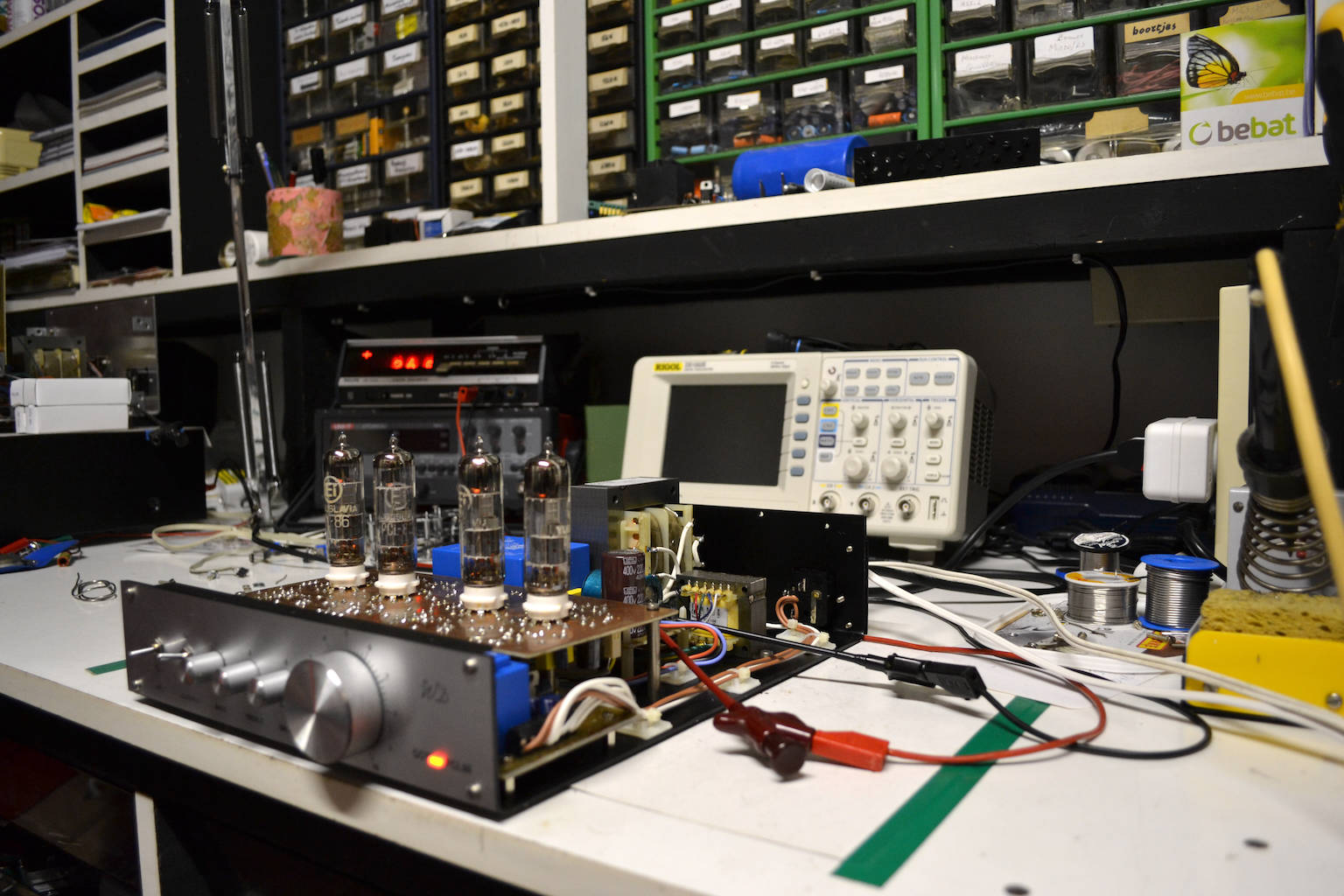

Na een jaar heb ik de CTA terug binnen gekregen voor reparatie: een weerstand (1K/0.6W) naar het schermrooster van de eindbuis was doorgebrand, de andere schermroosterweerstanden waren zichtbaar heet geweest.
Ik heb alle schermroosterweerstanden vervangen door een 1K/1W type, de BIAS instelling heb ik verlaagd van 30 naar 25mA en de 4 buizen vervangen door nieuwe.
Hopelijk volstaat dit, anders krijg ik hem wel terug binnen

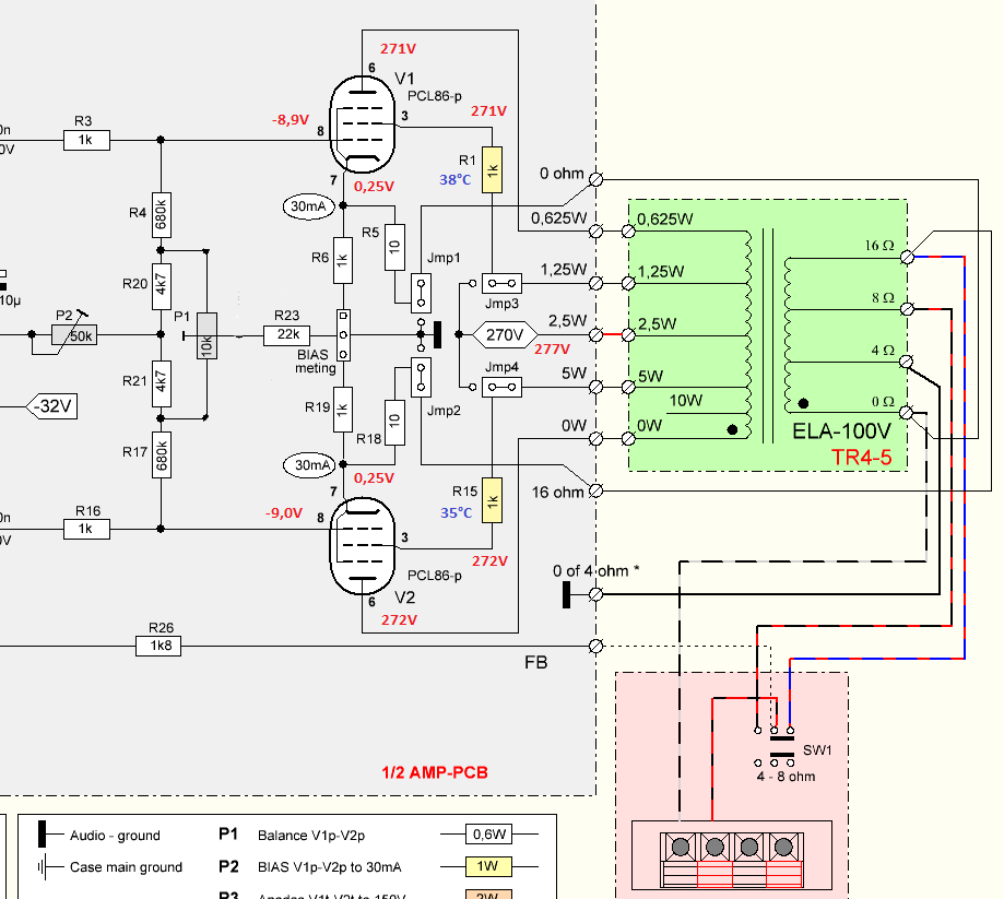

update:
enkel de schermroosterweerstand R1 was doorgebrand (beide kanalen), aan R15 is in beide kanalen niks te zien, in tegenstelling met wat ik gisteren beweerde.
Dit lijkt me wel vreemd: als R1 is doorgebrand tgv van een te laag wattage -0.6W- moet bij een lineaire UGT R15 ook te licht bevonden worden, daar is echter niets aan te zien, beide kanalen.
Moet ik dan besluiten dat de verdeling van de primaire wikkelingen, 0W-2,5W t.o.v. 2,5W-0,625W niet gelijk is?
Over de balans met de oude buizen kan ik me niet uitspreken omdat die samen met de BIAS opnieuw moest ingesteld worden voor de nieuwe buizen.

Zou niet mogen zijn.
Indertijd, toen die UGT ter sprake kwam, als een van de mogelijke bezwaren geopperd dat de draad voor de 0,625W wel 's een stuk dunner kon zijn dan voor de 2,5W.Er gaat per slot, bij het oorspronkelijk bedoelde gebruik, ¼ minder stroom door.Hete het geval niet te zijn.
Die doorgebrandde weerstanden wijzen er ook weer op.Met een extra serieweerstand aan een kant van de trafo zakt de anodespanning meer dan de andere kan (vooral bij hard spelen).Een lage anodespanning betekend grotere schermroosterstroom.
Ohmmeter boven halen en de weerstand van de wikkelingen nazien ?

Met de trafo heeft het inderdaad niks te maken, zie volgende metingen:
Ziet er allemaal volkomen normaal uit, over R1 resp. R15 valt maximaal 3,3V zodat een 0,6W weerstand geen enkel probleem mag geven.
Naar wat mijn dochter gezien heeft (een felle geel/oranje gloed) vermoed ik dat er een flash-over heeft plaatsgevonden alhoewel ik altijd dacht dat dat gebeurde tussen g3 en anode, waarna R5 of R18 doorbrandt...
Waarom? De loper van P1 slecht contact gehad? Misschien als volgt te beveiligen, zie RX En RY: Nog suggesties?
Als P1 onderbreekt wordt het stuurrooster veel negatiever, bijna geen stroom in de buizen meer, zal geen weerstand verbranden.
Maar het is dezelfde weerstand in twee versterkers èn aan dezelfde kant, moet iets meer zijn dan een onderdeel stuk.
