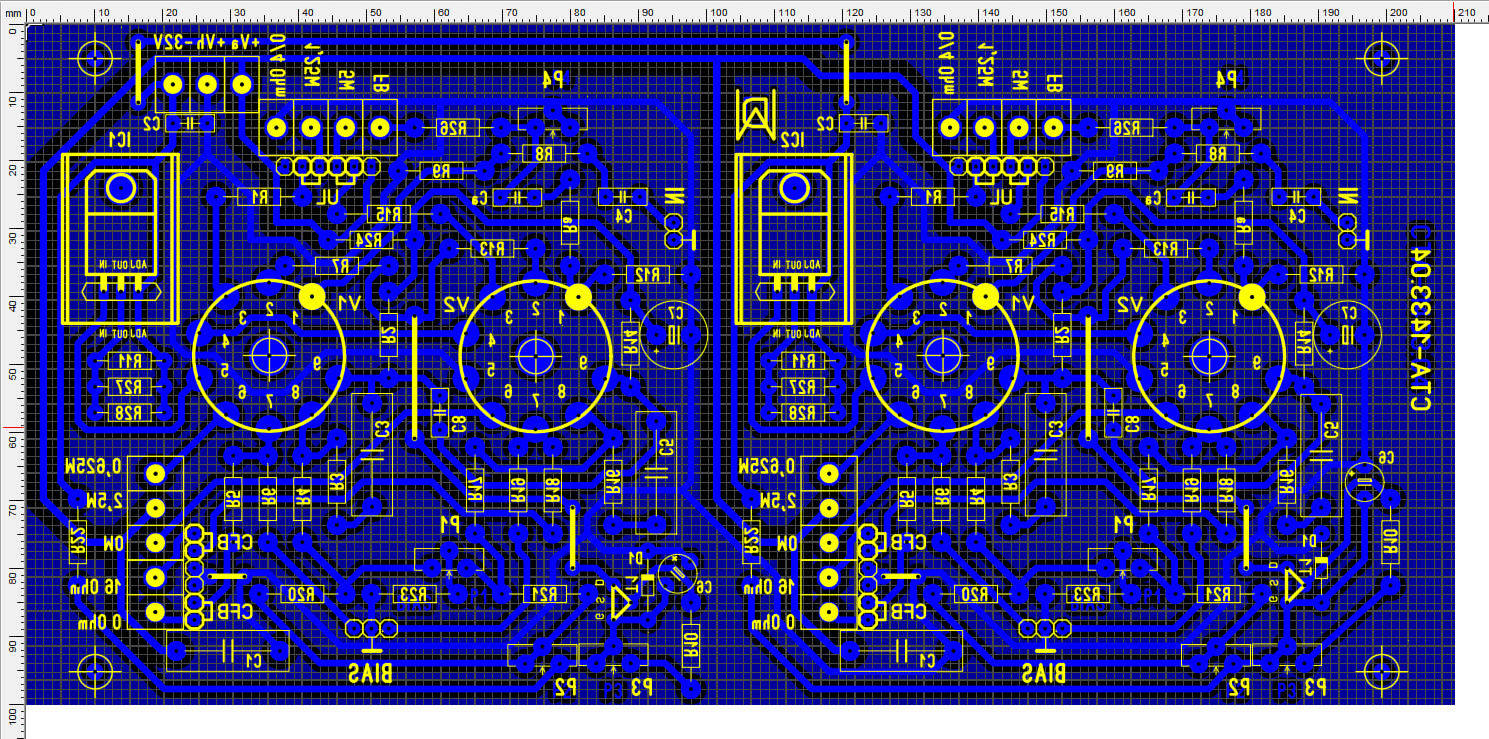

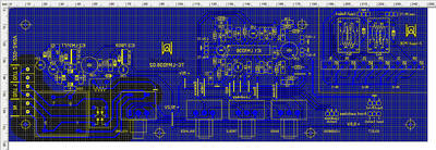

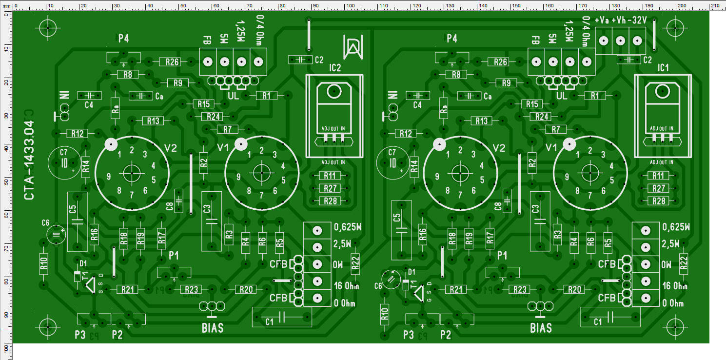

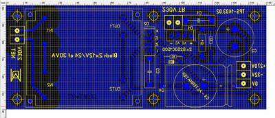

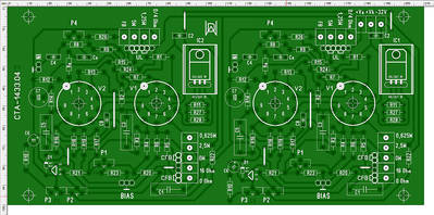

Even dit topic bijwerken met de printlayouts en compositietekeningen. De schema's die eerder werden gepost zijn nog altijd geldig.
Printlayouts en topviews:

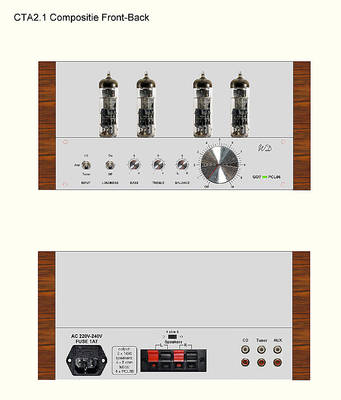

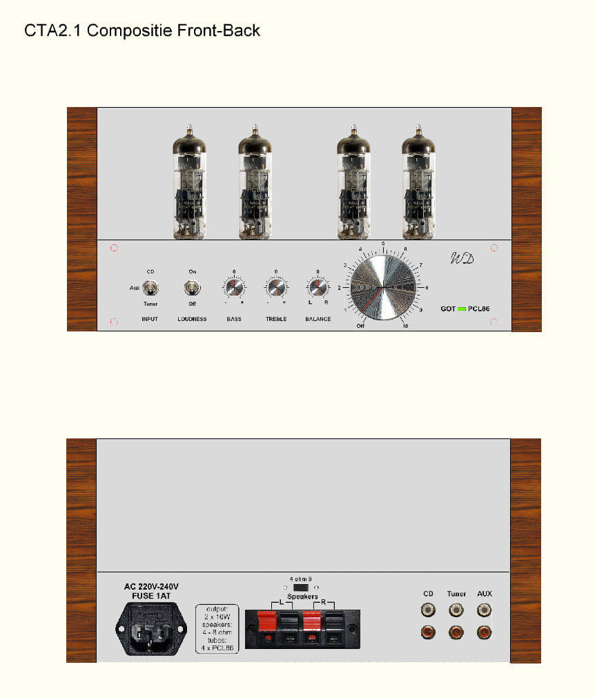

Composities:

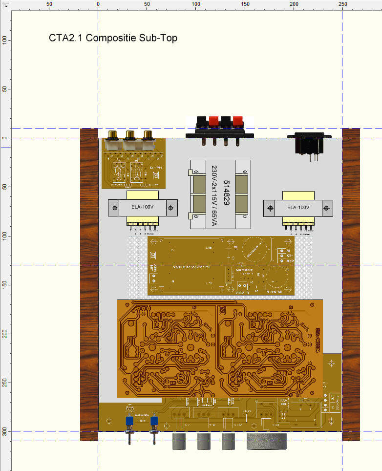

In bijlage is er ook een zip-file met alle afbeeldingen en ontwerpbestanden inclusief de benodigde viewers. Elk bestand bevat verschillende tabbladen die je onderaan kan selecteren.
Hopelijk kan ik er snel aan beginnen, de CTA krijgt voorrang op de EL34 compositie die later in een ander topic wordt behandeld.

Zou wel het aardvlak halverwege de trafo laten ophouden.Zoals nu komt de netspanning wel erg dichtbij.
Berichten: 15178
Re: Bouw en afwerking van de CTA2.1
Ja, ook die 270V. Plane doet daar verder niets, zou 'm gewoon weglaten (zit ook nergens mee verbonden zo te zien?)
Willy_61
Berichten: 1883
Locatie: Mol, België
Bericht door Willy_61 »
Ik gebruik de groundplane niet alleen om de aardeverbindingen te leggen om ook om het etsmiddel te sparen door niet nodeloos veel materiaal weg te etsen.
De printen worden steeds voorzien van een permanente soldeer-coating, wat noodzakelijk is voor een optimale elektrische isolatie. De sporen die spanning voeren tot 300V hebben steeds een afstand van 0.8 à 1mm tov de groundplane. Zie volgend voorschrift voor electrical clearance: http://sisko.colorado.edu/CRIA/FILES/RE ... _2221A.pdf, pagina 43.
Wanneer een printplaat af is, wordt de spoorzijde opnieuw met een soldeermasker bespoten.

Mij was altijd verteld als stelregel
Primair netspanning minimaal 6mm clearance.
Secundair minimaal 1mm per 100V.
Klopt dit?
Berichten: 15178
Die 0.8 tot 1mm klopt niet, ook niet volgens IPC. Dat is de afstand tot je assembly, bij 300V peak moet dit 1.25mm zijn naar je koperplane. 2e tabel B2 Bare Board, external conductors.
Ik gebruik altijd deze calculator, staat gelijk de isolatie op binnenlagen bij: http://www.smps.us/pcbtracespacing.html.
Komt uit bij 300V ook 1.25mm:
Maar als het niet zo krap hoeft zoals hier, gewoon ruimer gaan zitten, ruimte genoeg.
Edit: ik zie net dat de TS coating wil gaan gebruiken die de afstand nog wat omlaag kan brengen, ik weet niet wat daar de parameters van zijn. Maar nogmaals, waarom zou je, er is ruimte genoeg op het bord.

Inderdaad, de coating is heel belangrijk: de elektrische weerstand is dan veel groter t.o.v. luchtweerstand. Voor lucht is dat 1kV/mm en voor epoxy 10kV/mm. Ik vind jouw module trouwens wel erg handig.
Ik ga nu de printen zoveel mogelijk aanpassen waar hoge spanningen aan de orde zijn, voor de belangrijkste -de sporen die rechtstreeks netstroom voeren- zal er wel voldoende ruimte zijn om naar 2 à 3 mm tussenruimte te gaan. Voor de 270V van de AMP-print is dat moeilijker, maar ik probeer toch de spacing te verhogen, dus > 1mm.

De norm voor lichtnet naar "laag"'spanning is 7,5 mm kruipruimte, vanwege een eventuele doorslag van netpieken tot 5kV.
Wat je secundair doet is niet genormaliseerd, er zit toch een trafo tussen, dus daar hoef je niks aan te veranderen.

De 3 printen zijn geoptimaliseerd: Vooral de netspanningszones hebben 7,5 mm ruimte gekregen, waar mogelijk. De secundaire hoge spanningen, waaronder de +270V, hebben de ruimte die voldoet aan IPC-2221: >= 0,76 mm (type B4 = geleiders buitenkant print, onder soldeermasker, max. DC=500V, max. AC=353V). Na het bestukken/solderen van de onderdelen wordt de print een laatste keer gespoten zodat soldeereilendjes ook opnieuw bedekt zijn.
In bijlage een zip-file met alle files en viewers.

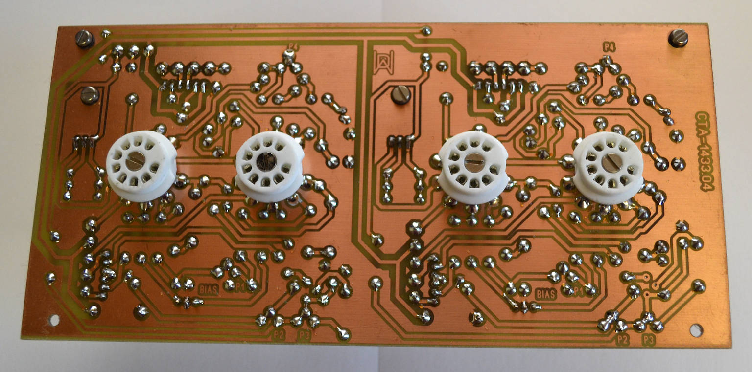

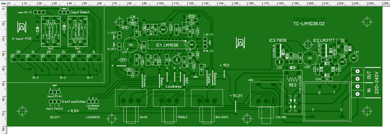

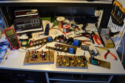

Eindelijk, alle printplaten zijn, op enkele onderdelen na, bestukt en klaar om te testen. Het ongeval van mijn vrouw en de opgelopen achterstand in de tuin hebben me enkele maanden vertraging gekost, maar dat is nu grotendeels opgelost.
Ik heb bij het bestukken ervaren dat een spacing van 0,4mm (vooral op de TC-print) niet bepaald leuk is in tegenstelling met 30 jaar geleden, toen had ik daar nog geen probleem mee :? Soit, ben er door geraakt maar ik heb de layout's toch maar aangepast voor wie het nog wil bouwen, er was voldoende ruimte voor. Die layout's post ik wel een volgende keer, na het testen, zodat eventuele printcorrecties ook zijn opgenomen.
Vraagje nog: mag de BF245B zomaar vervangen worden door de BF245C, deze laatste kan ik bij Reichelt vlot krijgen, de B-variant niet.
Zodra ik testresultaten heb horen jullie het wel :)
... foto omvat ook de printen voor de EL34 versterker die na de CTA2.1 aan bod komt.
de eindtrap
Laatst gewijzigd door Willy_61 op di 19 mei 2015, 11:20, 1 keer totaal gewijzigd.

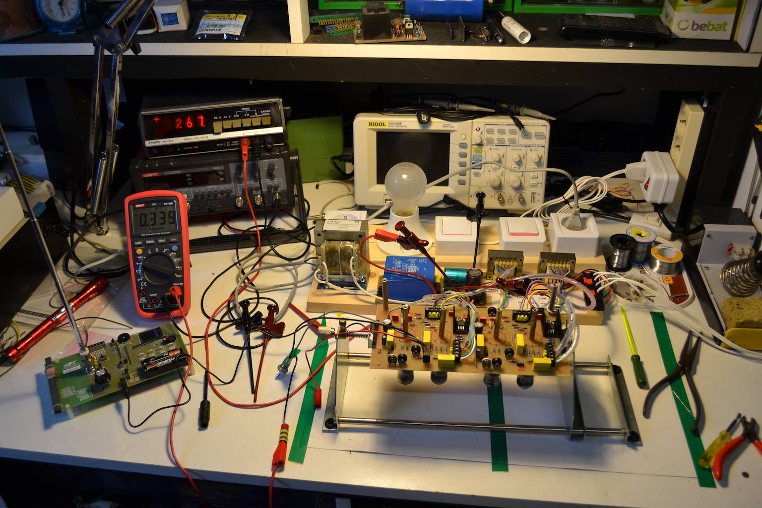

Ik heb onverwacht even tijd kunnen vrij maken, hier het testverslag:
-Toonregeling: (heb ik al een tijdje geleden getest) doet wat er van verwacht mag worden met de specs van de LM1036.
Geen fouten op de printen.
Voeding geregeld op 16V (=max. voor de IC), dit garandeert bij een max. input van 2V een zelfde output = 2V (bass en treble flat). Dit uiteraard voor CD/DVD spelers die standaard 2V output genereren.
Bass, treble en loudness (bij laag uitgangsvolume) werken zoals het hoort.
Wel denk ik in de toekomst een volledig aparte voorversterker te voorzien.
-Eindversterker:
Geen fouten op de print, eerste luistertest zeer goed, nog geen frequentie karakteristiek opgenomen, die komt later.
"+Va" = 326V koud en 266V warm.
"-32V" ~ -31.3V
"Vf" ~ 27V verdeeld over V1 en V2. Voor de 2 kanalen: 12,7V+14,4V respectievelijk 14,4V + 13V
Zenerspanning D1 = 14,5V resp. 14,8V voor het ander kanaal.
I(R22) = 7,6mA
Triodes:
Ik gebruik de BF245C en had daarvoor, zoals Michiel voorstelde, R10 verhoogd van 1 K naar 1K8.
Ik kon nauwelijks aan de 130V voor de anodes komen en heb daarom R10 terug op 1K2 gezet.
De anodestromen van de triodes zijn bij een Va=130V 0,95mA, bij 120V 1,02mA.
Instelling ruststroom pentodes (doel 30mA):
Ik kon op de BIAS-meting niet lager geraken dan 335mV met P2 volledig dichtgeknepen, zonder CFB geeft dat, gedeeld door 10 (R5 resp. R18), 33,5mA.
Als je voor de bijkomende wikkeling van de UGT in CFB een ohmse weerstand van 1 ohm bijtelt geeft dat een Ik~30,45mA.
Conclusie:
Op het ingangsprintje ga ik de CD/DVD ingang terugregelen zodat max. 1,5V naar de toonregeling (TR) gaat.
De voeding van de TR zet ik veiligheidshalve op 15V i.p.v. 16V.
Ik begrijp niet goed waarom ik Ik van de pentodes niet lager kan regelen.
Laatst gewijzigd door Willy_61 op ma 28 sep 2015, 17:28, 1 keer totaal gewijzigd.

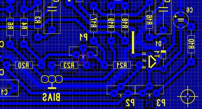

De Ik (niet Ig) kan wel wat hoger bij deze lage Va, maar eventueel kan je R23 verhogen tot 33k.
Je kan beter direct over R5/18 meten of zonder CFB voor een nauwkeurigere instelling als R5/18 precies (1%) gelijk zijn.
Als je voor de bijkomende wikkeling van de UGT in CFB een ohmse weerstand van 1 ohm bijtelt geeft dat een Ig~30,45mA.
Ik begrijp niet goed waarom ik Ig van de pentodes niet lager kan regelen.
Voor de zekerheid de negatieve spanning op de eindes van P1 nazien.Als dat dan idd bijna 14V is klopt er iets niet met de PCL86.Lijkt 't meer een PCL82 met de '86 aansluitingen :shock: .
Willy_61
Berichten: 1883
Bedankt voor de hint, 't was bij het meten op de loper van P1 dat ik merkte dat die aan aarde lag. Dus toch een fout in de print: R23 was langs beide zijden verbonden met aarde!
1 aarde weg geschraapt en de regeling werkt zoals het hoort.
In rood omcirkeld zie je het verbindingsspoor van de loper van P1 naar R23 maar de groundplane loopt gewoon door het spoor. Voor alle sporen, uitgezonderd de aarde, moet de onderlinge afstand tot andere objecten ingesteld worden, dat is hier niet gebeurd.
Hier is de afstand wel ingesteld, nl. 0,8mm - probleem opgelost :-)

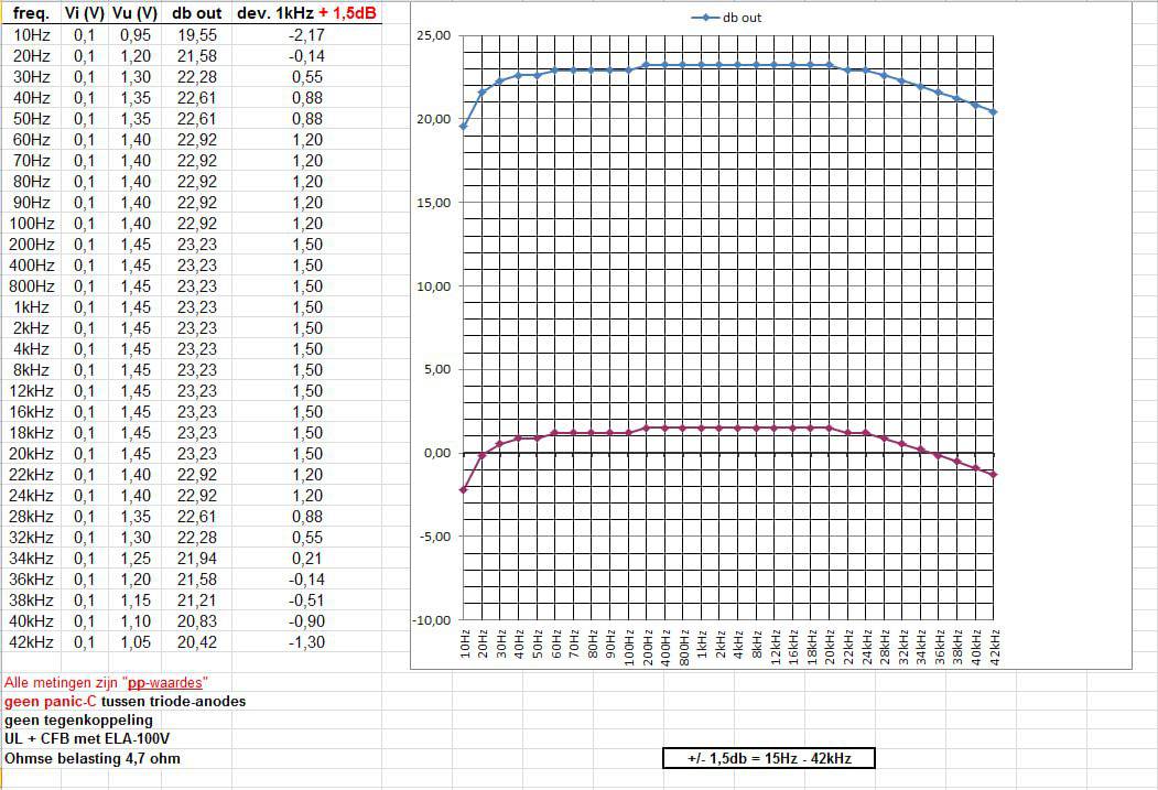

Frequentie karakteristiek opgemeten zonder panic-C tussen de triode-anodes:
+/- 1,5db: 15Hz - 42kHz
Nog geen oscillatie gehad zonder de panic-C8... en nog steeds fantastische klank!
Max. ingangsspanning en punt van klippen moeten nog gemeten worden, was ik vergeten.
