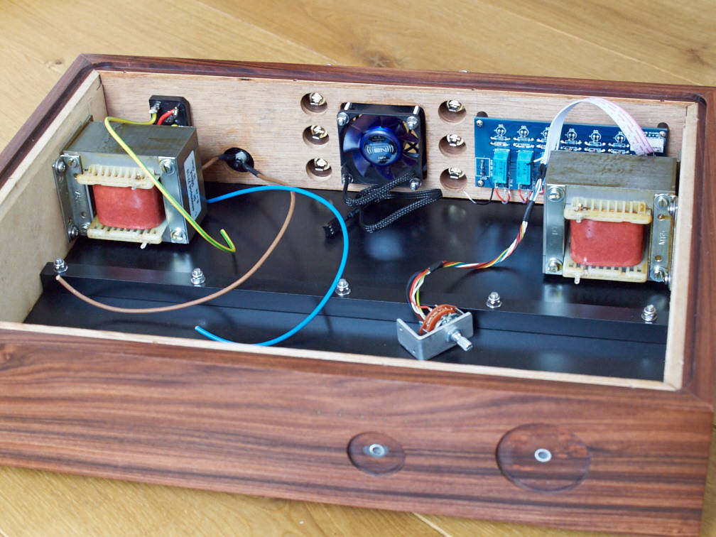

Inmiddels ben ik langzaam aan het vorderen. Behuizing wordt voorzien van de benodigde hardware (inmiddels hangen de smoorspoelen er ook al in)

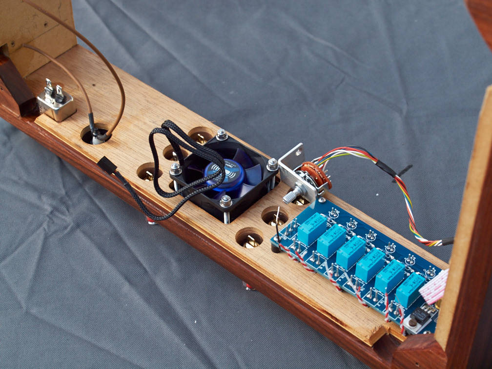

Re: Nog een Bill in aanbouw
Printje bevat relais voor omschakelen van 6 ingangen en daaraan gekoppeld sturing voor 6 ledjes die aangeven welke ingang gekozen is. Op onderstaande foto zie je heel vaag nog die ledjes in het voorpaneel zitten (2mm amber flat top ledjes).
Na drie keer goed kijken heb ik ze gevonden, mooie oplossing op deze manier.

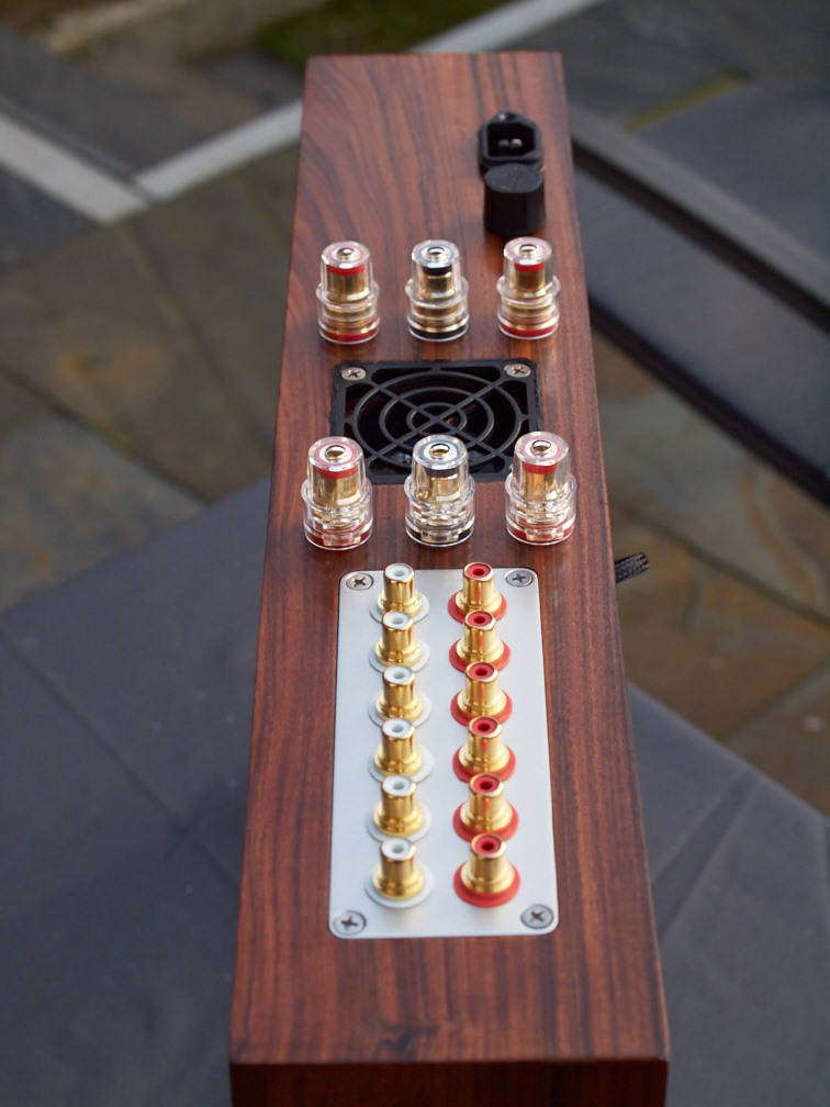

Netjes hoor, ziet er keurig uit
(doe gewoon net of ik de ventilator niet zie
). Gaat dat goed met die UGT tegen de ingangsprint aan (brom)? heb je 'm er strak tegenaan staan of zit er nog wat ruimte tussen? Zijn de gaten in de UGT gelijk qua afstand tov elkaar, maw kun 'm nog kantelen mocht dit nodig zijn?
Zijn inderdaad de smoorspoelen, UGT's komen gewoon bovenop. Mooie ventilator toch?
Ach ik zie het nu aan de aansluiting ja, smoorspoel.
Schitterende ventilator hoor

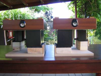

Alvast een vraag voor later: het geheel staat nu op zijn kop. Handig voor als ik ga testen, maar is het slecht voor buizen om ze te laten werken terwijl ze op hun kop hangen?
Bij een groot gedeelte van de buizen gitaarversterkers hangen de buizen ook ondersteboven. met name bij combo's.
Geen enkel probleem dus.
Je moet natuurlijk wel de boel goed ondersteunen. gaat het best met een houten frame waar je het chassis in hangt.
Bij Bill zijn de trafo's hoger dan de buizen, maw je kunt 'm op de kop op de trafo's zetten. Het gewicht vd trafo's zorgt er wel voor dat íe niet omkiepelt.

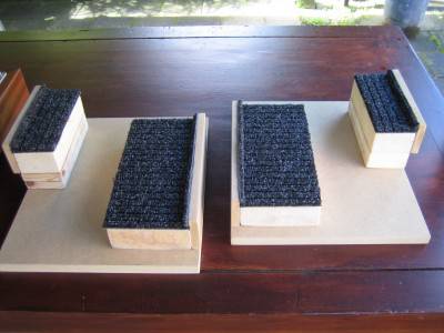

Heb het ooit eens zo gedaan, 'docking station' maken..

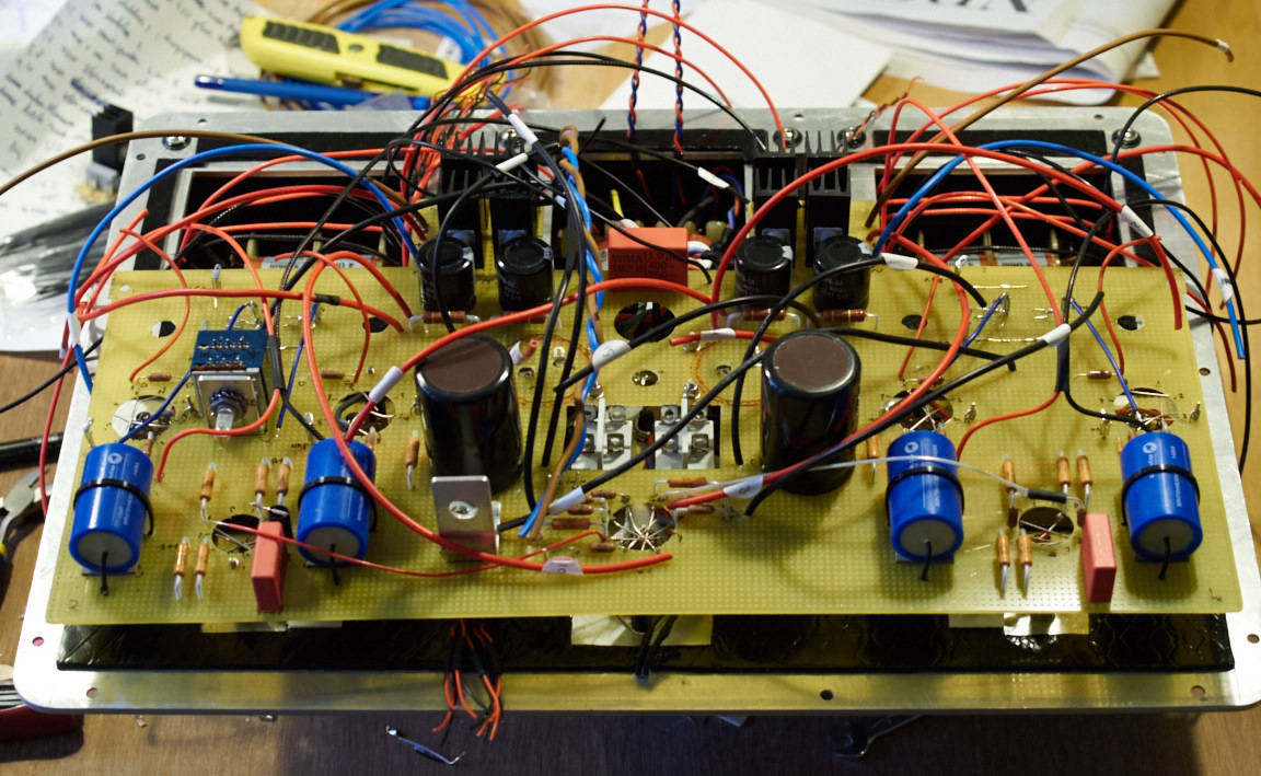

Schiet redelijk op met draadjes aansluiten. Kan het kwaad als ik (als alles klaar is) de spanning er eens op zet zonder buizen in de voeten? Wel een paar oude speakertjes aan de uitgangen. Dan kan ik op een aantal punten meten of ik de verwachte spanningen zie (en met het juiste teken ervoor
Ik heb verder geen scoop. Misschien wil ik er nog wel eens eentje aanschaffen. Een eenvoudige voor audio-doeleinden hoeft je de kop niet meer te kosten tegenwoordig begrijp ik. Qua bias: Dick regelde hem af op 60mA, ik ga het denk ik in eerste instantie ietsje rustiger houden, 55 of zo (scheelt vermogen denk ik, maar houdt de trafo ook koeler)
In principe kun je de spanning erop zetten zonder buizen, houdt wel in de gaten dat je voedingsspanning dan hoger zal uitpakken. Maw of je niet de maximum spanning overschrijdt die je elco's kunnen hebben. Ik zou de buizen er gewoon indoen met testen, nadat je 5x keer de bedrading hebt gecontroleerd. Buizen kunnen best wat hebben hoor, gaan niet bij het minste of geringste naar de eeuwige jachtvelden. Er zijn al zoveel tips gegeven bij deze Bill versterker, dit mag eigenlijk geen probleem meer opleveren, en zo te zien werk je netjes.
Ruststroom zou ik op 50mA zetten. Maakt met die hoge spanning best veel uit in warmte tov 60mA, en je hoort geen verschil. Want warm worden gaat die (voedings) trafo
Potmeters eerst in het midden, in het schema van Dick is al een veiligheidsmarge ingebouwd. Na opstarten is dit wel het eerste waar je naar moet kijken, of je de rust stroom goed kunt instellen.
Scoop, ik snap niet dat versterkerbouwers zonder kunnen. Als je verder in de hobby wilt, investeer in een apparaat, het stelt je in staat je voedingsspanningen te bekijken en te helpen problemen te analyseren/oplossen ipv zomaar wat te trial/erroren. Ook kun je bekijken of het signaal wat je op de ingang aanbiedt er ook zo uitkomt op de uitgang. Als je geen sinus generator hebt is dit ook een handige aanschaf, zijn ook niet duur, net als een scoop. Tenslotte een dummyload. Kun je zo mooi maken als je wilt, een dikke 8 Ohm weerstand voldoet. Kijk hier eens: http://forum.zelfbouwaudio.nl/viewtopic ... d#p1782829 best wel bijzonder dat íe nog niet weg is, geen geld (is wel 1 kanaal trouwens).
