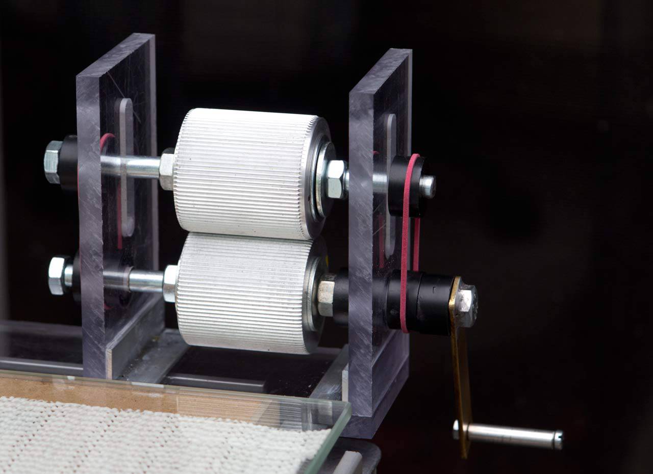

Hoe maak je de ribbels eigenlijk?

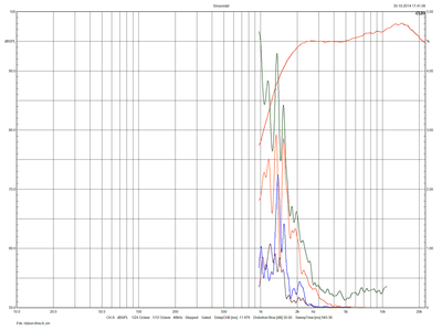

als ik zo die vervorming bekijk, dan is mss ietwat hoger al naar de Neo10 crossen (2kHz?) al een flink deel opgelost?
Berichten: 36749
Re: Zelfbouw Dipool Bandje, reductio ad minimum
Dat ziet er netjes uit!
Het laat i.i.g. zien dat je het resonantie fenomeen in de ribbels moet zoeken. Tja, wat nu? Door de ribbels krijg je ook krachtvectoren in de lengterichting van het bandje: Op de ene flank naar boven toe en op de andere flank naar naar beneden en gaan die ribbels om de "vouwen" buigen door de magnetische interactie. Iets wat Rody ook al aangaf. Ding werkt dan dus ook een beetje als AMT met op zich een vrij sterke eigenresonantie. Het zou best wel eens kunnen dat die resonantie met een sinusvormige ribbel veel minder sterk wordt, al zal er wel wat interferentie blijven denk ik. Ook denk ik dat hoe minder diep de ribbels zijn des te minder die resonantie wotdt.
Daar heb ik een apparaatje voor:
De rollen heeft iemand voor mij gemaakt.

Wat is eigenlijk het profiel van de ribbelmaker? Zit er een echt moduul in zoals bij een tandwiel?
Mwah, als je die foto van Gerrit bekijkt zie dat toch gelijk? Is gewoon een driehoekig profiel, waarschijnlijk gemaakt met een standaard rolkartel.
W.d.b. zou Gerrit ook eens kunnen vragen aan de draaier om een kruiskartel te nemen. Je krijgt dan rollen die een wafelprofiel in het bandje drukken. Geeft het bandje ook stijfheid. Maar ook in de lengterichting, dus wat er dan weer gebeurt...? :roll:
Het is een simpele driehoek.
Geen idee wat een stijfheid in de lengterichting zou doen.

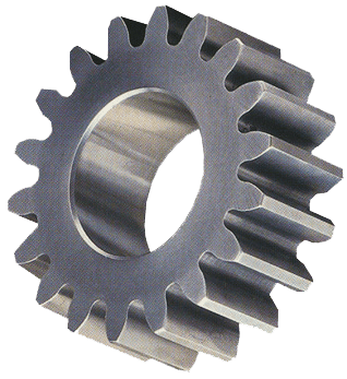

Wat je kunt proberen is om tandwielen te nemen met een moduul. Deze zijn weliswaar niet breed genoeg maar als je ze naast elkaar plaatst met tussen de tandwielen in een ringetje zodat je er een baan in de lengterichting in drukt., Dan kun je zoiets maken als dit:

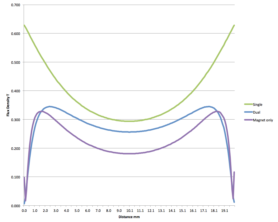

De magnetische fluxdichtheid is niet constant over de breedte van de luchtspleet, dat is de basis van het probleem en het belangrijkste mechanisme voor vervorming.
De paarse lijn geeft de flux weer voor het bandje zoals het nu is. Het bandje wordt dus niet over de gehele breedte met dezelfde kracht aangedreven, om dit op te vangen is een versteviging in de breedte nodig. Bij het vorige bandje (groene lijn) kon je het flexen van het bandje op een gegeven moment gewoon zien!

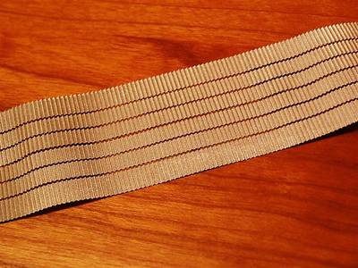

Zoekend naar geribbelde voorwerpen die als ribbelaar gebruikt kunnen worden schoot het mij ineens te binnen: Flatcable!
Gewoon stukjes flatcable op twee profielen gelijmd, folie er tussen, even klemmen en klaar :rofl:

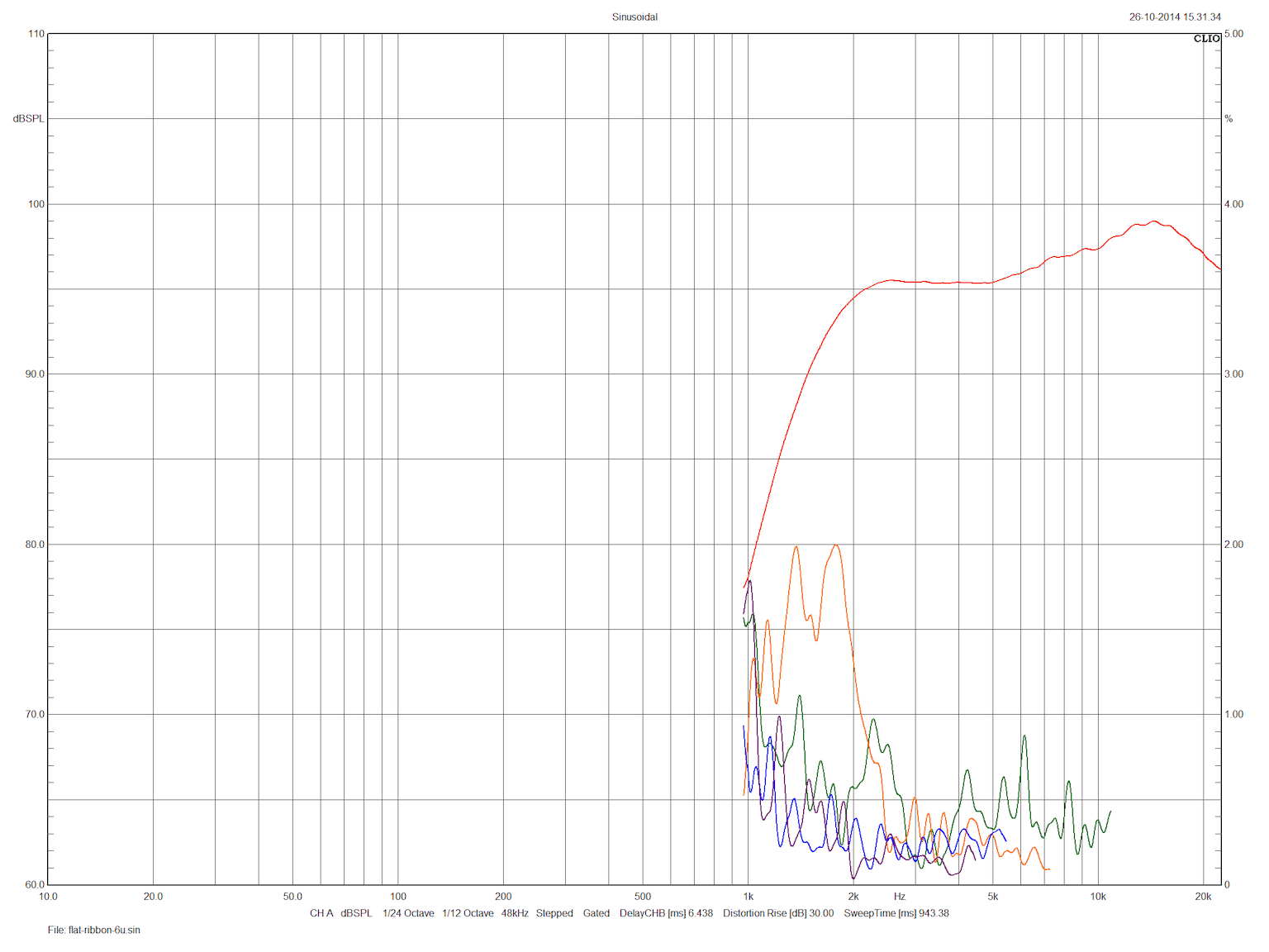

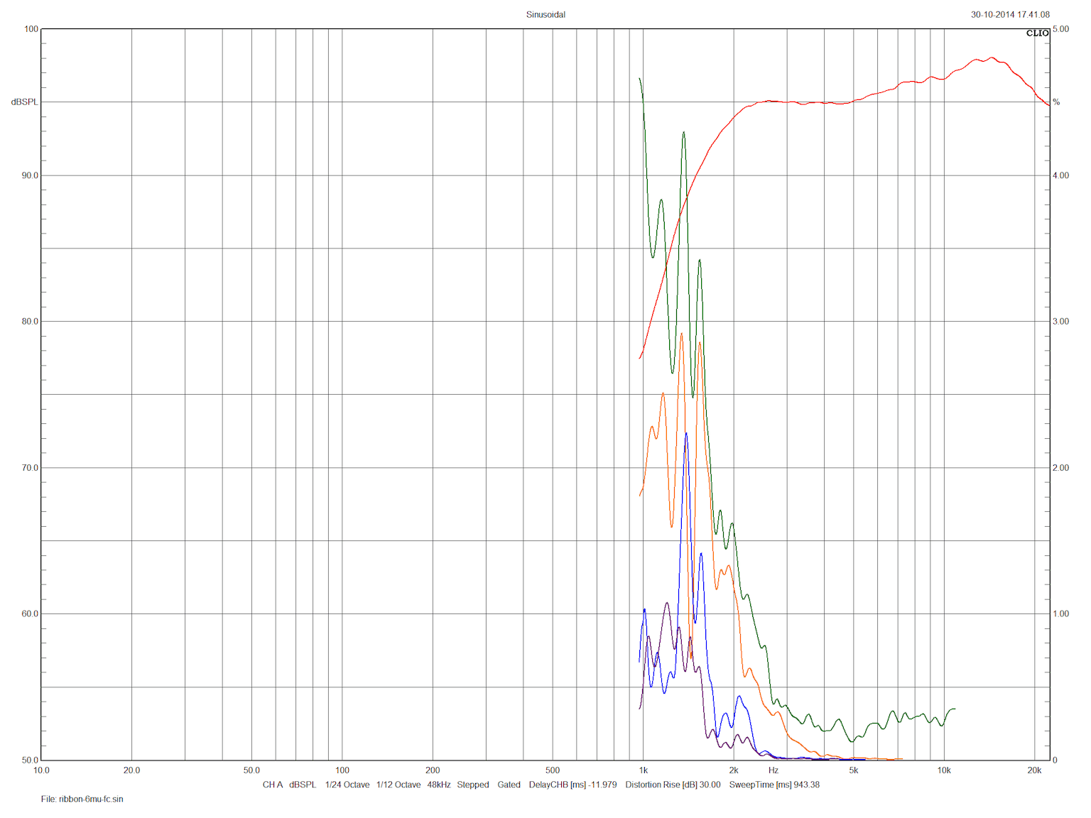

De sinus sweep met harmonischen:
Geen resonantie zichtbaar, de vervorming is niet zo laag als met de andere (grovere) ribbels maar de 4e en 5e harmonische zijn wel net zo laag (boven de 2,5kHz rond de 0,02%). De sterke toename onder 2kHz heeft volgens mij te maken met de bewegingsvrijheid die nu net te gering is. Mijn idee is om aan de uiteinden een paar grovere ribbels te maken die voor extra bewegingsvrijheid moeten zorgen.

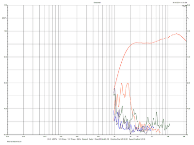

Ter vergelijking hier het vlakke bandje:
Het vlakke bandje doet het beter onder de 2kHz maar daarboven is het bandje met de fijne ribbels waanzinnig veel beter. Bij een cross-over van 2,5kHz is dit bandje al erg bruikbaar.

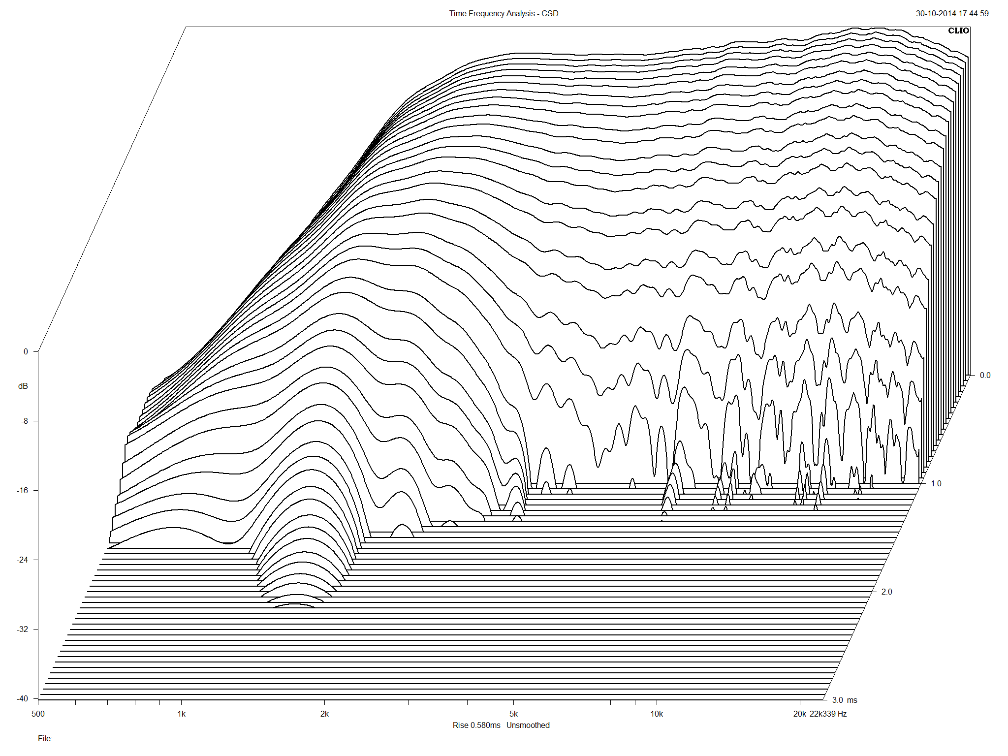

En het vervalspectrum?
Verticale schaal 40dB unsmoothed 8) De metingen zijn weer via de DLCP met dipool correctie en 1,5kHz 24dB/oct LR filter. Bij 1,5kHz is nog het restant van een resonantie zichtbaar, maar die kan dacht ik wel als 'buiten bereik' beschouwd worden.

Ziet er netjes uit Gerrit, ik had al het vermoeden dat de profilering van 't bandje veel doet, en dat blijkt ook het geval te zijn. Misschien een idee om eens te spelen met het formaat (radius) en de afstand tussen de ribbels? Ik kan me zo voorstellen dat er een optimum moet zijn. Ook zou je een verdeling kunnen bedenken waarbij je vanuit het midden een steeds grover verloop krijgt.

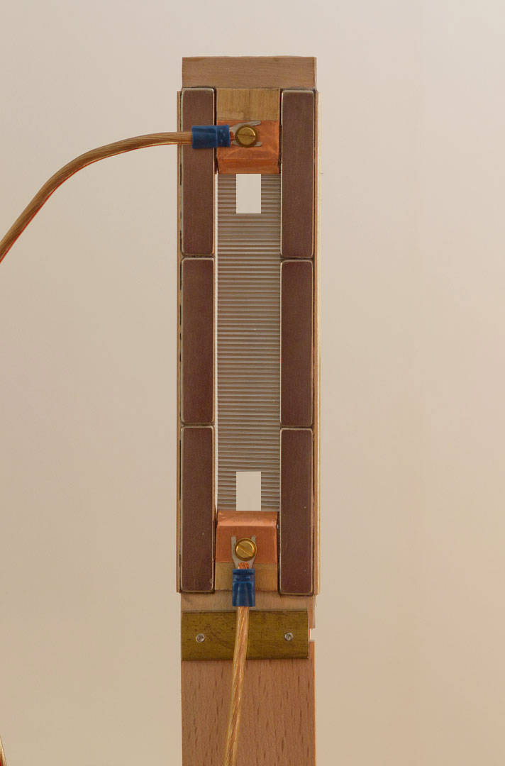

Op de foto met de flatcable ribbelaar zie je ook nog een grof bandje (tubeknijper) en een bandje met de afdruk van een vijl (heb ik nog niet geprobeerd) :lol:
